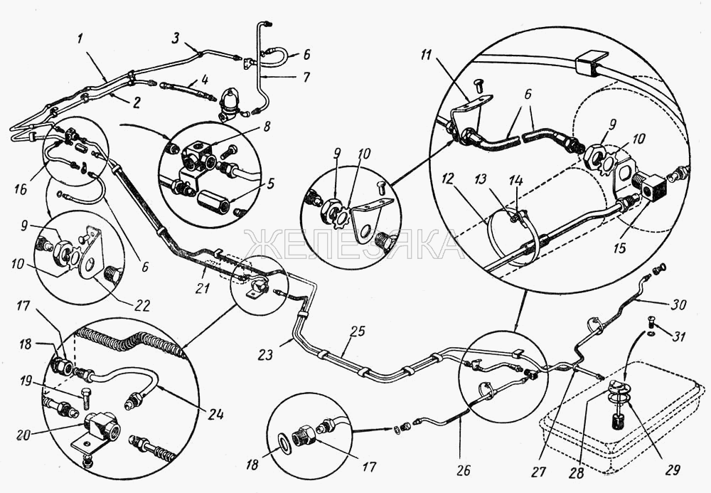

ну может и так.Vlad163 сказал(а):Сегодня посетил тучу магазинов по УАЗу И ГАЗу.Шланги тормозные есть, но не такие они.Они длинные и тонкие какие то.Этот от ГАЗ 51.У нас от ГАЗ 51 вообще ничего нету. Пришел к выводу, что иногда лучше 4 дня подождать посылку.
в грузовые иди магазиныsanay87 сказал(а):спасибо за советы... сегодня тоде поситил несколько магазинов по уазам, тоже не чего подходящего не нашел
он кондиционера нет. они сварены .Nikola сказал(а):А у меня тоже вопрос встал по трубкам. Не так давно устанавливали кондиционер, и у ребят были медные трубки разного диаметра. Вот я и думаю, могут они использоваться или нет?
шов есть. он может лопнуть на тормоза ставить нельзя.igoraga сказал(а):В смысле сварены?
странно держу в руках обрезок трубы от сплит-системы, сварного шва нет И еще сейчас с фреоном R410A давление в системе с 2атм возросло до 7 мы трубу для монтажа используем прежнюю.АНДРЕЙ 111 сказал(а):шов есть. он может лопнуть на тормоза ставить нельзя.igoraga сказал(а):В смысле сварены?
Магазин Балткам (любой, их много)sanay87 сказал(а):спасибо за советы... сегодня тоде поситил несколько магазинов по уазам, тоже не чего подходящего не нашел
Давление для испытаний тормозных трубок современных авто можно прочитать в ГОСт напримерigoraga сказал(а):странно держу в руках обрезок трубы от сплит-системы, сварного шва нет И еще сейчас с фреоном R410A давление в системе с 2атм возросло до 7 мы трубу для монтажа используем прежнюю.
Кто скажет давление в тормозной системе какое :?:
Я к чему все это, просто тоже хотел развальцевать трубки и поставить их.Фреон очень текучий газ малейшая трещина в трубе это очень критично поэтому труба для монтажа идет без швов по крайней мере у нас, другой я не видел
фреон это фреон ,а тормоза это тормоза. фреон утек и все, а тормоза пропали- катастрофаigoraga сказал(а):странно держу в руках обрезок трубы от сплит-системы, сварного шва нет И еще сейчас с фреоном R410A давление в системе с 2атм возросло до 7 мы трубу для монтажа используем прежнюю.АНДРЕЙ 111 сказал(а):шов есть. он может лопнуть на тормоза ставить нельзя.igoraga сказал(а):В смысле сварены?
Cварные медные кондиционерные трубки изготовляются из полосы методом её свёртки и сварки заготовки продольным швом в среде аргона. Последующие многократные перетяжки (волочения) "размазывают" шов и увидеть его снаружи практически невозможно. Тем не менее для высокого давления они не предназначены.igoraga сказал(а):странно держу в руках обрезок трубы от сплит-системы, сварного шва нет :АНДРЕЙ 111 сказал(а):шов есть. он может лопнуть на тормоза ставить нельзя.igoraga сказал(а):В смысле сварены?
