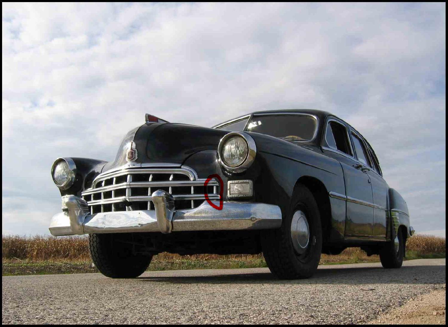

вторая по идее часть решетки ЗИМ

на фото 2 вертикалная стойка решетки радиатора зима. Точно говорю, у дяди видел...
Причем, 2-я по счету с левого края...

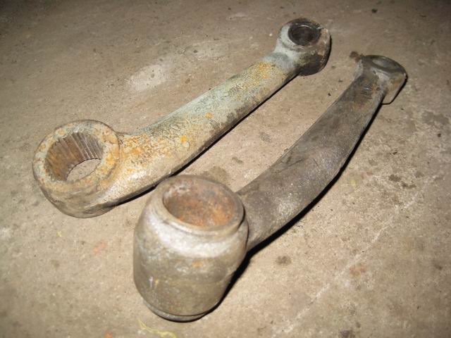

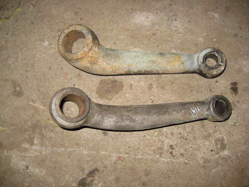

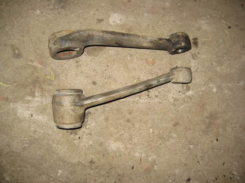

А нижние фотки это детали рулевой трапеции. Та что со шлицами это сошка рулевого механизма, а второй это рычаг маятникового шарнира, причём помоему польский.

на 1 фото,декоротивная накладка на тканевые ручки переднего дивана газ 21,или на ручки открывания чайка 13!,на втором не знаю что ну точно не зимовская деталь решётки :wink:

Сошка рулевого механизма к Победе не относится и не подходит, однозначно ЖУК/Ниса.
9 320
909
как ты понял что сошка именно от ЖУКА, они что не взаимозаменяемы??
8 765
27 158
Наш рычаг наклонный ,ЖУК на фото прямый,точнее горизонтальный.
Зимовская, у меня дядя долго ее искал. Я, только ошибся, насчет места, где она у него... это самая левая вертикальная стойка. У него было все кроме 2-х боковых слева вертикальных элементов...
нет точно не она,у меня есть зимовская решетка,1000% не она
Ну, может и ошибаюсь...

Спасибо за пояснение! Эти детали сняты с моей победы, на ней была установлена польская передняя подвеска. Однако оси отверстий рулевой сошки имеют наклон относительно ее плоскости. Может есть у кого фото родной победовской сошки?

Весьма неправильно.Нарушается соосность пальца сошки к тяге сошки.На Жука движение рулевой сошки передается через дополнительную тягу к нашей тяги сошки но не с левой ,а с правой стороны.

Конфигурации родной сошки приблизительно как у маятникого рычага на фото выше.

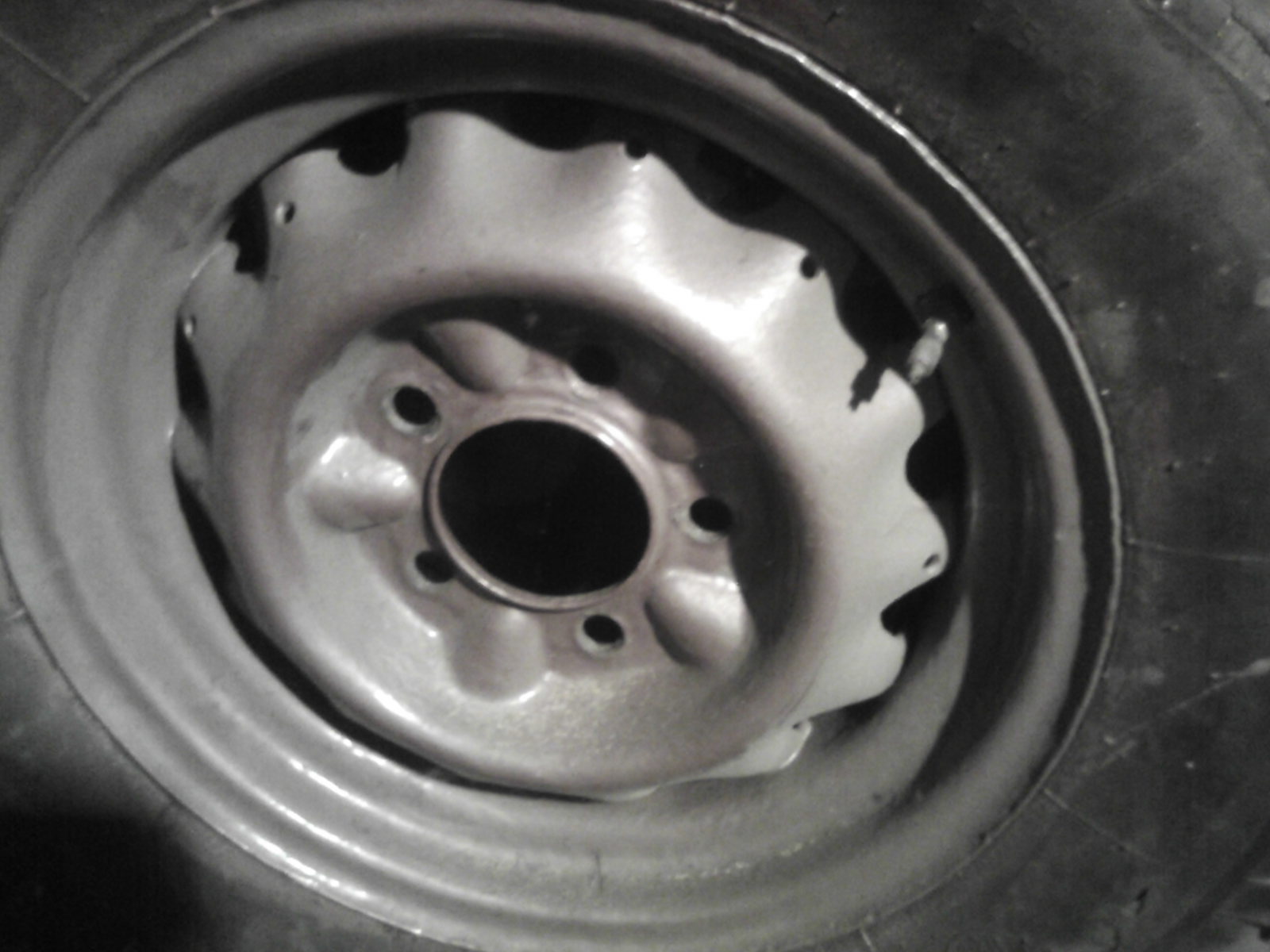

Подскажите чей диск????
13 041
4 826
мой. хочу. скока? :) :)?ой)
