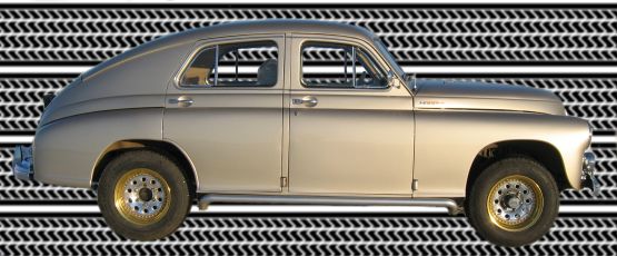

Здравствуйте господа. Встречайте новичка.
Сам я родом с Jeep-Forum, зовут Макс. В планах обьеденить две легенды, Чироки и Победу. Внешность, оригинал победы, все остальное Jeep. А точнее 4.0 двигатель, неубиваемая АКПП авешка, 242 или 249 раздатка, (еще не решил), мосты. Трудов дохрена, все буду делать сам.
Знакомьтесь, Победа XJ, прозвал я ее почему то "девочка"
Кузов крепкий, оччень крепкий.
7 450
2 411
Идея хорошая. Гибрид с паджеркой уже был, с чероки еще не было. Удачи в процессе. Опыт подобных работ уже есть?

Можно посмотреть фотки, сайт все еще не прибили: http://www.gozman.ru/
Обрати внимание на неестественно высокое положение кузова относительно колес. Это проблема всех, кто пытается "малой кровью" поставить кузов победы на раму. Стоит заранее подумать, как избежать этого.

Вот они там понаворотили....

Молодцы, наворотили. Я вобщем то не спешу. Раму интегрировать думаю надо, а не к днищу прикручивать. Да и не до конца я еще все осознал, может и останется с задним приводом.
