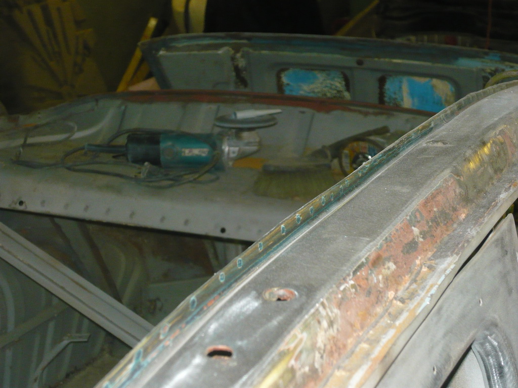

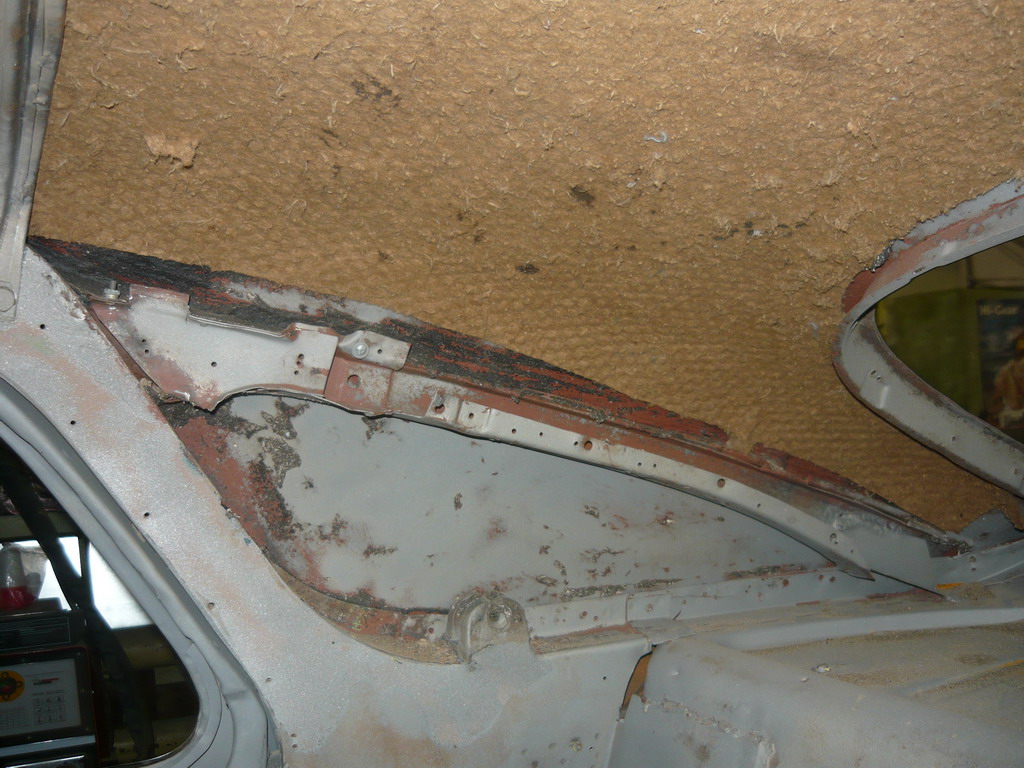

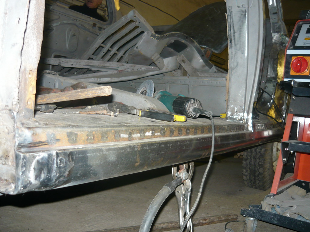

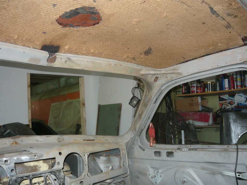

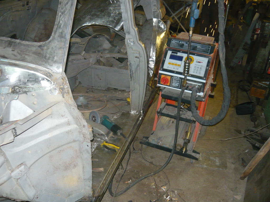

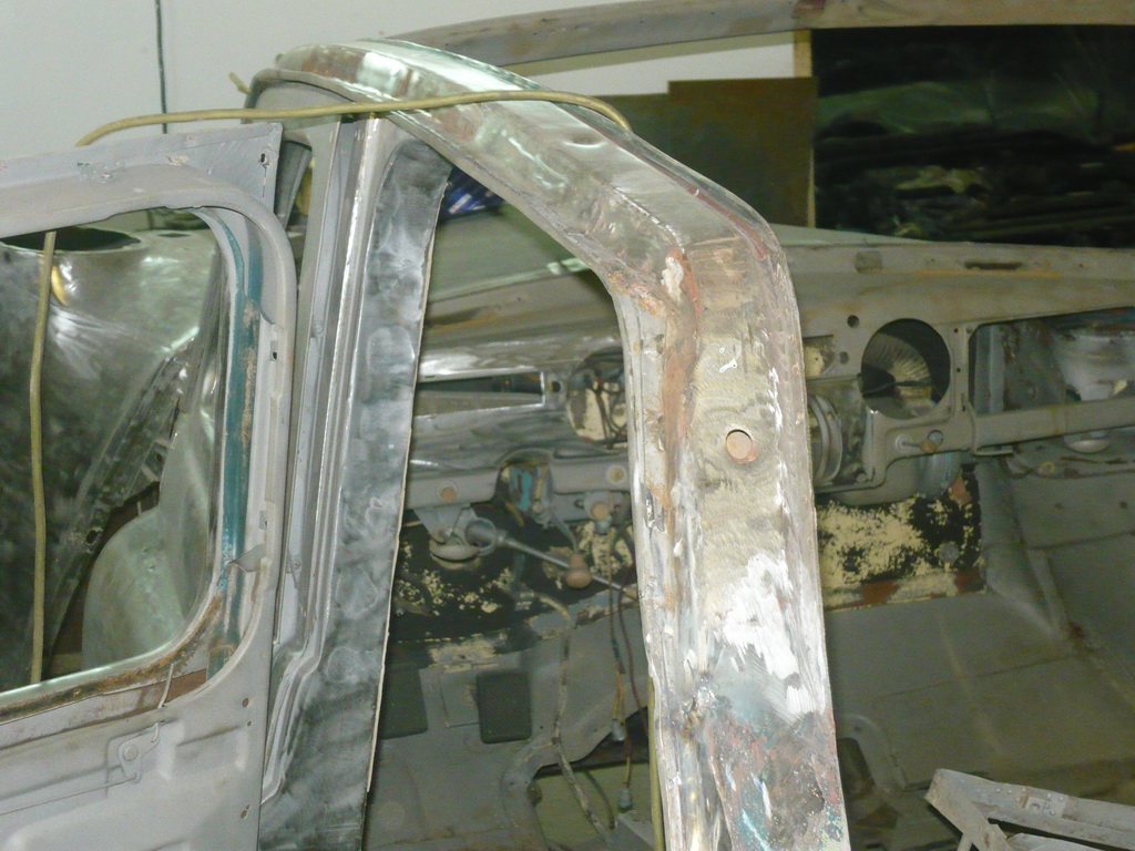

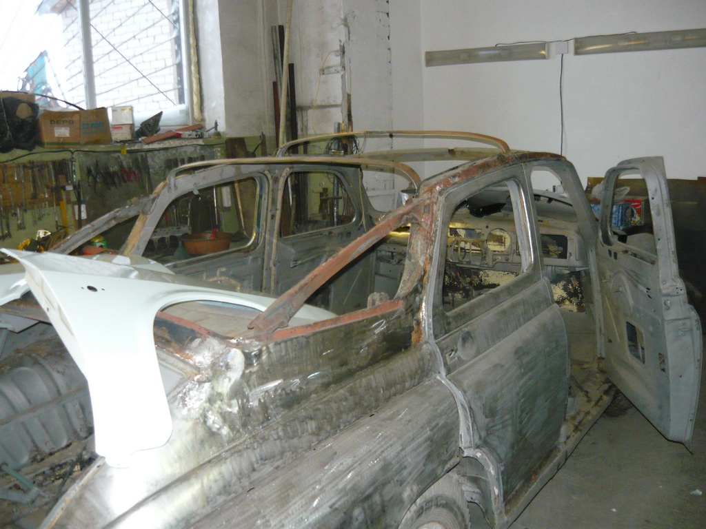

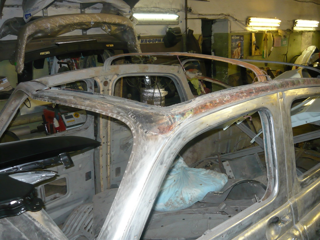

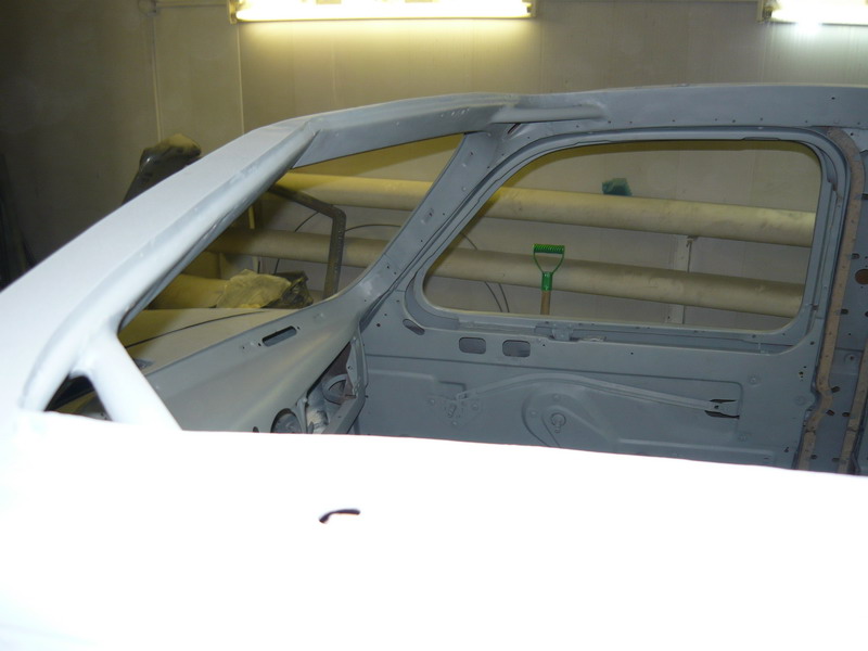

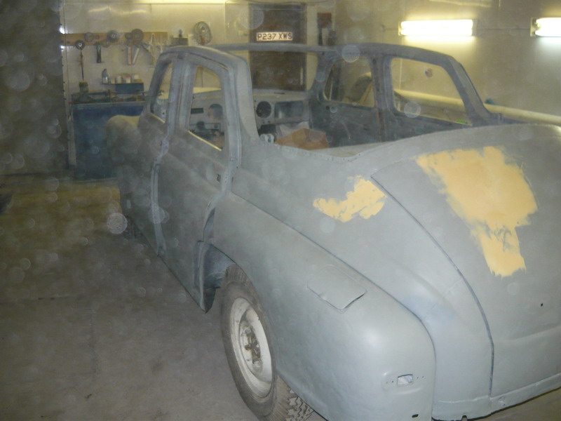

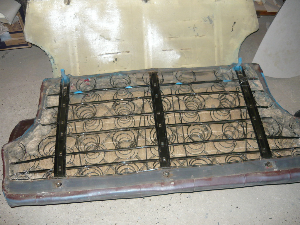

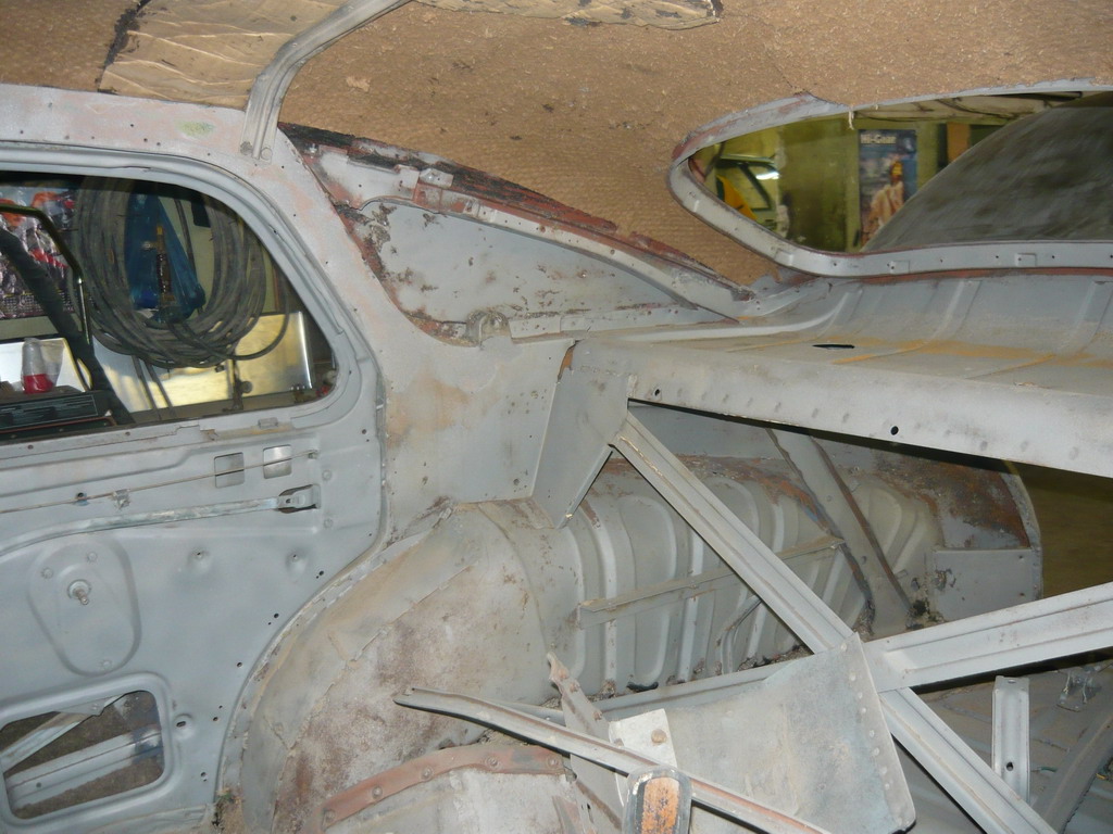

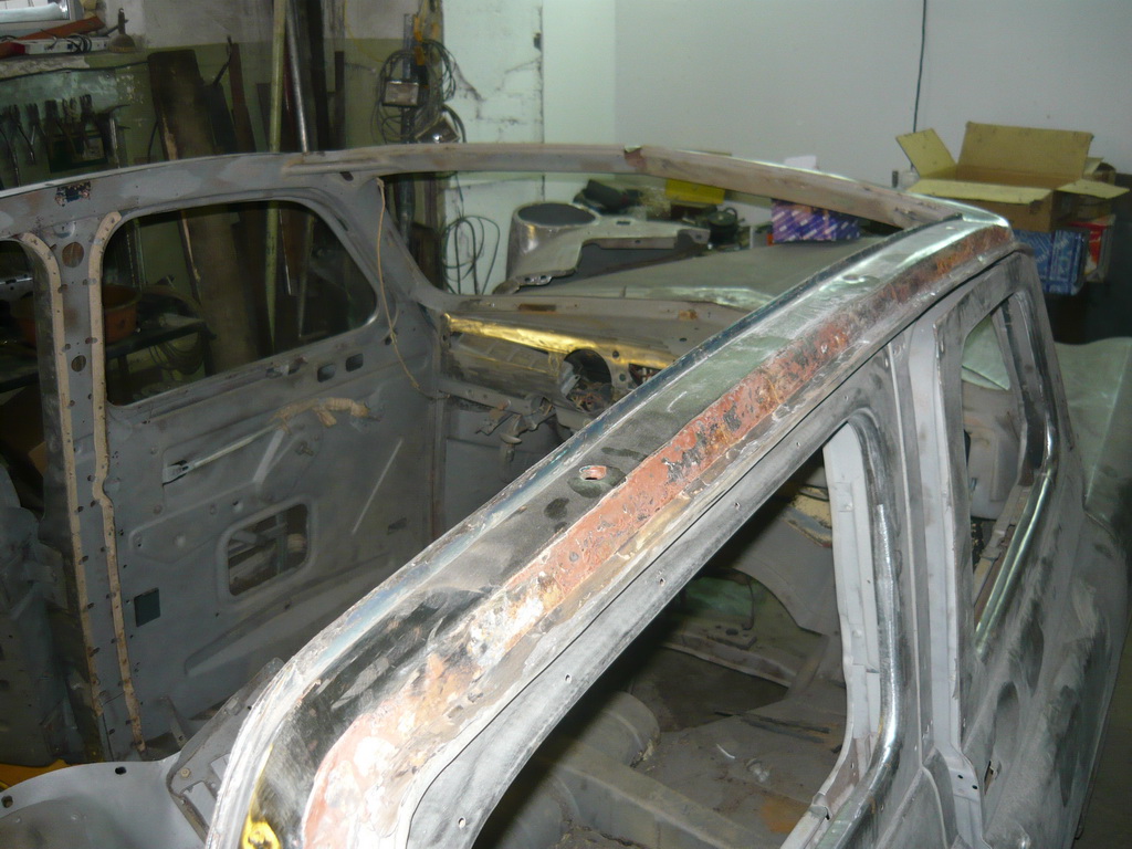

Выложу пару фотографий. Процесс по-тихоньку движется, крыша убрана, сейчас избавляемся от ржавчины, параллельно восстанавливаются диваны и обшивка дверей.

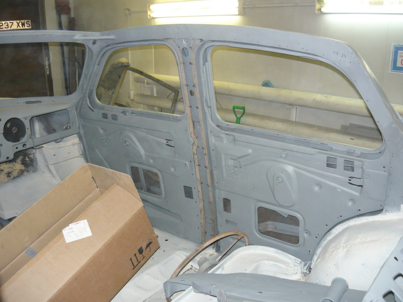

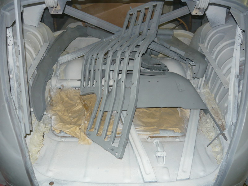

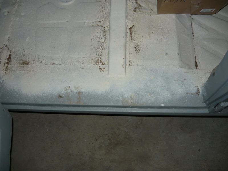

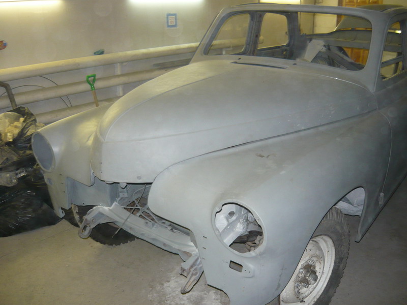

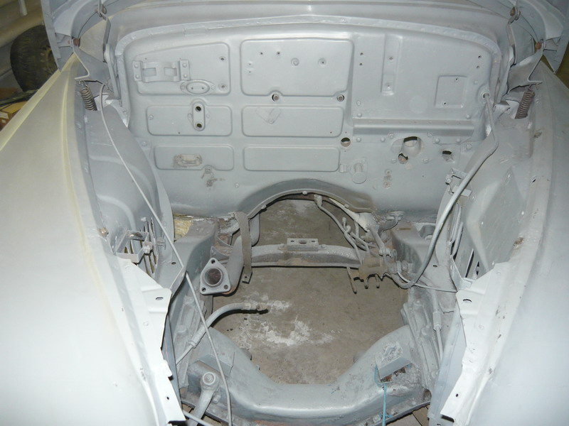

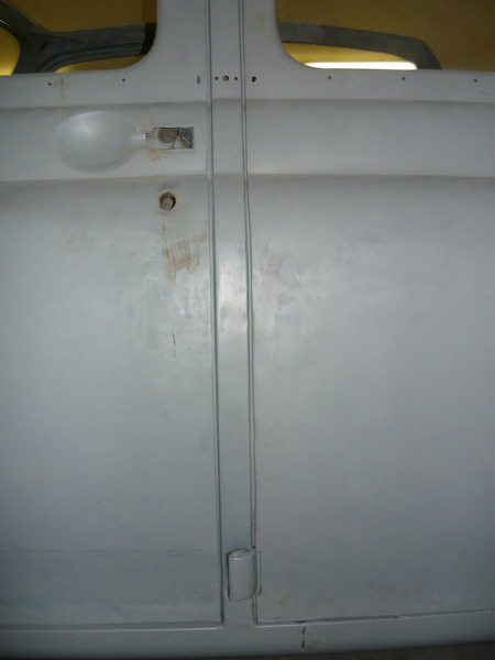

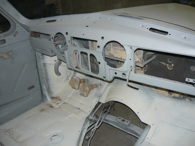

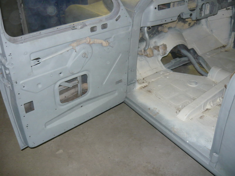

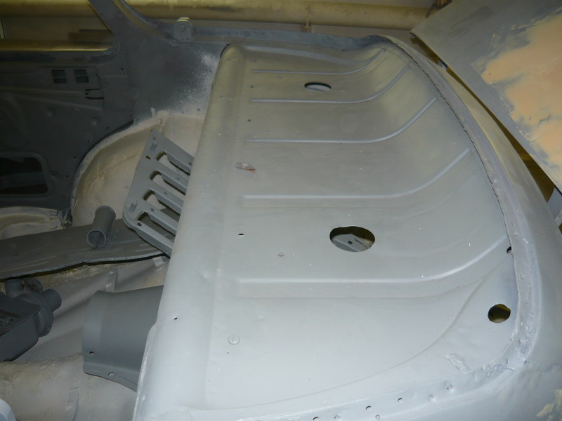

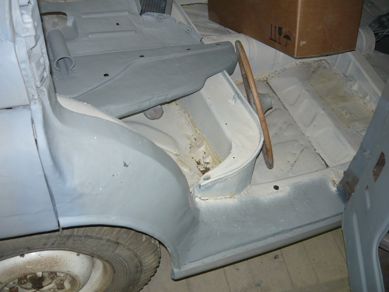

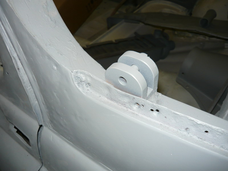

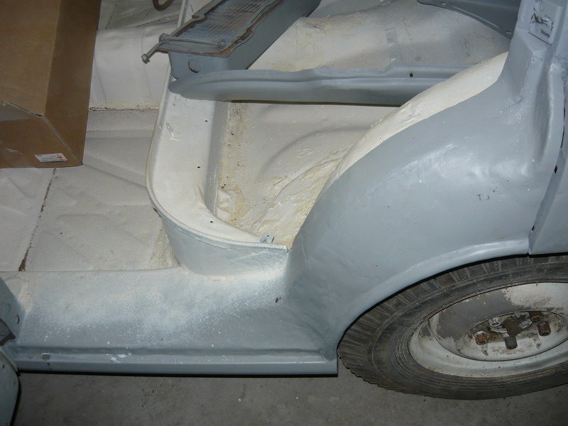

Фото в грунте.
4 730
1 410
Какой смысл все заливать грунтом? Вы бы хоть глушитель с трубой, механизмы дверей поснимали, педальный узел. Все это не должно быть в грунте, и грунт не уберет люфты изношенных узлов. Отношение к работе у всех разное, вы хозяин вам решать, но если хотите чтобы машина получилась достойная, то необходимо уделить внимание каждому узлу.
9 320
909
Более того! Дверные замки, стекло подъёмники и педальный узел если песочились вместе с дверью, это почти наверняка на выброс если не разобрать и мыть, мыть, мыть.

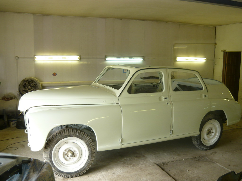

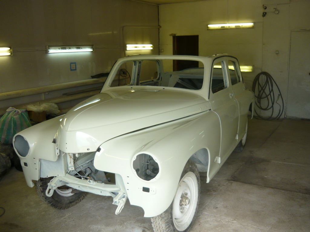

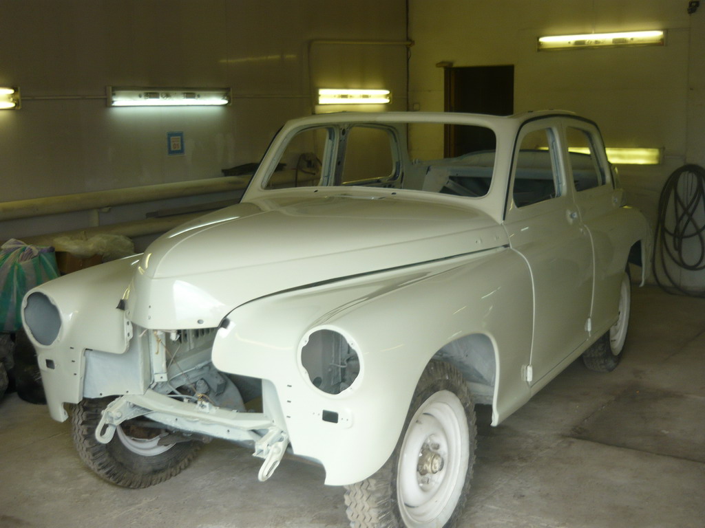

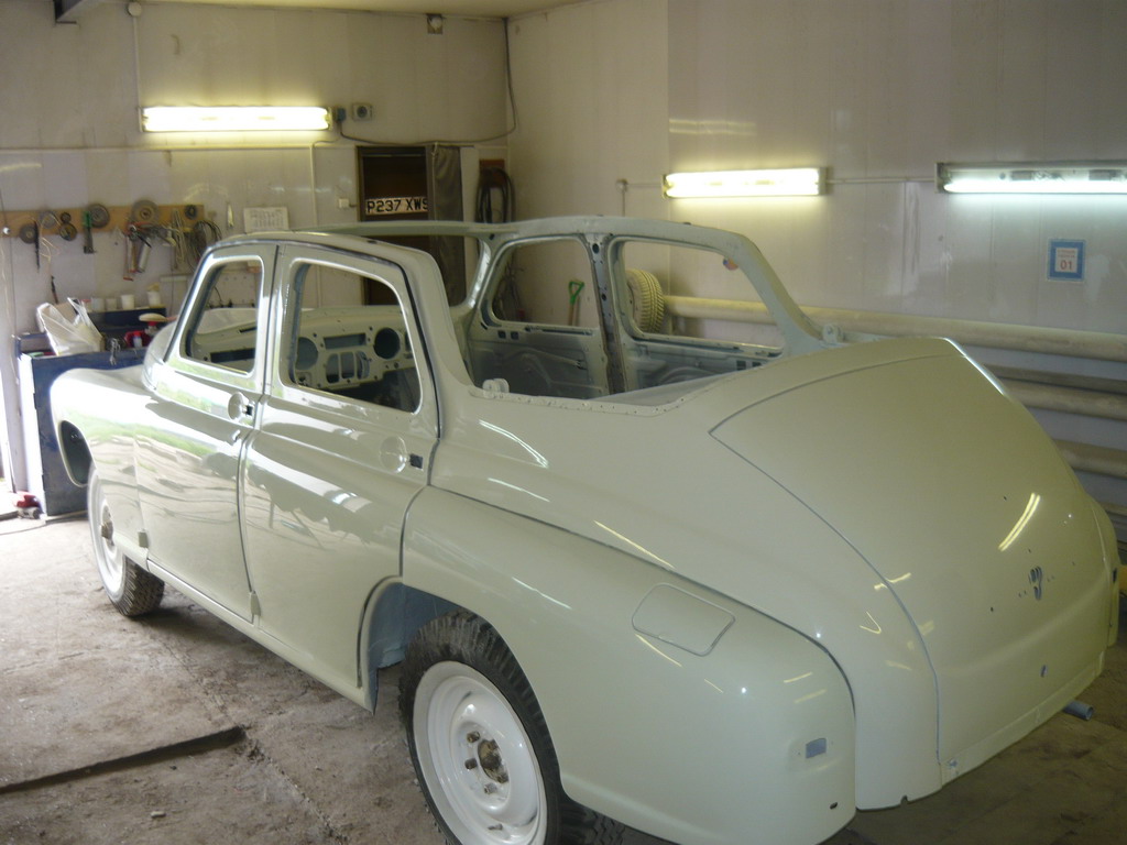

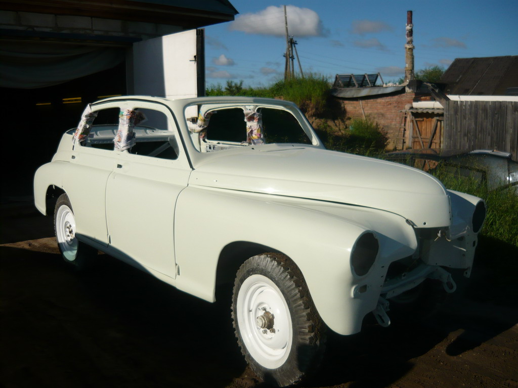

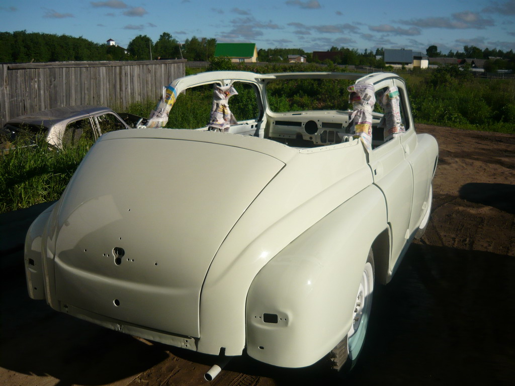

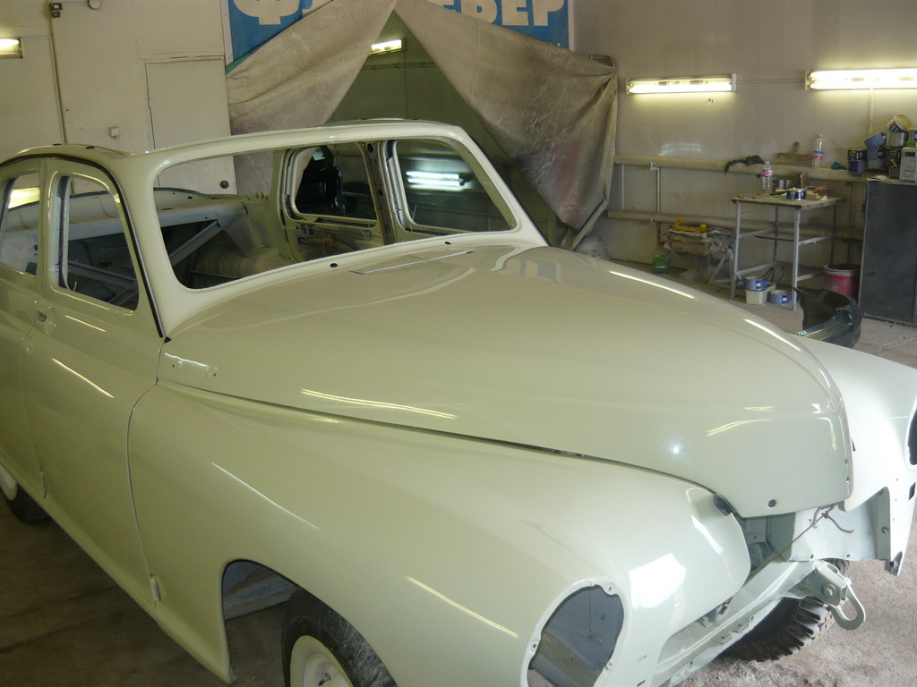

Всем доброго времени суток, вот машинка приобрела свой цвет, сейчас планируется сборка.
9 320
909
Кабрическая кила! Охринитительно!
