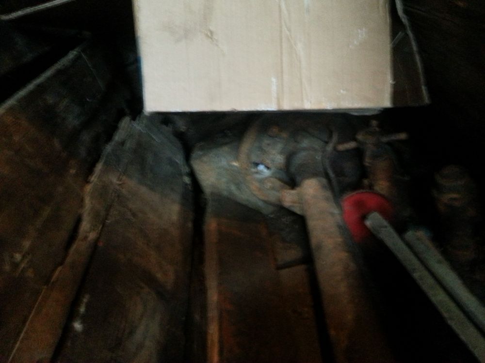

Тесновато, надо порядок навести.
ШУРИК.

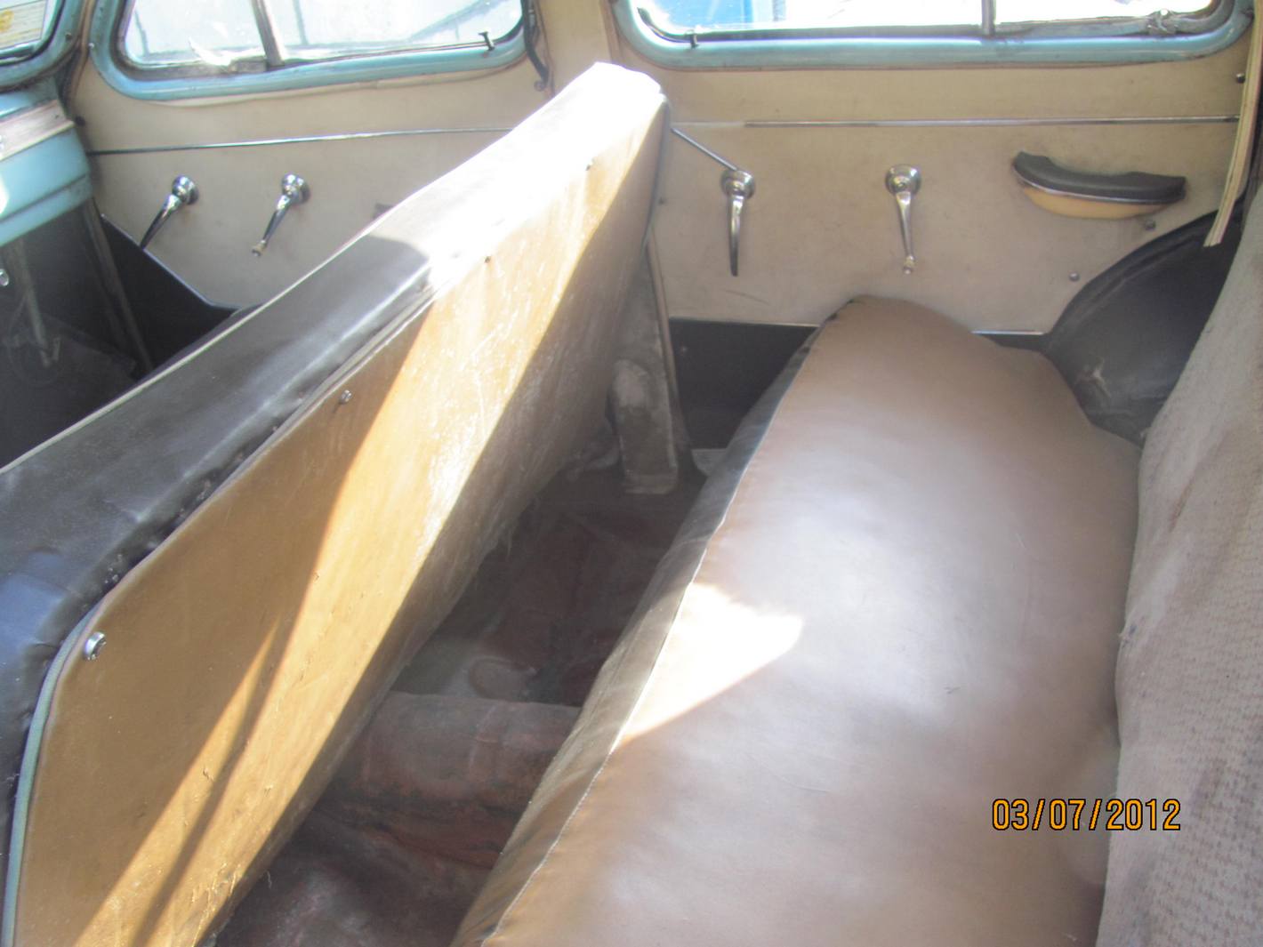

И фото салона обязательно, а вообще очень даже ничего. 8)

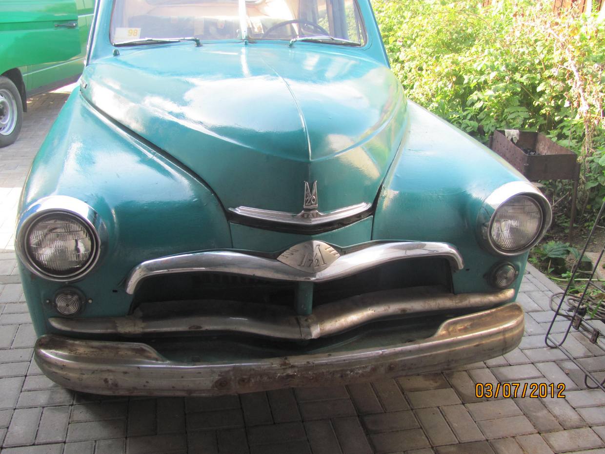

Еще немного фото

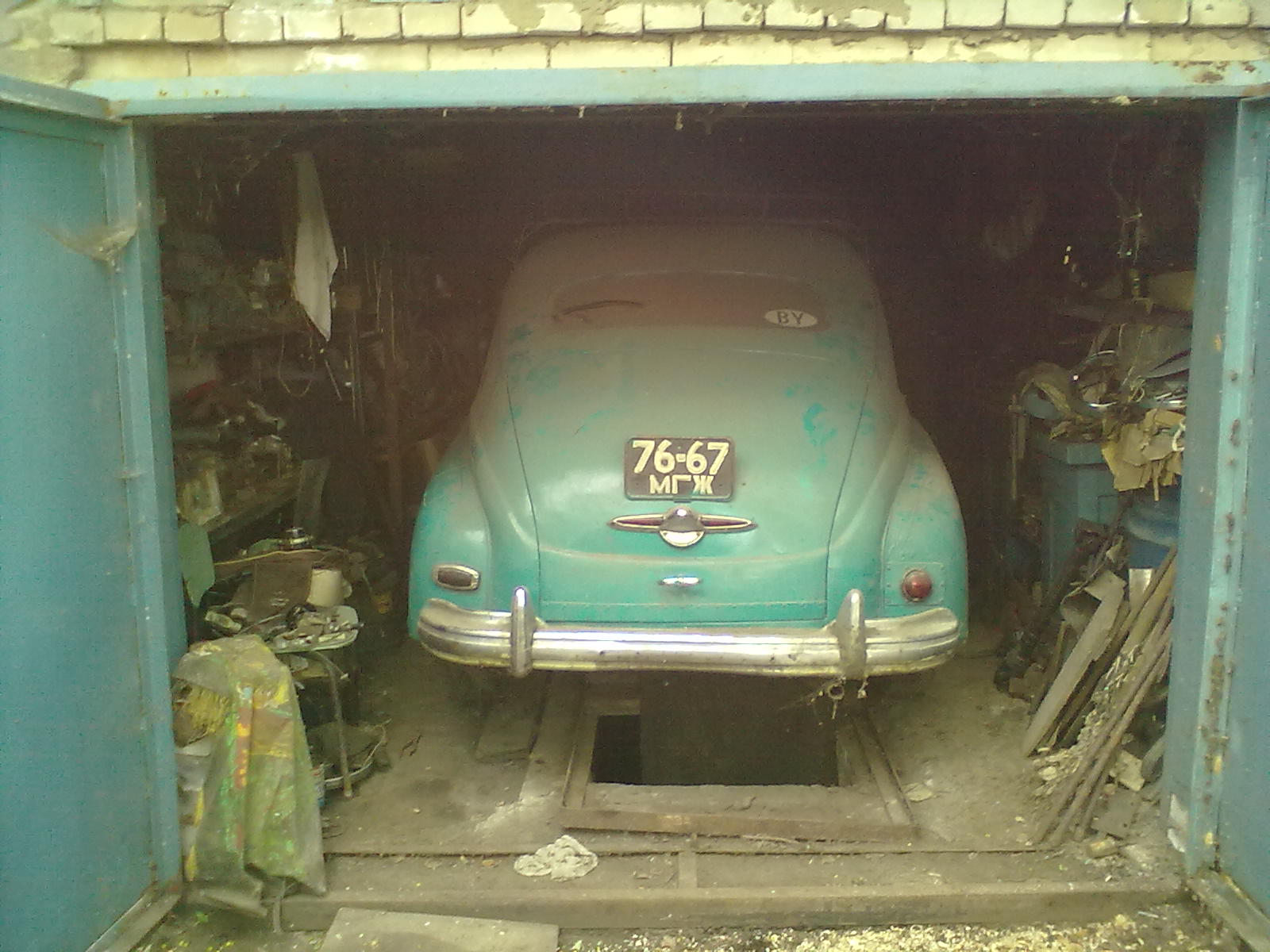

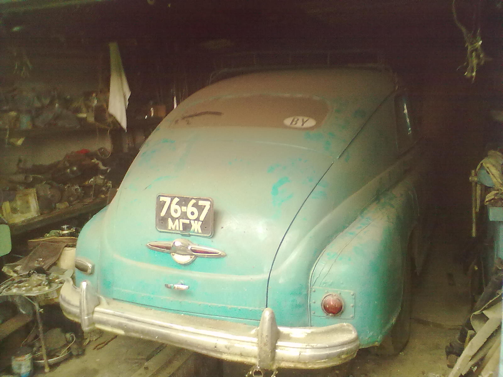

Это в Могилеве у прошлого владельца в гараже, перед покупкой :)
ШУРИК.
16.10.2012
351
Минск.
Кто то уже её поухаживал, но как по мне всё приемлимо. :wink:

Добавлю еще фоток

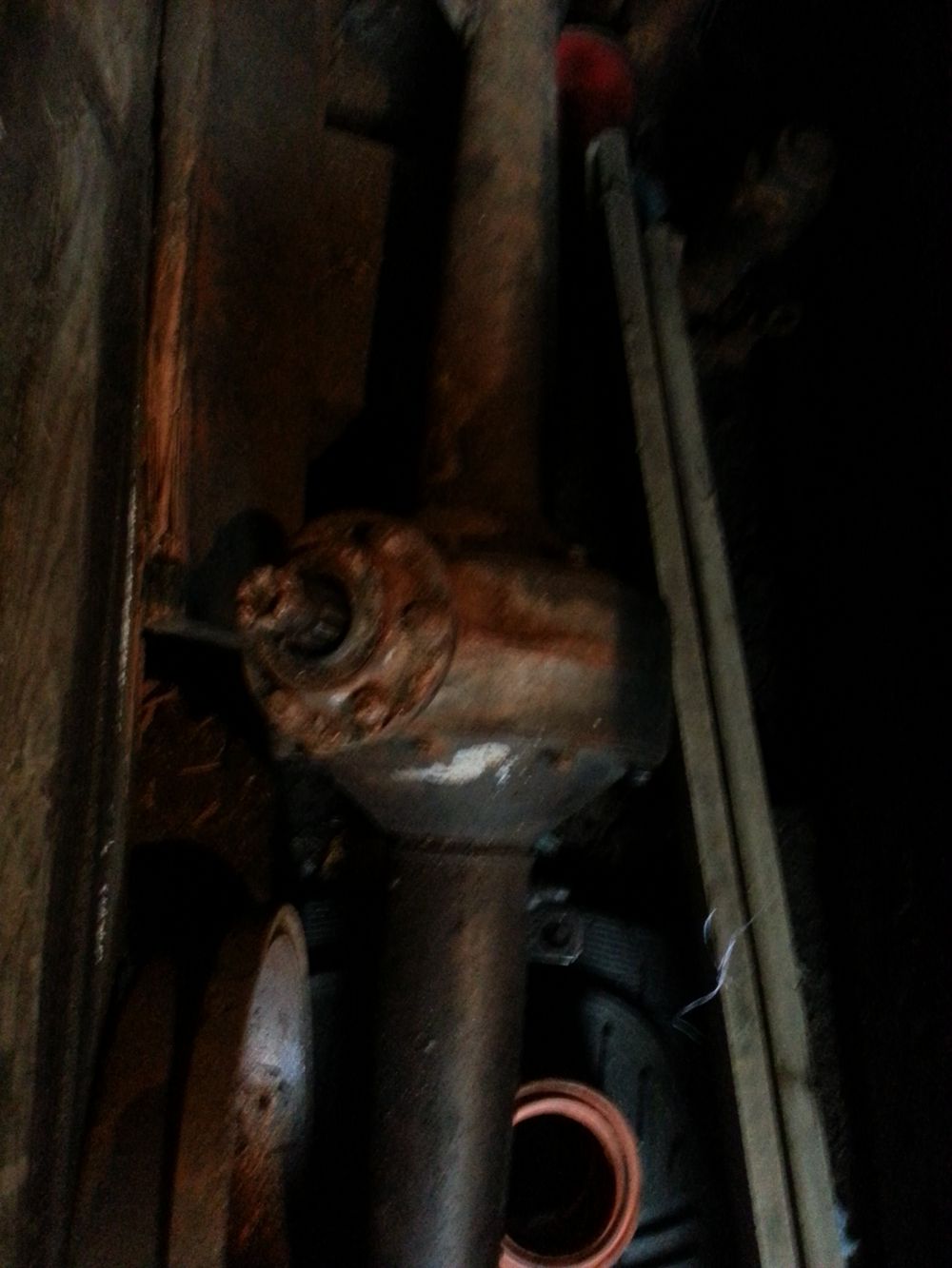

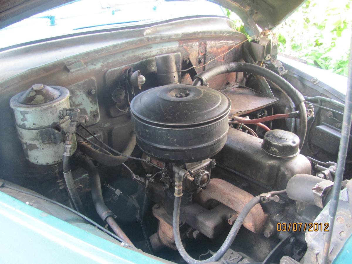

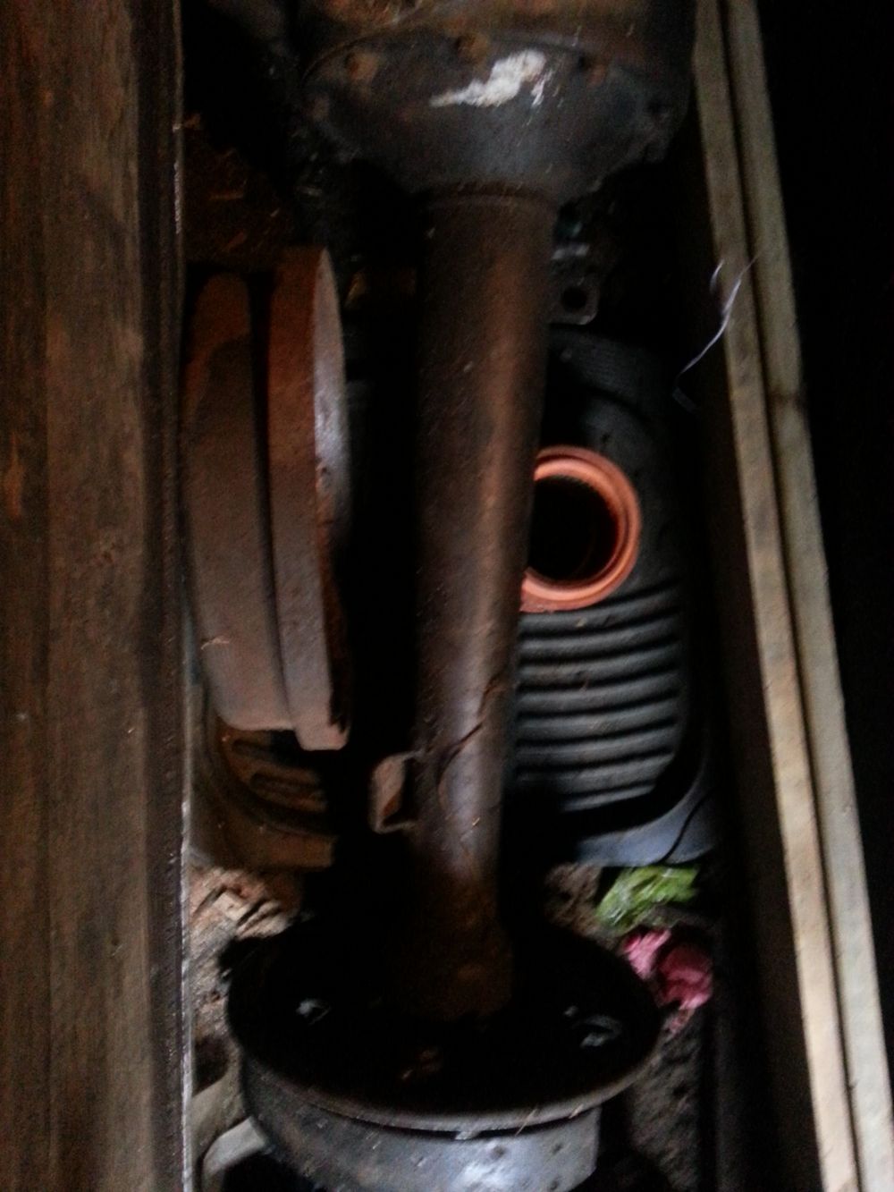

В прошлой жизни был установлен движок от 21-ой и много чего еще.. Например задний мост и птичка,ободки фар, по передней подвеске тоже что-то химичили.
15 866
8 975
так машина 49 или 52 года?
5 480
1 189

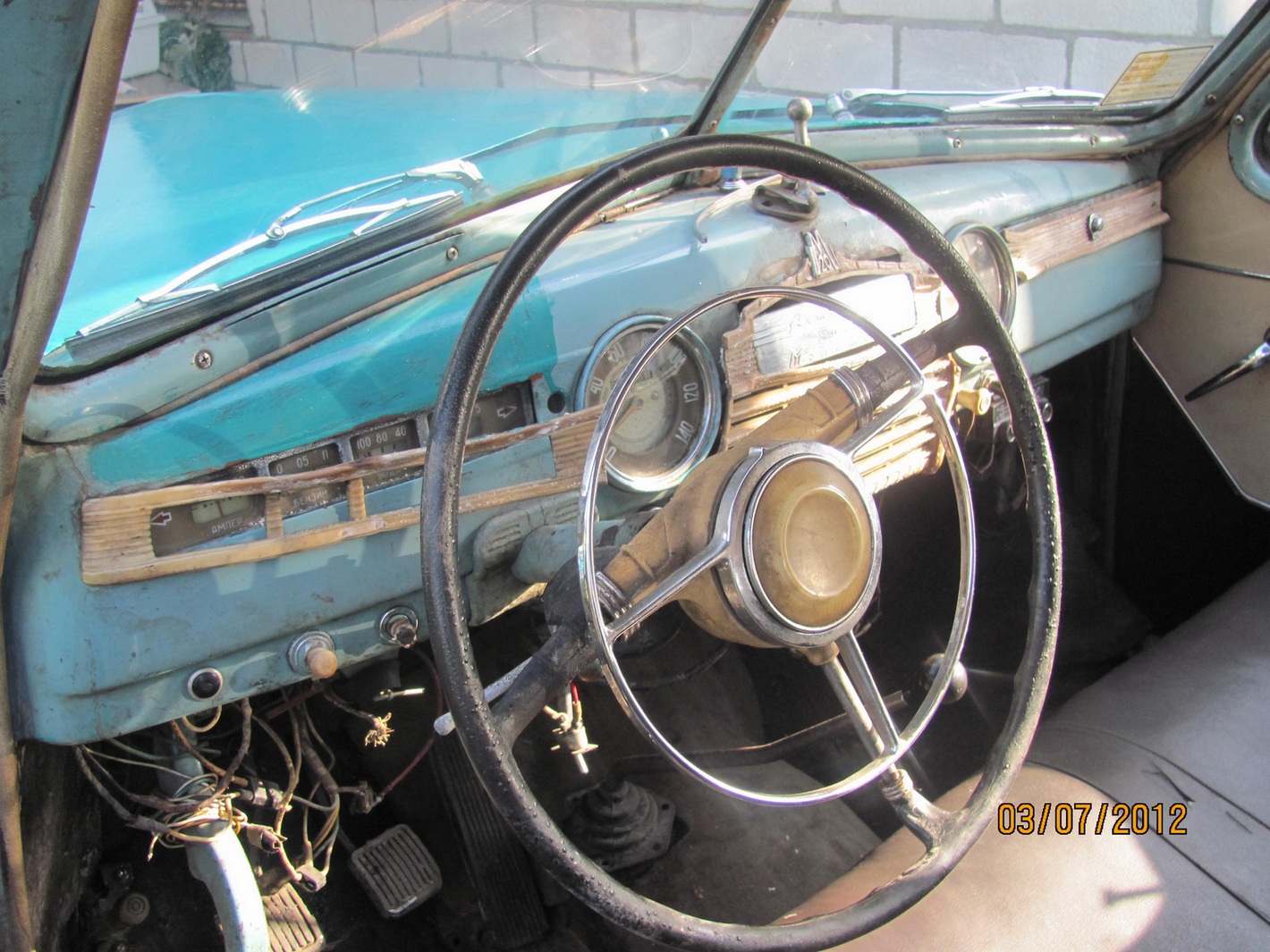

Педали подвесные...
А обратите внимание на кокарду!!! От 72-ой! :D
15 866
8 975
ash-oldgaz сказал(а):
Педали подвесные...
и салонные ручки похоже волга.
Педали подвесные...
Круто, теперь с ней 72ю можно замутить. :wink:
Судя по тому, что ФТО уже на моторном щите, а не на двигателе, то скорее 52. Об этом также говорит лампочка перегрева на торпеде, хотя её и поставить легко

Готов рассмотреть приобретение какарды М72, моно поменяться , моно покупаться, вариантов масса. Вы ведь вряд ли будете мудрить ГАЗ-М72

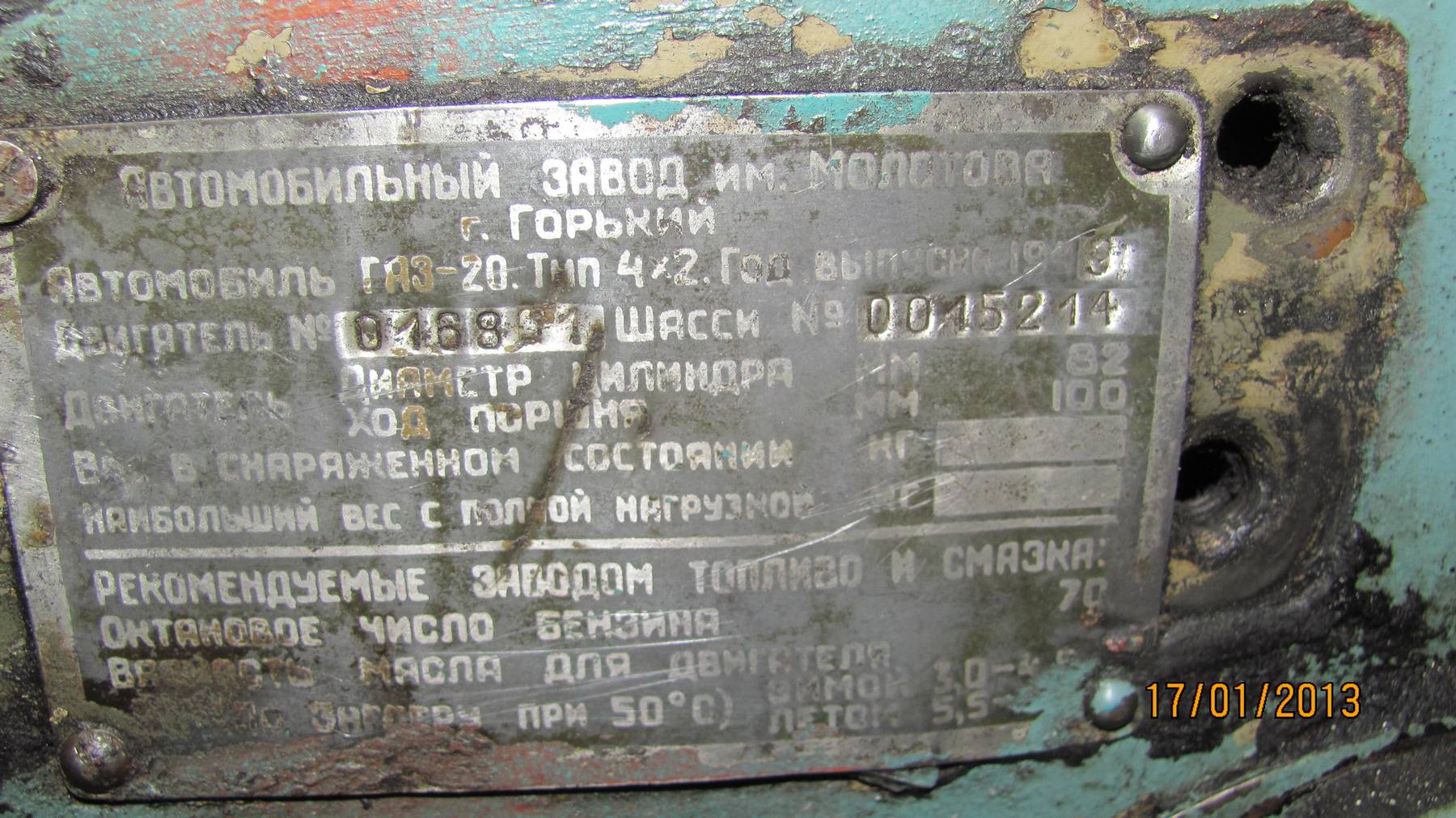

Кокарда уже поменяна на М-20, год 1949, т.к. после снятия движка керхером помыл моторный отсек и под кронштейном ФТО увидел табличку :wink:
Кто-то нагло просверлил дырки под фильтр, а табличка насмерть заросла грязью! Ну и спасибо за добрые слова!

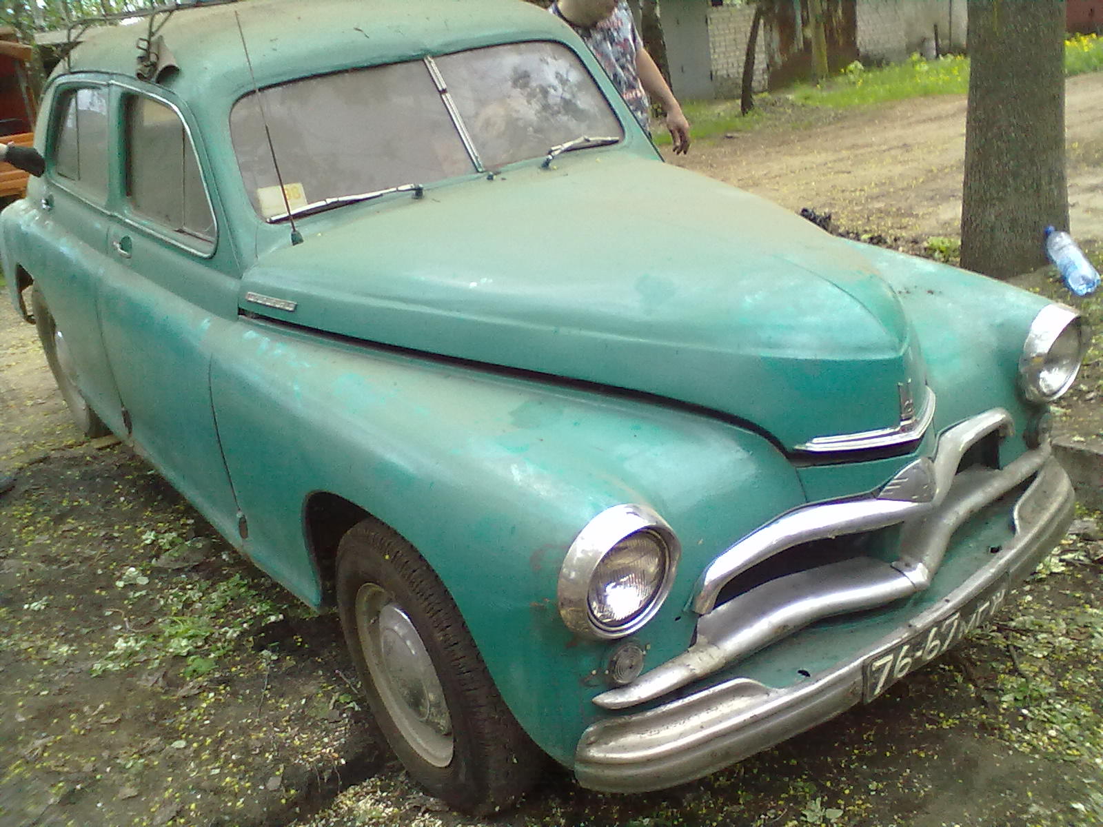

Минск,РБ
Латыш сказал(а):
А это случаем не кабрик? Крыша какая то странная на 1 фото.
А как определить? Пока еще потолок не разбирал, швы сварочные не смотрел...
4 781
2 198
31
Саша Минск сказал(а):
Крест в багажнике и усилительные короба на днище, еще водосток по задней двери( судя по фото его все же нет)
Я как раз хотел написать, что фильтр могли сверху таблички привинтить :D Шильдик, скорее всего из-за того, что был в масле, неплохо сохранился!На нашей Победе букв почти не видно нигде
