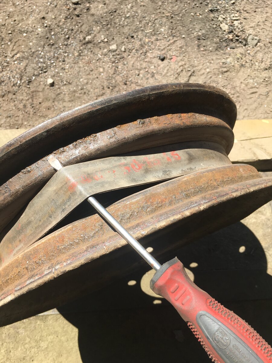

На одном диске обнаружил вот такое резиновое кольцо . Это оригинал ?
13 041
4 826
Да, так закрывали сварку поздних дисков, клёпки такого не давали
4 125
5 800
А диск то клёпанный
13 041
4 826
Тогда все равно для сохранности камеры

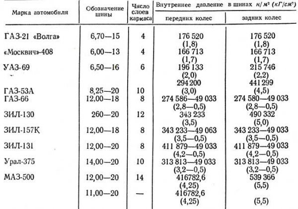

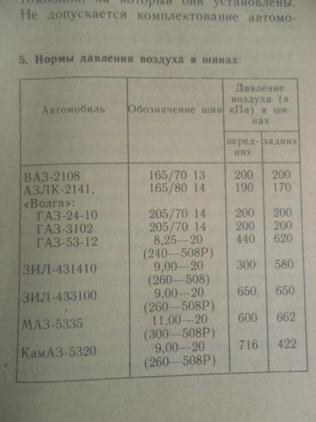

Кстати ! А какое давление воздуха должно быть в покрышках родных ? Они жёсткие очень.
4 256
9 231
Самвел на заднем фоне инкассаторская машина,смотрится как сопровождение)
Типо личного кошелька)
4 256
9 231
Если Покрышки И-77,они сами по себе жесткие,давление 2 не меньше.
Если делать 1.6-1.7,пойдут трещины очень быстро!
