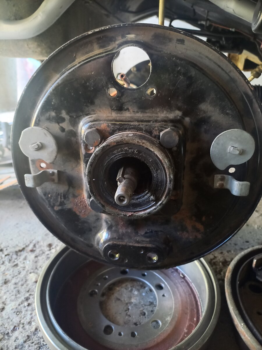

Да вроде не дефицит в инете, а по месту сравнить не с чем. Просверлить не проблема, рычагу и тросу мешать не будет, штамповка одинакова или нет, вот в чем вопрос.

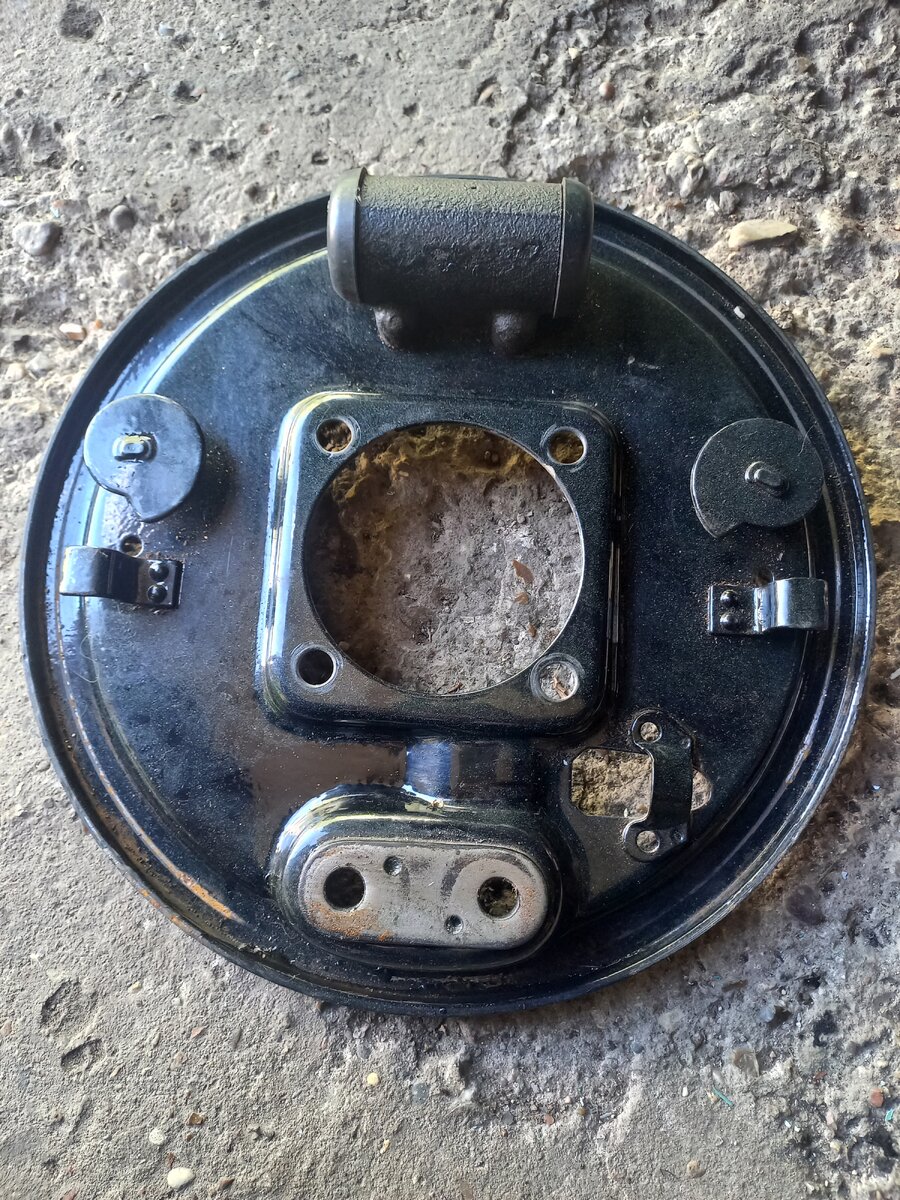

На днях сделаю фото щитов, пока только так:
На полу как раз 21 щит лежит.

Щиты отличаются, немного, но отличаются.)
На 21 м высота бортика на 1мм меньше, чем на победе.

Фото.
21й.
Других различий я не обнаружил.
От 24 вроде ставят, вполне нормально они подходят
Но если прям хочется 21 е щиты, могу выслать этот щит для образца.

У меня как раз 21, зачем мне еще)))
Спасибо огромное, увидел все что нужно.
Щиты заказал 24, не буду заморачиватся, хоть и отличие в отверстии с перемычкой)
Всем спасибо.

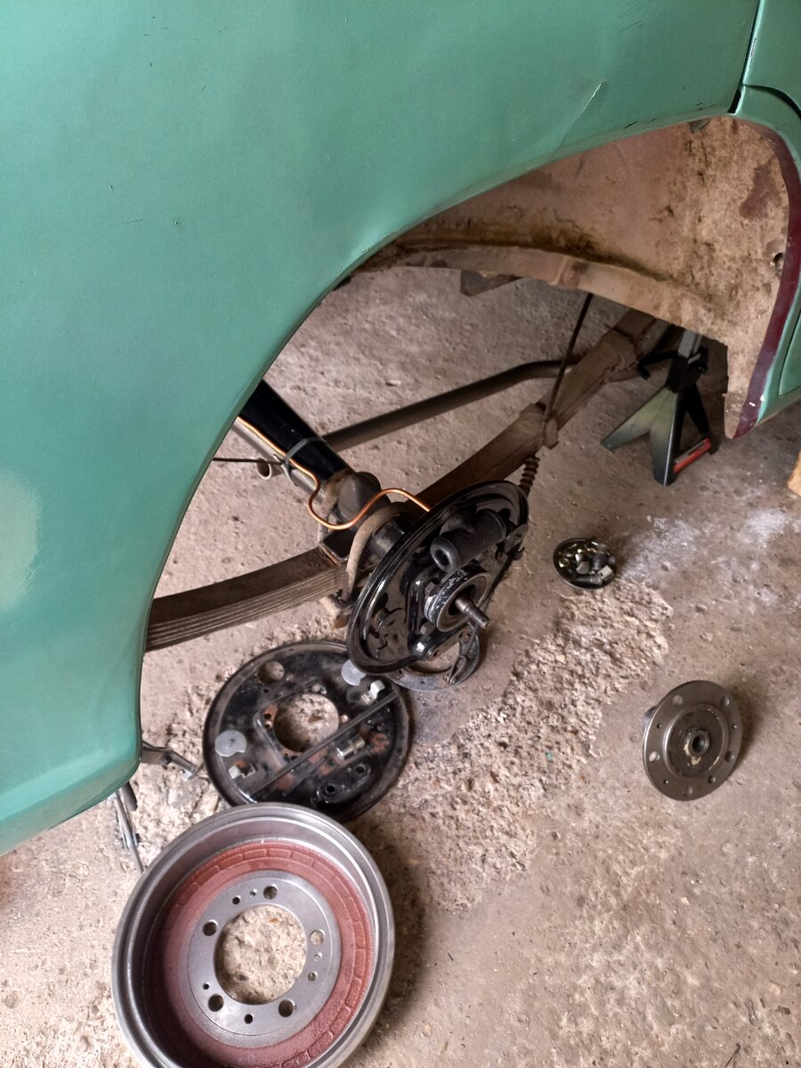

А механизм привода на колодки (крючок) от 24 подойдёт к колодками 21? Тоже мост с 21. Ручника вообще нет. Восстанавливаю сейчас. Думаю щиты с 24 тоже брать.
Колодки унифицированы начиная от Победы и заканчивая 31105(есть все необходимые отверстия). Можно легко собрать механизм ручника для любого моста, вопрос только в щитах.
Реакции: Ромич
oldbmw
23.01.2010
1 415
164
Щиты 20 и 24 отличаются наличием регулировки колодок. На 24 цилиндры с самоподводом....
