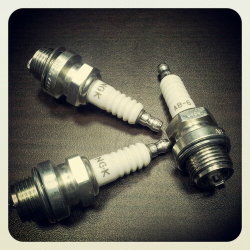

На этой неделе нашел таки свечи NGK в продаже(забрал последние 3 шт.),по 250 руб.Оказывается дефицит с ними(сегодня всех продавцов в Южном порту замучал).
Ищу недостающие 3 шт.Если кто где увидит - маякните.

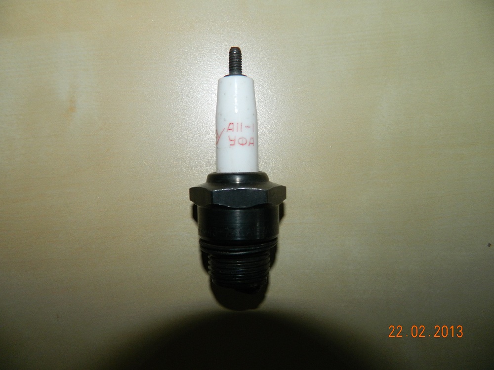

Латыш сказал(а):
А родные это какие? На фото разве не родная свеча?
Родные М12У вроде бы.
Есть еще М8Т от тракторных пускачей(у меня такие стоят).
А на фото какая-то Шайтан-свеча. Вроде была байка в интернете, что сообразительные китайцы придумали брать резьбовую часть от М8Т и изолятор от А11 Может это как-раз то, что на снимке. Сам я подобного никогда не видел и в руках не держал.
Эти АВ-6 вроде сейчас на форды ставят.

petru4o
28.10.2011
409
189
на сиере тонкие, а эти толстые
Вы хоррактеристикук этих свечей знаете?
она расчитаны на 95й бензин, минимум на 92й. У вас двигатель челотом будет заводиться неохотно а зимой раз через два, но только если конечно вы на 80м ездите.
phantom
20.02.2007
1 232
70
Вы хоррактеристикук этих свечей знаете?она расчитаны на 95й бензин, минимум на 92й.
ну и замечательно,я планирую на 92 ездить.У меня клапана на выпуске от 53 стоят.
Челотом - это как? Летом что-ли?
я зимой на Победе не езжу.
А, ну тогда хорошо )
на 92м всё будет норм, сам езжу на подобных свечах
