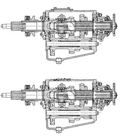

На КПП ГАЗ-69 вывод под спидометр есть. У меня стоит коробка от него.

На КПП нет, есть на РК.

Ну и наверно не коробка, а крышка КПП от ГАЗ-69.

Если сбоку справа в двух цилиндрических выступах есть резьба ( на 69м крепит ручник) то это от Козлика.

Не, сегодня посмотрел, сама коробка от ГАЗ-69, а крышка, закрывающая задний подшипник вторичного вала и являющаяся по сути ещё корпусом винтовых шестерён привода спидометра и сам вторичный-от Победы, если я не ошибаюсь.

На рисунке показано: сверху-КПП Победы с рычагом на руле, снизу-моя коробка. Тока у меня крышка с рычагом стоит.
