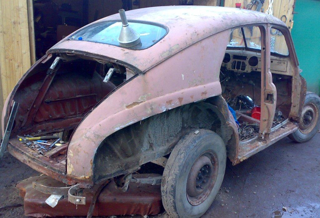

Про машину в целом не говорю, напрягает лишь этотмомент... с правой передне дверью придется менять низ стойки, кусок пола....
на фото видно если пригледеться(что творится на местенижней петли правой передней двери)

Э! Да у тебя еще вполне ничего стойка, бывает отгнивает все снизу см на 5! Вполне излечимо, а инженерам и в страшном сне не пришло бы в голову 50-ти летняя эксплуатация с последующим восстановлением :p
