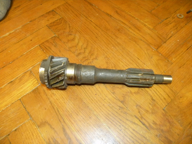

Подскажите от какого авто первичный вал.

Резьба за посадочным местом подшипника подсказывает мне. что это первичный вал от Газ-52 или 53.

Да, как говориться мнения разделились.

С резьбой-УАЗ

Вал УАЗ.
У ГАЗ 53 похожий ,но более массивный вал.

Ну по фото особо не определишь массивный он или нет, шлицы вала у уаз и газ 52-53 одинаковые, разница может быть только в длинне вала, газоновский немного длиннее.

По фото особо не определишь ранная беременност, а вот от чего вал (УАЗ или ГАЗ 53) выше написал точно!

вот вал от газ 53 у него длинные шлицы
если есть резьба то скорее всего уаз 451..

На фото вал "сегодняшний" без резьбы.

ну может быть и так. но шлицы все равно длиннее у 53 вала.

вот новый
а этот с уаза
и у газона вал толше..

УАЗовские первичные валы бывают с резьбой и без.

значит вал что на 1 фото с УАЗа с резьбой..видимо древний очень.

Со стопорным кольцом проще.Гайку,хоть и левая резьба,нужно застопорить хорошо раскерниванием.

Остался последний маленький вопрос, народ этот вал имеет какую-то ценность или можно сразу в металлолом?
Просто у меня таких аж 3 штуки, а ни Газона ни Уазика у меня нет.

пусть лежит вдруг понадобиться кому..!!! :)
