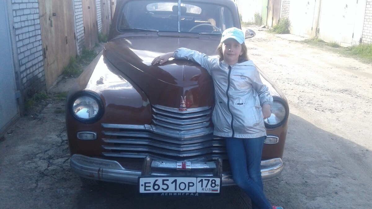

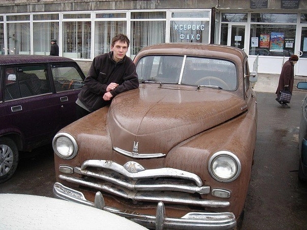

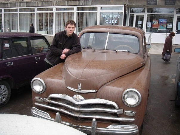

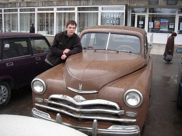

Если где то уже писал прошу прощения,но хочется все же узнать были ли переходные версии.
Могло ли быть так что машина у меня 1954 года,но на заводе на момент ее выпуска не нашлось рулей второй серии,козырьков второй серии,второй серии решетки радиатораи клыков переднего бампера... а так как уже начали выпускать третью серию то на мою машину могли ли все вышеперечисленное поставить от третей? И при этом ещё оставить дырки в крыльях под решетку радиатора для второй которая и должна быть?

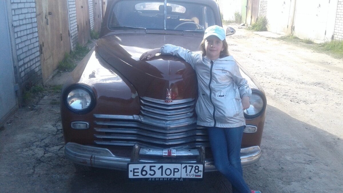

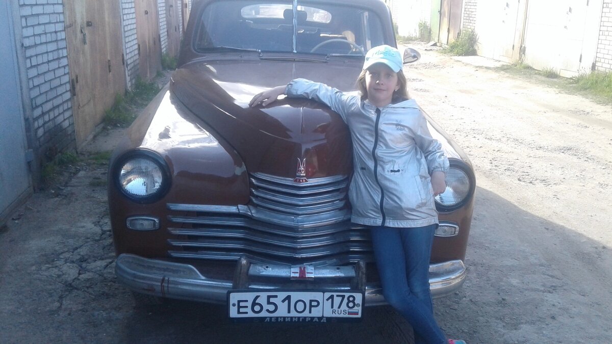

Для примера привожу две фотографии,первая это на следующий день после покупки авто,в том виде как я ее купил когда то,второе же фото это поновее,когда я на нее уже поставил родную решетку которая и должна была быть там и клыки с крышечкой второй серии поставил...козырьки оставил все же от третей.
Вопрос:это колхоз прежнего владельца или так с завода было?
Руль,и решетку я уже поставил от своей,второй серии или зря?
Может у меня редкая переходная модель и надо было так и оставить?
Решил вернуть ей вид своей,второй серии чтобы путаницы не было.

Можно поставить то, что нравится, и всем говорить, что это переходная модель. Истины не знает никто. Не существует документов, описывающих даты и порядок замены компонентов с одной серии на другую. Расслабьтесь и соберите машину на свой вкус.

Лишних отверстий на видном месте от другой облицовки с завода не должно быть!

У Славы была переходка. Там свой салон, масленка на моторном щите, и т.д.

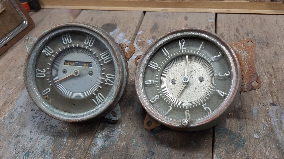

Приборы переходок отличаются от обычных трешных - на спидометре на стрелке "противовес" и шкала часов чуть другая.
Это я к тому что у автора темы обычная машина 2й серии, с тюнингом того времени.

Руль-3 серия
Красные приборы 2 -я
Иконостас - 2 серия
Маслёнка под капотом - место и размер чисто 2 серия !
Внешние ручки дверей у ТС если не менялись, то это уже от 3 выпуска ( как раз переходка )
Кол-во молдингов карт салона - как у 3 выпуска
А вот механизм замка и сама крышка чемодана - 2 серия ( это явно с завода ! )
Капот в сборе со всеми птичками - чисто 2 серия
Морду на 3-ю могли и поменять в следствии эксплуатации ...
но с завода дыр на крыльях БЫТЬ НЕ МОГЛО не по фен-шую !!!
да и форма самих крыльев 3 серии должна быть другая и ранние переходные, еще под тельняшку, тоже другие ..
еще кастрюли воздушного фильтра отличаются ...
бензобак 3 с боковым сливом ...
и еще возможно 1000 мелочей ...
поэтому все остальные её исторические перипетии - это уже на Ваше усмотрение )))

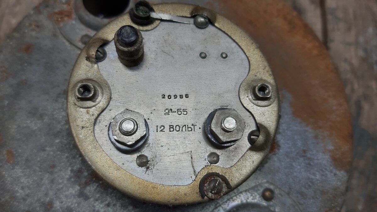

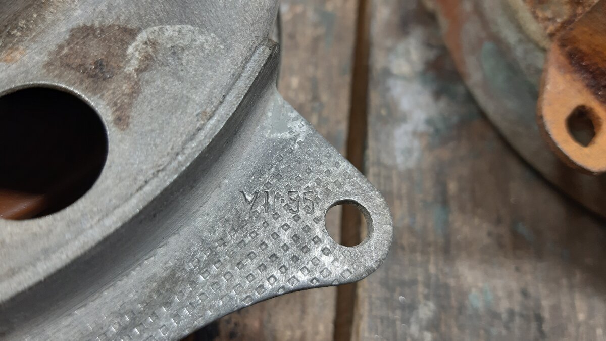

Завалялись у меня приборы "переходные", дата выпуска спидометра июль 1955г. и смотрите номер часов если кому-то это что-то скажет, всё с одной машины снято. Решетка на машине уже была "улыбка", клыки без перемычки.
Так же есть донор с документами 1955 года с номером кузова 117** и шасси 014****, там еще обычные красные приборы и "тельняшка".
