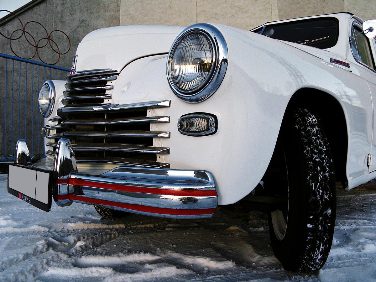

Новости такие,
редуктор снять не удалось, хоть и ослабил рулевую где только можно, но вытащить его так и не смог. Решил его заново прикрутить на место. Ну что я могу сказать - придется батенька варить видимо. Редуктор конечно не так болтается как раньше - но все же движение есть. Втулок не обнаружил, хотя скорее просто не заметил по незнанию.
Но как варить и чем? Сваркой не подлесть будет. Движок вытаскивать гемор жудкий. Может кто занимался уже этим делом? Посоветуйте.
Теперь по трапеции -
Снял и разобрал трапецию. Найти новые сухари и наконечники не удалось (кроме крайних). Пришлось все как следует зачищать, мыть, изготавливать новые сальники. Собрал все, затянул, прошприцевал - получилось довольно сносно и крепко - на много лучше чем было до этого. Думаю что какое то время ходить будет, если еще учитывать то что не часто на ней езжу.
С крайними наконечниками (те что в поворотный кулак вкручиваются) произошел казус. Отлично подошли наконечники от УАЗа. Они идут с разной резьбой (правые и левые). А на Победе как мне теперь известно они должны быть односторонние. Только вот теперь не помню правые или левые.
Все собрал, прошприцевал, подтянул. Еще раз подтянул крепление редуктора и затянул регулировочные болт на редукторе (тот что сверху здоровый такой). Выставил колеса на глаз, чтоб ровно стояли ну и тестовая обкатка.
Результат выше всяких похвал. Машину теперь не ведет в сторону. Руль даже можно отпустить и Победа едет по заданной траектории. Единственное что, мне кажется что уменьшилось количество оборотов руля от левой к.т. до правой к.т. Сейчас 4 оборота руля. Было 4,5. С чем это связано и плохо ли это? По углу поворота колеса визуально ничего не изменилось. При движении стало даже лучше. Руль крутиться очень легко. Но все же сколько должно быть оборотов?
Осталось сделать сход-развал хороший. По данным какой машины делать? По 2401 подойдет?
