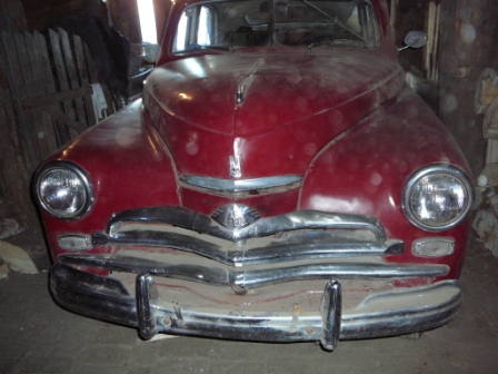

Подскажите: где должна находиться возвратная пружина педали газа?
По каталогу я смотрел, но в машине не нашёл ни её, ни мест крепления. Может быть в машинах разных лет выпуска эта деталь меняла своё положение?
Вместо неё в моей машине стояла пружина (похоже от кровати :) ) одним концом державшаяся за шланг маслянного фильтра, другим за толкатель дроссельной заслонки.
И возможно ли найти замену резиновым втулкам валика привода управления дроссельной заслонкой?
3 239
3 227
Пружина идет от конца поводка педали к проволочной петле .примерно на 10-12 см выше.
Вторую (тонкую) пружину для быборки люфтов я ставил от коромысла , расположенного на газопроводе к верхней гайке воздушного фильтра. В качестве этой второй пружины использовал пружину , заземляющую наружный проводящий слой телевизионного кинескопа.Она длинная (не менее 200мм) и мягкая.
