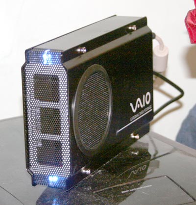

Коллеги, умеющие осмысленно паять, подскажите. Для того, чтобы отключить мешающий светодиод, нужно:
1. Отпаять светодиод оставив цепь разомкнутой
2. Отпаять светодиод, оставив цепь замкнутой
3. Отпаять светоиод, заменив его резистором (?) соответствующего сопротивления.
А то купленная коробка для жесткого диска за день уже достала веселеньким подмигиванием ярко-синих светодиодов :)

Вы, просто, можете отпаять один из выводов светодиода. Когда возникнет необходимость световой иллюминации впаяете обратно. Необходимости в резисторах нет, т.к. контроллеру управляющие светодиодами могут работать и без нагрузки.

Цена 1600 р, дальнейшая судьба служить домашней файлопомойкой и, судя по конструктиву -- пылесборником :)
Идея закрасить хорошая, сейчас попробую разобрать посильнее, так как снаружи красить бестолку, свет излучается не из одной точки.

Отбой воздушной тревоги :) Разобрал коробку, нашел разъем, через который провода от светодиодов присоединяются к плате. Выдернул. Убедился, что коробка работает и так. Заодно подивился хитрой форме излучающей головки светодиода. Мысль китайская -- безгранична :)

Со светодиодами я облажался. Обычный светодиод, вставленный/вклеенный в светопроводящую пластину. Только попробовал снять передню сетку, как светодиод начал вываливаться из пластины.
