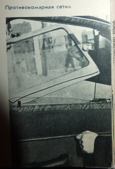

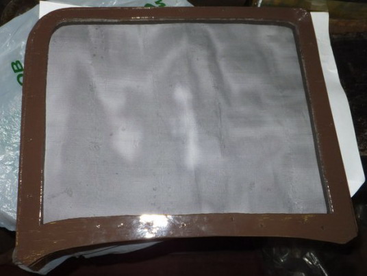

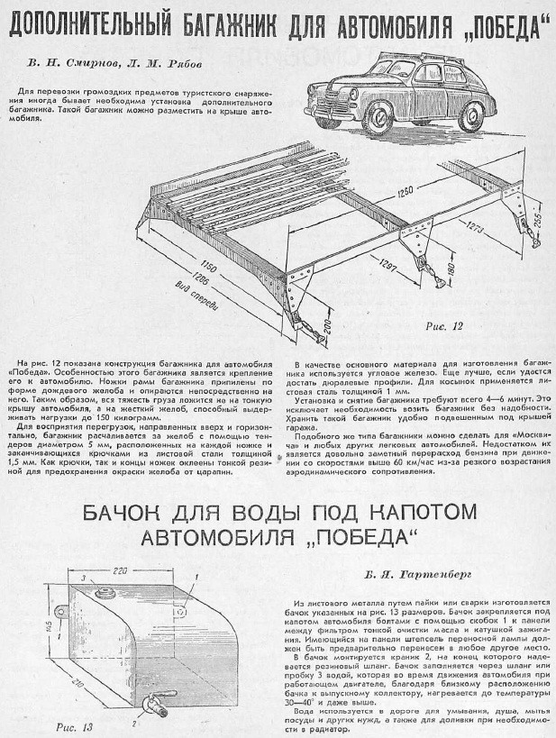

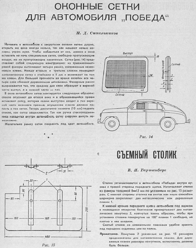

Фотографиями противокомарной сетки Синельникова я уже делился. Напомню в этой теме:
Хочется увидеть живьём остальные экспонаты того времени.
Один наш уважаемый товарищ обзавелся похожим бачком (как на фото выше) из нержавейки. Давай, не ленись, выкладывай фото!
Знаю даже у кого есть снятые расклыдывающиеся сиденья. Если ты это читаешь, и будет не трудно, дай ссылку или выложи их фото)
Добавим сюда брызговики.
http://www.pobeda-club.ru/viewtopic.php?f=2&t=8056

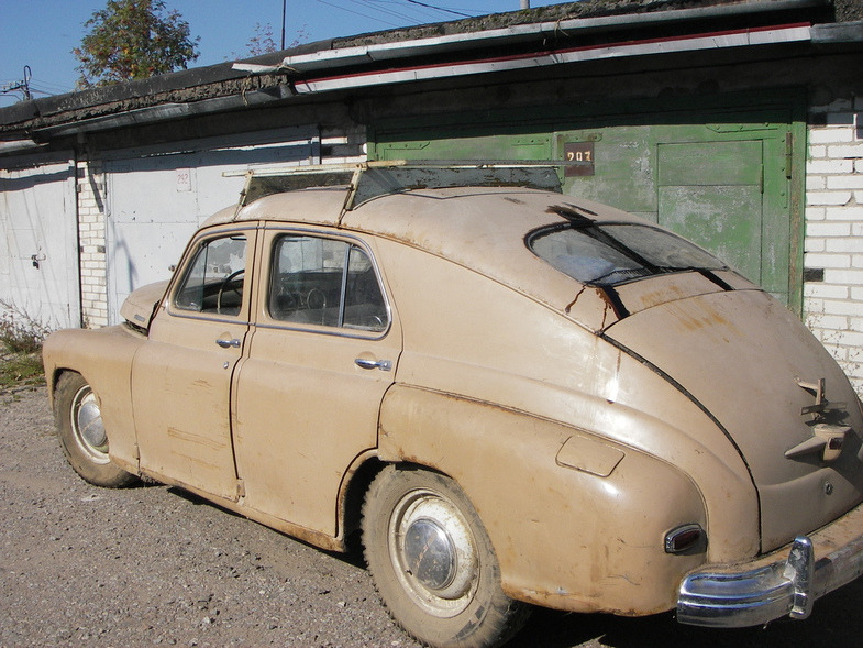

Был донор в Питере у Владимира(Vovan). Багажник очень похож.

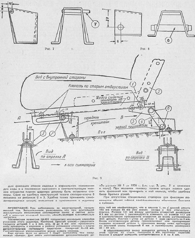

Разве раскладывание сидений у М20 не штатная функция?
К выше перечисленному можно добавить: палатку,складные стол и стулья.приспособление для приготовления пищи (примус,газовая печь), фонарик ,да и многое другое.
3 152
744
Нет, угол наклона зафиксирован жестко. Но большинство сами усовершенствовали конструкцию. Особенно после 57-года.
Народ любил путешествовать и ночевать в автомобиле.
4 898
2 354
Мой дядька неоднократно ездил на теперечи моей Победе к морю с двумя сыновьями. Сиденье тоже раскладывается.

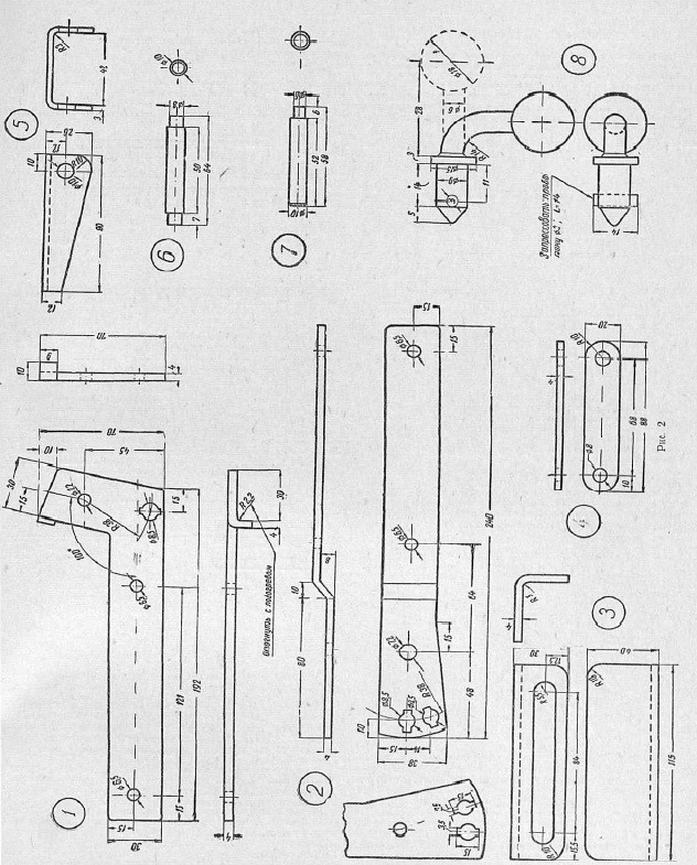

И у меня раскладывается. Штифты как на рисунке, только ручки не шариком сделаны.

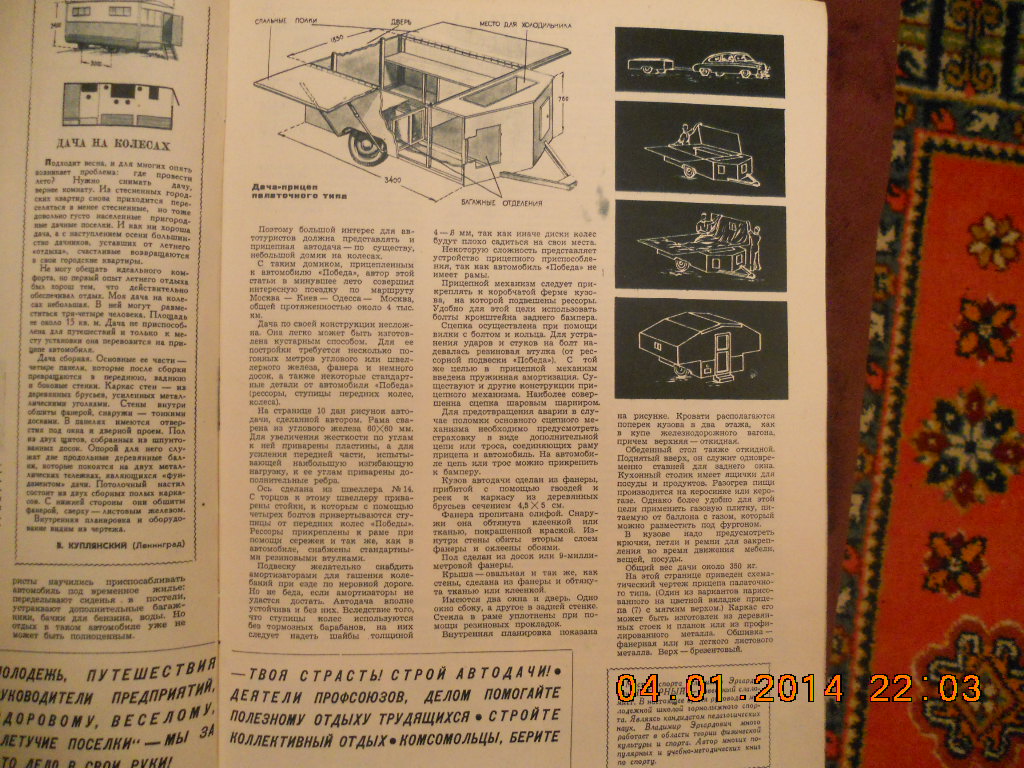

Вложу и я свою лепту в это дело. Правда извините, что не сканированные файлы, а фотки. Но, зато инфа из журнала Техника молодежи №2 за 1957 год. :eek:
Serega Alfa
30.07.2013
2 103
896
Ялта, Крым.
Особенно торкнула прицеп-дача, зацепленная за 51-й ГАЗон :mrgreen:

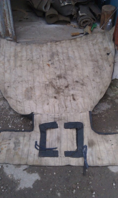

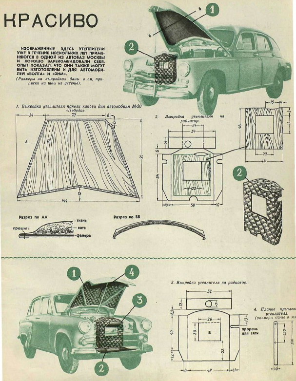

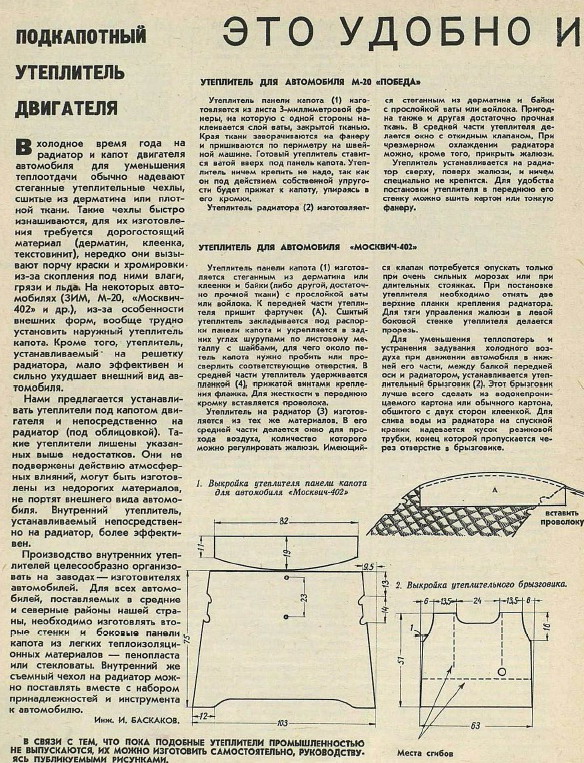

Если автор утеплителя не против, размещу здесь фото.

На моей сидения тоже раскладываются. Система очень удобная-отпускаешь гайку и регулируешь наклон перещелкивая по шлицам. Можно отрегулировать как удобно сидеть,либо разложить.
От такого утеплителя я бы тоже не отказался.
