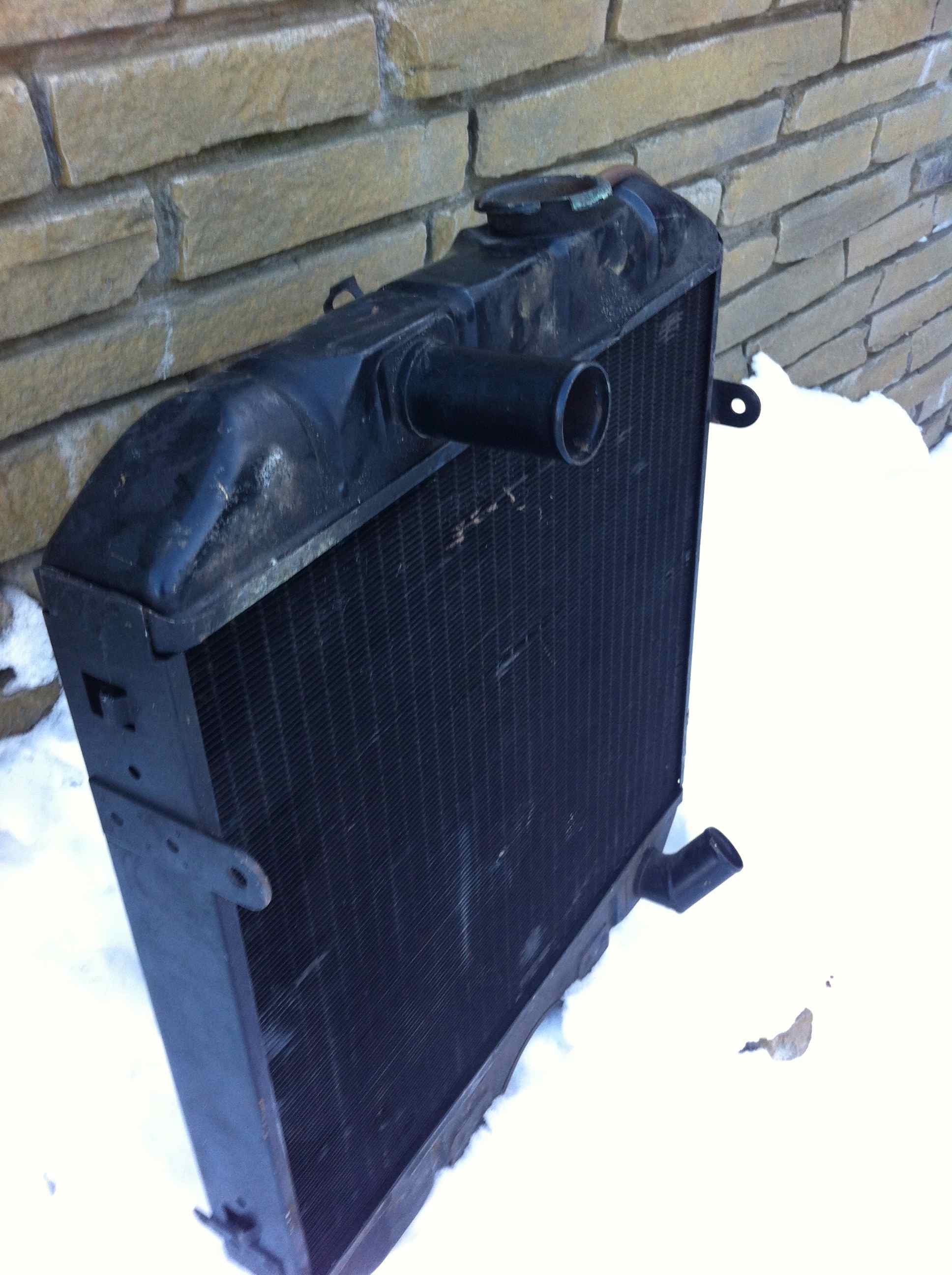

есть радиатор есть сомнения что он от Победы

По моему это польский радиатор. От Варшавы.... у меня подобный есть,на Победу встаёт,но жалюзи крепятся по другому.

а датчик температуры ?- придестя врезать в верхний кожух-
все равно спасибо - да могу поменяться на родной если кому интересно

верхний патрубок не под углом, горловина смещена, крепеж свой, сливного в нижнем патрубке нет, ну и не оригинал. Лучше оставить для польского авто, если есть возожеость купить родной

Радиатор Жук/Ныса.Только на Жуках и на Нысах сливного в нижнем патрубке нет.Да и спереди крепится штора.
Вместо прямой трубки на верх ставится угловая ,что для радиатора лучше,меньше вибрации отдвигла на радиатор передаются.
Горловина ни на что не влияет,правда пробка другая.
Сливной краник у него есть,но с передней стороны.
Не оригинал -это да,но если выбирать между таким новым и в смерть забитым и паяным победкиным,то лучше такой....

Чтобы его поставить,нужно еще и патрубок водяной рубашки от ГАЗ 69 покупать и поставить.

У меня такой стоял на машине при покупке.В верхней части была таблика на польском,точно помню,что цена 2000 злотых.Вместо обычных жалюзей стоят желюзи из материи,которые сворачиваются в рулон и поднимаются снизу вверх.Поменялся с товарищем,у него Варшава.
