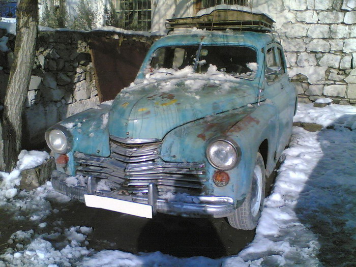

Скоро весна время кап/рем, старушку разобрал осталось на кузове мост да передок.Хочу отремонтировать глобально.Есть
парочка вопросов относительно пескоструя.
Надо снять мосты и передок перед пескоструем(или загнать так)?
И на что надо обратить внимание во время работы?
Чем лучше покрыть после обработки?
