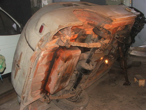

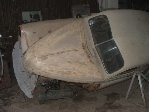

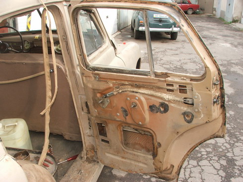

Я решил сделать ещё большей красавицей свою любимую бежевую ГАЗ 20 (2-я серия).
Прошу отметить. Это первая подобная реставрация в моей жизни и жизни моего друга Вадима. Начали разборку салона… Вернее, уже почти закончили. Обшивка дверей демонтирована (нуждается в обновлении). Задний диван снят. Пластик уже снят (на фото его ещё видно).
В результате поисковых работ найден клад в виде монет 2 и 15 коп 1961 года выпуска. Это которые с гербом СССР)

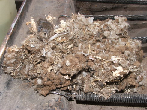

Но, это ещё не все сюрпризы. При демонтаже потолка обнаружена мумия (почти скирфская) мышки с села Капитановка, Кировоградской области. Фотки, которые вы увидите, это последняя вы этом мире её фотосессия)
При демонтаже потолка на нас упали такие слои пыли…
Вадим сказал, что у него аллергия на пыль. Не сработала. Пыль то советская наверняка ещё)
Работы предстоит много. Но я хочу, чтобы машина была максимально оригинальной.
Надеюсь на Ваши советы и подсказки. Напоминаю, первая попытка реставрации.
Ну вот не могу определится с цветом покраски. Оставить бежевый (светлый беж) или…?

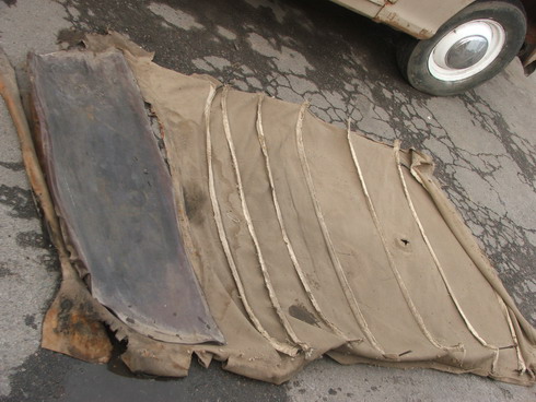

Потолок мой в состоянии «не стояния». Не хочу самопальный. Хочу с такой же ткани как в Победе и именно так как должно быть. Такое делают в Украине?
Возможно ли восстановить вставки в окна (вынимаются с форточкой). Можно лаком вскрыть? Верхняя часть вставки тёмная… Нижняя – никакая….

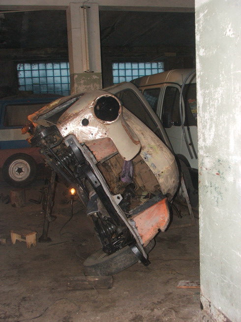

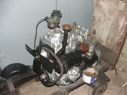

Мотор уже подготовлен к установке

Хочу салон в оригинале сделать.
Но, где ж ту ткань достать?
Передние диваны у меня целые и хорошие. А задние...
Ну и потолок...

Odessit сказал(а):
Спасибо.
Есть на примете очень похожая ткань коричневого цвета внешне почти 1 в 1 вельветон родной. По факту - шерсть.

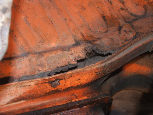

вообще прикольно: задний лонжерон ниразу не вареный!

Илья сказал(а):
шерсть это хорошо, только вот моль может завестись...
Родная обивка на 99% едабельна молью.....
при разборе донора 58 г. столько этой моли насмотрелся.... :shock:

Спасибо за предложение по поводу шерсти.
А оригинальную ткань в России достать сложно?
Мне надо не только на потолок, но и на диваны, на обшивку салона...
Я бы купил.
Это реально?
dimaskes
21.07.2007
2 076
7
вот потолочная шерсть, такая же есть цвета "кофе с молоком"
Сделать обивочную ткань теоретически возможно, но тиражом от 500 погонных метров, при цене около 15-20 долларов за метр. Меньше ни одна фабрика делать не будет, 500 метров это 1 зарядка станка.
Промышленная партия от 3000 погонных метров.
Плюс еще сложности с поиском правильных нитей в состав, правильные нитки можно искать больше года, и не найти :(
