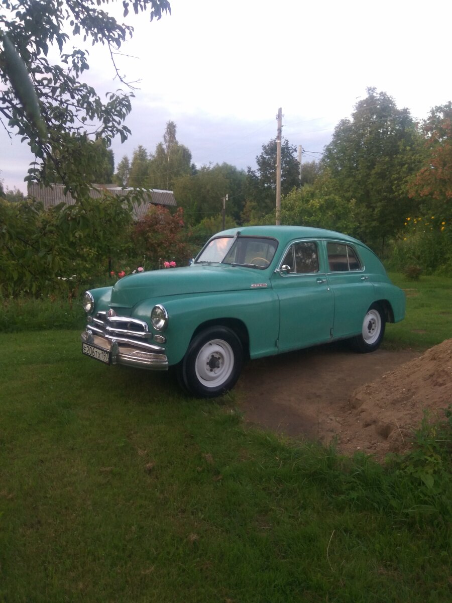

Машина, которую многие здесь знают, сменила очередного владельца.
Новоиспеченный счастливец - это я).
Решил купить именно ее, так как лучше ее знаю, и представляю что с ней нужно делать.
В планах вернуть родной цвет, (заводской), вернуть оригинальную ходовую.(передняя подвеска польская, зад 21, + кардан от нее, резаный туннель).
Говоря коротко, машину нужно переделывать, выставлять зазоры, + много вытекающих работ, ремонтировать петли, что заменить, большой список).
По сварке да, есть вопросы по порогам. В остальном благодаря первому владельцу, кузов в отличном состоянии.
Короба, закаты, все идеально.
Машину я забрал около месяца назад, сейчас ставлю на ход для постановки на учёт.
Фоток добавлю попозже, с телефона неудобно.

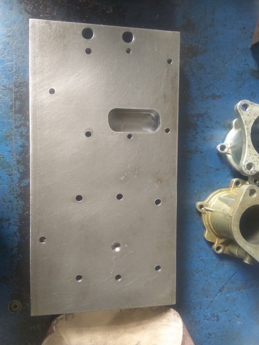

Плоскости немного кривоваты, + скорее всего не держит прокладка гтж.
Пока взял к124(Андрей 1992-спасибо)

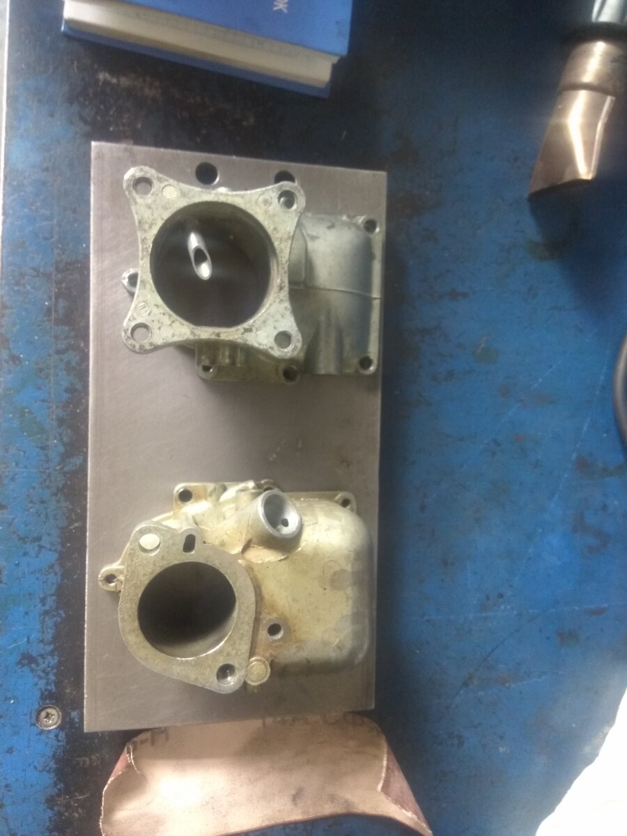

На работе сделал плиту для правки плоскостей:

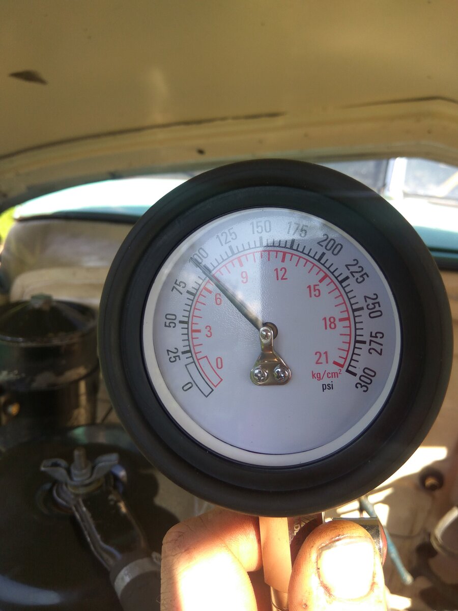

Компрессометр одолжил опять же у Андрея 1992. Замер и... Во втором цилиндре 3 очка.

По инструкции залил, заменил масло иииии:
7 во всех цилиндрах. Неплохо)

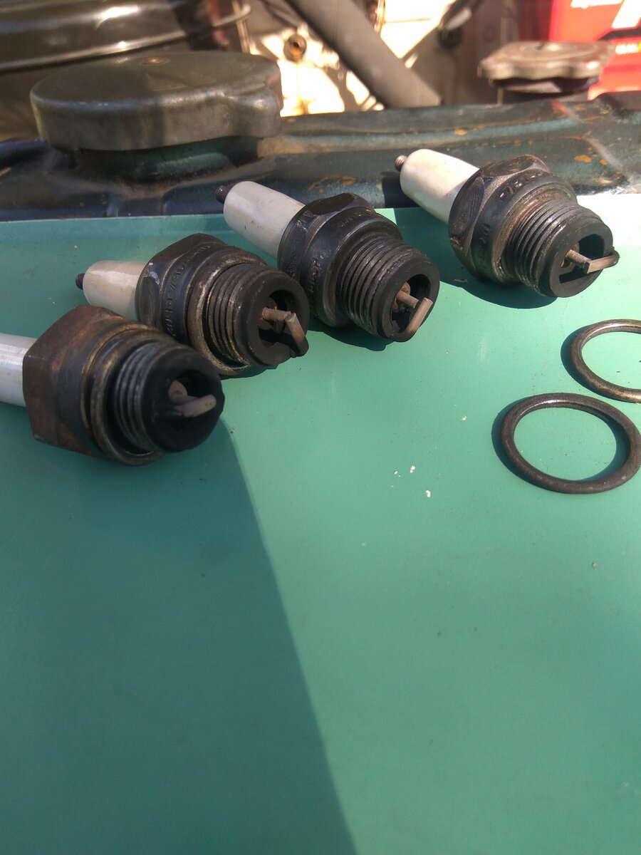

Заменил свечи, масло в кпп.
Двигатель сейчас работает ровно, не дымит.(нагар на свечах светлый)

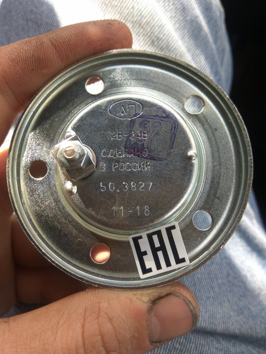

Кстати, датчик топлива, который подходит на победу без переделок и адекватно работает.

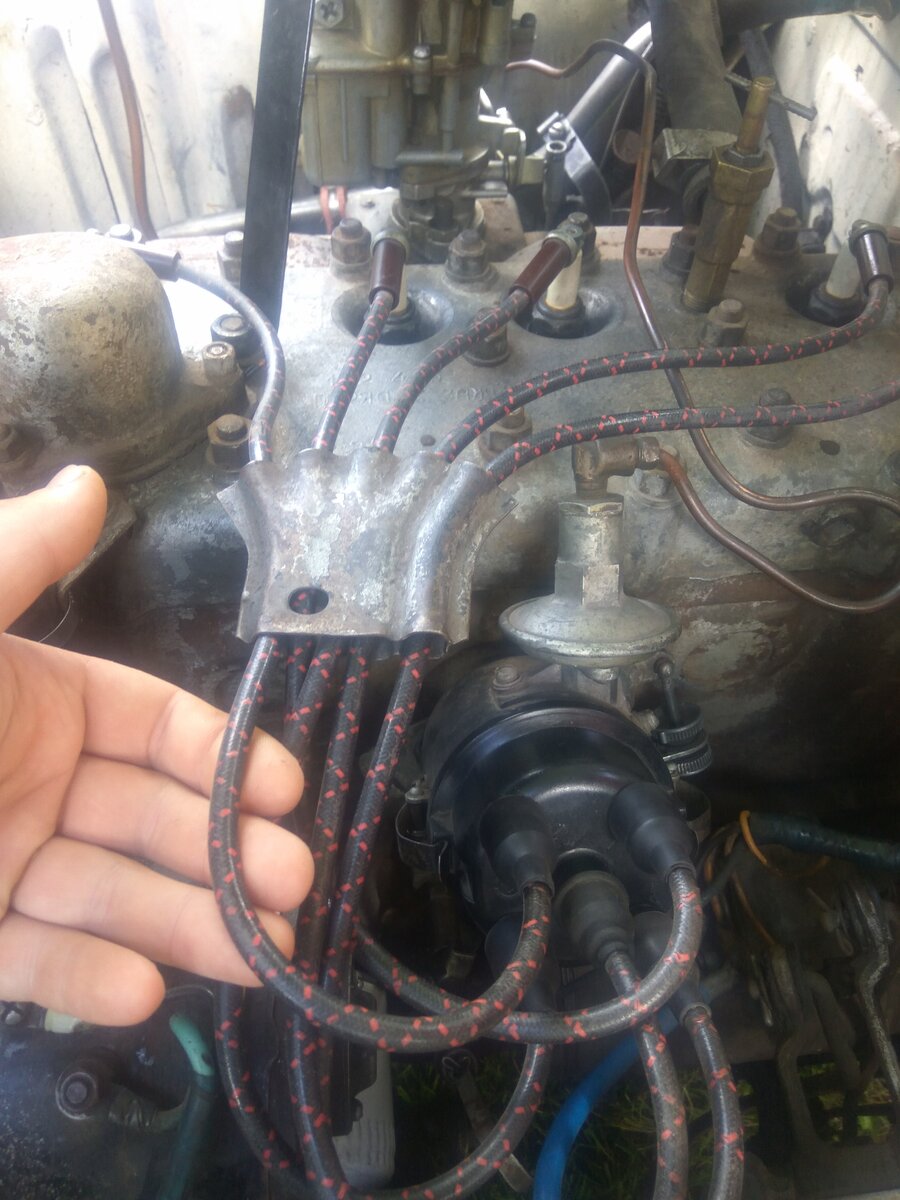

По зажиганию у меня тоже вопросы, - стоит крышка от г24, бегунок от нее же. Провода соответственно стоят не как на родной.
Я пока заменил масла, фильтра, и по мелочи что не работало.
К следующим выходным закуплюсь прокладкой приемной трубы, остальные есть(коллектора, прокладка карба на стыке коллектора). Поставлю родную крышку трамблёра, бегунок.
По книге выставлю зажигание.
Моя версия пока про подсос воздуха.

Нагар на свечах белый при такой регулировке карбюратора (2/3 окошка+винт качества выкручен) светлый, почти белый, как будто бедная смесь.

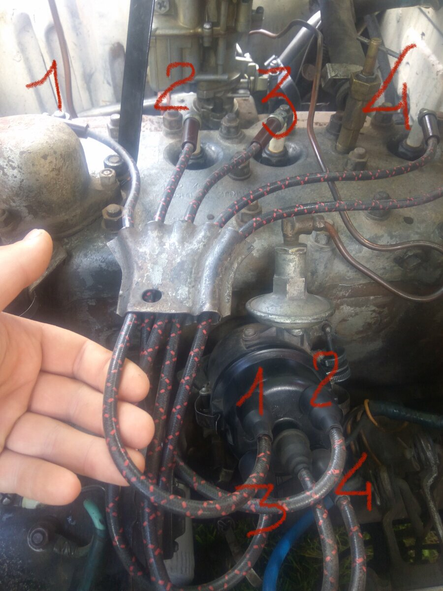

Проверь ускоритель, при открытии дросселя брызгает хорошо с носика в камеру. Проверь порядок проводов на свечи, крышка и бегунок не меняют порядок зажигания в цилиндрах. Проверь вакуумную трубку опережения зажигания.

Нет, конечно не меняют. Просто неудобно.

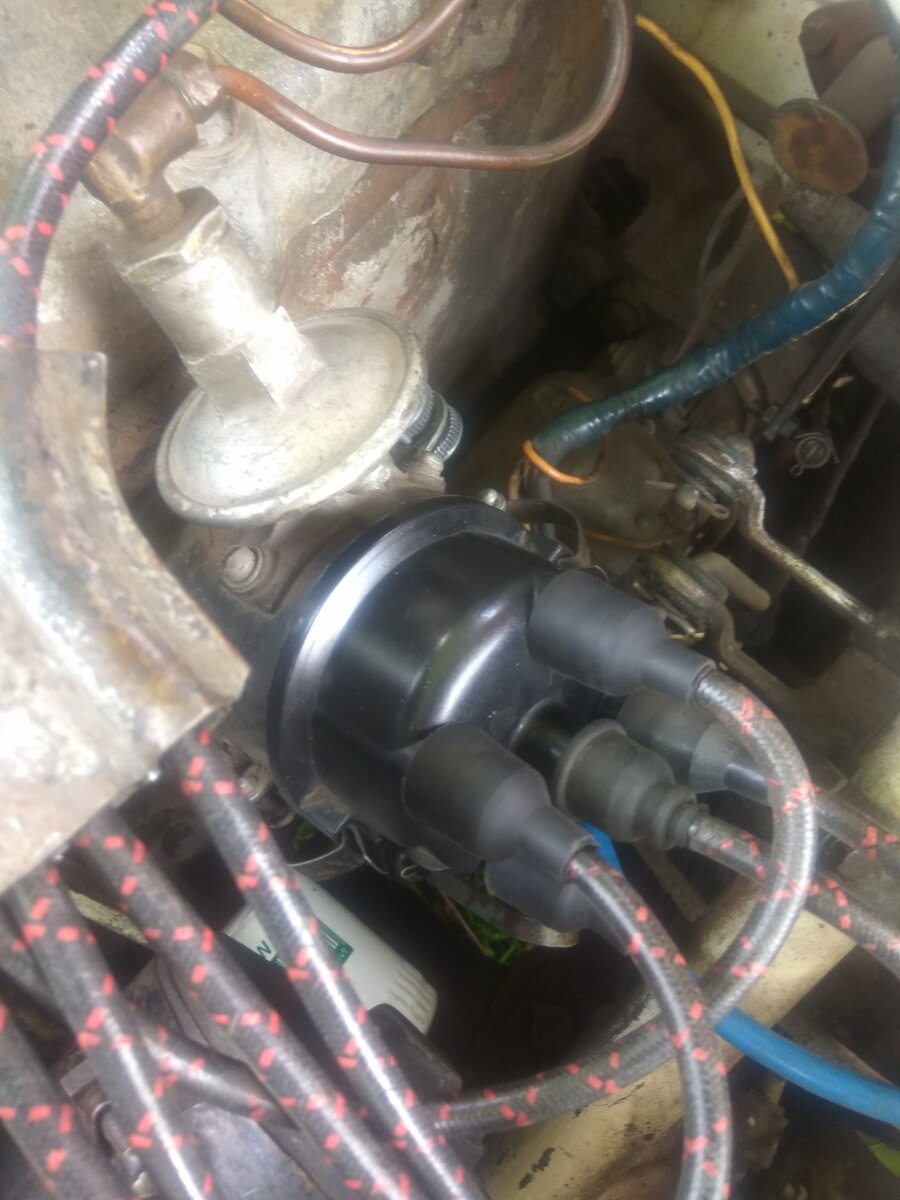

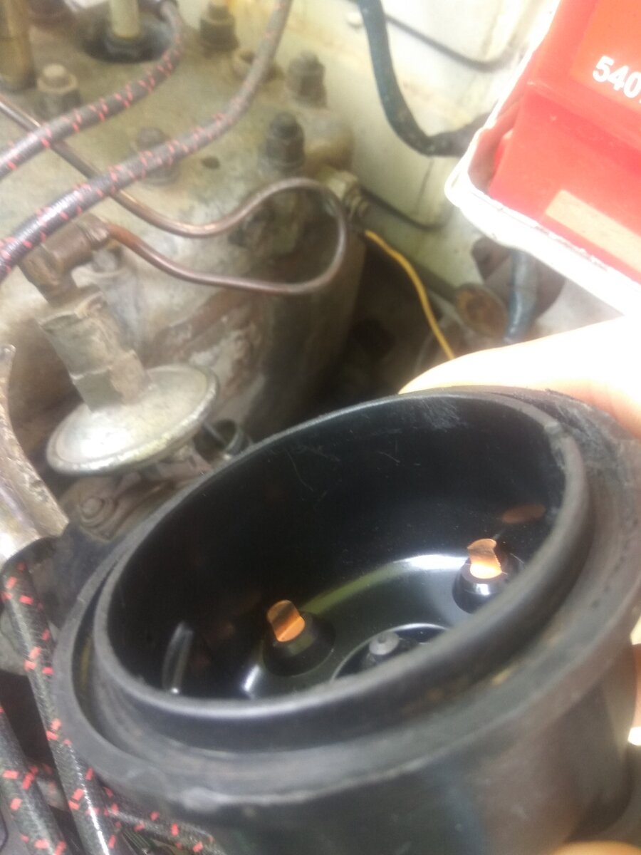

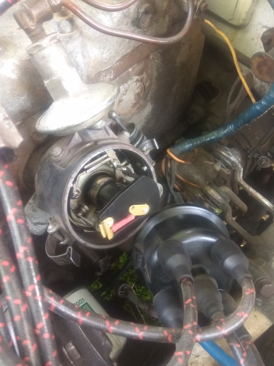

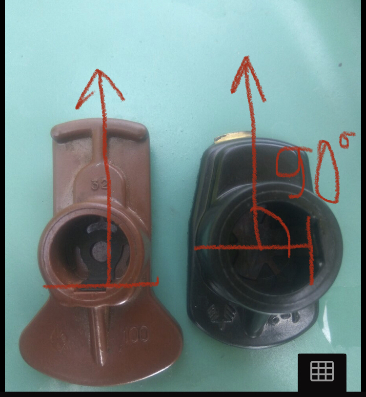

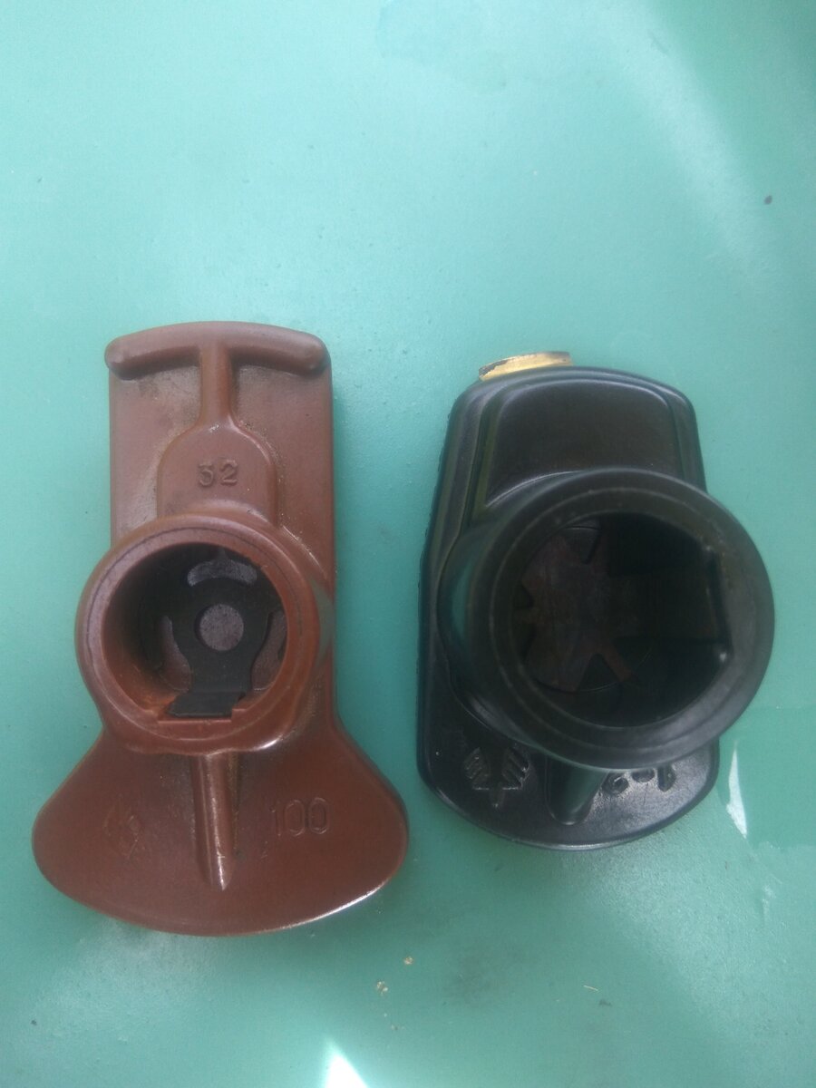

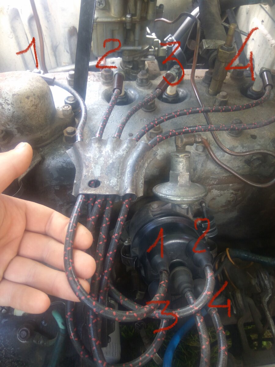

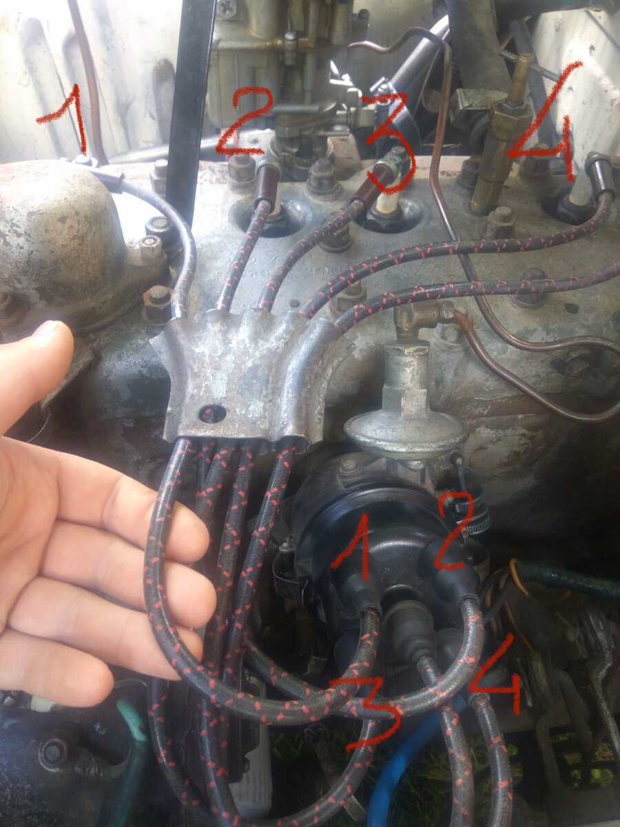

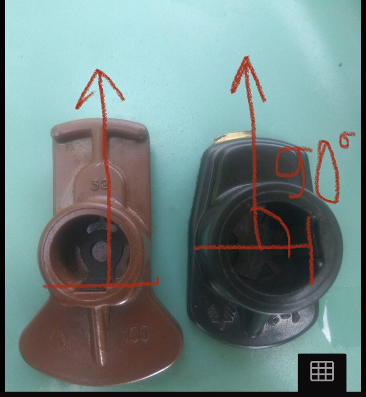

Во первых, крышка газ 24 выше, и болтается на трамблёре, не сильно но все же. И бегунок.. он смотрит не на первый цилиндр,(почему, сделаю фото), провода в другом порядке. Выкум проверял, герметичен.

См. Фото бегунков)

А зачем такая заморочка, поставь нашу крышку с бегунком, болтанка к хорошему не приведет.
Зазор в контактах показался маловат.

Заморчка не моя, а предыдущих владельцев.) Меня эта крышка с самого начала бесит)
Да, в следующий приезд так и сделаю.

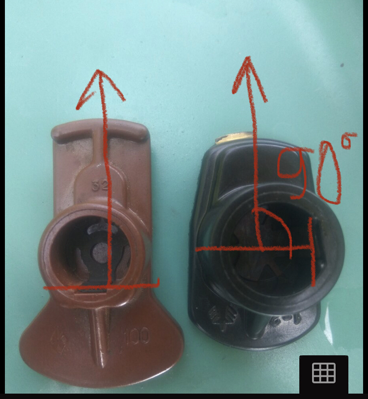

Нет, не так.
Вместо 3 первый, и далее по порядку работы цилиндров и направлению бегунка.

Получается твой 24 бегунок конструктивно повернут на 90*против часовой стрелки, так
А вот твоя картинка
трамблер вращается по часовой, те вмт 1цилиндра будет так
Не в ту сторону заложил смещение 1 провода, нужно против часовой, картинка с шлицом ведь зеркалится при перевороте бегунка.
