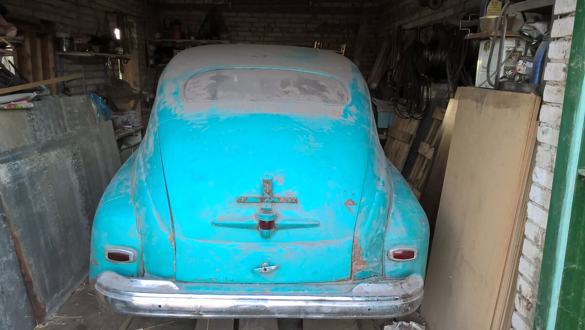

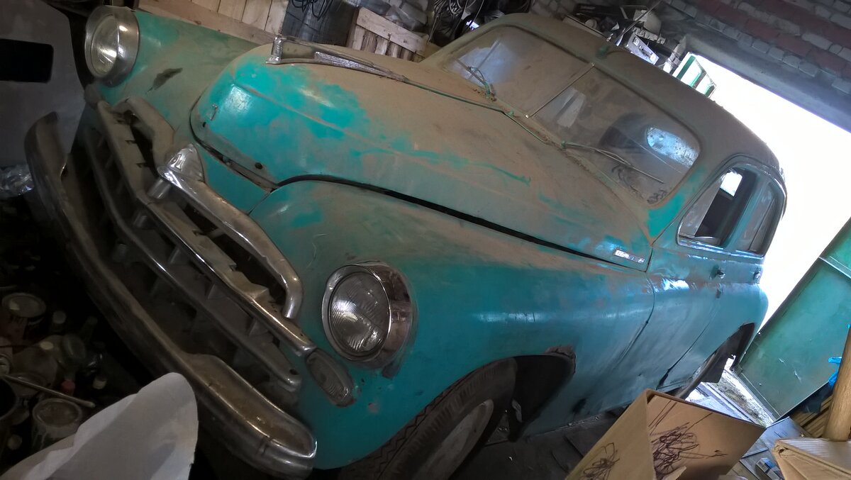

Всем Добрый Вечер! принимайте в ряды победоводов! Досталась мне этот автомобиль по наследству,точнее супруге от отца который ушел в мир иной в 2016 году. Помнится мне еще в 2005 году рассказывал про победу,которая стоит в гараже в Казане( он был родом из Татарстана) с 1982-85 года.Победу он купил во Владимире уехал на ней в Казань и оставил там на пеньках,после этого снял ее с учета. После его смерти его родственники с Казани позвонили сказали про автомобиль так вот и так стоит до сих пор приезжайте забирайте говорят что балка крыши гаража скоро упадет на крышу автомобиля прислали пару фото. Я сам то был не против забрать , НО не знали где документы на автомобиль. Попросил супругу искать в доме документы вдруг найдутся и через какое то время нашли. В этом году в начале ноября 2020 года я поехал на своей машине из Владимира в Казань что бы привезти победу в свой гараж. В Казане нашел эвакуатор с сдвижной гидравлической платформой ,нашел попутную Газель с закрытым тентованым кузовом. Загрузили победу в Газель и отправились во Владимир.Я следом за Газелью на своем авто. По дороге позвонил заказал такой же эвакуатор во Владимире ,что бы выгрузить автомобиль в свой гараж. Может кому интересно цена вопроса 2000руб.эвакуатор в Казане 17000руб.Газель 1500руб эвакуатор во Владимире итого 20500руб. Вчера ходил во Владимирское УГИБДД что бы"подняли" документы на автмобиль у себя из архива для получения птс нового образца. Взяли копии птс и свидетельства о смерти и свидетельство о наследстве сказали ждите неделю.

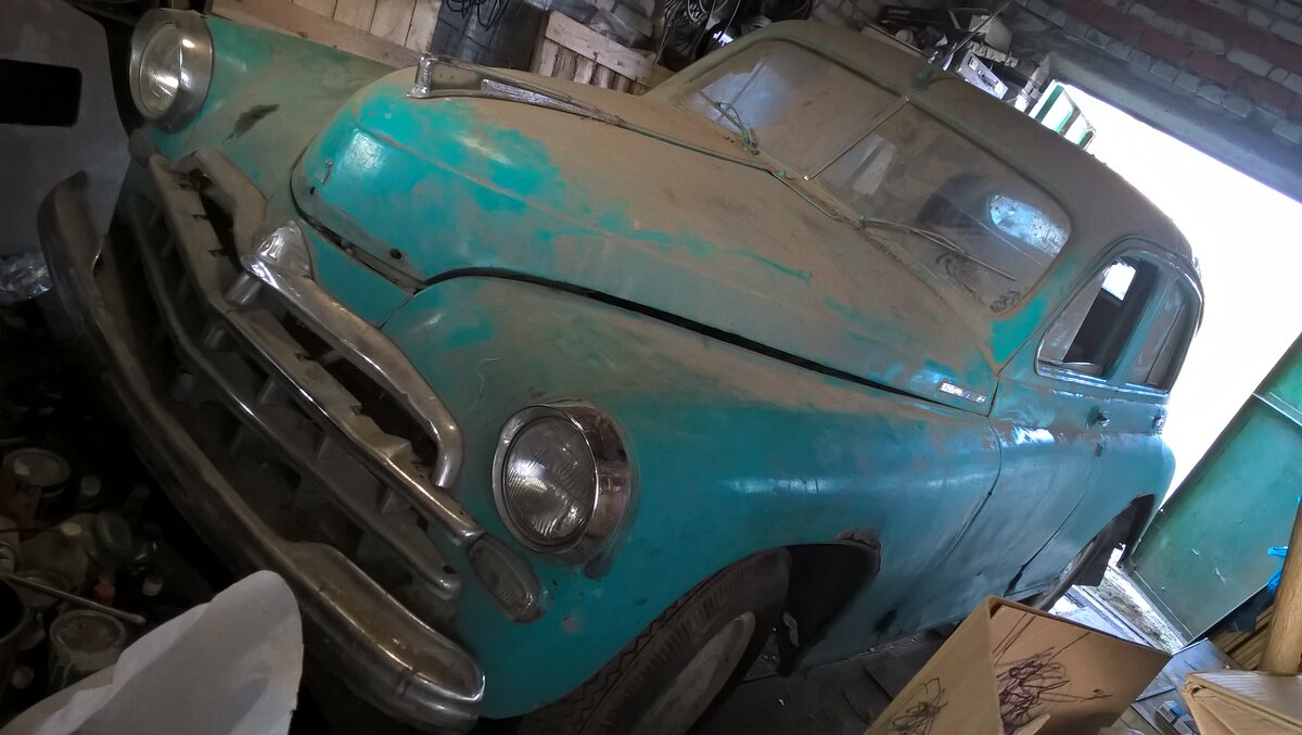

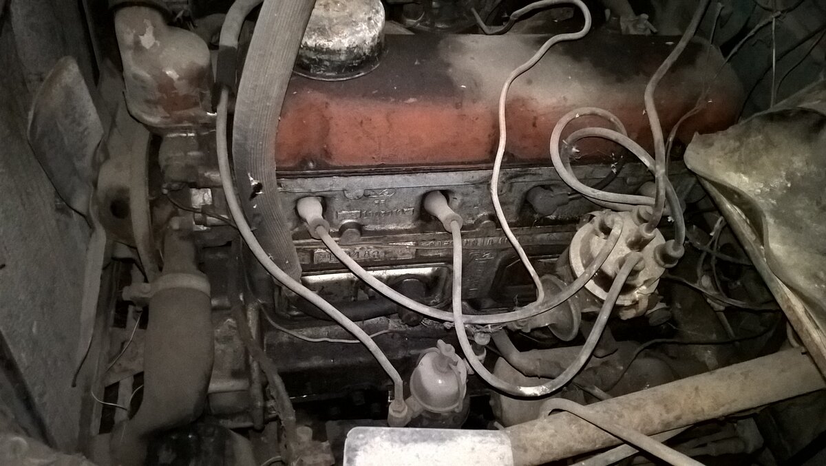

Знаю что мотор газ 21. коробка трехступенчатая в полу неизвестно от 21 или родная пока не лазил.задний мост 21. передняя подвеска 21 я думаю вся ходовка газ 21. Год 1949 , но я в этом сомневаюсь. Я так понимая заколхожена она здорово. Ребята этот пыльный оцените экземпляр.

Поздравляю с приобретением, приобретая первую победу всегда возникают смешанные чувства правильно ли сделал. Не понимаю одного, зачем Вам оценка?

Приветствую! Поздравляю с Машиной, я сам из Казани, "колхозинг известный" присутствует, но всё поправимо, удачи в ремонте!!!

Чисто мое мнение: Если документы и учет удастся возродить, тыс. 40-50 наверное. По факту машина на неродных агрегатах с сильно уставшим кузовом.
P. S. Патриотика в кнопке сигнала прикольная.

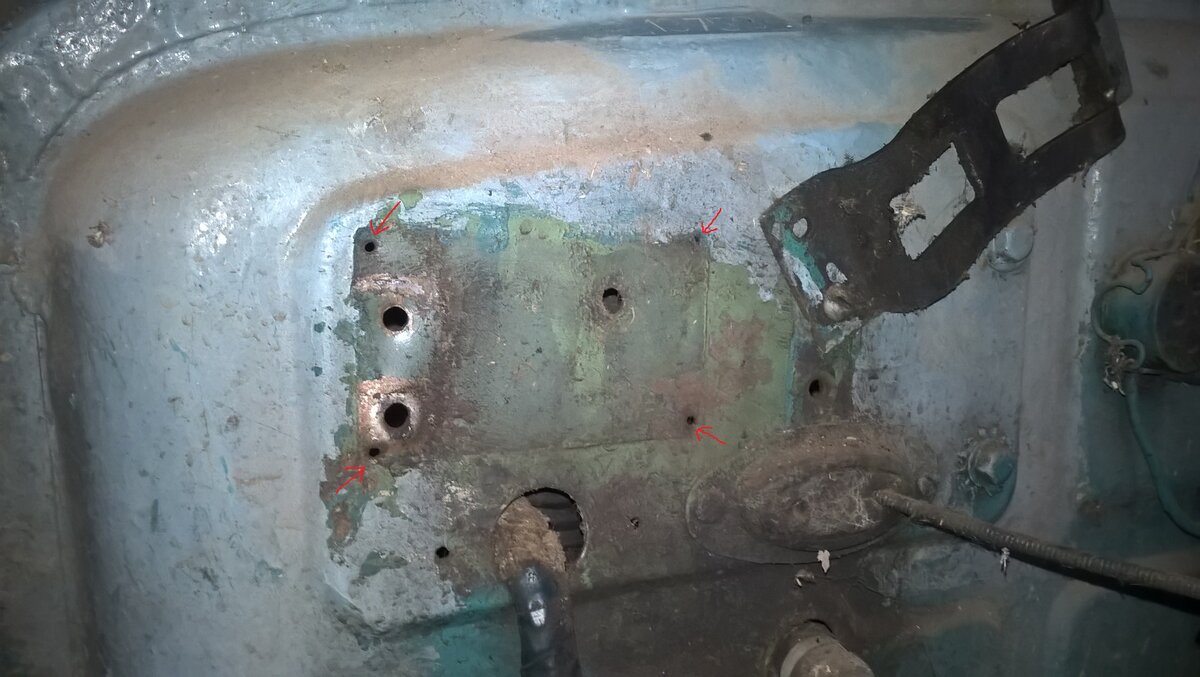

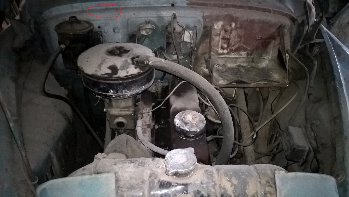

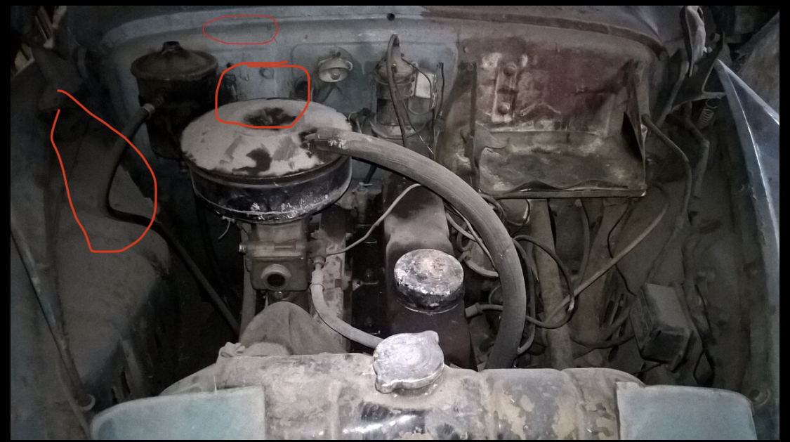

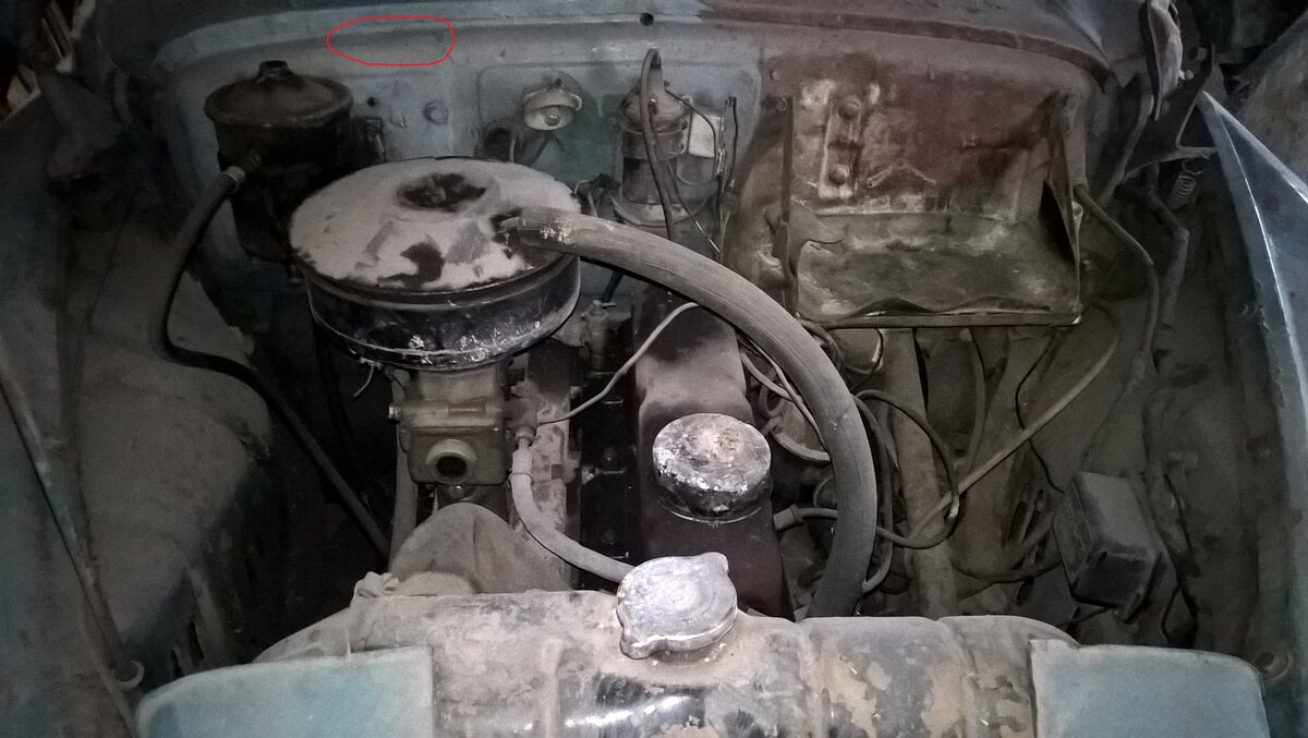

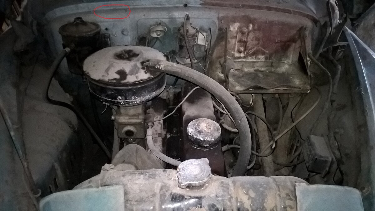

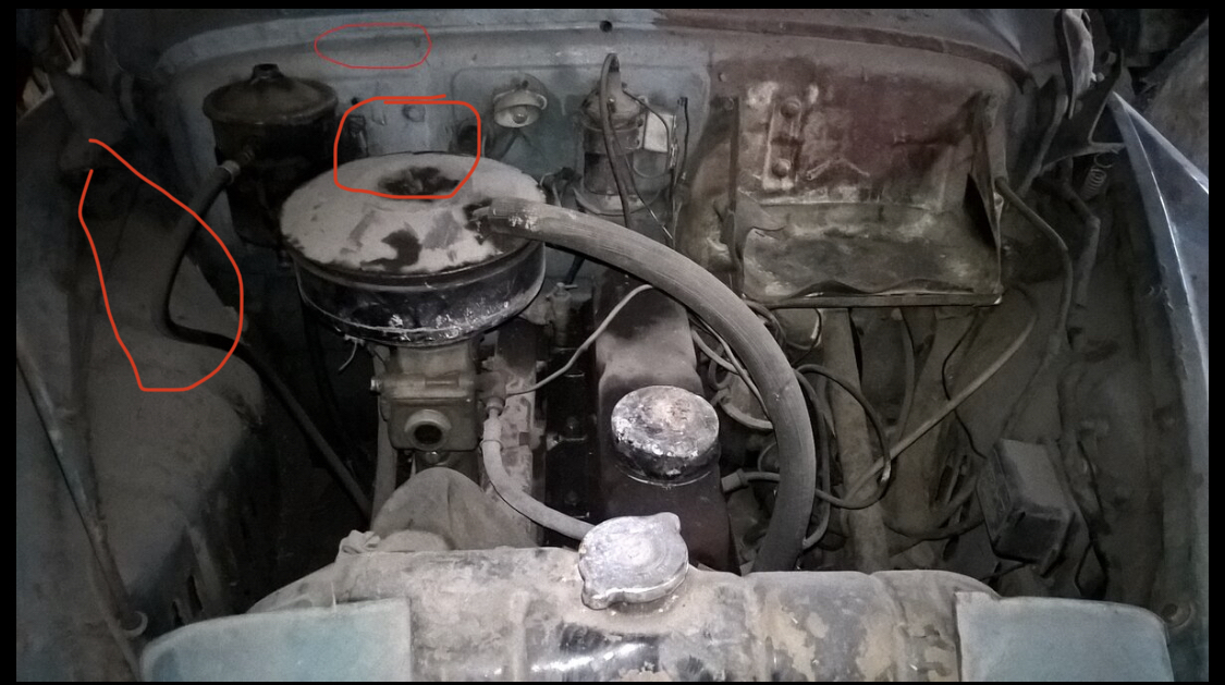

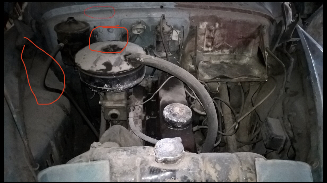

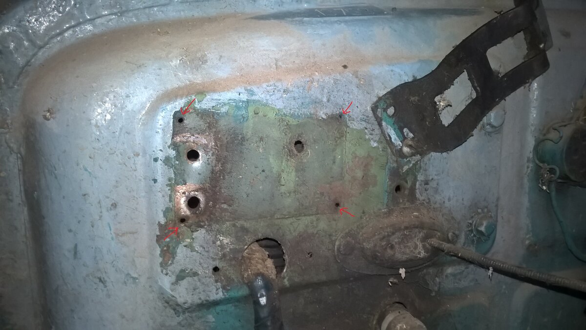

я думаю будут проблемы с постановкой на учет т.к номер кузова вписан в графу номер шасси и нет подкапотной дублирующей номера агрегатов таблички та что должна быть на заводских клепках за фильтром тонкой очистки масла. обвел красным место где выбит номер кузова.

Известный тюнинг того времени, ставили более современные агрегаты 21, тк она по платформе идентична, мощность, скорость больше.
Оценить хз, железо оно и есть железо, смотря что вы хотите от него.
3 761
4 491
ХМАО Югра
я думаю будут проблемы с постановкой на учет т.к номер кузова вписан в графу номер шасси и нет подкапотной дублирующей таблички та что должна быть на заводских клепках. обвел красным место где выбит номер кузова Посмотреть вложение 177305
На клепках табличка обвел красным, ранняя если так как пишешь 1949 то она на плоскости моторного щита и там фильтра не должно быть, а если позже выпуск то на щите крыла.
не совсем правильно я объяснил . подкапотной таблички нет вообще. только остались отверстия на моторном щите под креплением ФТО
. есть номер шасси выбитый на щите обвел красным . я так понял должен быть в этом месте номер кузова? хотелось бы поставить машину на учет и кататься на ней в летний период.

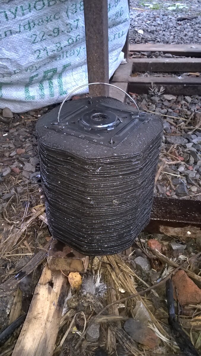

ребята может кто нибудь подскажет какие фильтра масла подойдут на двигатель газ 21 для фильтра грубой и тонкой очистки масла? . Читал в интернете нашёл что от газ 52- 53 это так? Хочу заменить масло на Лукойл минеральное 15w 30. После этого попробовать запустить двигатель. Бензобак уже снял почистил покрасил поменял прокладки под датчик уровня топлива и под бензоприемник. Правда бак еще не установил на место,

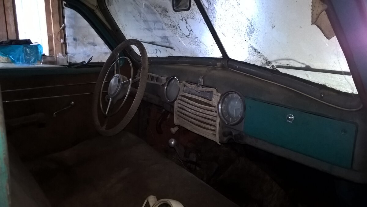

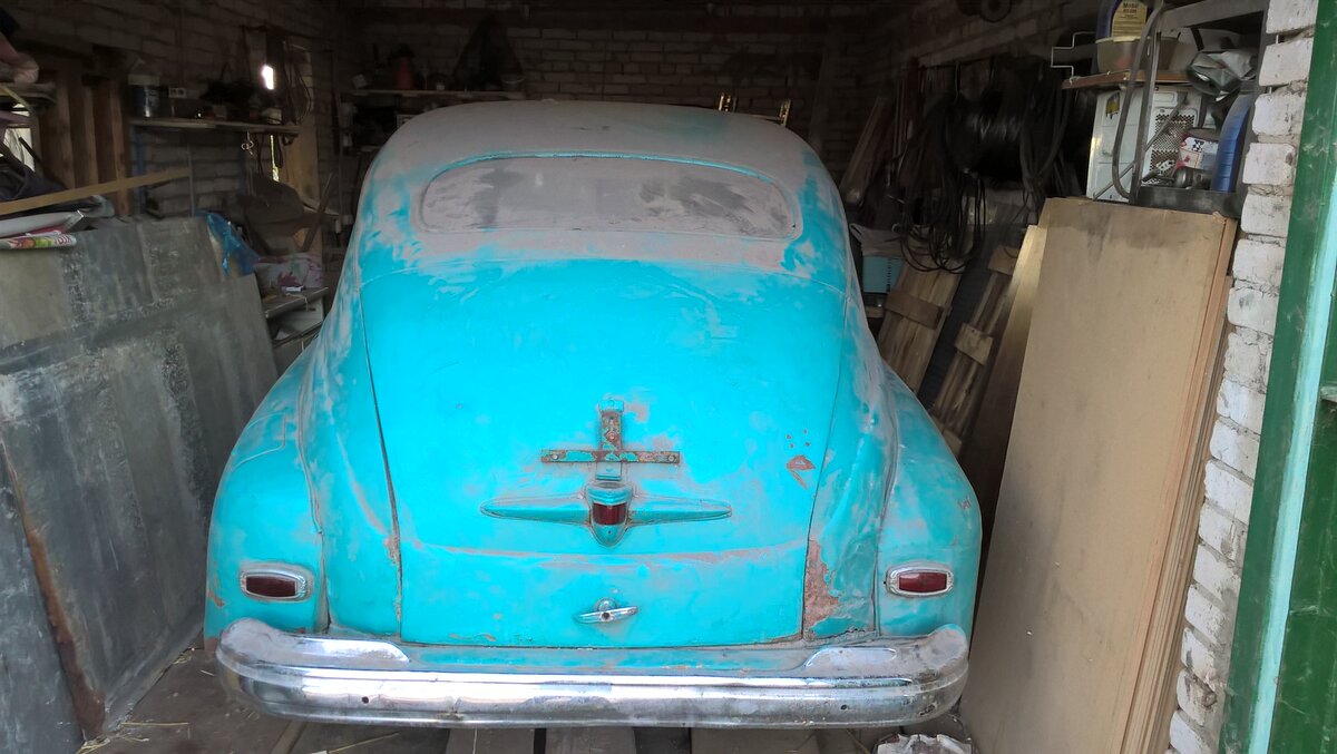

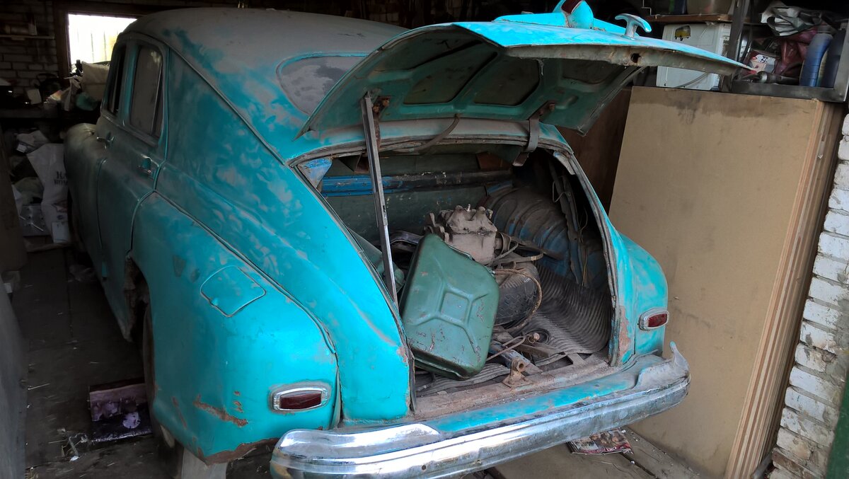

На моторном щите, у ранних авто как раз номер кузова. Номер шасси в другом месте, но вы его скорее всего не найдете ;)
По фото, похоже все-таки на раннюю вторую серию. Из неправильных деталей - оба передних крыла, облицовка радиатора и гребешок от ЗИМ, ободки фар от ГАЗ-21. Кулиса КПП, естественно, от ГАЗ-69. Приборы и руль от 3-й серии, замок зажигания переставлен, просверлили дырку под антенну, и прочее мелочи. Ходовая от ГАЗ-21 тоже не оригинал, но данная переделка во многих случаях считается приемлемой и даже желаемой.
По поводу общего состояния - на вид не очень. Мятое ржавое. Более подробно нужно смотреть снизу. Пороги, короба, закаты, стойки, пол, подкрылки. Что с этим всем?

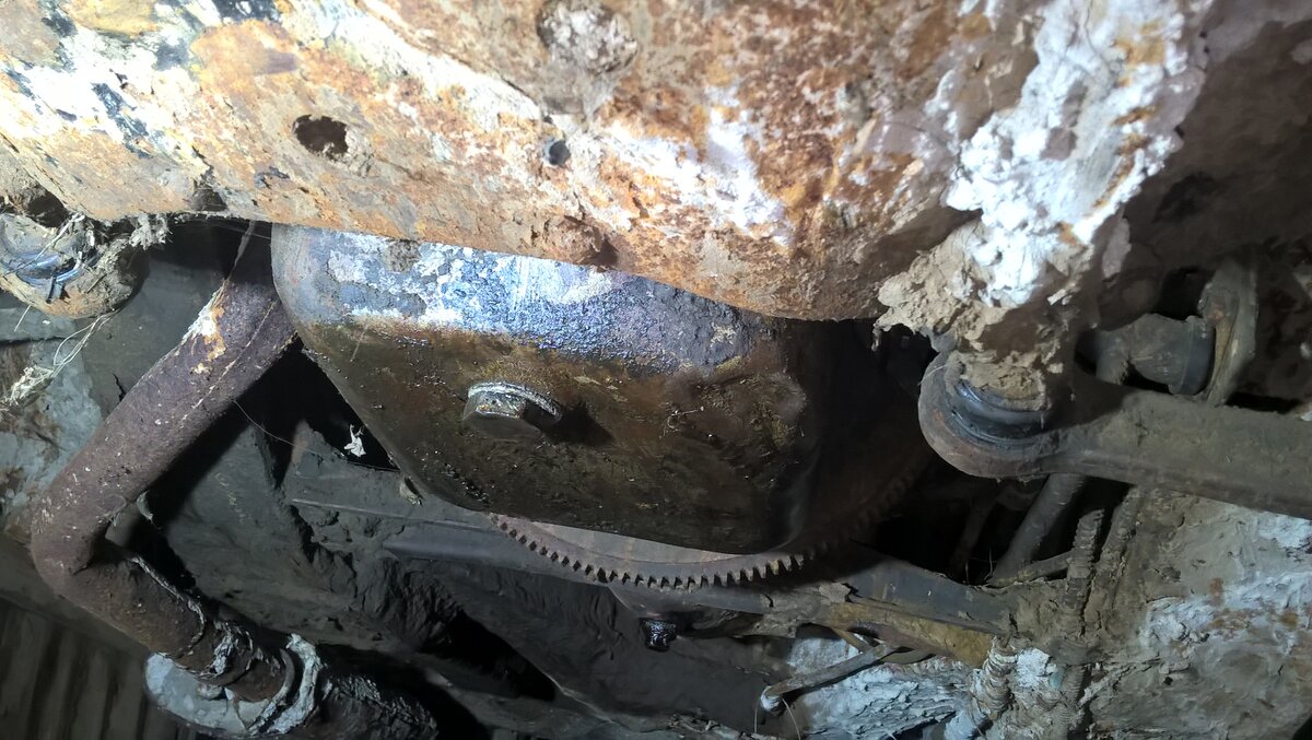

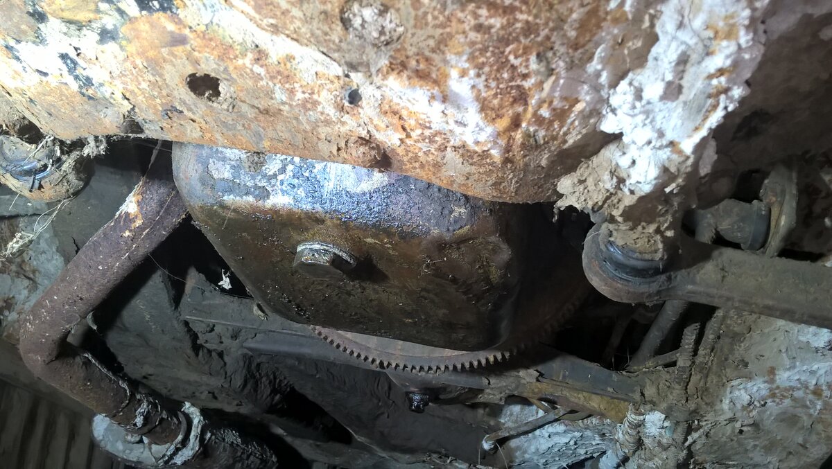

особо с низу не разглядывал т.к авто стоит в гараже не ровно не могу открыть яму и выкатить один из гаража не хватает сил . Дыр в полу нет ни одной .это точно . Могу сделать фотки если интересно.нужно переставить авто поровнее что бы открыть яму и почистить низ хотя бы металлической щеткой , но для этого надо бы сначала завести мотор. Кстати сколько будет примерно стоить бумеранг на капот?

У вас гараж теплый, намереваетесь зимой ремонтировать на следующий год? :) Если нет, я бы, наверное, сейчас уже не стал ковыряться. А вот по весне приступил бы к делу. Фото интересны, делайте конечно.
При необходимости, автомобиль можно двигать лебедкой. Если не за что крепить, можно также крутить ручным стартёром на передаче.
На счёт запуска - всё как обычно, сменить масло + ОЖ, свечи проверить. Покрутить двигатель стартёром, потом пускать. Кстати, если система охлаждения с 80-х не работала, я бы сразу перекрыл краник печки сзади двигателя чтобы не залить салон, в случае чего ;)
Низ металлической щёткой чистить раньше времени не нужно наверное. Если там сильная коррозия, это будет и так видно.

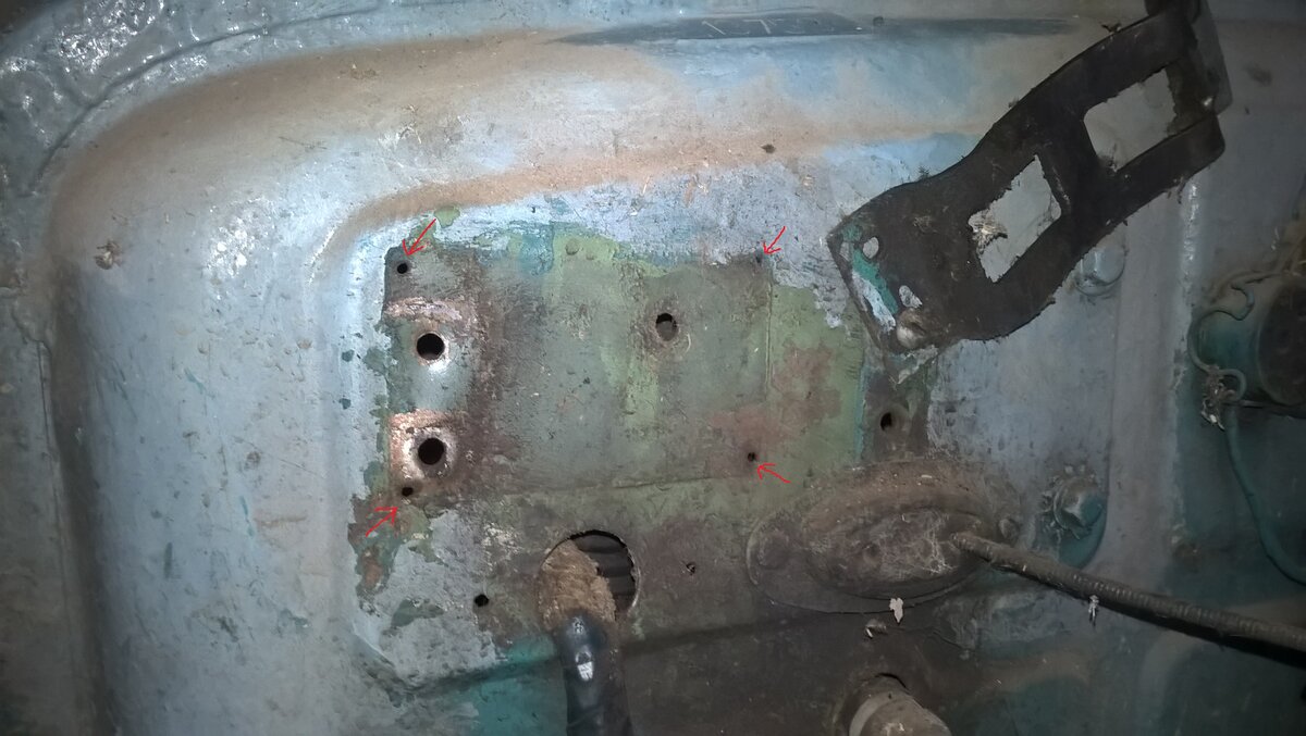

По плохому фото не разглядел место с фто. Больше похоже на замену кузова на трешка с прохождением ремзавода. Отсюда и путаница с номерами. А точно можно сказать смотря на крупное фото со снятым фильтром и брызговика, там где у трешка и поздних двушек табличка

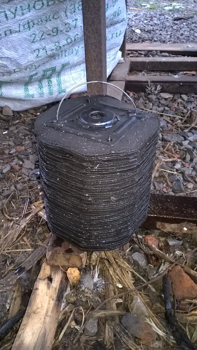

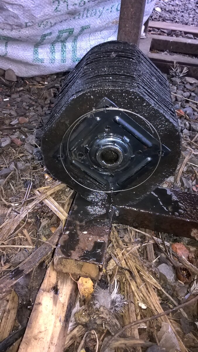

Олд Джек я сделал фото со снятым кронштейном ФТО ,на нем видно четыре отверстия под табличку,на крыле под капотом тоже есть такие же отверстия. большее отверстия просверлены были для крепления кронштейна ФТО. Подскажи какой аналог ФТО пойдет или этот фильтр ремонтно-пригоден просто меняется бумага ?

В интернет магазинах ретродеталь, колеса истории, ретрозаказ, зазгазваз есть оригинальные фильтра и аналоги.
К фильтру еще надо прокладку под крышку делать\покупать.
Мне попадались картонные наборные элементы от этих фильтров. Но смысла перебирать их даже в то время не было)

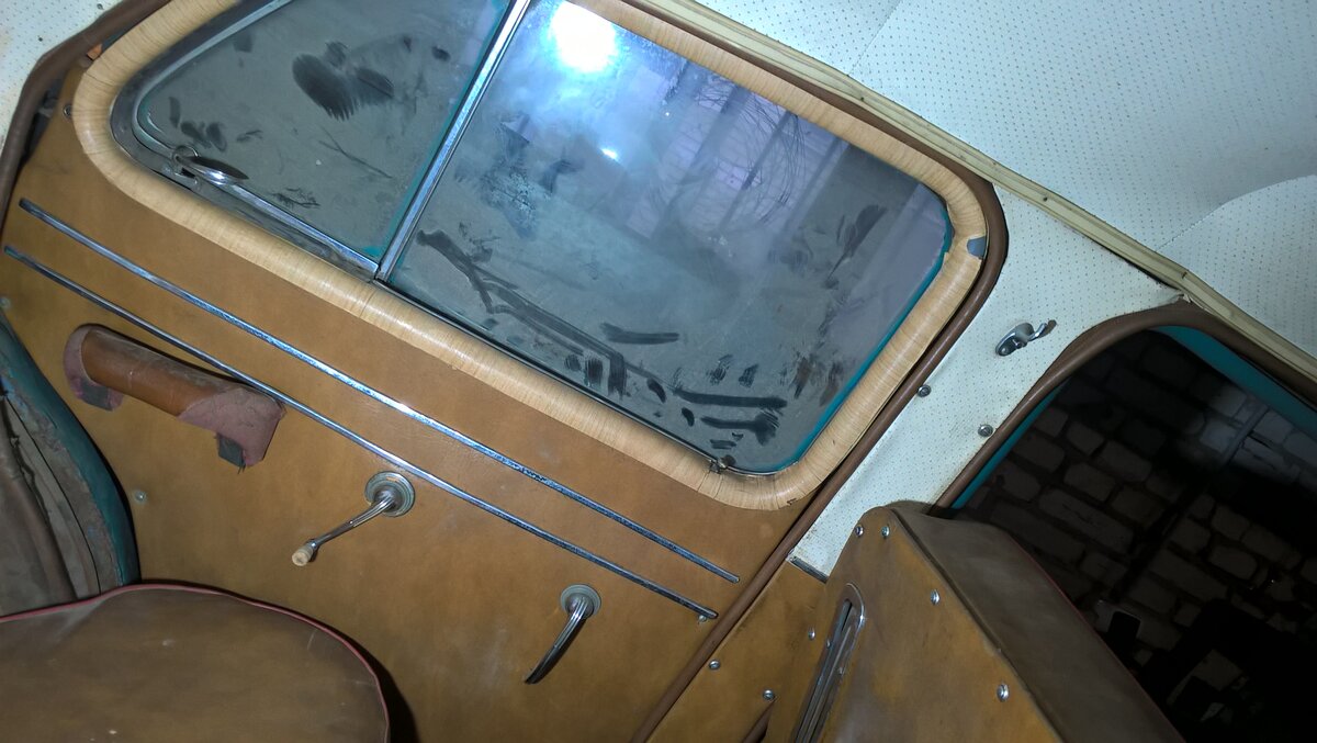

Может это бывшее такси?чуть проясниться, если сможете сделать фото торпедо под центральной накладкой. Просто зачем обычной машине такой жесткий кап.ремонт.

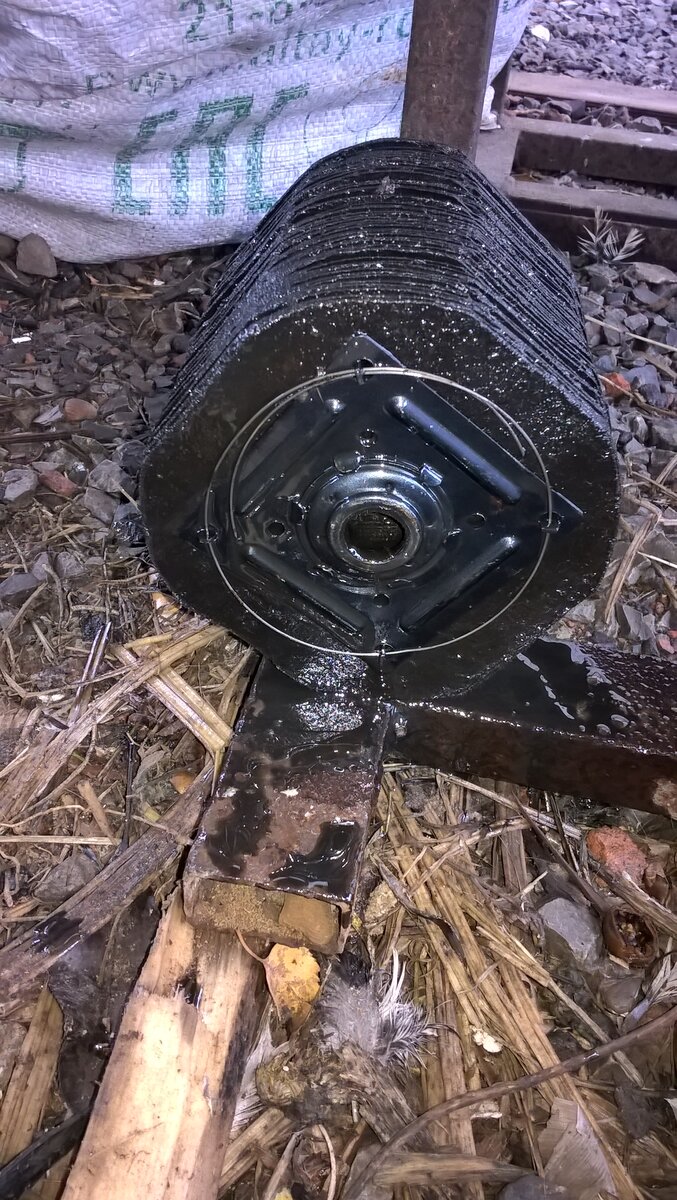

Элемент фильтрующий ФТО автомобилей ГАЗ-21 заимозаменяем с фильтрующими элементами автомобилей ГАЗ-51, 52, Победа, "ЗИМ", ГАЗ-69. Лучше всего купить такой же фильтрующий элемент, современного производства.
ФГО одновременно со сменой масла снимать, очищать и промывать, периодически погружая его в керосин и и проворачивая рукоятку. После промывки , во избежание корозии следует промывать и в масле.
