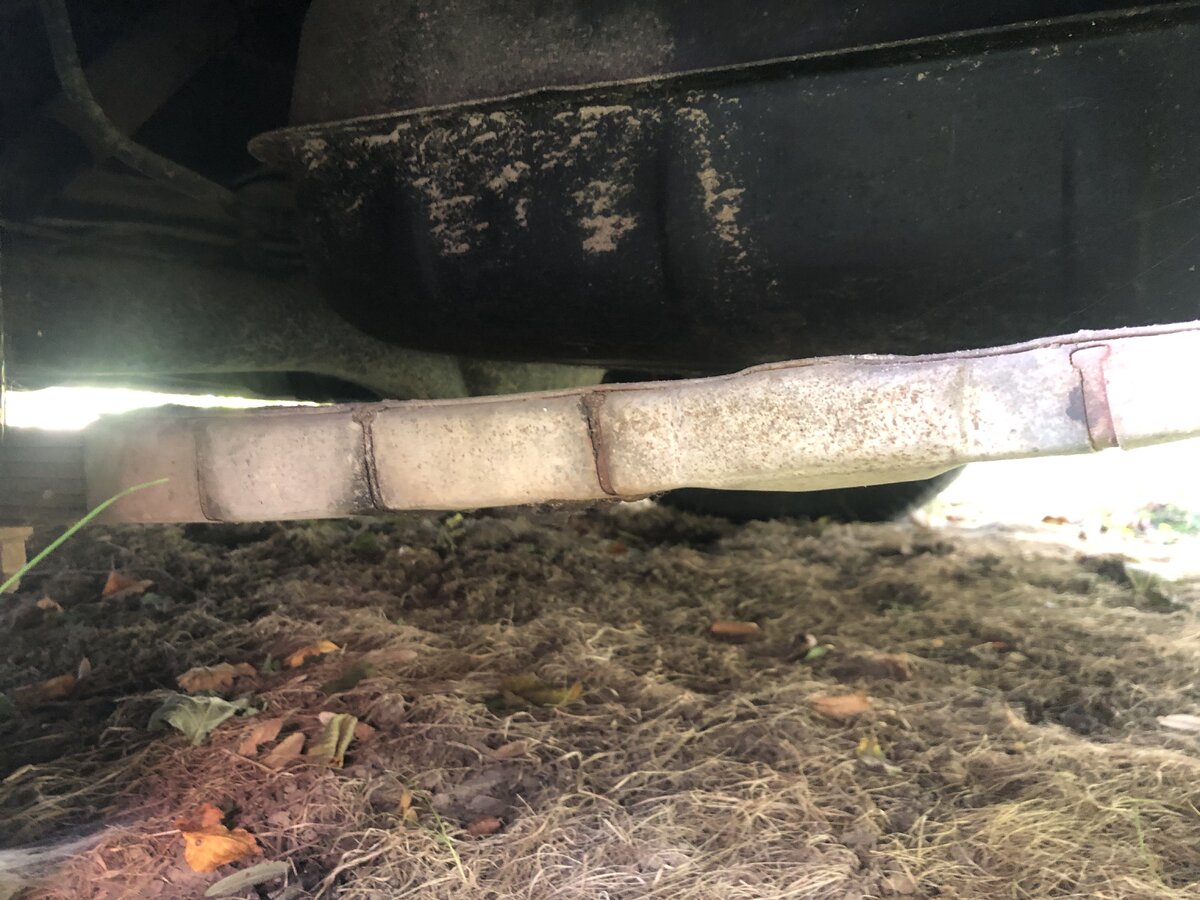

Видел металлические чехлы на М20 1950 года.
8 846
7 895
На американцах стоят металлические чехлы

8 846
7 895
Скрипов в М20 и без жестяных чехлов хватает - имхо)
Они не скрипят)))
По крайней мере на американских машинах)
Дима, сфоткай нам всем хоть американскую версию.
Как только будет на подъемнике

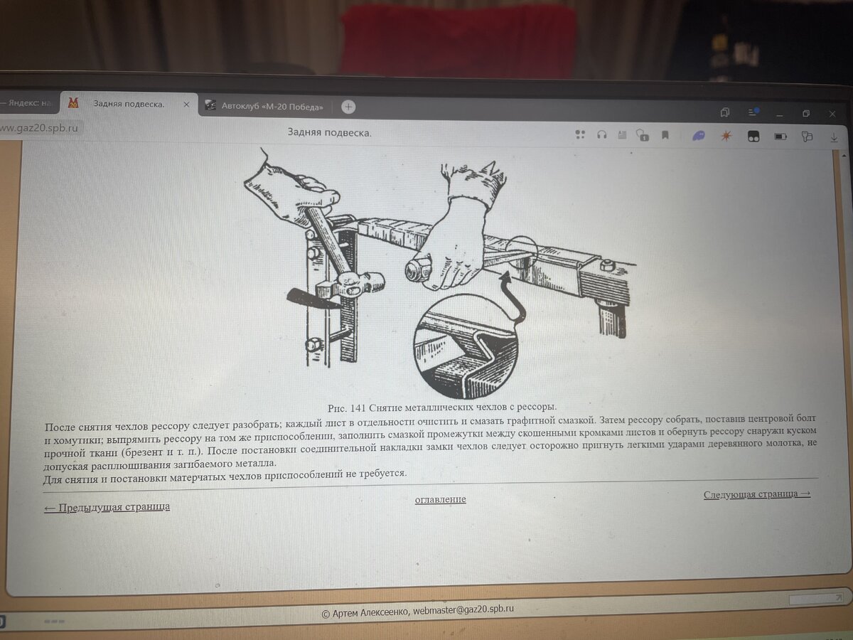

у меня на победе как раз металические чехлы на ресорах.победа 53г

валдимар
23.12.2014
197
116
Старик Макгаккет
1 438
2 512
Интрига года!!!
