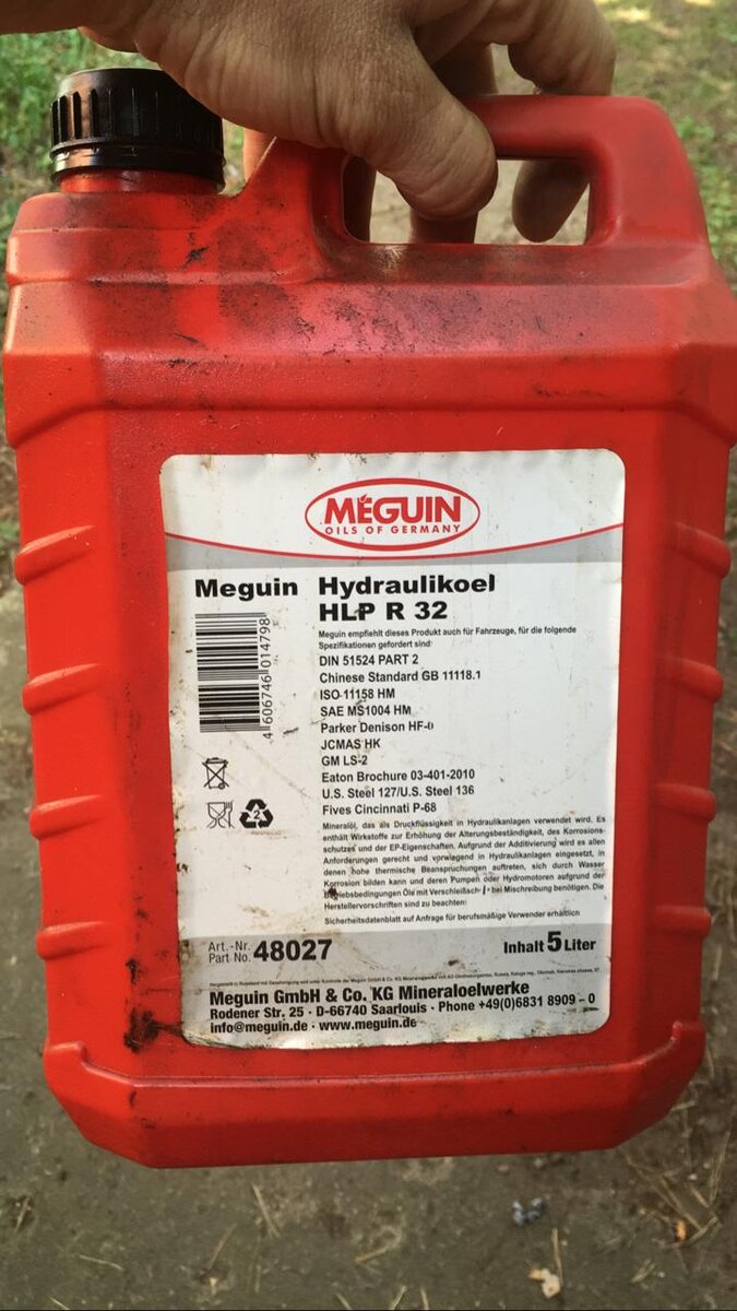

задумал перед поставкой на место поменять масло в амортизаторах.думал что таам будет только одно и никаких разновидностей но мне предложили 5w40 10w40 15w40 вот и озадачился какой лучше покупать.зимой евстевственно ездить не буду.амортизаторы победовские оригинальные.

День добрый. Вообще масло для гидравлики заливать необходимо. Совет- промыть рычажники и поменять кольца на заглушках клапанов и заливной пробки, чтобы течи не было от слова совсем. Пользую вот такое:
13 029
4 801
Моторные не годятся совсем. Простая веретенка работает прекрасно
