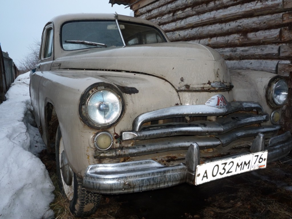

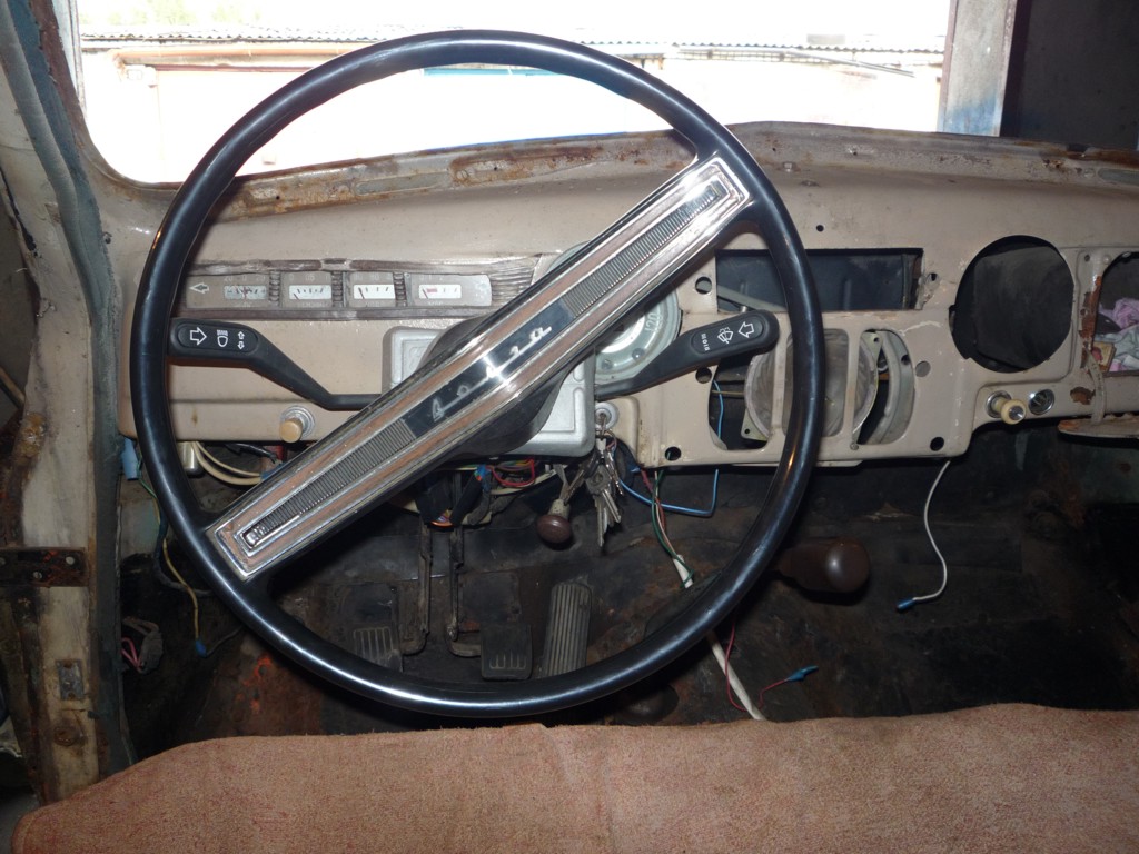

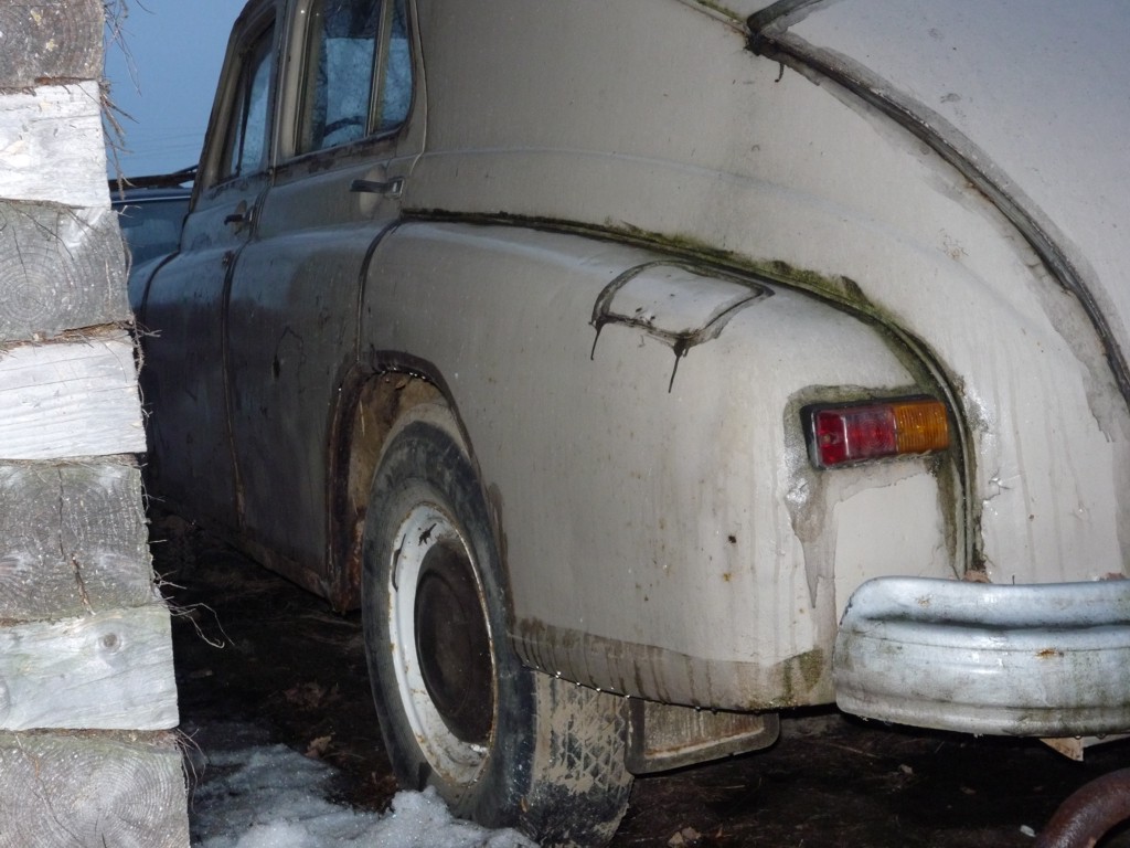

Вот краткая предыстория моей машины. Теперь выложу несколько фотографий о состоянии машины до начала восстановления, а дальше буду выкладывать фотографии по ходу процесса восстановления.

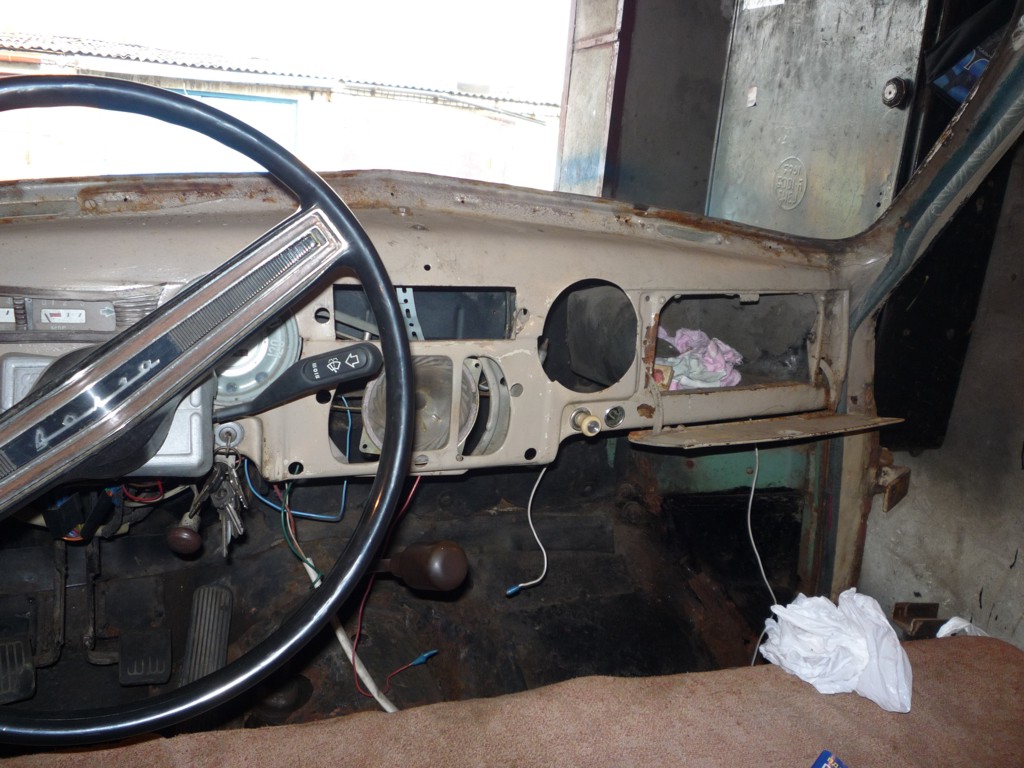

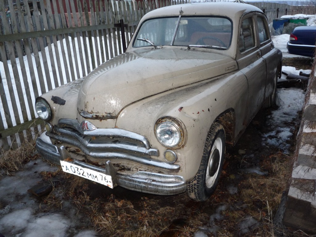

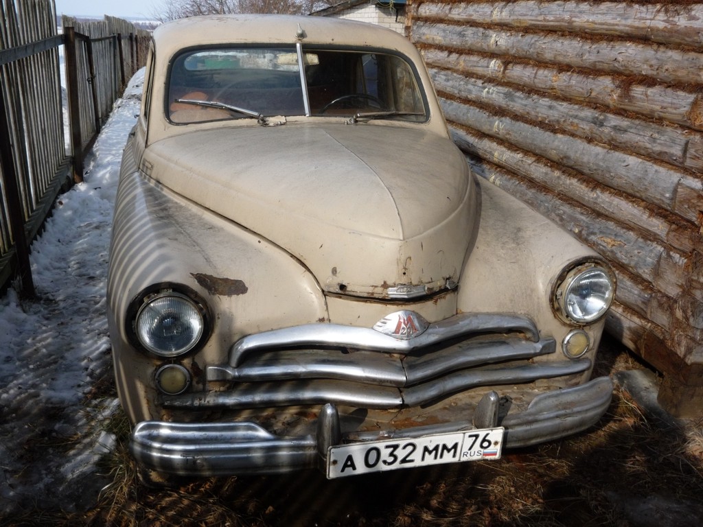

Вот еще фотографии.....

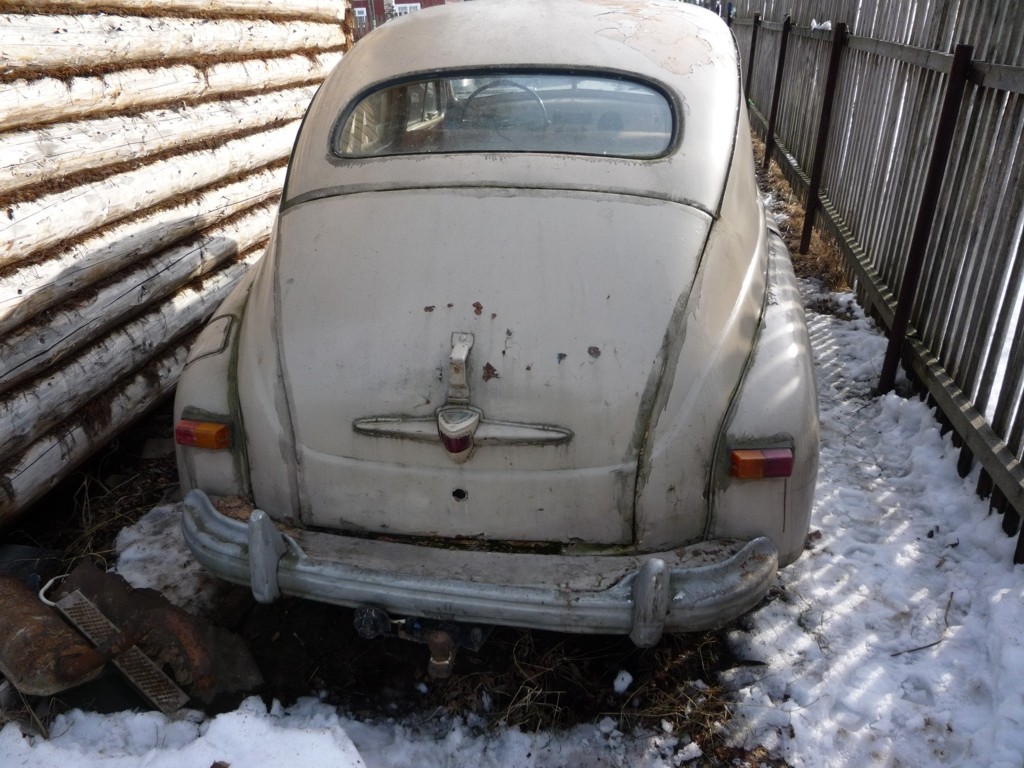

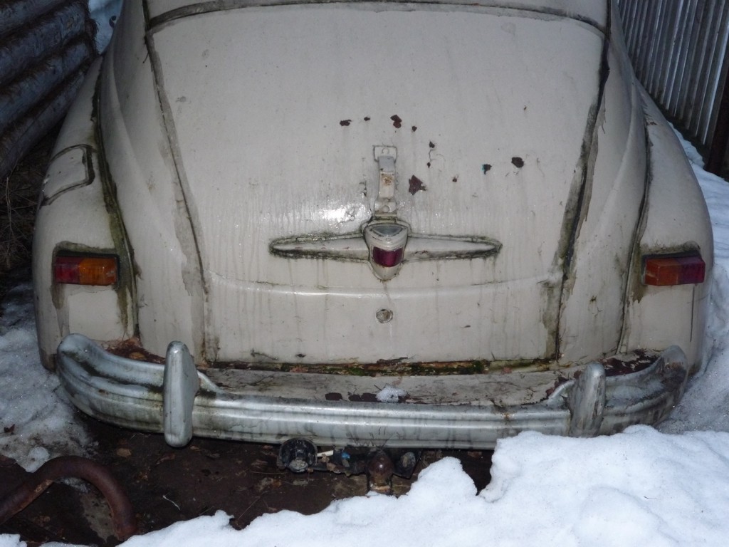

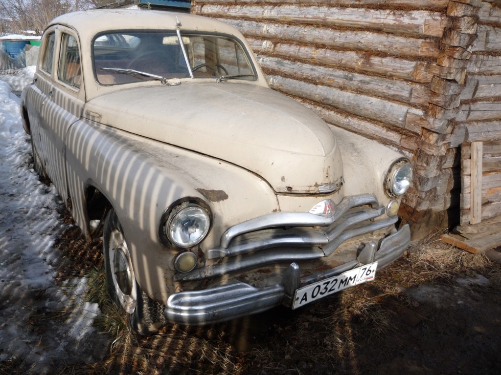

И еще.....

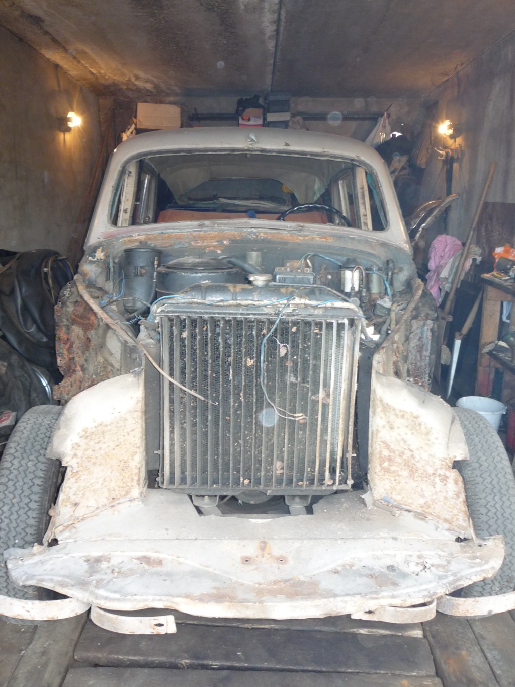

Потихоньку разбираю свою машину

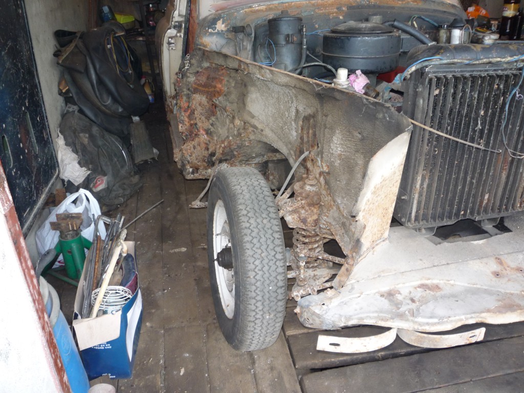

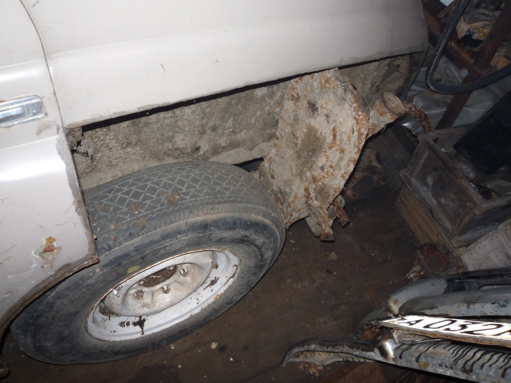

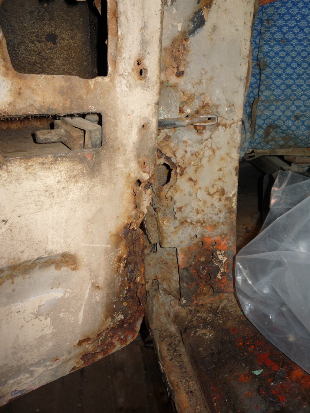

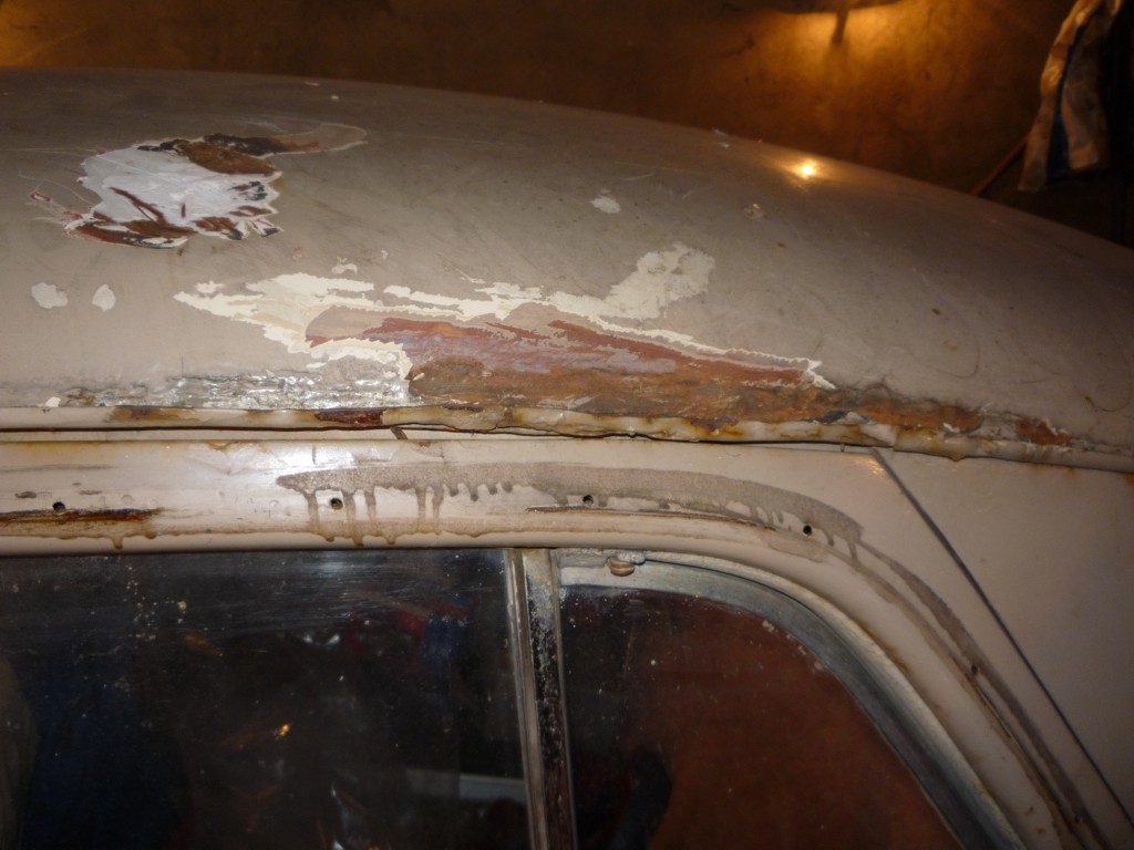

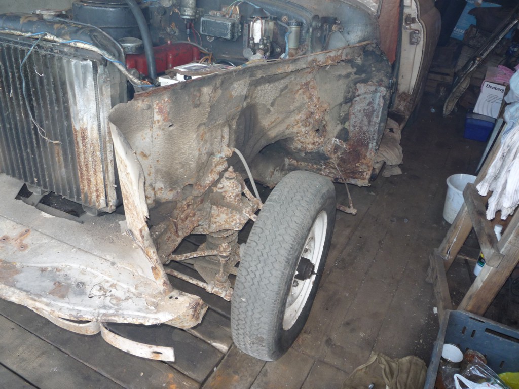

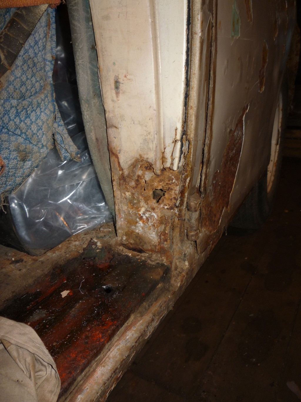

А вот это мои проблемы......... Что скажете?
8 752
27 096
Ничего плохого и необычного,стандартная ситуация для 58 летний автомобиль на много тысяч километров.Нужен хороший жестянщик,по кузове можно практически все сделать.
soulivefan
05.08.2008
777
Архангельск
а что тут резюмировать....двери,стойки,пороги под замену...это еще не зрелище-вот набок закинешь,днище и арки зачистишь-вот тогда -то о..й и настанет...но только и этого не надо бояться)))если сам не сваришь-найди грамотного металлиста в сервисе,а дальше вверяй ему машину,но не отступай ни на шаг))))))

Варить буду с отцом.... и у него и у меня подобный опыт уже имеется..... С днищем думаю будет не такой ужас, по крайней мере, раньше оно было не в плохом состоянии, а вот что с ним проихошло за 8 лет стояния машины.... посмотрим
