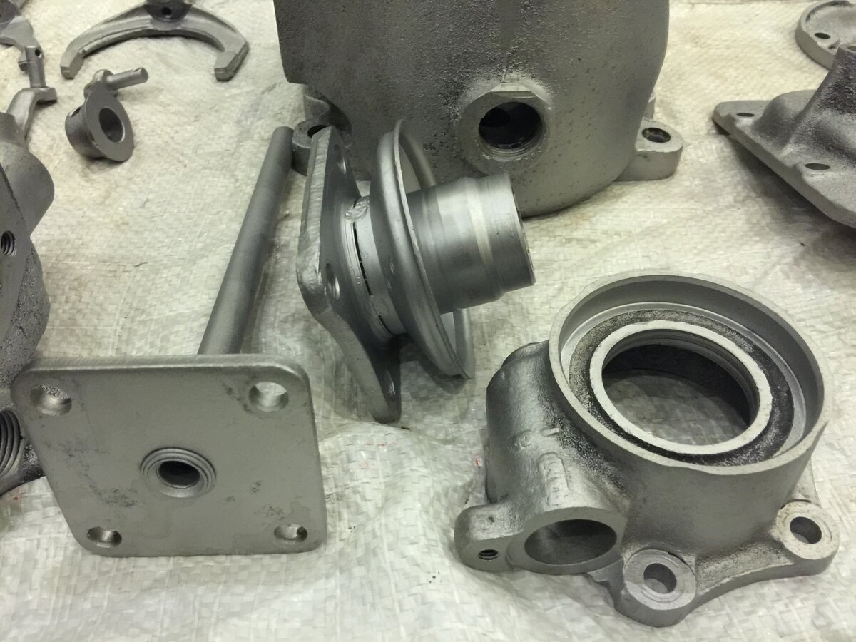

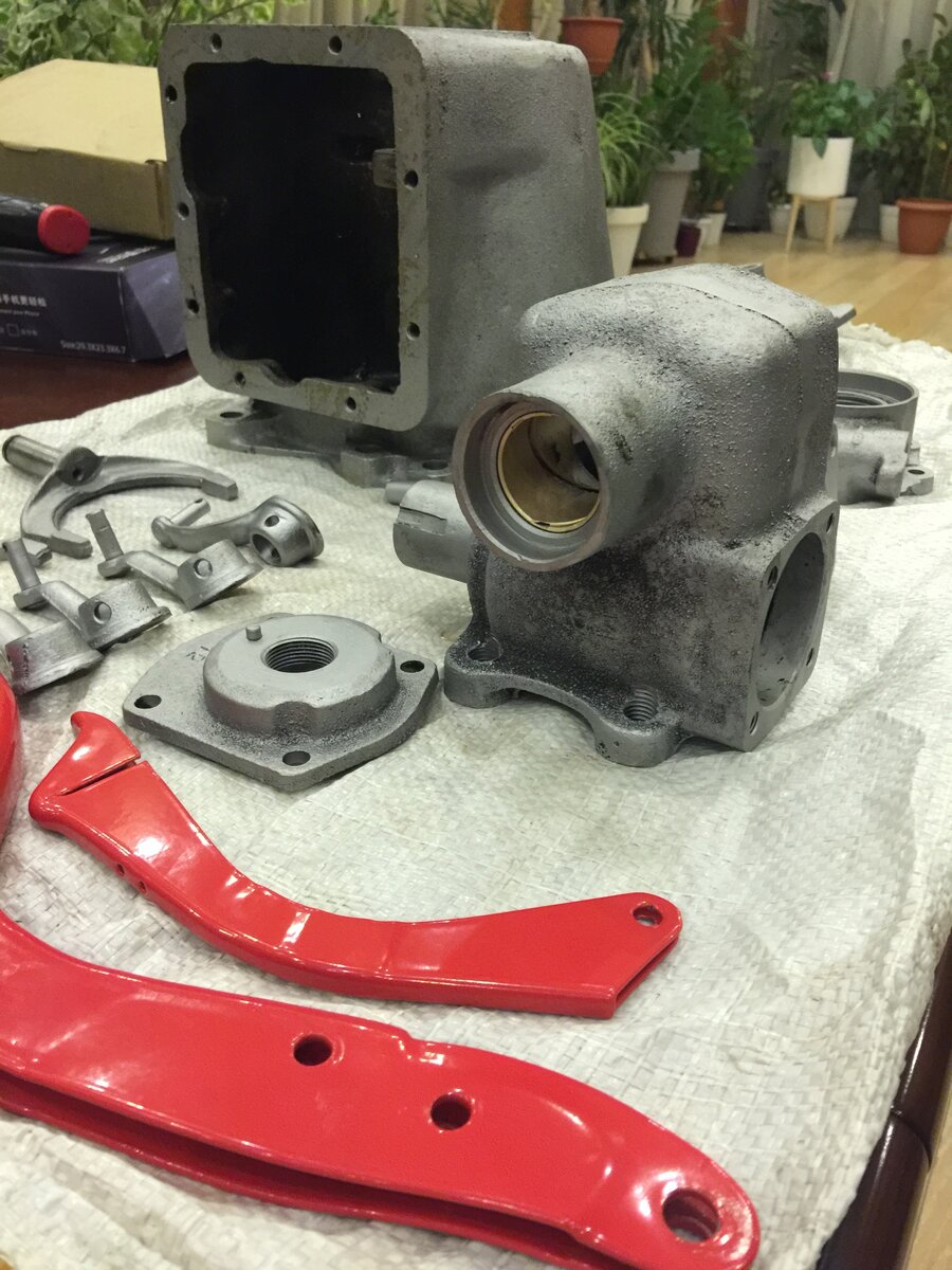

Весной 2022 совершил необдуманный поступок, купил беду и понял что попал. Брал на эмоциях, не заглядывая вообще никуда, вспоминая детство и возню в гараже еще с отцом. Кое как машина доехала до дома. Спустя первую неделю эйфории понял, что "попал". Осознание того, что машина не комплектная и что это значит пришло позже. Даже после понимания того, во что вляпался, решил не бросать начатое. По мере приобретения зап частей встретил несколько хороших людей, с которыми приятно поговорить, которые помогали и помогают советами в настоящее время. При помощью новых знакомых купил вторую машину М20 1956гв в очень хорошем состоянии и комплектную!!! Далее, с первой "бедой" пошла разборка, песок, череда неудачных закупок разных деталей и агрегатов и ... наконец, осенью достигнуто дно. На сегодняшний день жду изготовления кузовных деталей и потихоньку готовлю узлы и агрегаты.
Янн
16.12.2022
18
25

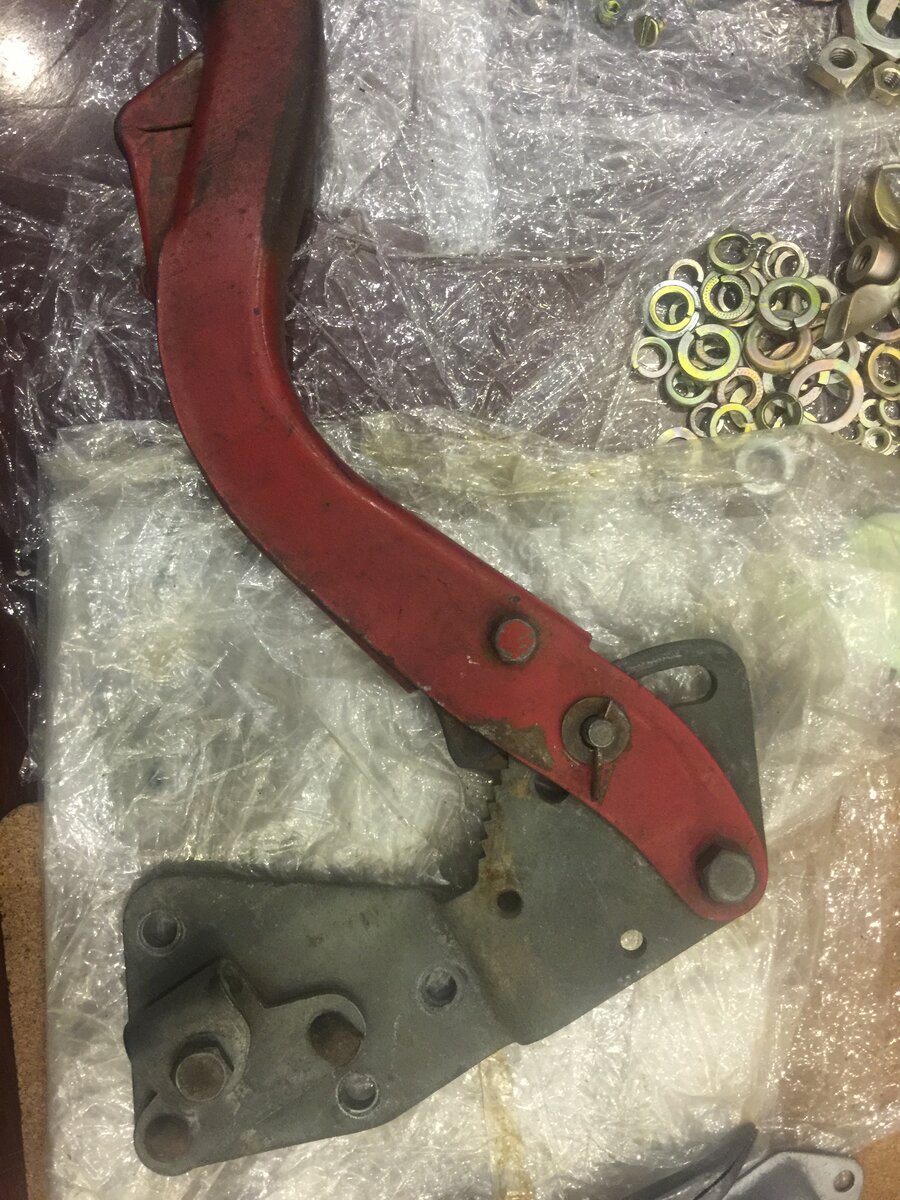

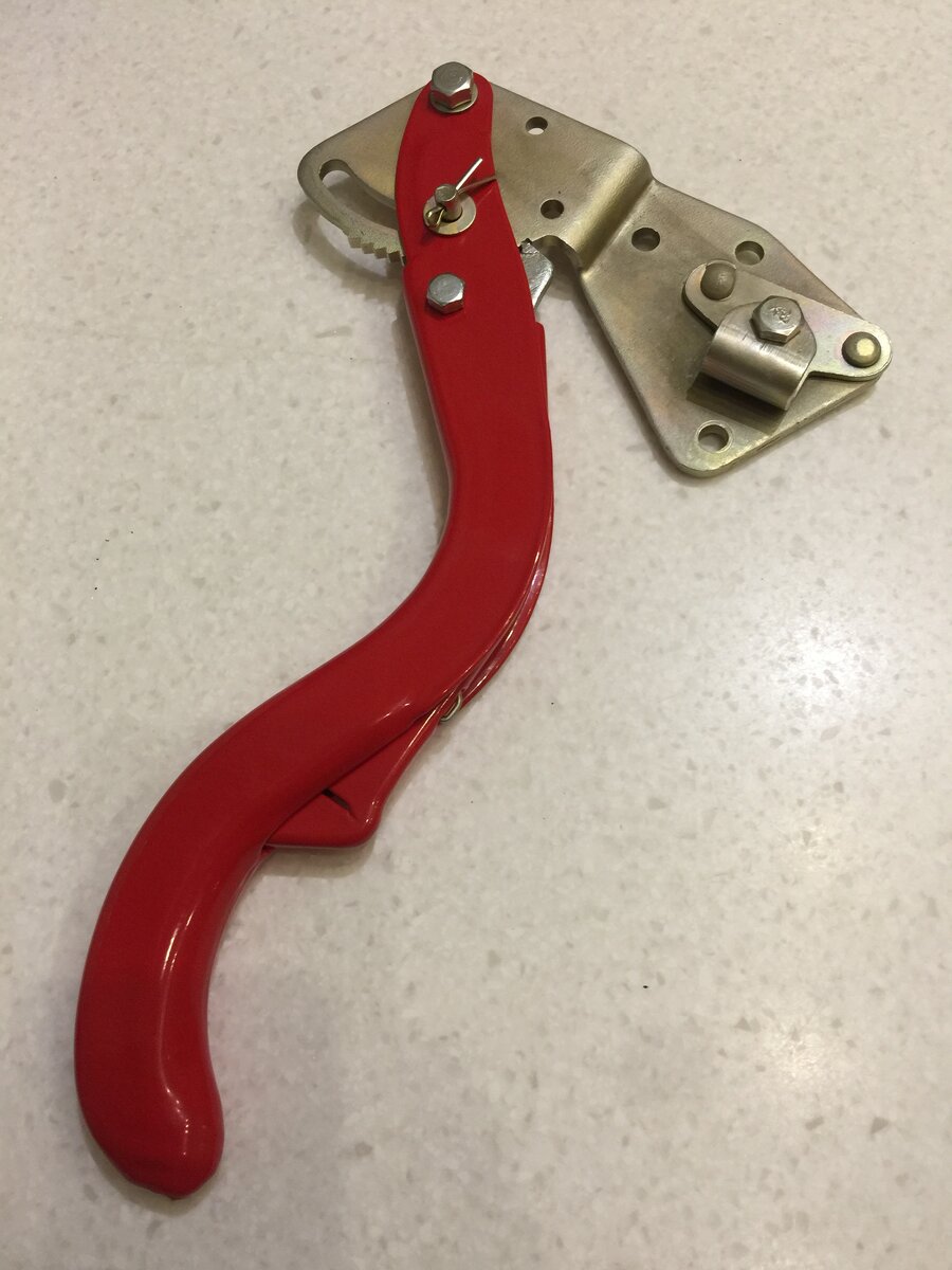

Было и стало

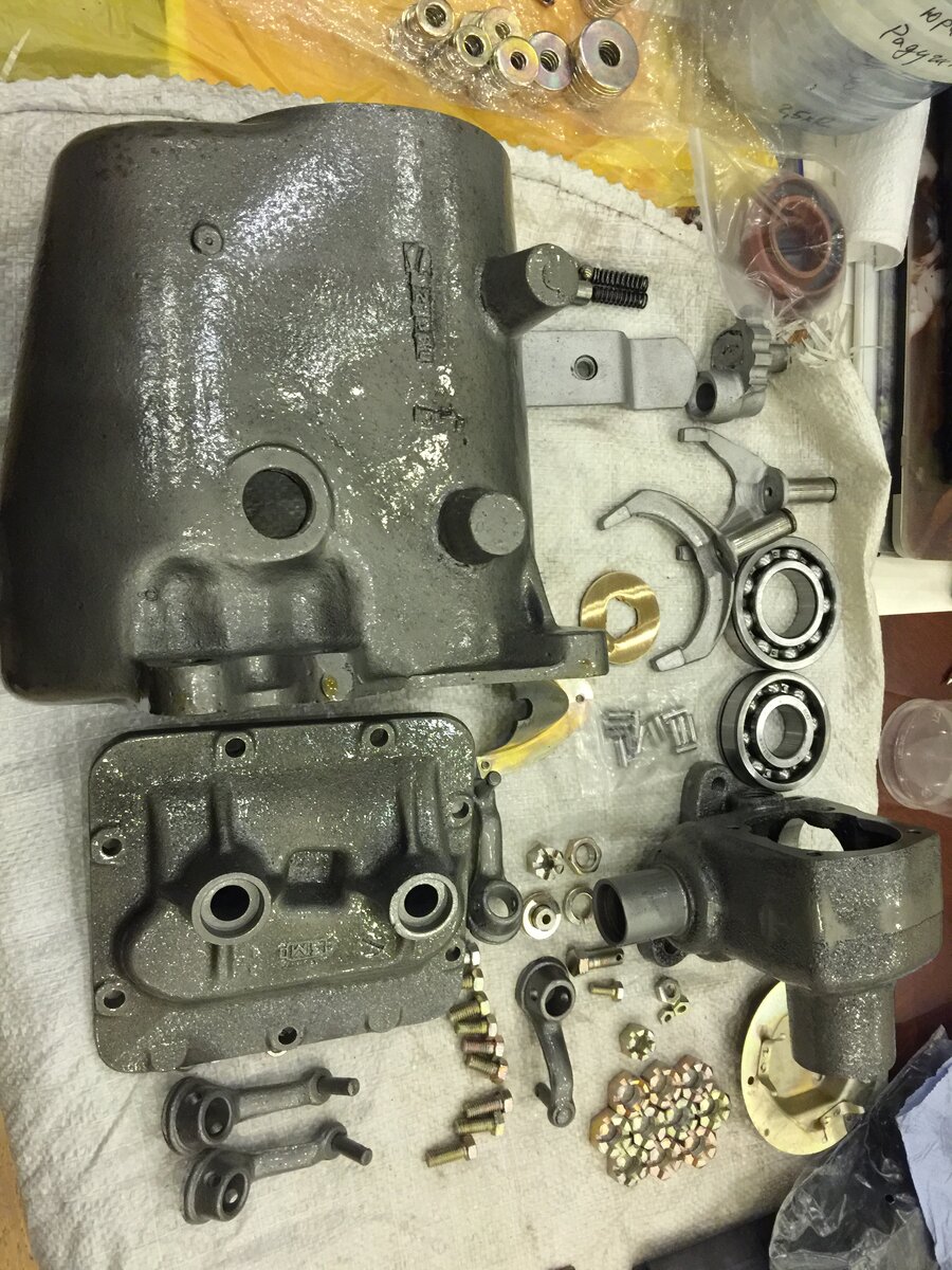

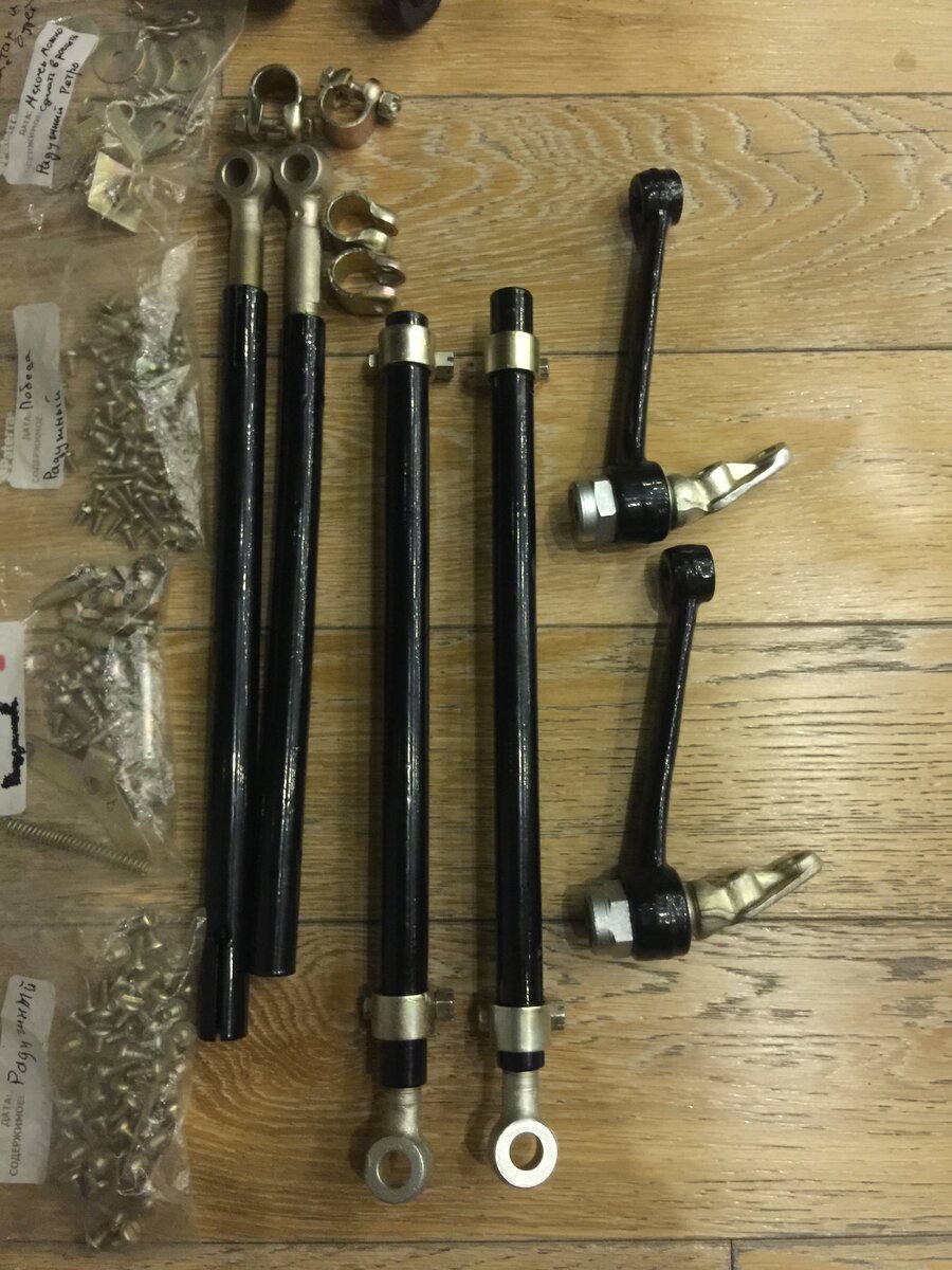

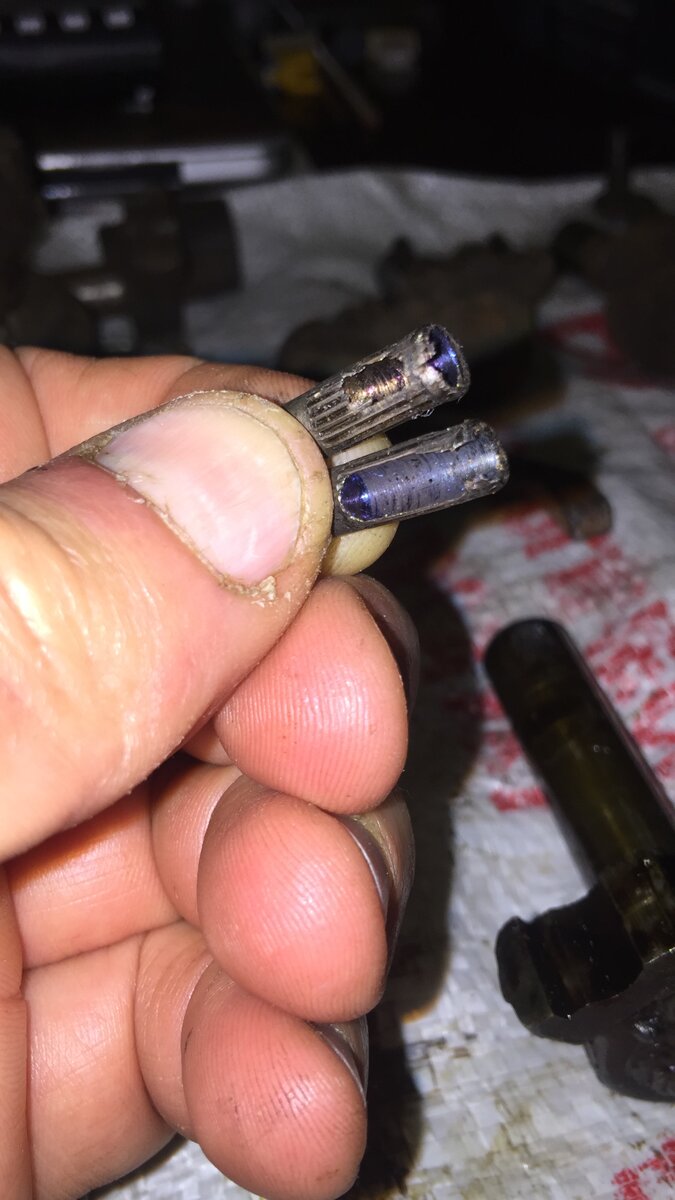

КороПка
Янн
16.12.2022
18
25

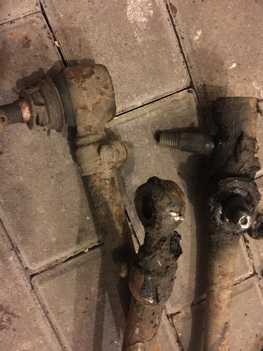

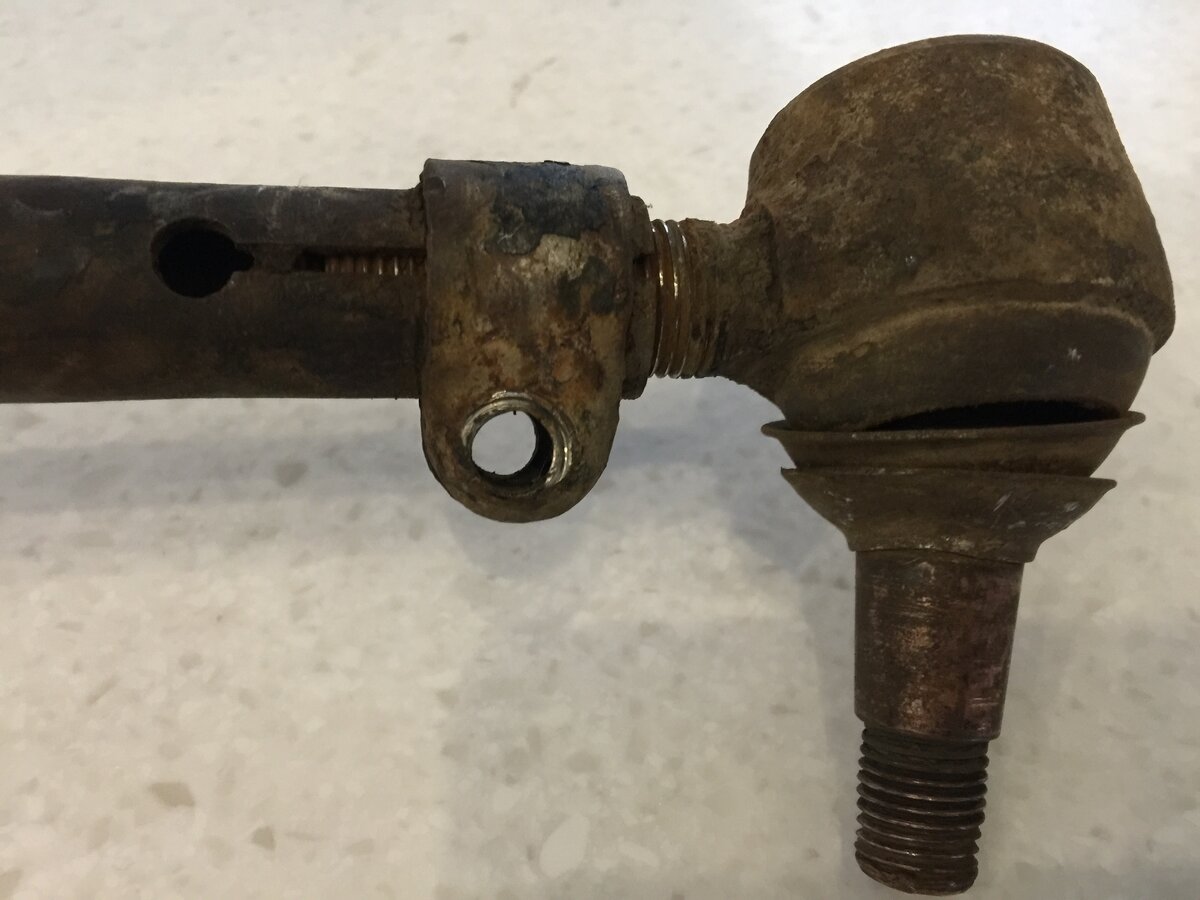

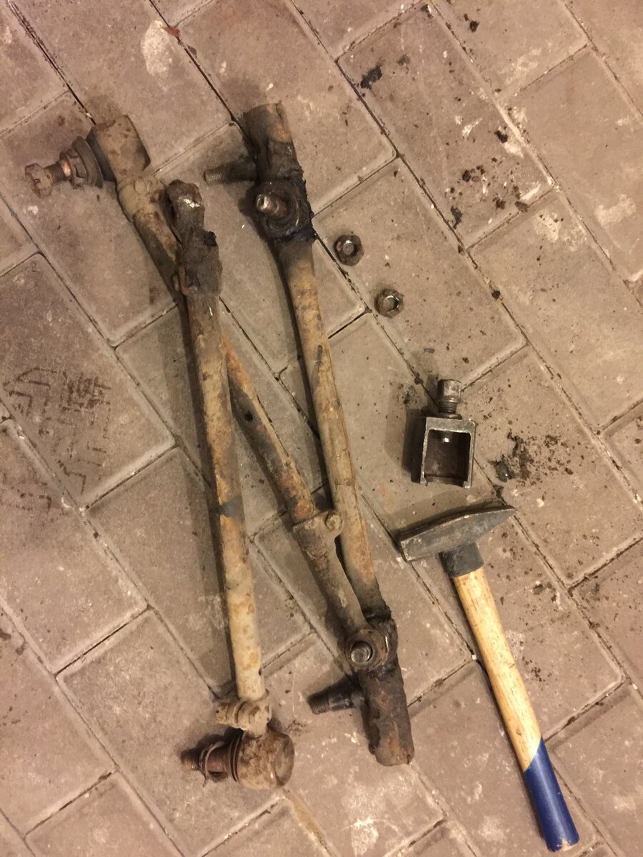

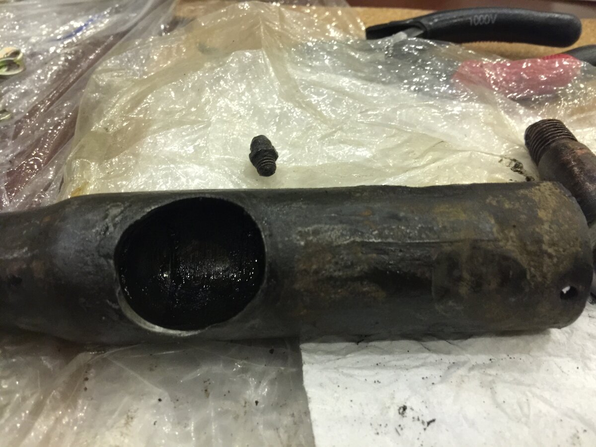

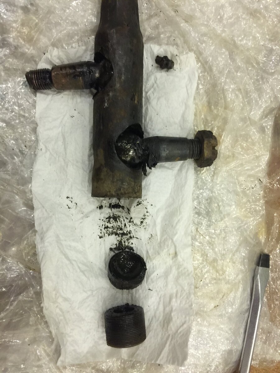

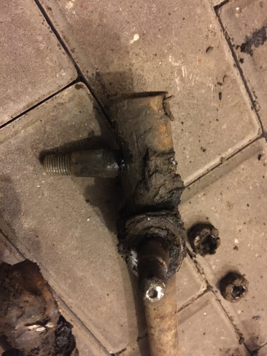

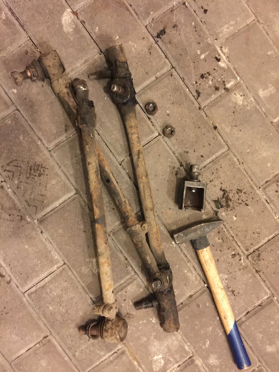

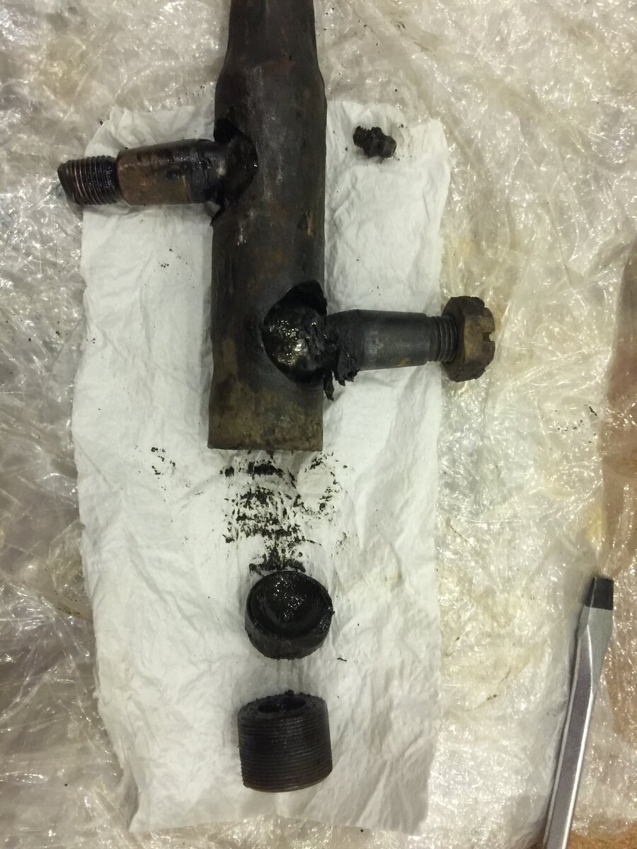

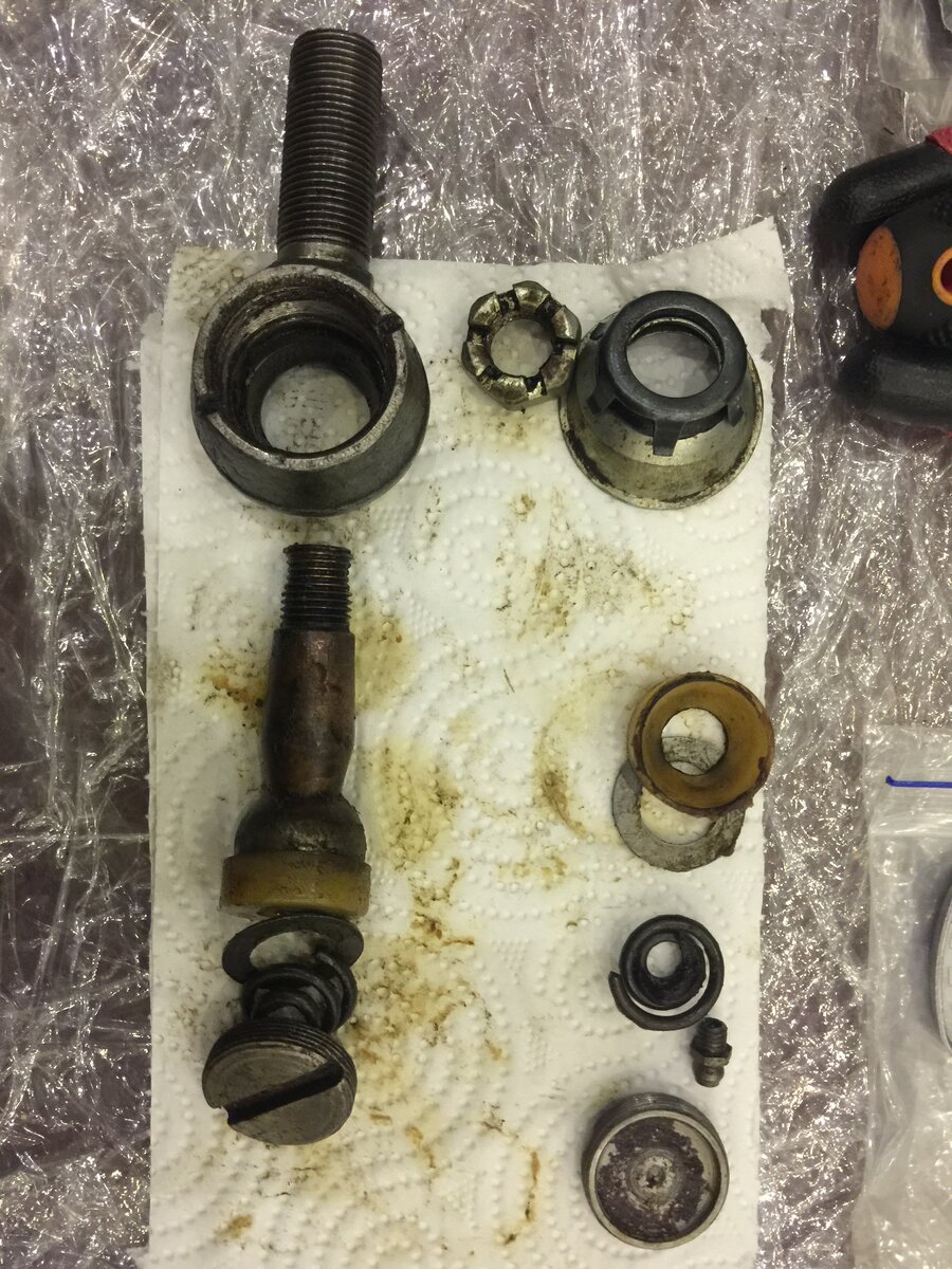

Рулевой
Реакции: Gustaff88 и mickas
Янн
16.12.2022
18
25

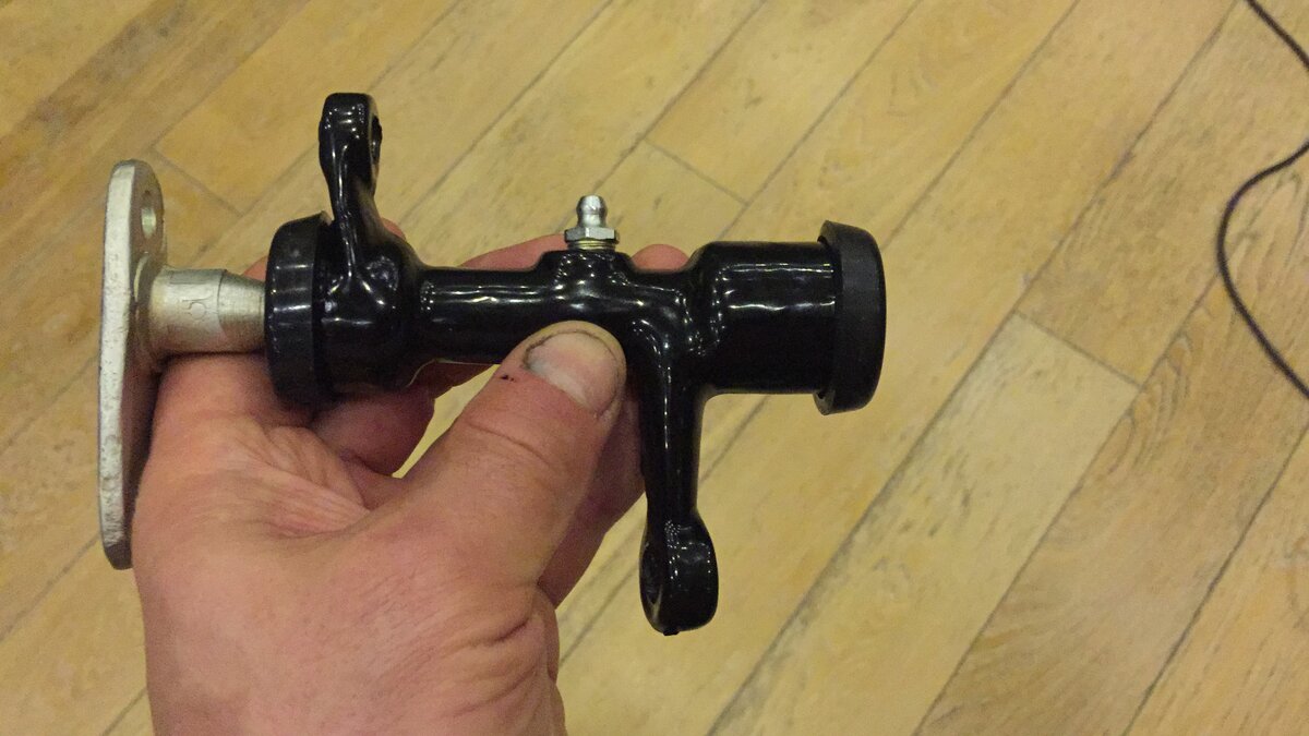

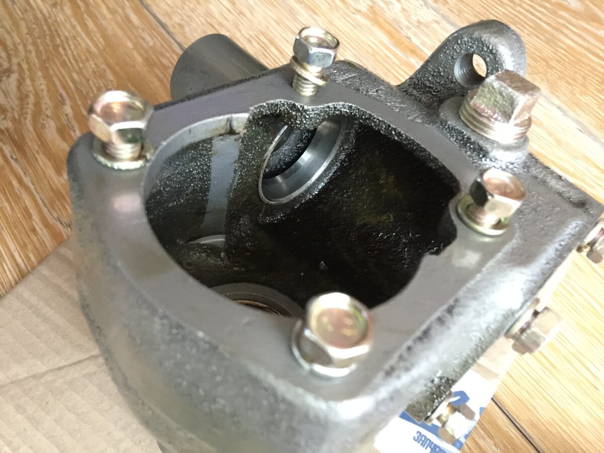

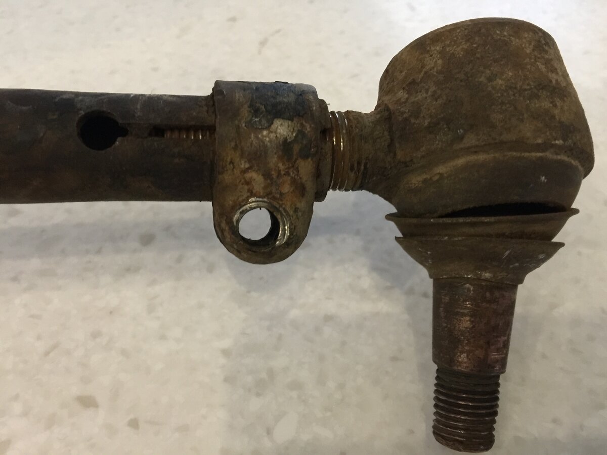

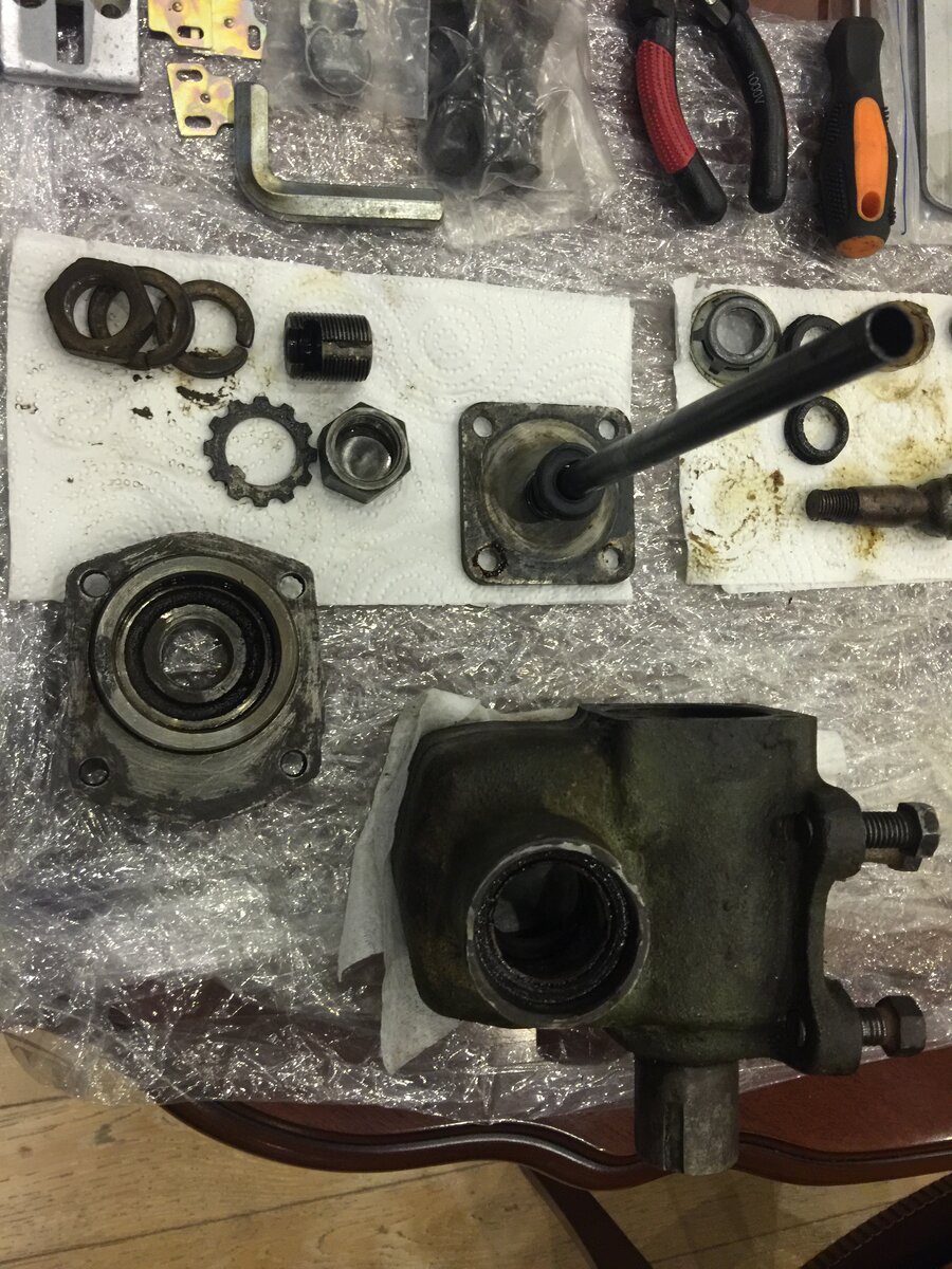

Рулевая

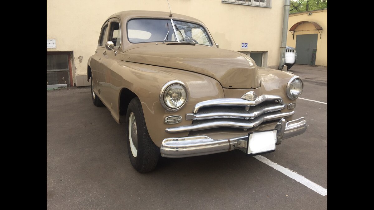

Что в планах с двумя Победами?
Одна комплектная с хороших рук, на документах и ходу, понятно, кататься для души.
Вторая убогая, требующая кузовни и полной комплектации из за колхоза, но на документах и номерах приобрела ваше расположение и дальнейшую реинкарнацию.
И…
Янн
16.12.2022
18
25

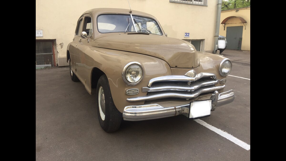

Это собственно та самая комплектная, не безызвестная вам машина из хороших рук ))
Ей займусь после восстановления первого франкенштейна.

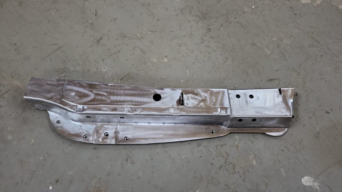

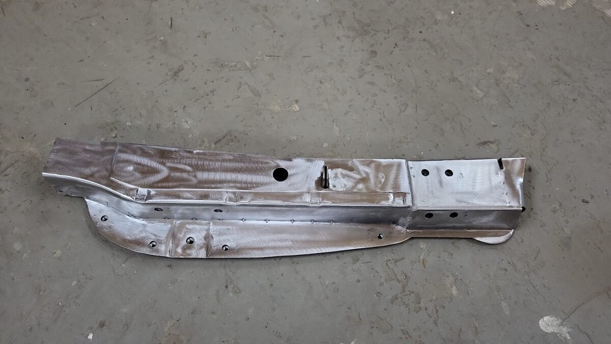

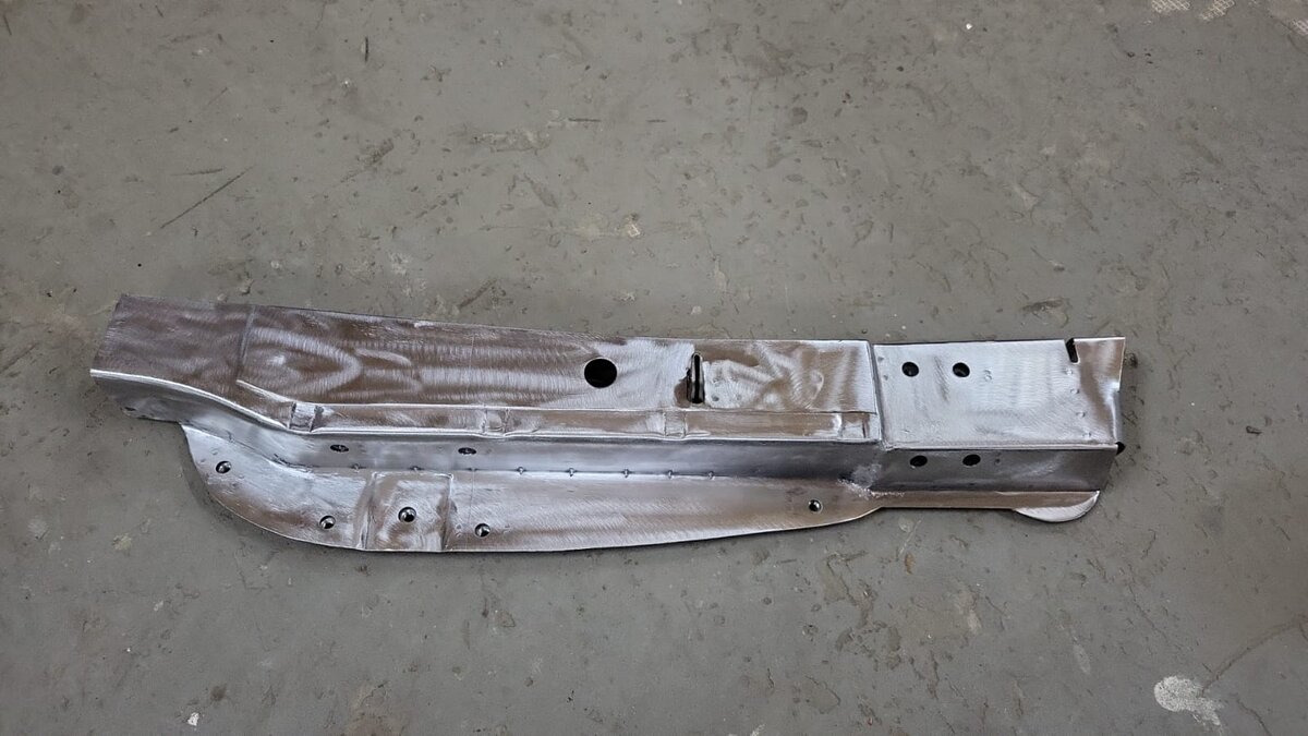

Первую пока в планах восстановить приближенно к заводу, что б приятно было. Железки заказаны на производство. Полностью днище + стойки. Ожидаю готовность в январе. Потом логистика - месяц, потом еще месяц улетит на отправку в регион на цинкование, еще месяц на всякие задержки и где то к апрелю должны добраться до меня. Потом будет тяжелый период осмысления что же с этим всем делать... и если всё пойдет без косяков, то к осени выйду на покраску. А дальше уже самое приятное, навешивать отреставрированные агрегаты и узлы.
В общем оставлю обе, поскольку внимания и души будет вложено не мало. Детей научу, здОрово же выехать на двух победах. Одну то не часто встретишь на дорогах, а как они смотреться будут в паре! ))

Рад тебя здесь видеть.
Дополню историю владения.
Это она же, но у других владельцев)

Левая передняя стойка это круто

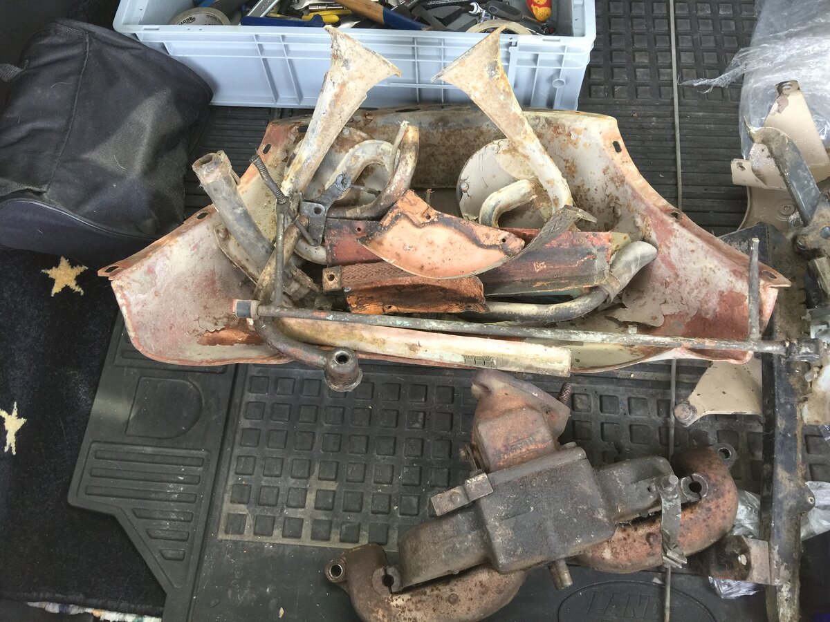

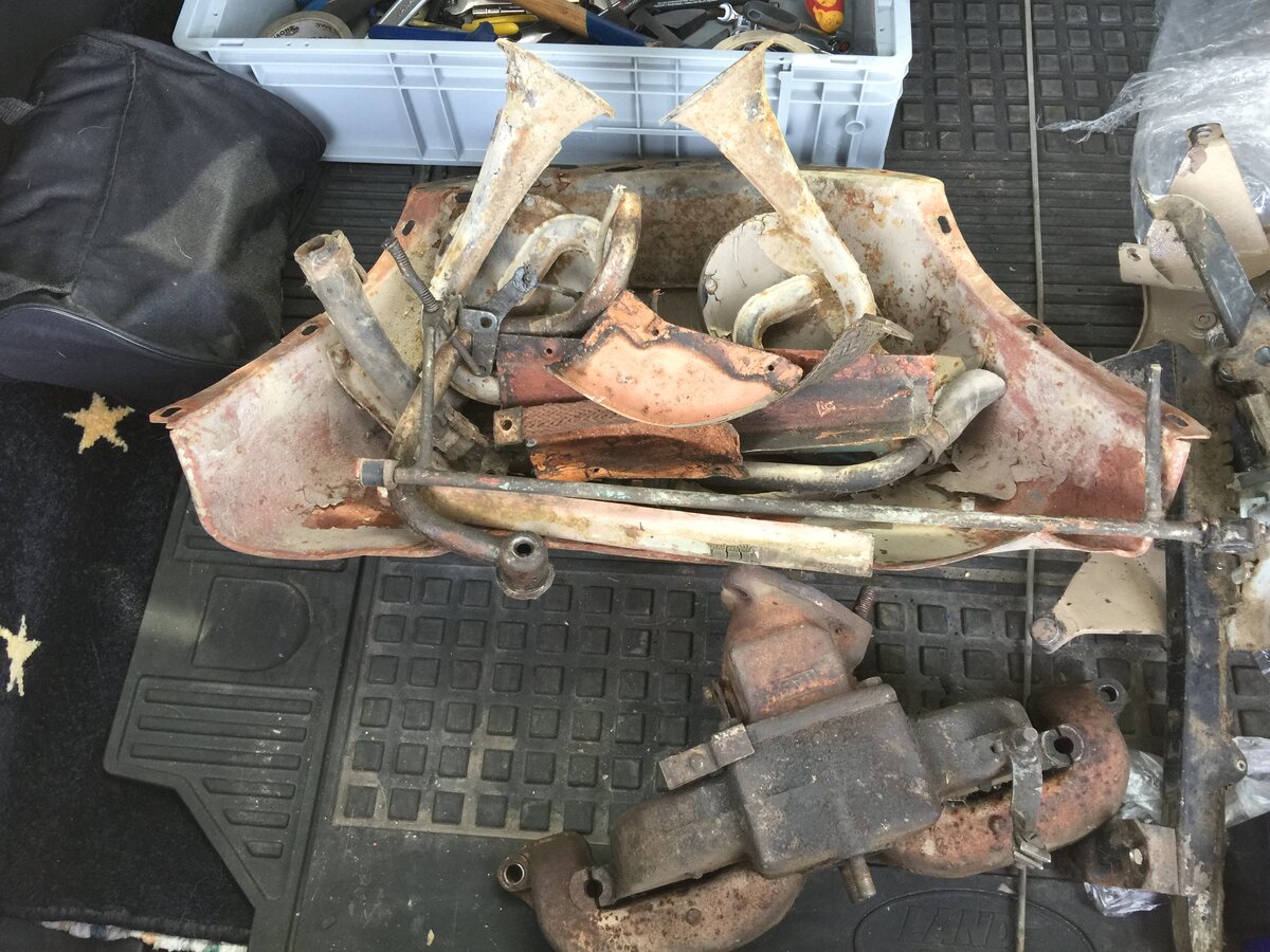

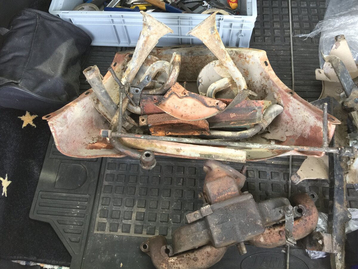

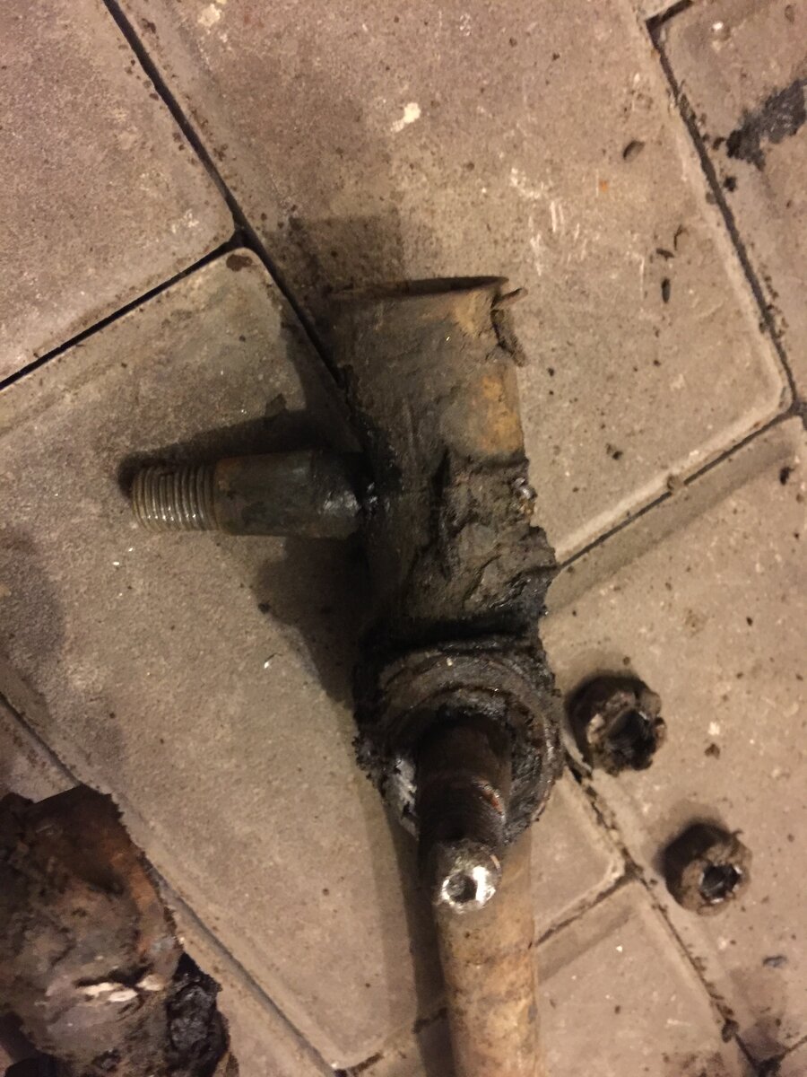

1. Двигатель - волги;
2. Задний мост - волги;
3. Радиатор - газ 69;
4. Коробка - газ69;
5. Передние амортизаторы телескопы, которые были закреплены на уголках 50мм приваренных к лонжеронам;
6. Задние рычажные амортизаторы убраны, крепежные отверстия заварены, поставлены телескопы под углом, не позволяющим им работать;
7. Петли дверей - некоторые приварены, в большинстве своем винты с обычной резьбой, а не мелкой, как полагается. Некоторые винты заменены на болты.;
8. Дыры в задних лонжеронах были заткнуты тряпками и замазаны битумом;
9. Петли багажника - колхоз на болтах
10. Крепеж любого узла - история не для слабонервных. Представьте узел с четырьмя болтами. Так вот все четыре болта под разные ключи.
11. Пороги - профиль 40ка, разрезанная пополам и приварена вместо порогов.
12. В стойках не все закладные;
13. на фартуках моторного отсека закладных нет, крылья привинчены болтами;
14. Салон отсутствует;
15. Хром не весь;
16. передний бампер сварен из трех частей;
17 заднего фартука за бампером просто нет;
18. Колеса - волговские;
19. Серьги крепления задних амортизаторов СВАРЕНЫ!
Еще много чего перечислять, вспоминать не хочу.
Можно сказать, что от той помойки, которую купил, останется крыша, возможно капот, задние боковины и документы с номерами, машина ведь прошла регистрацию ))) . Пока не отпесочены крылья, двери и багажник - эти детали под вопросом.

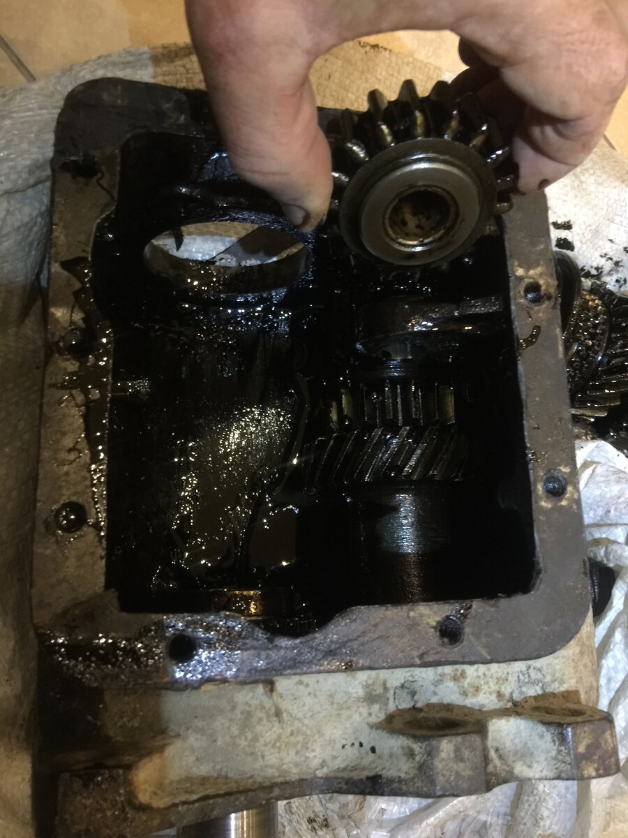

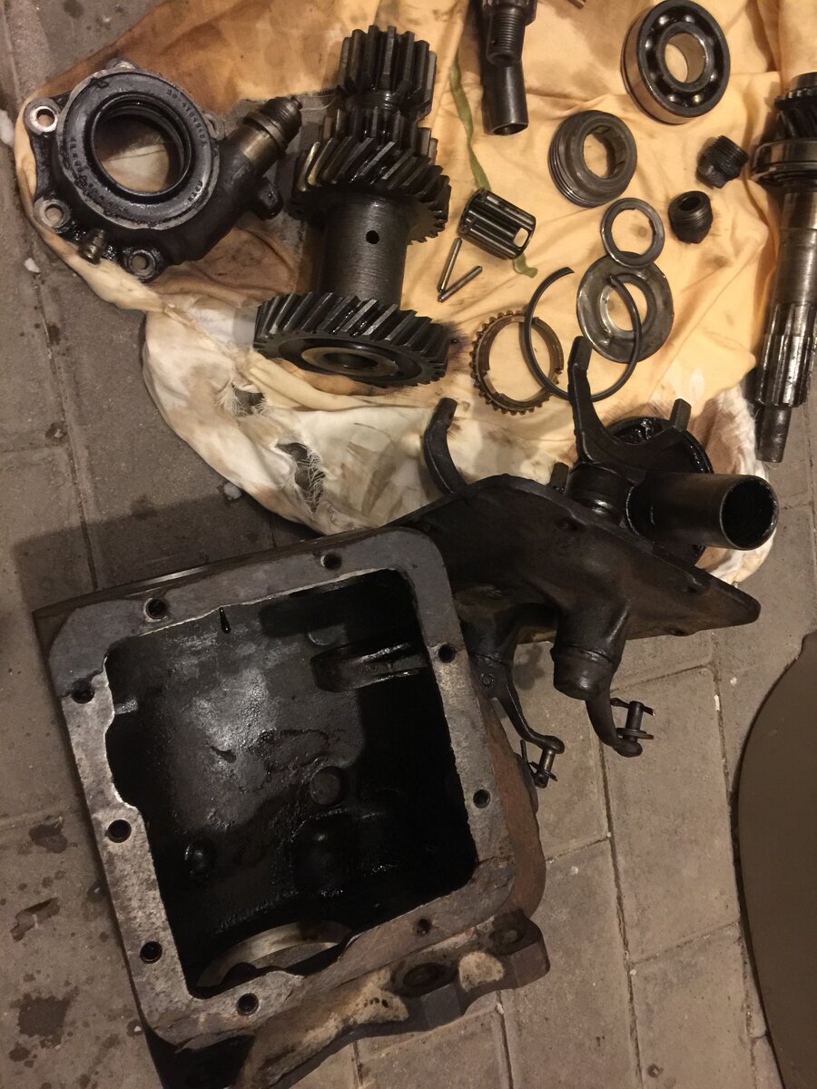

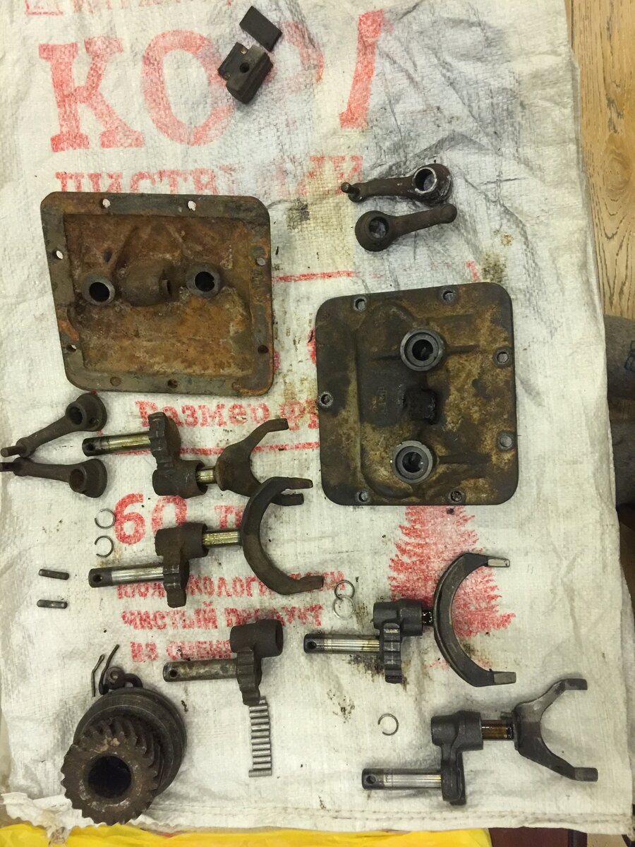

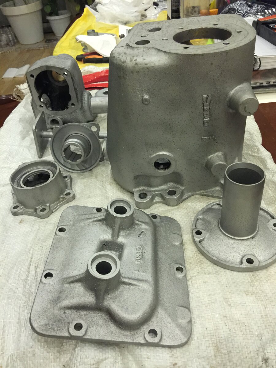

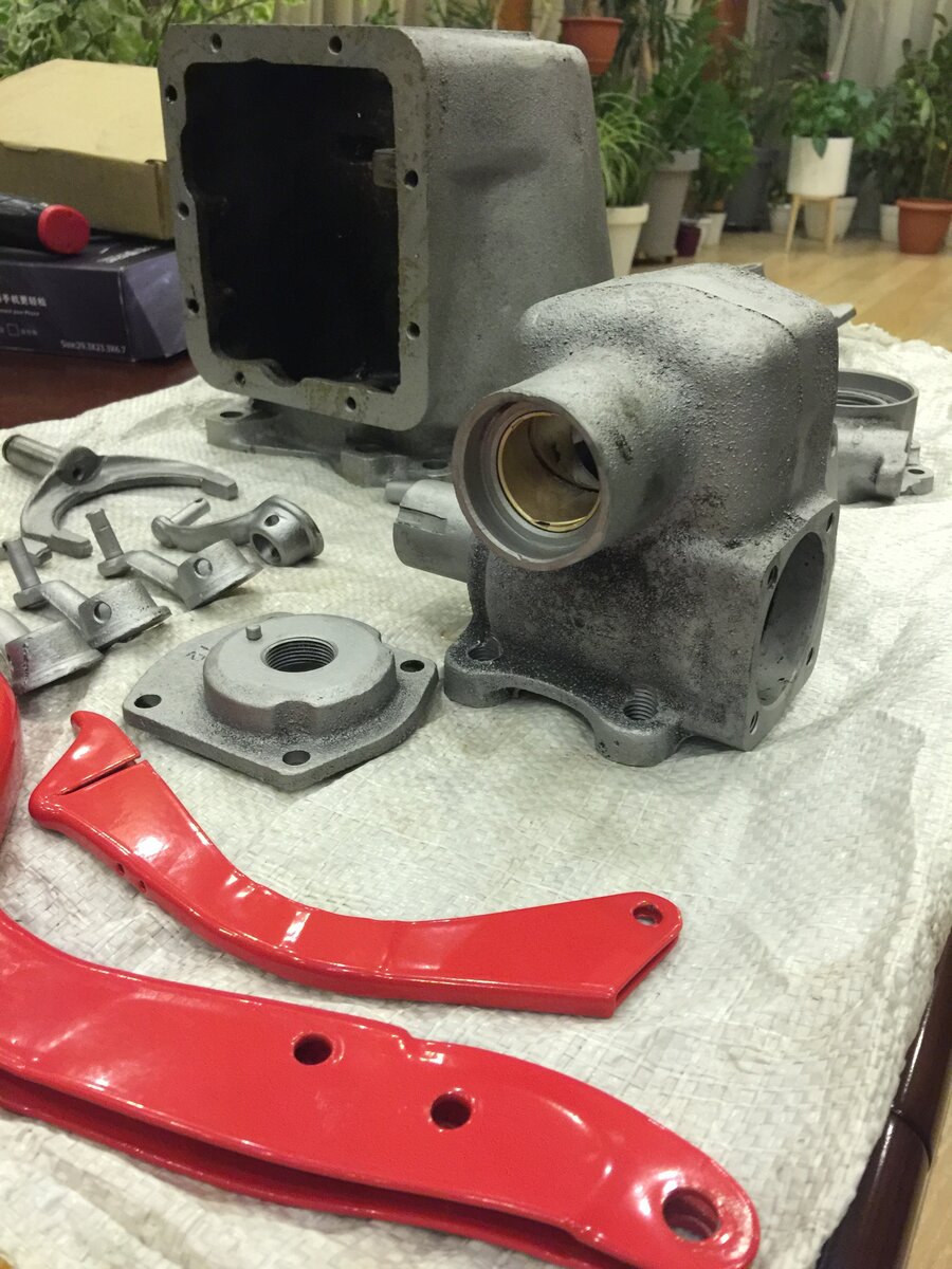

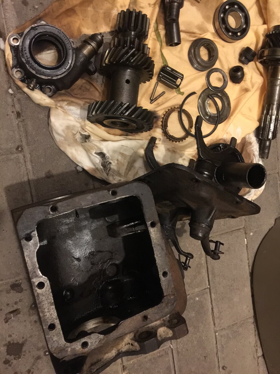

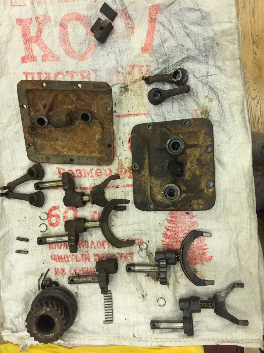

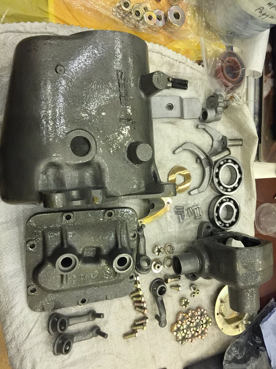

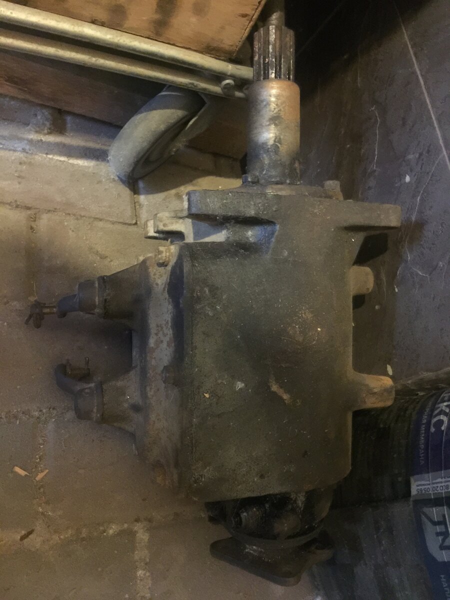

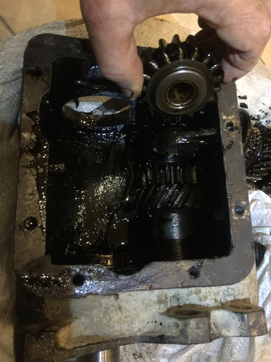

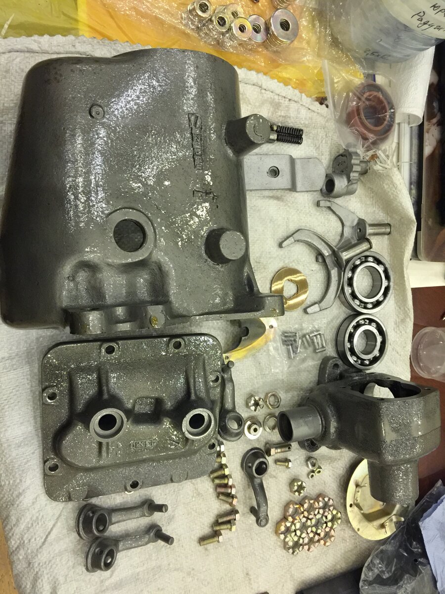

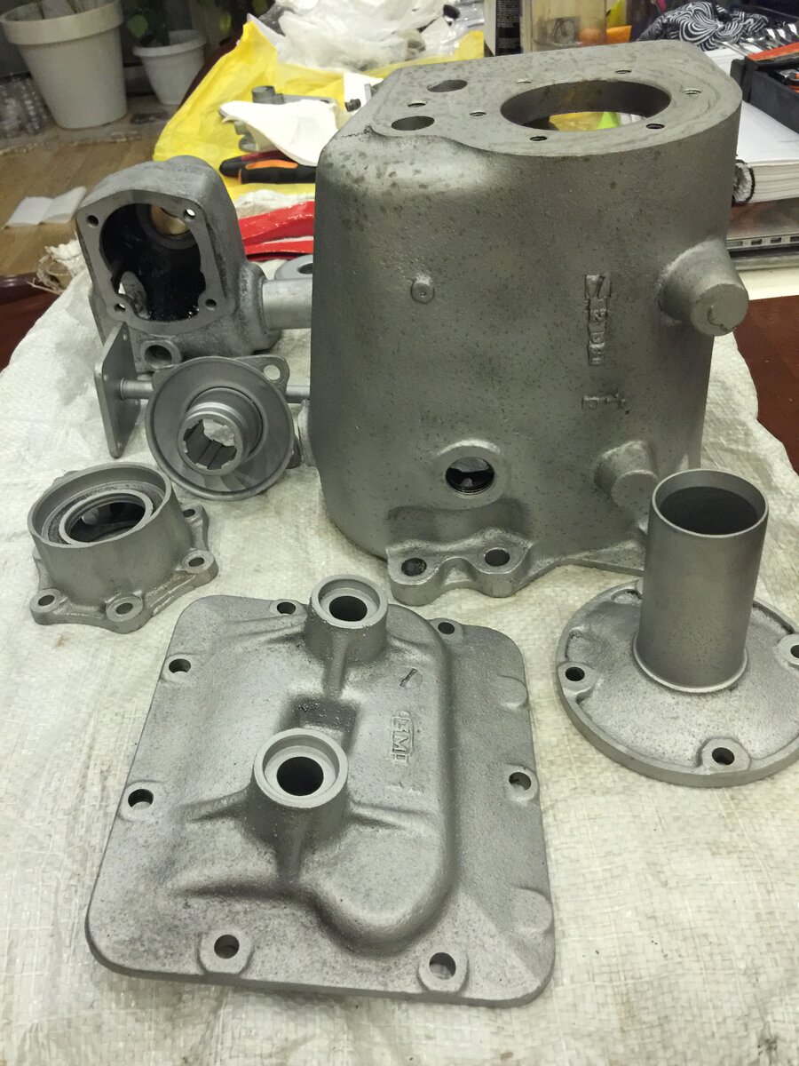

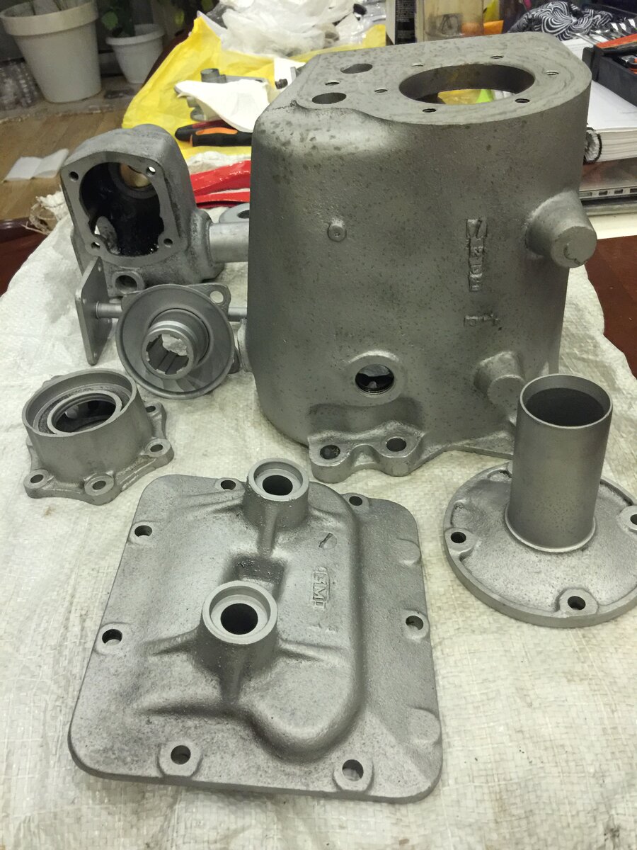

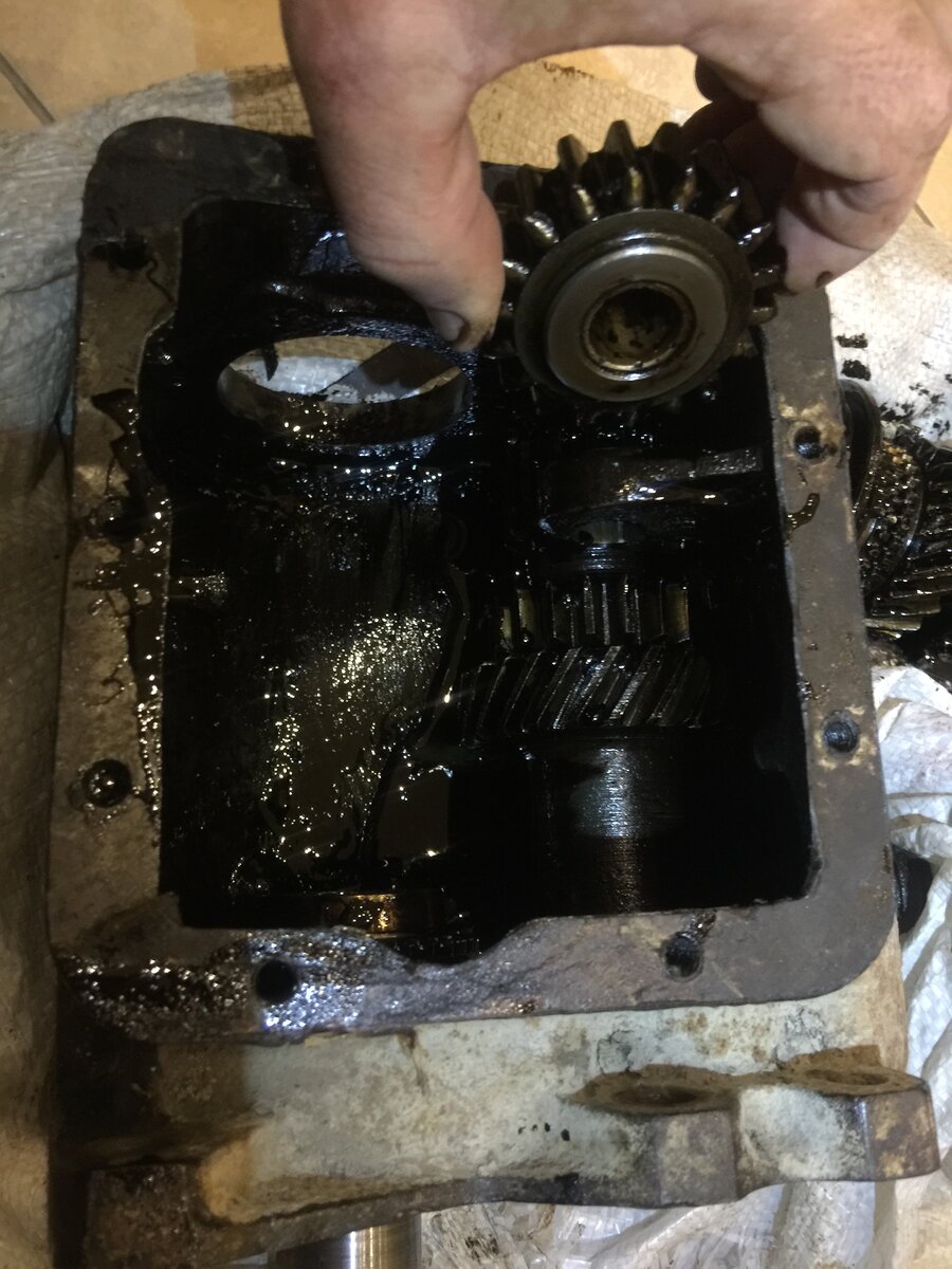

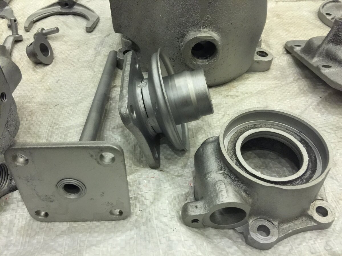

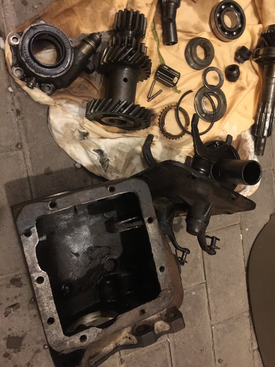

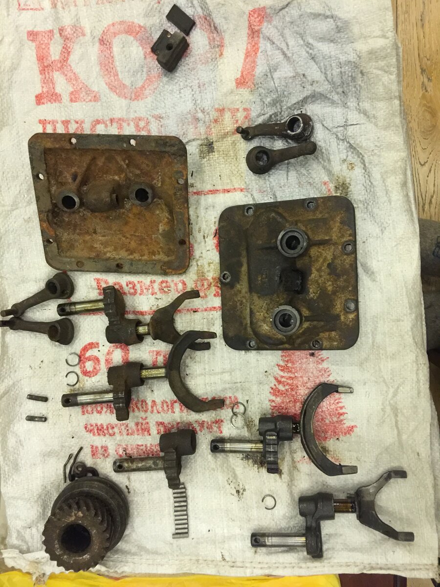

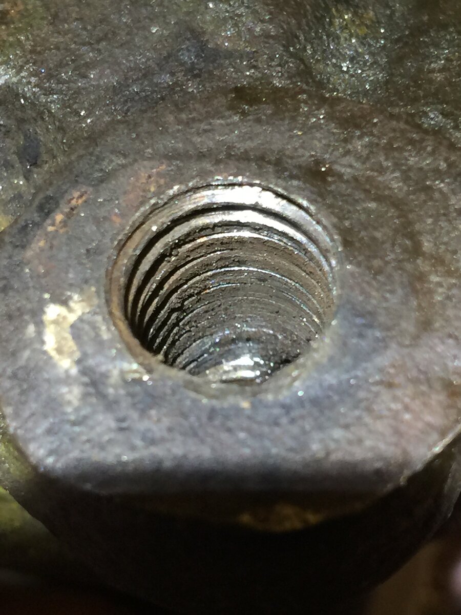

Сборка коробки пока припаркована ввиду отсутствия шестерни скользящей первой передачи и заднего хода. Вдруг у кого-нибудь найдется или может подскажете где поискать (новую) ? Подходит от волговской коробки и коробки газ69.
3 758
4 479
ХМАО Югра
Подход к подбору шестерни 1/Зх критичный должен быть, даже новые шестерни бывают с увеличенным зазором, тогда коробка будет «выть».
Маленькую Зх можно лечить, она в зацеплении всего 2/3 по длине зуба, на 1/3 смело торцуется, заправляется заход и дистанционная шайба устанавливается на вал.
Реакции: СЭМ
