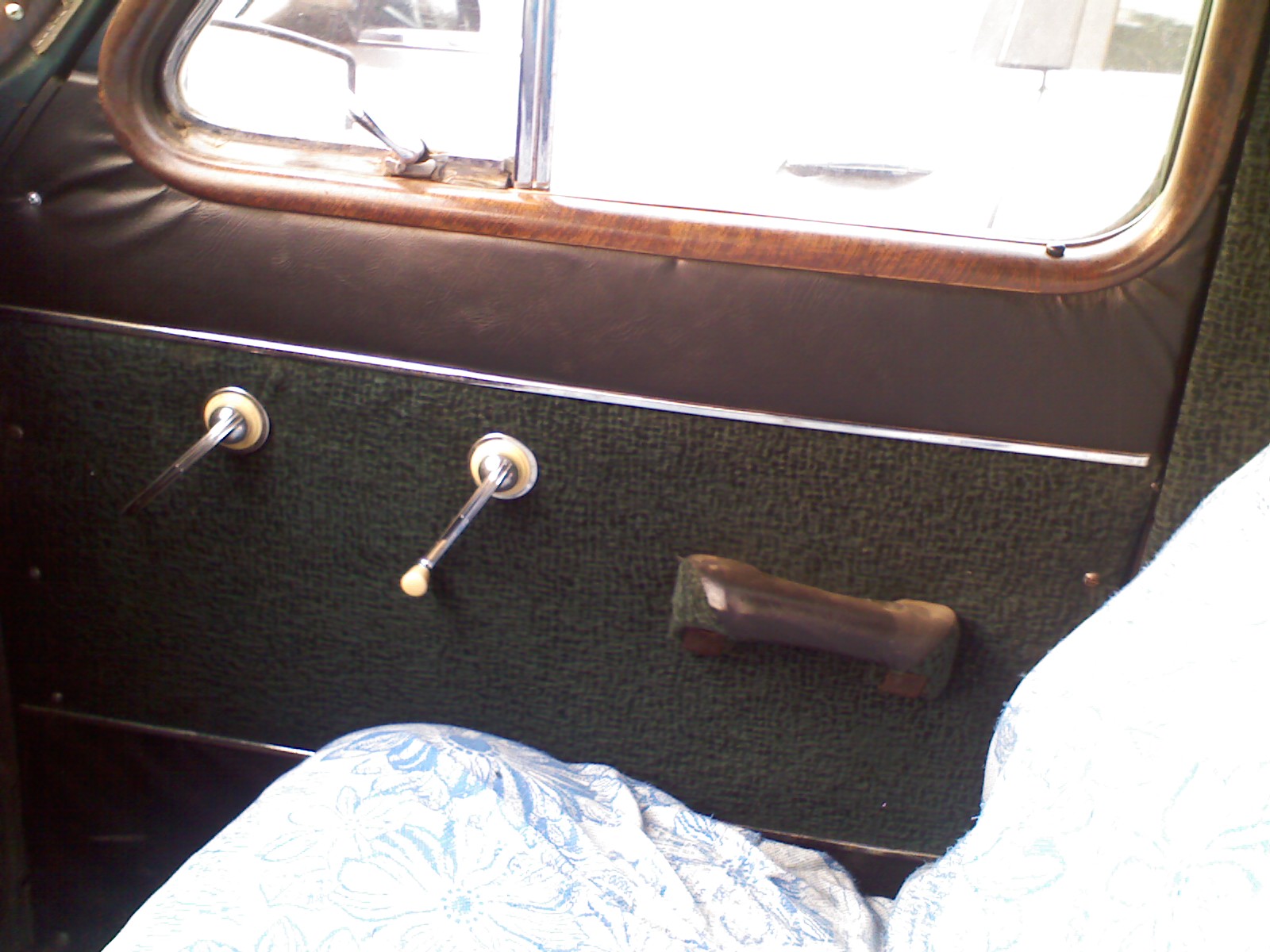

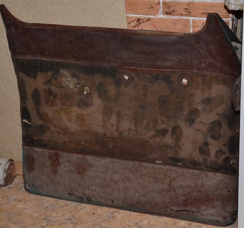

Дело было вечером, делать не то чтобы нечего, но руки чешуться :) Сходил на стоянку и снял одну обшивку с двери. Для разведки так сказать. Ободрал обивку с дверной карты, а под ней старая, не лучше. Видимо и на остальных то же самое. Да и картон весь поведеный и неровный. Что ж, есть над чем работать :) Единственное над чем задумался, это цвет обивки. Хотел в два цвета, верх и низ темный. А середину ближе к цвету сидений. Но сиденья обшиты в один цвет. И вот я задумался, будет ли такая схема цвета обшивки гармонировать с диванами, или лучше обшить однотонным материалом?

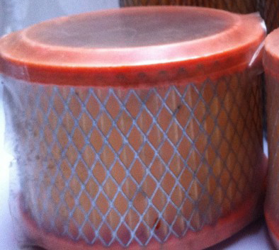

Коллеги! Есть вопрос по воздушному фильтру. На моей машинке стоит воздухан (на фото).
1.Как он вообще работает (схема)?
2.Как его обслуживать?
3.Разборный ли он?
4.И хотелось бы уточнить, он победовский?
3 275
2 021
59
3.Разборный ли он?
проще чем ты думаешь,разбери промой сетку,вымой от осадка "корыто"-нижняя часть,налей масла моторного,собери обратно и ставь взад. :)

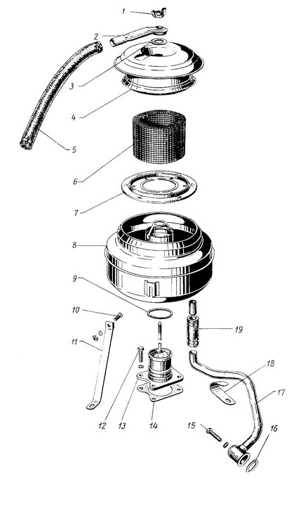

Я его снял. Пропарил. Сетку не видел. Где она стоит? Я так понимаю сетка с крышкой должна быть? А нижняя часть, сама "кастрюля" я так понимаю пустотелая? Там что то шуршит потихоньку, возможно осадок какой нибудь. Так вот в этой пустоте нет фильтрующего элемента?
Роман Тарачков
25.01.2011
822
5
нижняя часть - пустотелая, промывать заливая в выход снизу, или через щели в основном пространстве кастрюли
TUNER
22.11.2010
3 074
1 036
Нижневартовск
Понял. Вот, хорошая картинка! Получается он у меня не комплект. Не хватает позиций 2; 6 и 7 :) Спасибо за информацию!
Роман Тарачков
25.01.2011
822
5
позиция 6 - в колесах истории - современный аналог, при этом исключается грязная зона(сетку в масле надо полоскать)
TUNER
22.11.2010
3 074
1 036
Нижневартовск
Ясно. А есть аналог сетки, который можно купить в обычном автомагазине?
3 275
2 021
59
Пока печатал...опередили :D ,но ездить так нельзя вся пылюка и песок шуруют прямо в ДВС чем кончается знаеш.
