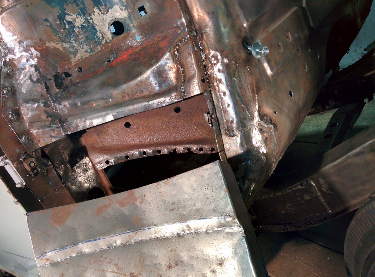

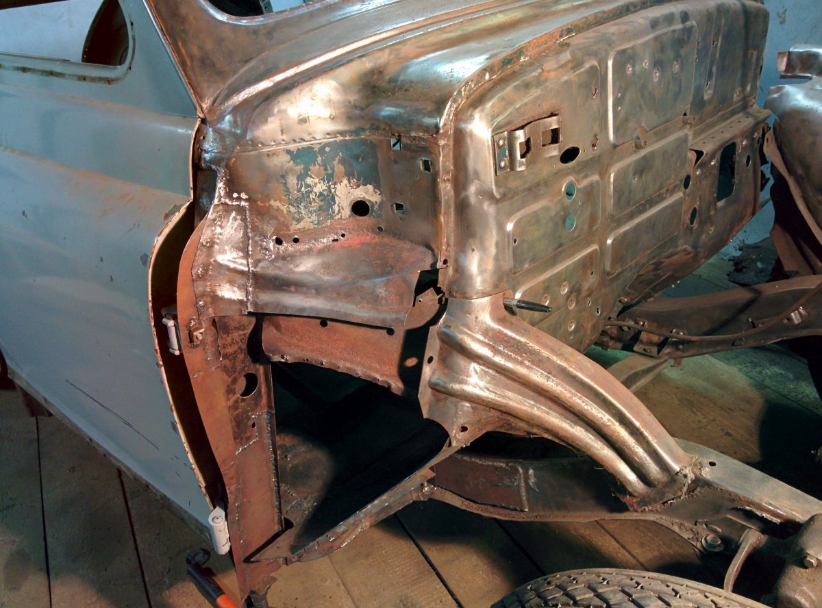

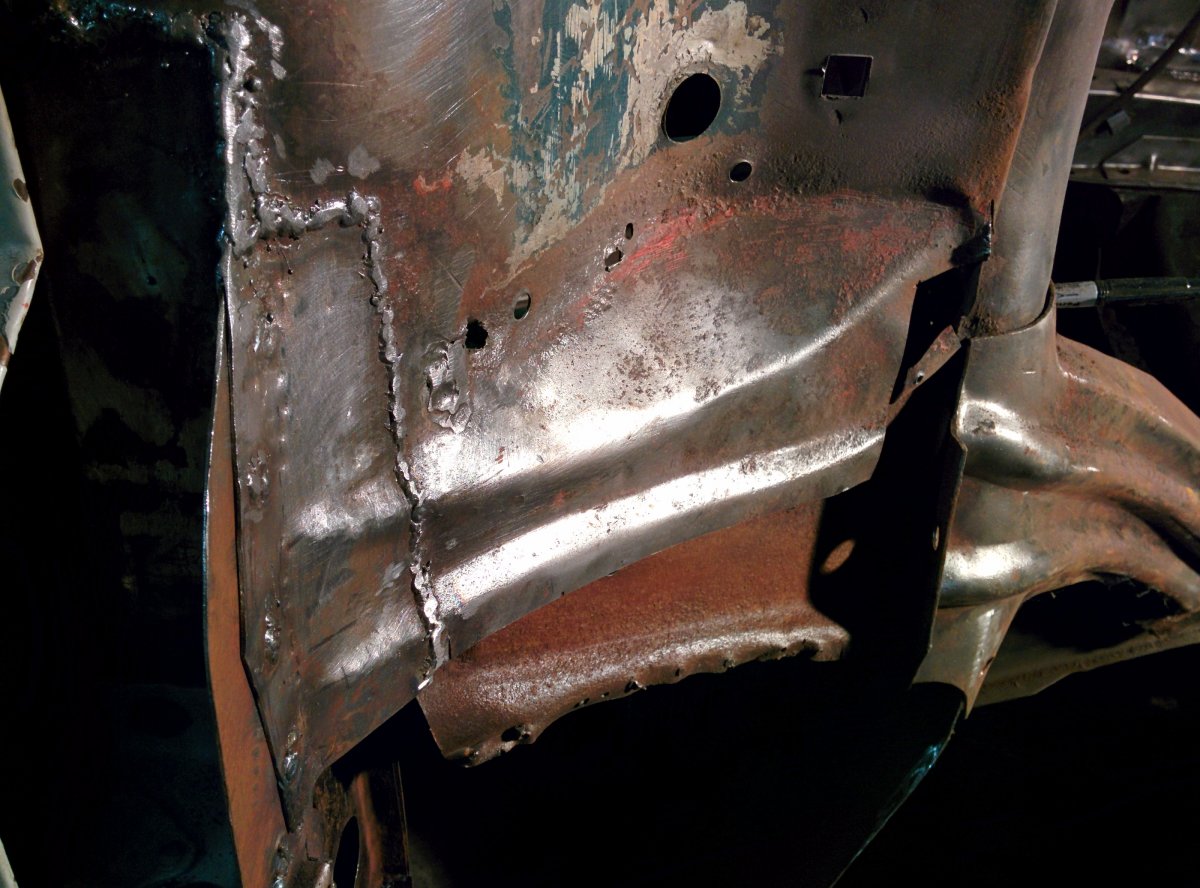

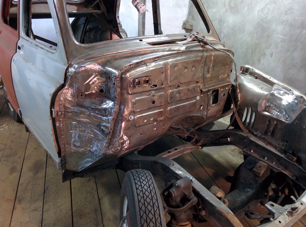

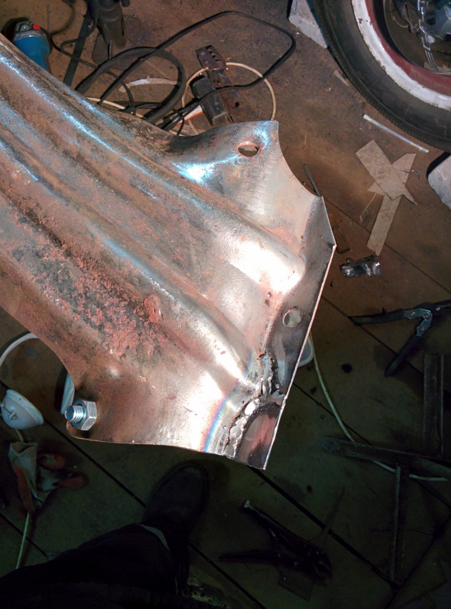

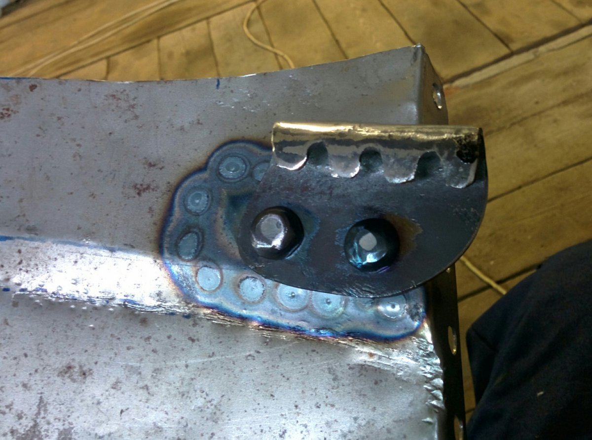

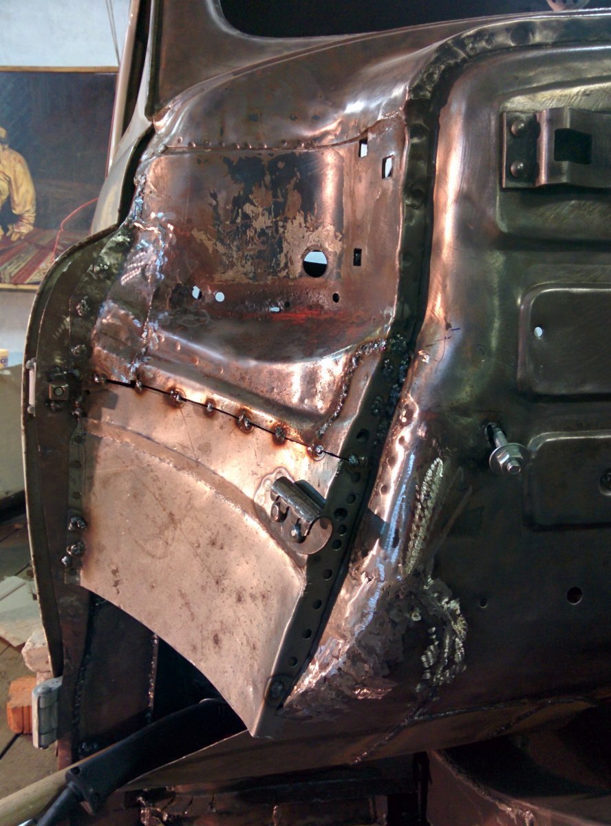

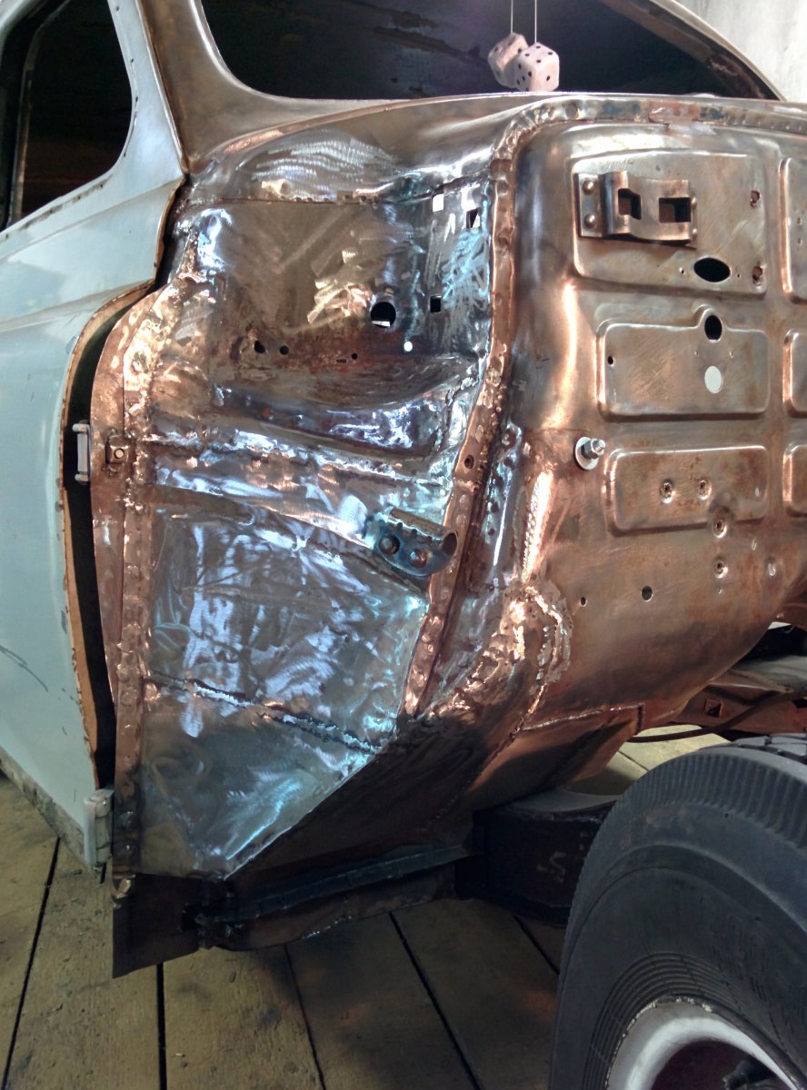

Вот появилось немного времени свободного, сразу нашлось на "кого" его убить.. Сразу скажу, забыл с горяча про закладные подкосов, пришлось всё уже сделанное срезать и впиливать туда эти самые гаечки.. Заодно и гаечки новые резать и резьбы прогонять.. Еще было расстройство с держателем пружины капота- думал зачищу лишнюю дрянь и на место поставлю, но нет же, и оно в руках моих рассыпалось.. делал новое из 3 мм, так что пришлось греть.. Вообщем ничего живого как обычно.. Про дверь и зазоры я вообще молчу, они в процессе раз 5 своё положение меняли, так и не утвердились пока на месте)
hippon
17.06.2010
938
Сергиев Посад
и подкосы варил, и тд и тп

Народ! Вы что то попутали! Начинать установку дверей и стоек надо с задней двери!!!!! Т.К. отталкиваемся от неподвижной части кузова- задней стойки!!!!!Низ Средней стойки отрываем и прикручиваем заднюю дверь. Потом ставим зазор между задней стойкой и дверью. Заднюю наружнюю арку отрезаем если мешает,её всё равно заново делать. Когда выставим зазор между задней стойкой,дверью и крышей,прихватываем низ средней стойки к коробу. Потом отрываем низ передней стойки и прикручиваем переднюю дверь. Выставляем зазор между средней стойкой и пер.дверью(зазор с крышей тоже не забываем. ) Прихватываем низ передней стоики к коробу. Потом выставляем двери по высоте- надо чтоб выштамповки совпали.После этого ровняем двери по низу. Возможно придётся низ перегибать . Иначе зазор между дверями и порогами не сделать одинаковым.
Обвариваем низа стоек. Потом делаем заднюю арку и паралельно ставим заднее крыло. После этого варим порог.
И на закуску выставляем переднее крыло ,вместе с капотом и передней панелью. Тут гемороя много и у каждого свой.
Но если вы будете делать так,то у вас всегда будут базовые размеры,которые менять нельзя и есть от чего оттолкнуться....
Успехов!
П.С. Грунтовать зимой после сварки можно ГФ21(гостовской) Мазать кисточкой. Потом уже прям по ней загрунтуете начисто...
Штурман, а как тогда двигать среднюю стойку в верхней точке? когда она уходит в крышу?
И вот ещё, 19 сен 2012 писали Вы:
Запомни одну вещь! Стойки привариваются к коробу ТОЛЬКО! с прикручеными дверями!!!!! Загоняешь по зазорам верхнюю часть передней двери , зазор между дверью и рамкой лобового , и между средней стойкой и дверью. После этого прихватываешь к коробу низ передней стойки. Потом вешаешь заднюю дверь и выставляешь зазоры между вехнеё частью двери и дверным проёмом
Я как то на это с самого начала и рассчитывал...
hippon
17.06.2010
938
Сергиев Посад

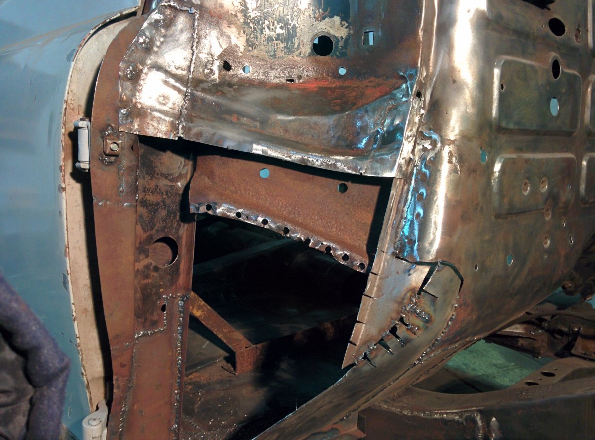

А задняя дверь новая у меня вообще не садится на стойку пока что..двигать низ средней стойки- этого для двери мало. Видать не зря ее в запчасти отправили- совсем иные размеры на выходе.. хорошо хоть не покупал эту дрянь, с тачкой досталась. Либо разжимать её по новой.. либо старую лечить.. скоро примерка..
Да двери и не пугают, пугает битая задница(((

Видимо в 12году я что то не то написал. Каюсь! Хотя этот вариант тоже имеет право на жизнь. Тогда придётся отрывать обе! стойки и подгонять сразу обе двери. Это желательно вдвоём делать. У одного рук не хватает!!!
Стойки в верхних точках лучше не двигать. Там проще верх дверей перерихтовывать. или рамки дверей перегибать. Они несложно гнутся.

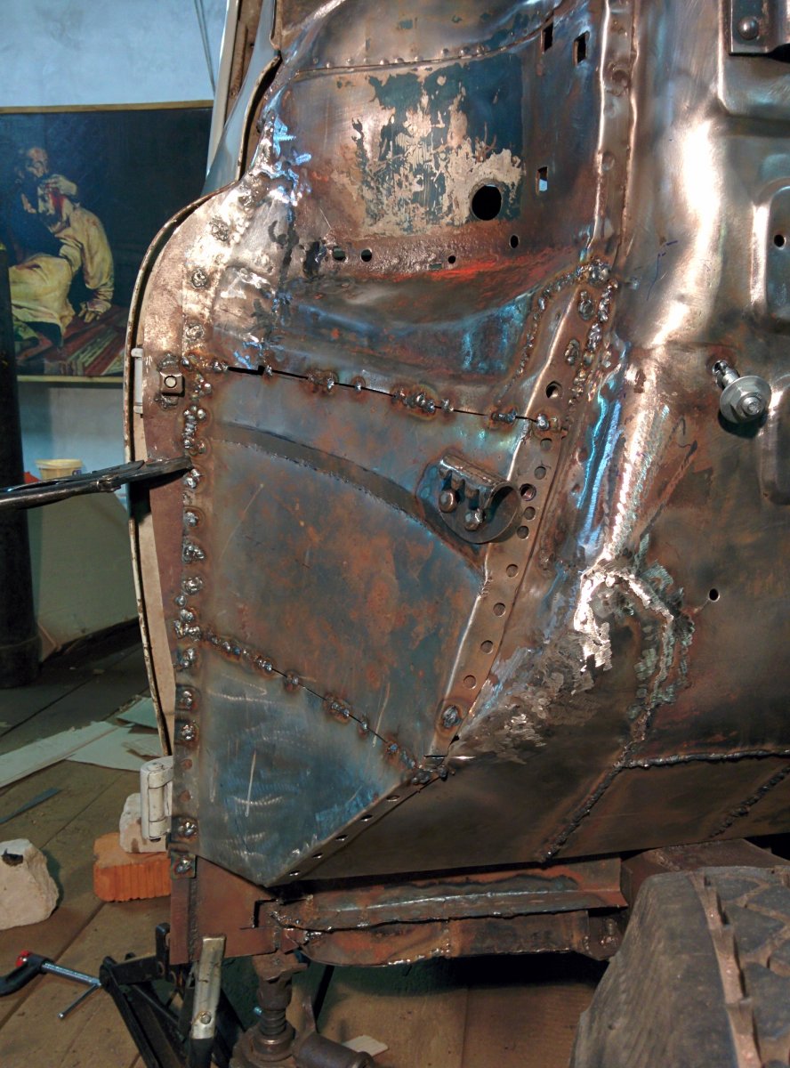

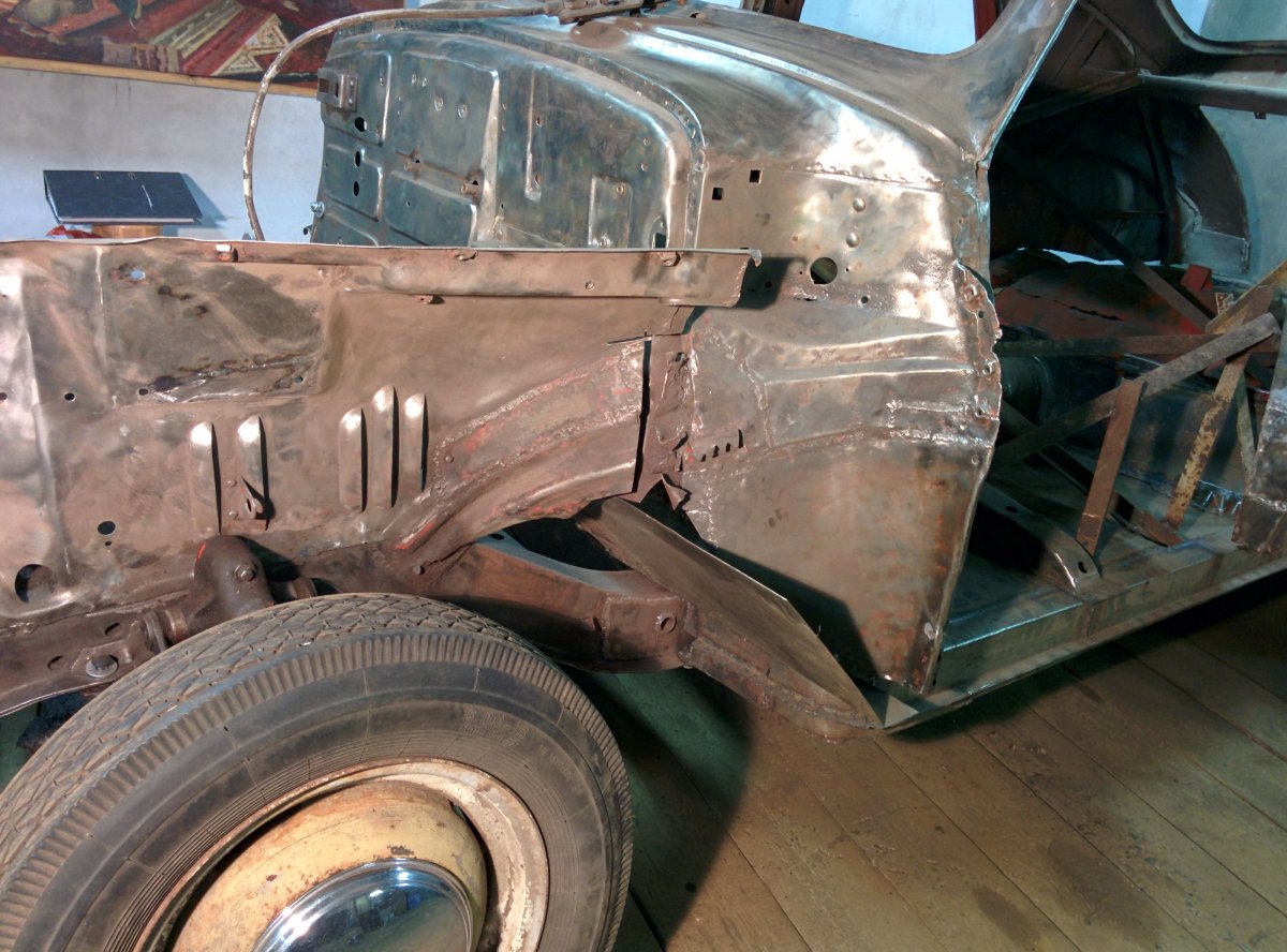

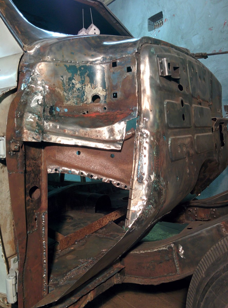

Подварил правую сторону, теперь думаю отрезать левый брызговик и прочие болячки с левой стороны..
