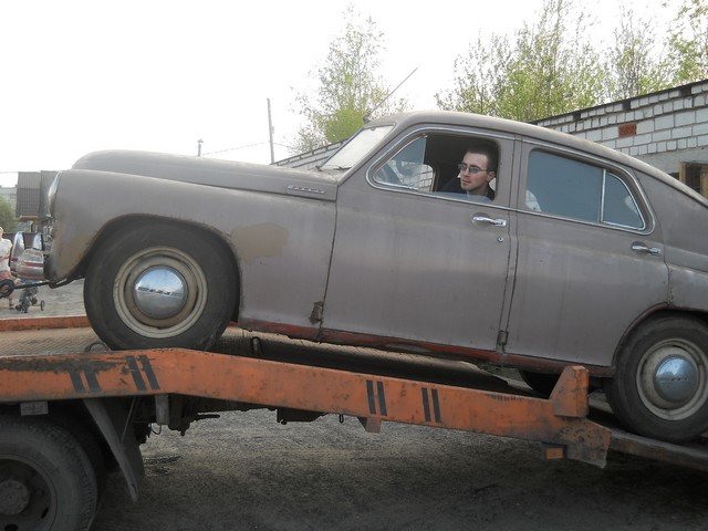

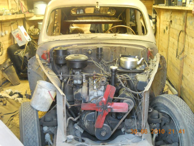

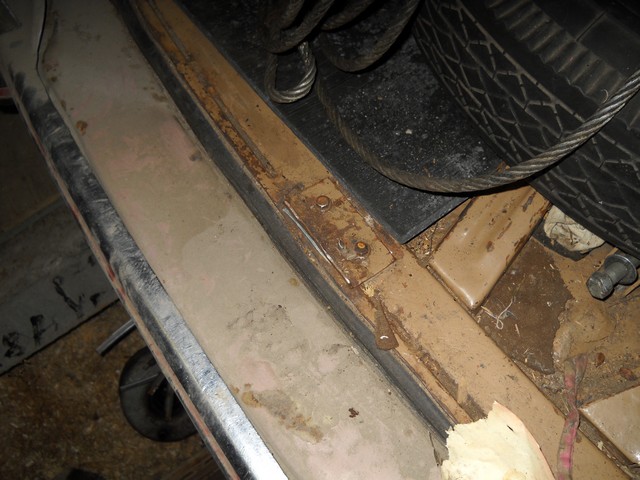

всем привет!начинаю долгую тему.Автомобиль был приобритен в феврале 2010,состояние-смотрите сами.На вечной стоянке с 2000 года в связи со смертью хозяйна причем по всем данным одного(показало дальнейшее вскрытие).Пробег 71000(настоящий по состоянию внутренностей мотора).Начало работ 1 июня 2010.Вся работа производится в гараже без помощи профессионалов мною и моим другом.

уже реставрируем с 1.06.2010.процесс в ближайшие дни.во всей машине сорвались 4 болта(подрамник).архангельск это обраец)))))))

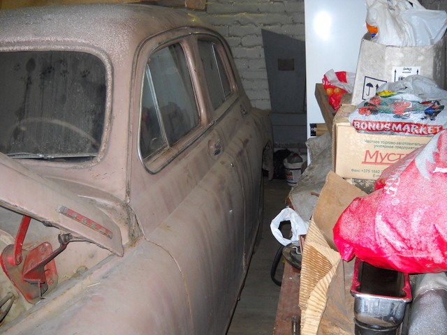

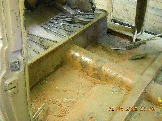

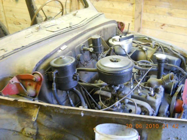

30.05.2010.После зимней спячки победка направилась ко мне в гараж чтобы обрести новую жизнь.

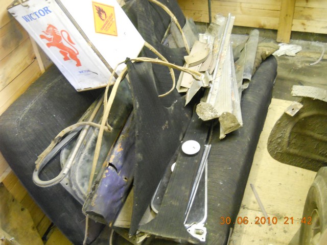

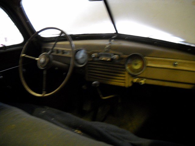

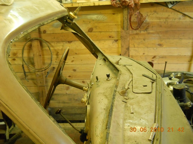

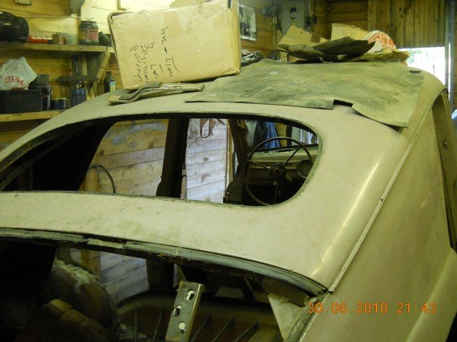

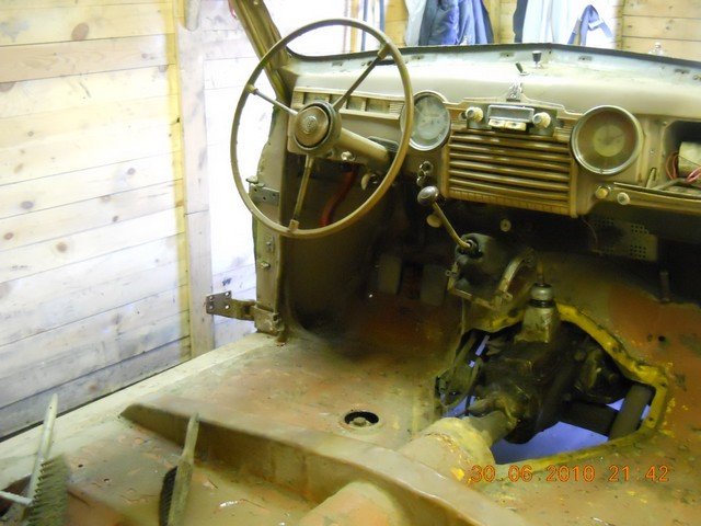

началась полная разборка автомобиля и оценка сохранившихся деталей.
не резанный родной диван(спасибо деду за победу)

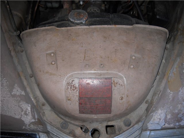

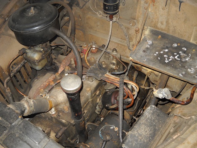

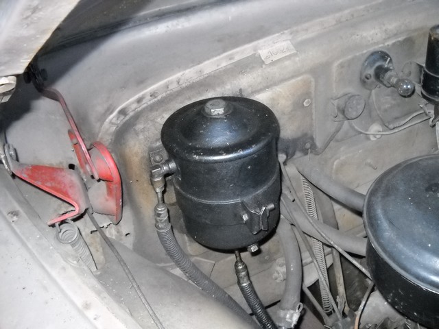

странно, вродеб номер кузова над моторным, и серия 16ххх похожа на 50-й год, а ФТО уже на моторном щите, может бывший хоз перенёс... а таблички со сводными данными нет? что-то на фото невижу...
13 043
4 828
все нормально, это же не 49 год...

авто 1950го а полурама просто новая еи примерно 12 лет(нет крепления под шильду,на железе транспортировочный грунт,потом сурик и тонкий слой краски) и состояние на 5+.Пескоструить не стали,все в ручную.Фотки будут позже.

а у меня номер 18ххх серии, а фильтр еще на моторе, табличка на моторном щите...

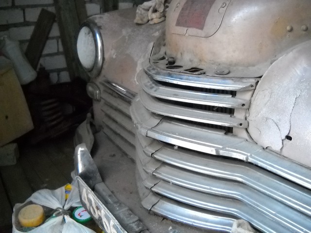

еще вопрос в оффтоп, немогу найти информацию "птичка" стопсигнала крашенная на всех выпусках или были хром версии?

Птичка всегда была крашена в цвет кузова, хромированые встречаются , но это уже стайлинг.

как же быть с птичкой? почему у меня в хроме? хэнд- мэйд? это же не выгодно получалось на заводе: сначала хромировать а потом красить, да и краска не держится?? :roll: так же как и заглушка приёмника...? стайлинг... совковый :) хотя это и плюс - меньше затрат на хром. буду красить!

Заглушка тоже красилась в цвет кузова, блестящими оставались только буковки надписи.

птичка с конвейера выходила только в цвет кузова, пролсто раньше мест дикого хрома было навалом, на каждом заводе или таксопарке запросто окунали, даже ведра хромировали :D

вот меня еще один вопрос беспокоит, про табличку радио, у меня естественно она полностью отмыта от краски :) как смыть краску с букв после покраски? лезвием хром поцарапается а растворителем ровно не выйдет :eek: хотя далеко мне ещё до неё... просто уж тема пошла :oops:
