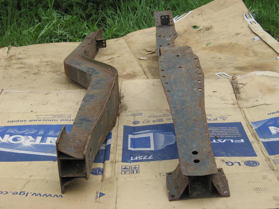

Гомер сказал(а):
Вот лонжероны на 21-ю.
А фоток Победных лонжеронов нет?
А то лежат,брались как победовские, но чет,глядя на фотку,задумался....

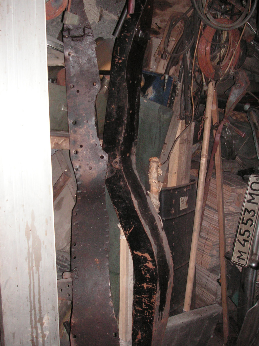

Виталий сказал(а):
Ща погляжу, должны быть....
Вот фотки моих, если надо могу подробнее отфоткать?!
Пасиб. Небольшой изгиб спереди - и есть отличие от 21х?
13 029
4 801
не совсем все, кроме концов, на левом есть завтуленные отверстия под ось педалей и кронштейн крепления ГТЦ и кронштейн "качалки" сцепления"
