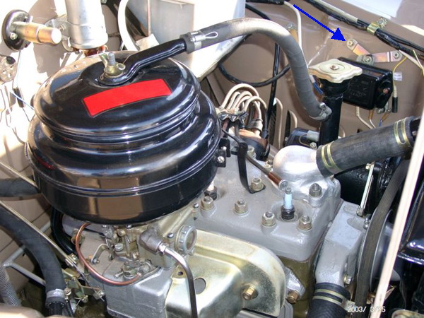

Куплю рессору реле-регулятора (на фото обозначена стрелкой).

она идет только под РР24?
Димастый
16.12.2008
1 002
839
Оригинальный РР-12 садится на все 4 шпильки брызговика двигателя. Поэтому только для поздних машин третьей серии и нужна рессора, когда пошли РР-24, меньшие по высоте

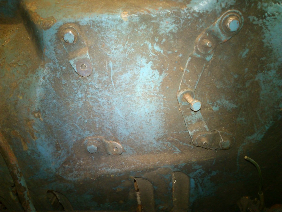

у меня вот такая ) это нормальная?

Нет, не совсем нормальная. Из брызговика должны 4 шпильки с резьбой торчать под расстояние отверстий в РР-12.
вся эта конструкция как раз похожа под установку РР-24, но под углом 90 градусов почему-то здесь представлена

))) ну они торчат, просто в обратную сторону ))... шпильки дело поправимое! сама держалка правильная? или нет ??
я то уже 100% буду ставить РР12 )

никакой держалки быть не должно в оригинале на 2 серию. только шпильки

ну я же не себе - просто это живой образец... если он правильный, то я могу удружить )
а если нет - в мусор пойдет.

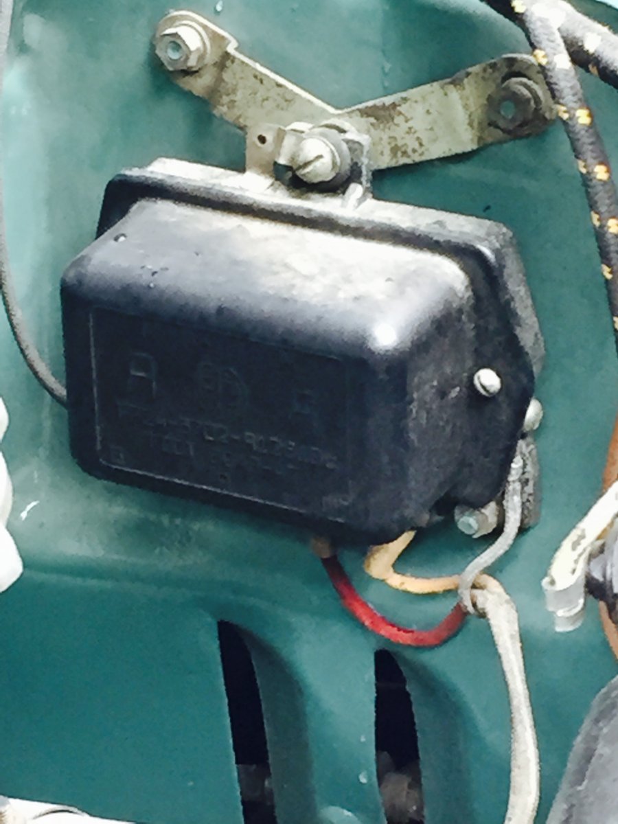

Вот так рессора выглядит вблизи.
Но, сдается мне, что в комплекте к РР-24 шли именно все подвески из каждой шпильки, как у mz42. Насколько помню, попадалась мне именно вся конструкция на машине 1957 года.
Не исключаю, что на совсем поздних трешках и запчастевых брызговиках расстояние между шпильками сократили под ширину РР-24, и нижние проставки уже не требовались.

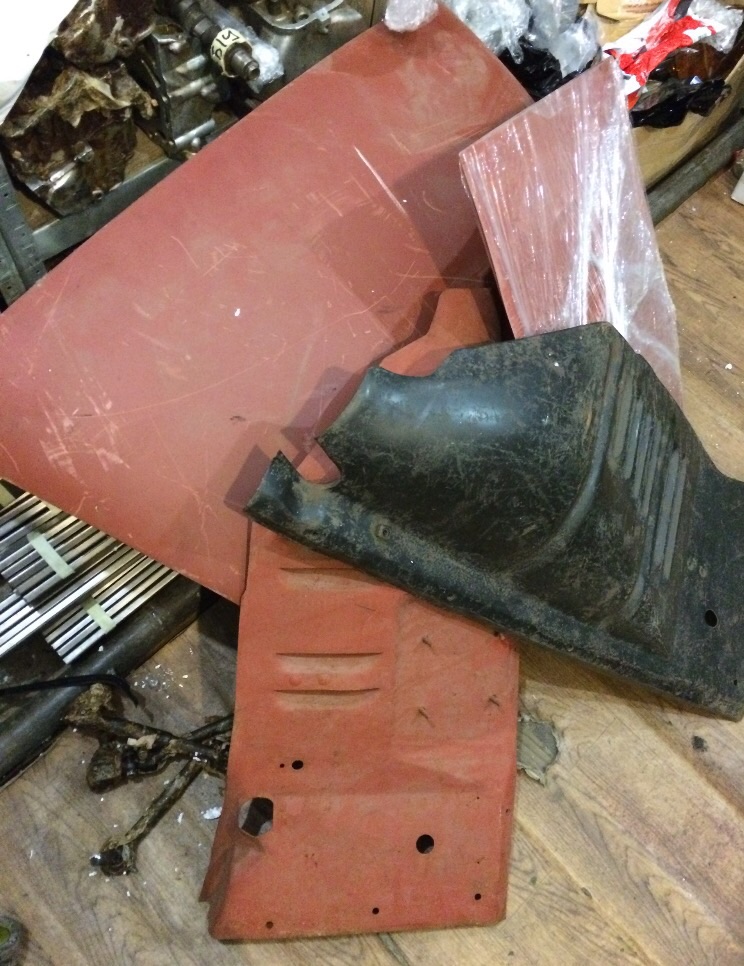

На фото видно как торчат шпильки.выходит подкрыльники тоже отличаются по сериям?

vottaktak если в Питере не найдете , то я могу вам ее удружить )
я очень надеюсь свое барахло на цинк отдать, если вам не срочно и альтернативы не будет, то ее в кучу брошу )
