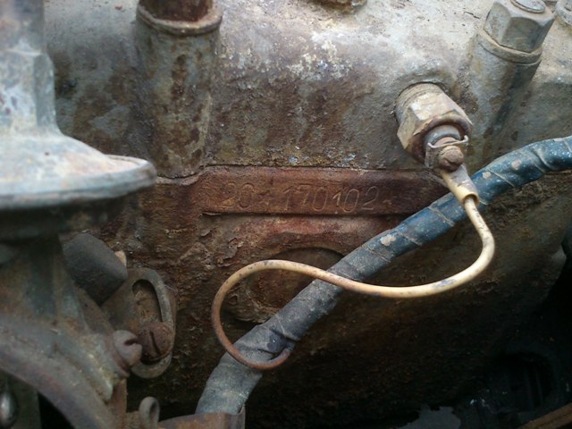

4.№ в проеме водительской двери выбит ,на двигателе тоже читаемый,но табличка залита краской -чем посоветуете отчистить дабы не стереть "подчистую".

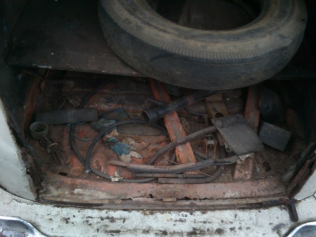

5.На авто сгнил зад насколько проблематично его заменить??

5 пункт ключевой.. машину нужно будет однозначно реставрировать,бюджет 200 возрастет в два раза как минимум.
по докам вроде нормально,зачастую в гаи они сами не знают что писать и спрашивают друг у друга...насчет цвета-с вероятностью в 99 % не найдете в родной краске,если это будет оригинал то прибавьте еще нолик к 200000 )насчет таблички там номер именно выбит.. так что если краску сотрете то цифры то по любому остануться.
13 041
4 826
55 год однозначно улыбка, краску можно удалить смывкой, выдавленные цифры не испортятся. 200000 это по хорошему бюджет покупки, все затраты на круг потянут на полляма как минимум, скорее всего гораздо больше.
Вот по поводу сгнившего зада надо хотя бы фото для оценки, в этой машине гниет все и сразу, если зад - то и лони и короба и пр.(((
