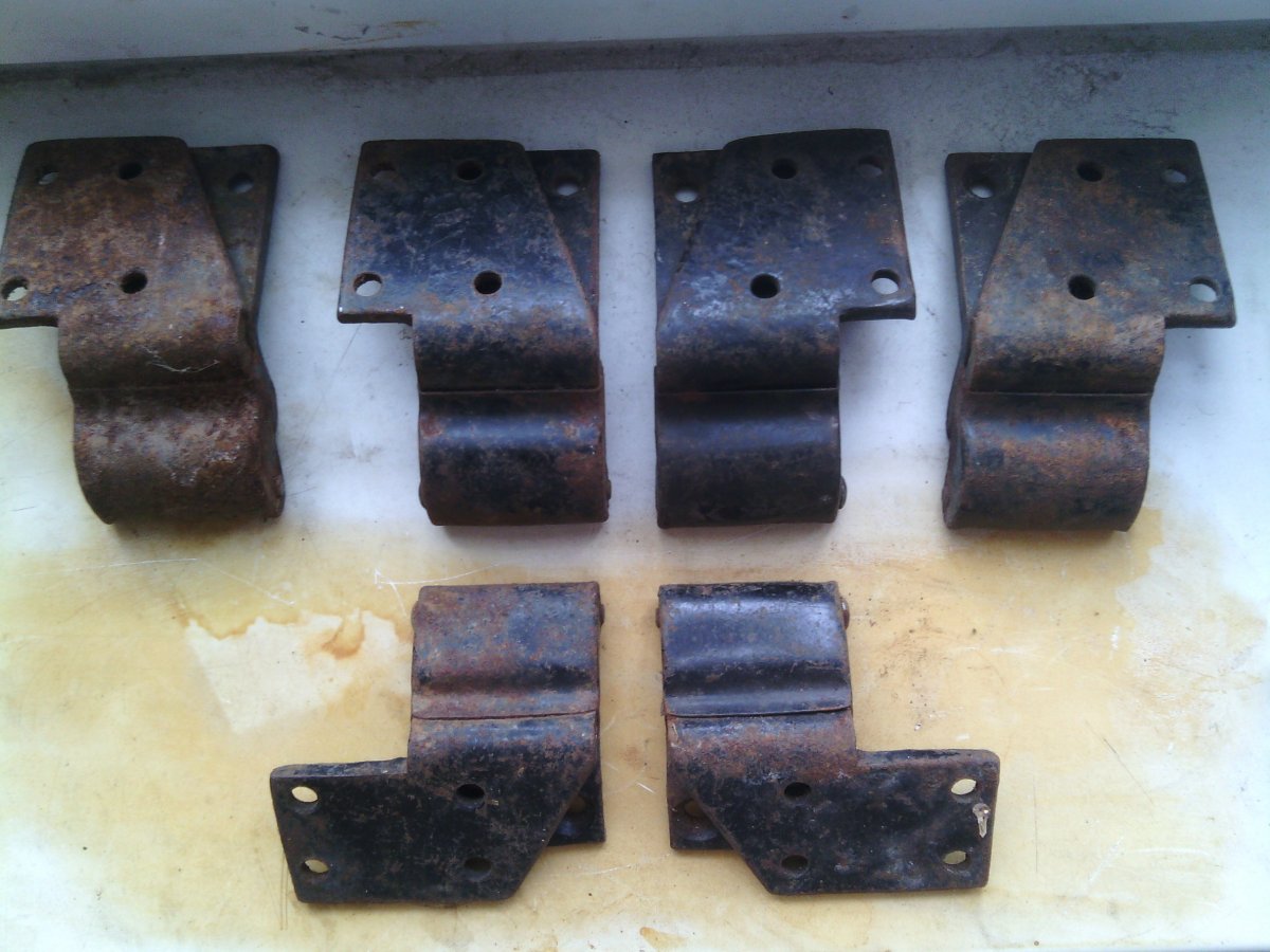

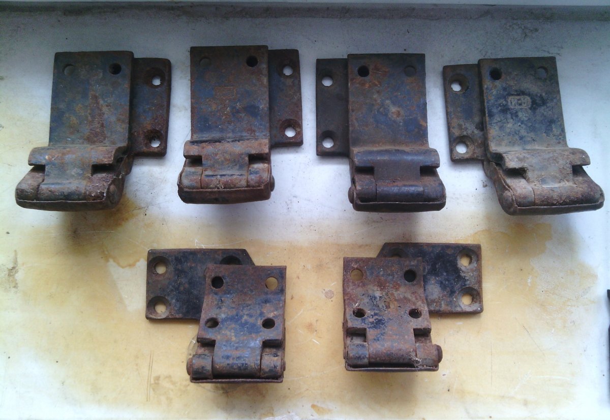

болванку в принципе сделать можно, но она же деревянная, разве выдержит, когда по заготовке молотком лупить будешь? это ж наверно некую пресс-форму варганить надо... Фотки приложил, как определить, бушные они или нет?
Реакции: Gabel
15 864
8 973
похоже что новые.

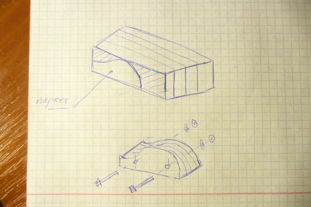

Болван можно сделать, но из твердых пород дерева. Была такая идея: взять несколько старых паркетин(они вроде из дуба) сложить их вместе и стянуть болтами:

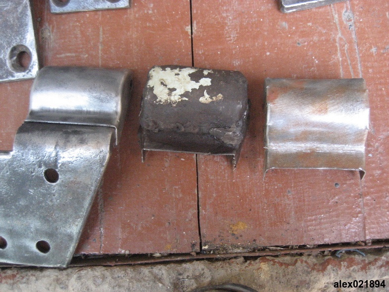

На торце рисуется нужный контур по картонному шаблону и выпиливается лобзиком. Доводится до нужного размера вся конструкция всборе напильником. При изготовлении шаблона не забыть припуск на обработку пару миллиметров. У меня был и лобзик и паркетины, но и была и лень, она и поставила крест на всей этой затее и крышки были сделаны так:
http://www.pobeda-club.ru/threads/moja-m20v-1956g.6253/page-7

Вставлю своё я. Петли разные- оси шпилек бывает смещены у всех по своему. Значит как и со всеми остальными размерами кузова размеры крышек уникальны. Крышки делал в подгонку к петлям. Впритык что называется. Просто оббиваешь среднюю часть крышки к петле молотком. Суть та же что и писал Андрей 1992 выше. Потом прямо на петле привариваешь средние стенки. Далее сбиваешь заготовку с петли и уже хорошенько обвариваешь. Всё. и еще- в процессе изготовления рекомендую приклыдывать всё это дело к кузову несколько приятных раз;)
