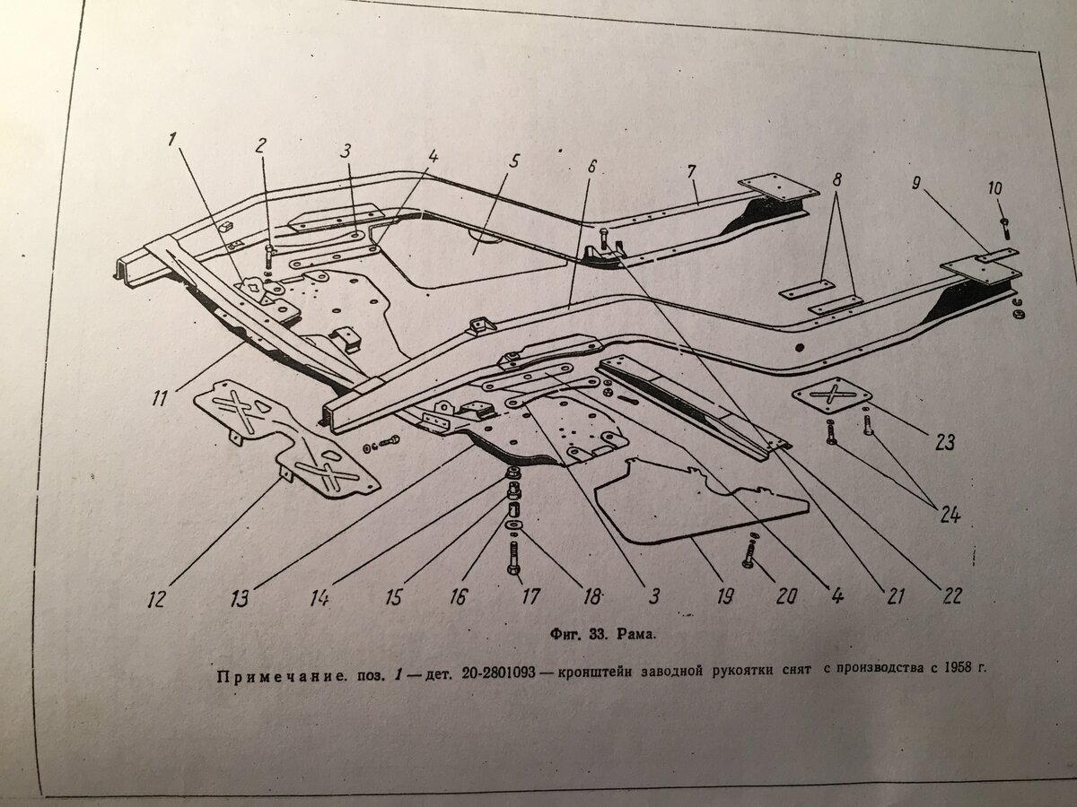

Необходимо прикрепить заднюю поперечину двигателя (номер 22 на рисунке).
Она крепится к лонжеронам при помощи 6 болтов, по 3 болта с каждой стороны (номер 21 на рисунке).
Вопрос: Какого класса прочности необходимо использовать болты и гайки?
На мой взгляд 8.8 будет достаточно, или я не прав?

Да обычные болты . Только с отверстиями под шплинт и корончатыми гайками

Просто не Китай. И с гроверами хотя бы

Там ещё шаг резьбы вроде мелкий

Думаю, что найти качественные корончатые гайки это проблематично, да и болты с отверстием, хотя можно и обычные просверлить) По книжке да, должны быть зашплинтованы, но я поставлю просто качественные болты и гайки с гровером и шайбой.
