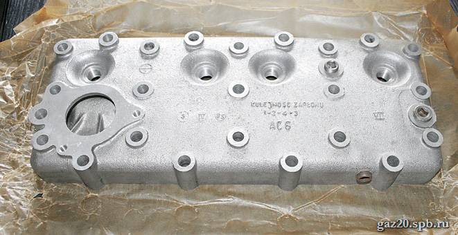

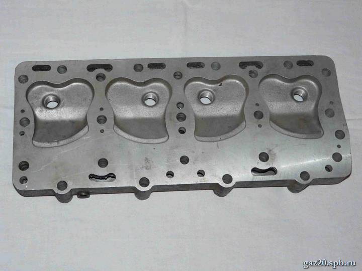

1е) вот как выглядит новая ГБЦ

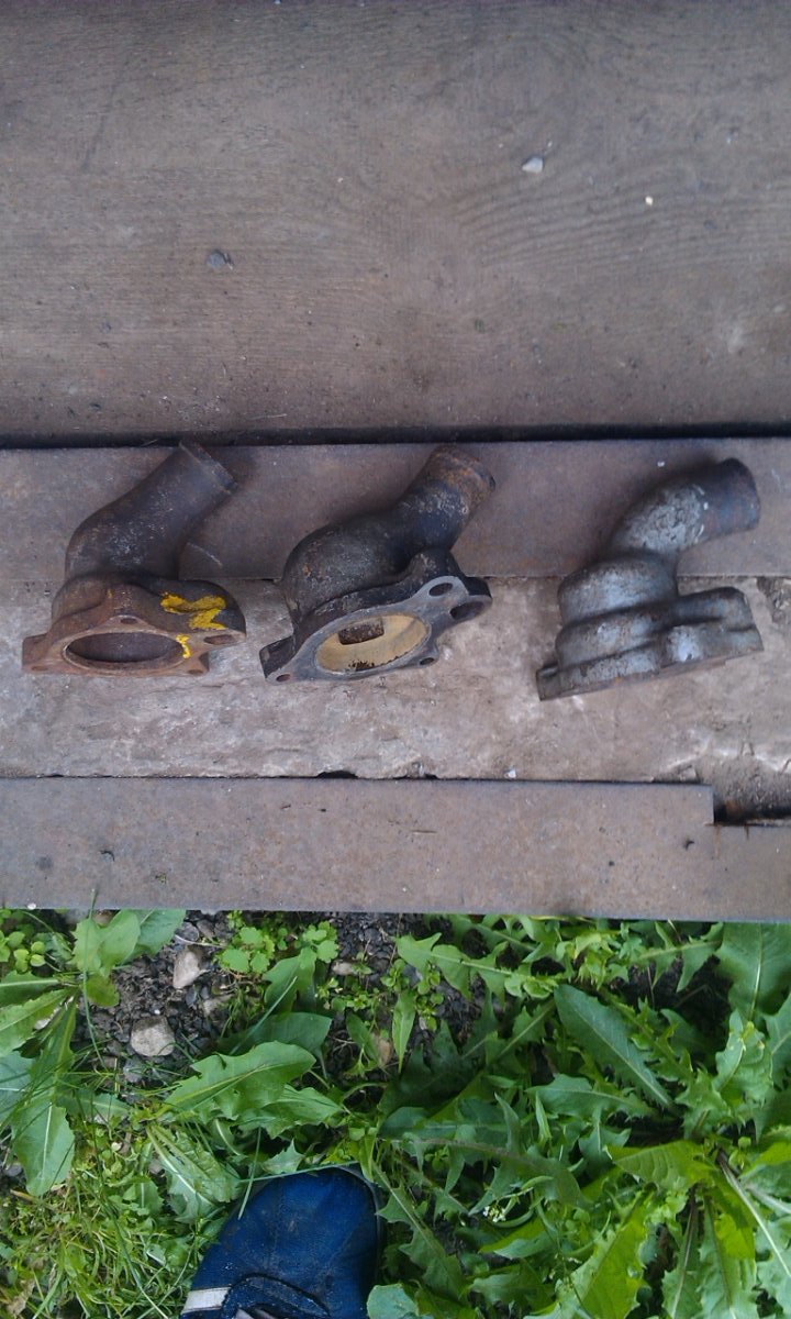

2е)
корпус термостата не ранний, а поздний )) (ранний справа, по-центру - поздний)
изучайте авто! будет полезно ! )

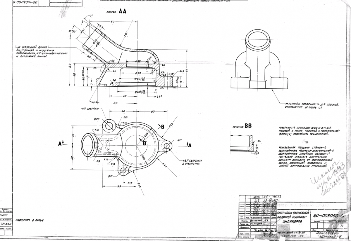

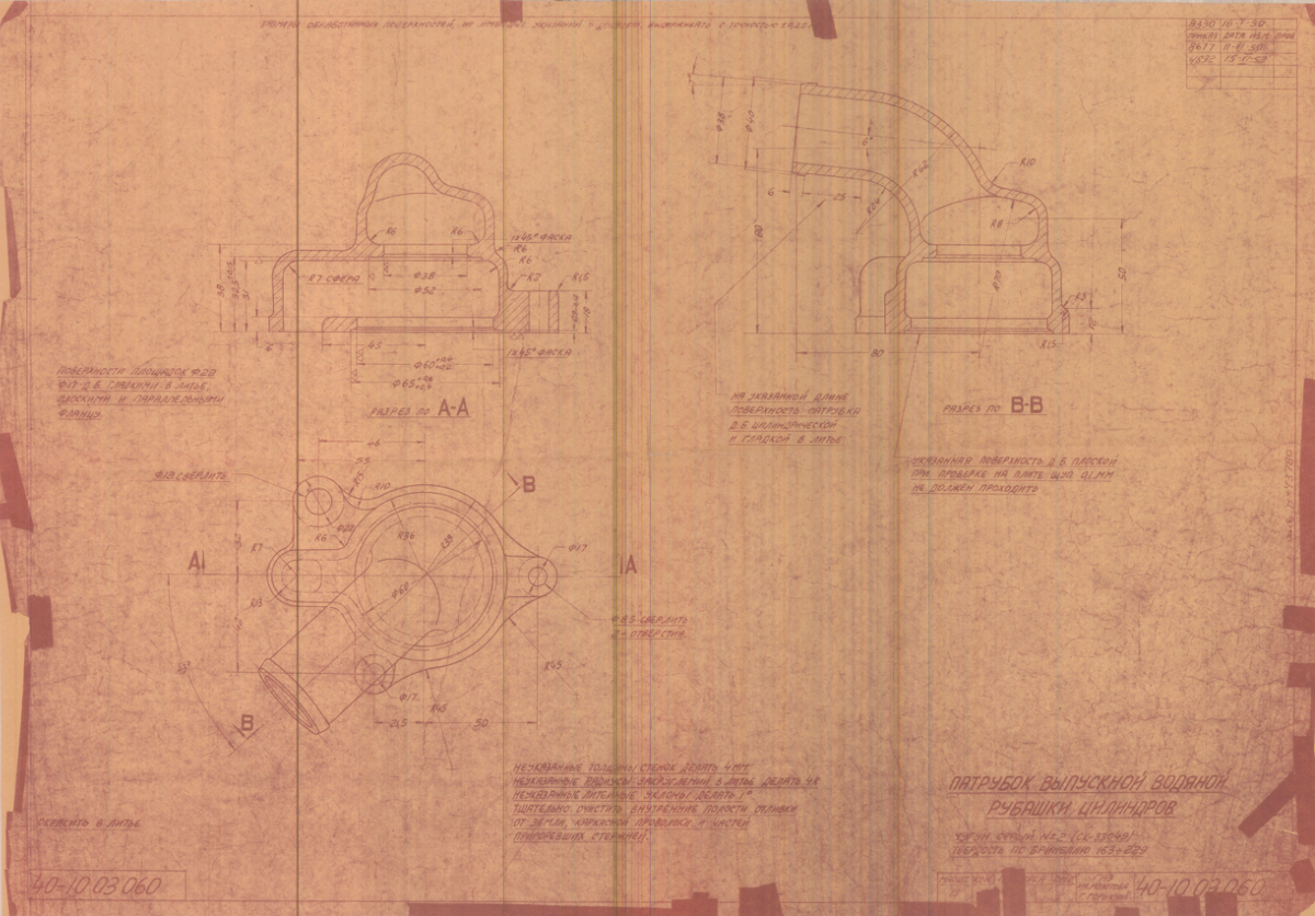

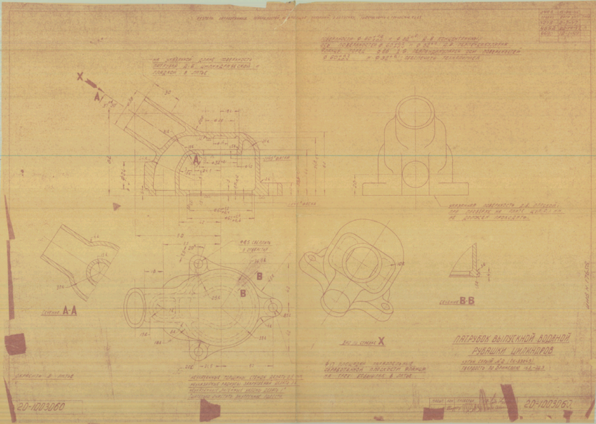

Дима, по-моему корпус термостата справа это от 69, не? по каталогу 40-1003060, во всяком случае по чертежу похож. А вот в каталогах по Победе 50 и 60 года корпус один и тот же, 20-1003060-Б. Копну еще в чертежах ранней Победы, может там что интересное есть...

ну ... )
я знаю что были разные...
может путаю с чем-то ...
мне же уже за 40 ))) как моя подруга говорит

Похоже, что левая как раз ранняя, у них крепление симметричное было. Если найду чертежи, разберемся)

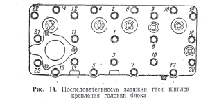

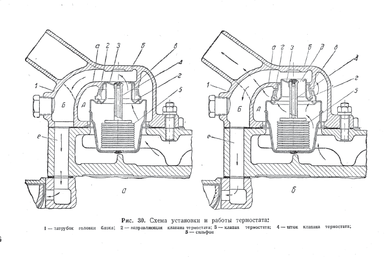

вот ранняя
оказывается ещё и с пробкой был...
ну что левый, что правый по смыслу одинаковы... кто из 69 .. я не знаю (((
у меня нет раннего корпуса ((
но вот фото из книги 49 года

так от каких машин они, в середине точно Победовский а как остальные, это мои , как их представлять?

Ну вы же видите какие были ранние по книге, никто же не мешал устанавливать их на разные авто, за исключением повернутого
