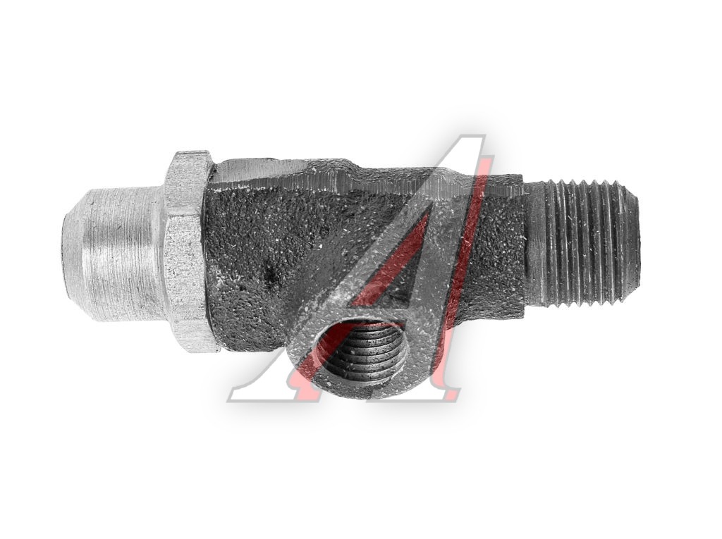

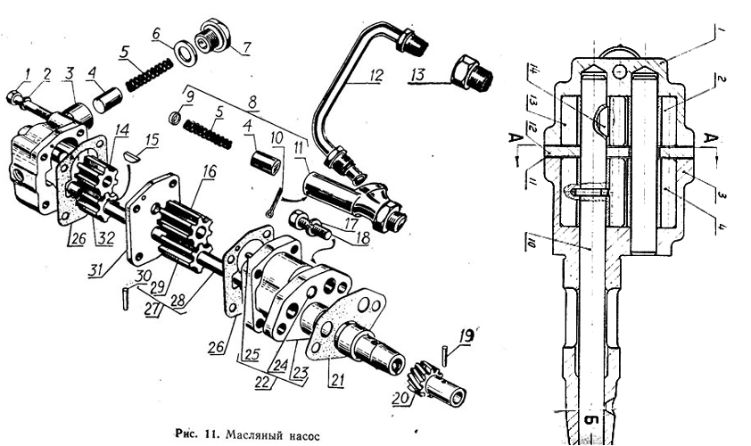

Так стоп, краник из блока на радиатор, из штатного канала в корпусе насоса масляную магистраль а из второй секции типа в центрифегу? Какая то херня получается...
15 858
8 966
да из 2 секции трубка идет на маслофильтр.
15 858
8 966
получается что один клапан регулирует давление в двух соединенных секциях.
15 858
8 966
клапан второй стоит в трубке смотри №8, трубка эта идет в поддоне.

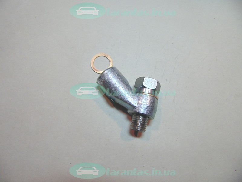

Я так и думал что там секретик!и че теперь делать, эту приблуду точно не найти...
8 846
7 895
Так можно взять перепускной клапан с радиатора масляного , он на 6 атм
9 319
900
Можно, как млнтировать то его )
8 846
7 895
Он с резьбой с двух сторон, папа-мама
9 319
900
В том и дело что сквозной а нужно чтоб от открывался наружу

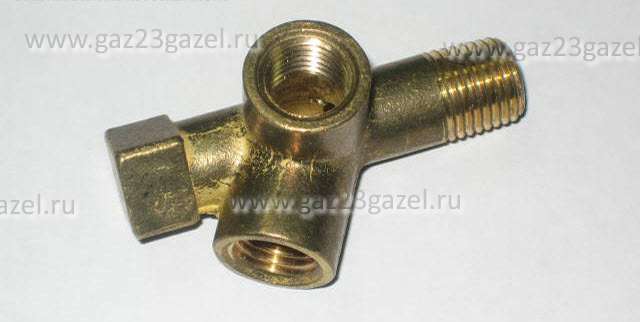

тройник нужен. типа такого вкрутил в блок вместо трубки, трубку штатную в тройник и в свободный конец клапан.
15 858
8 966
вот клапан редукционный от газ, прикрутил к тройнику и все готово. все детали есть в продаже, резьбу или переходники можно вытачить.
9 319
900
Это лучше чем ничего, спасибо.
9 319
900
Нр у этого тройника не хватит проходноно сечения.

Артем ,а в балку насос не упирается? Я сделал самодельный из двух простых на шестерку, но у меня нет места как раз под насосом балка проходит. Как на 4х цилиндровом не помню уже))
9 319
900
Ну у него вторая секция короче чем первая, хз, вроде должен встать, его придётся на месте собирать, но лонжерон цепнять не должен.

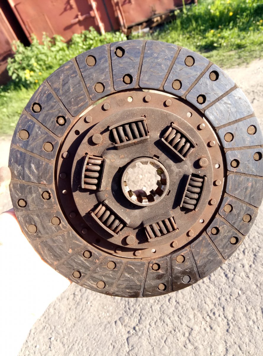

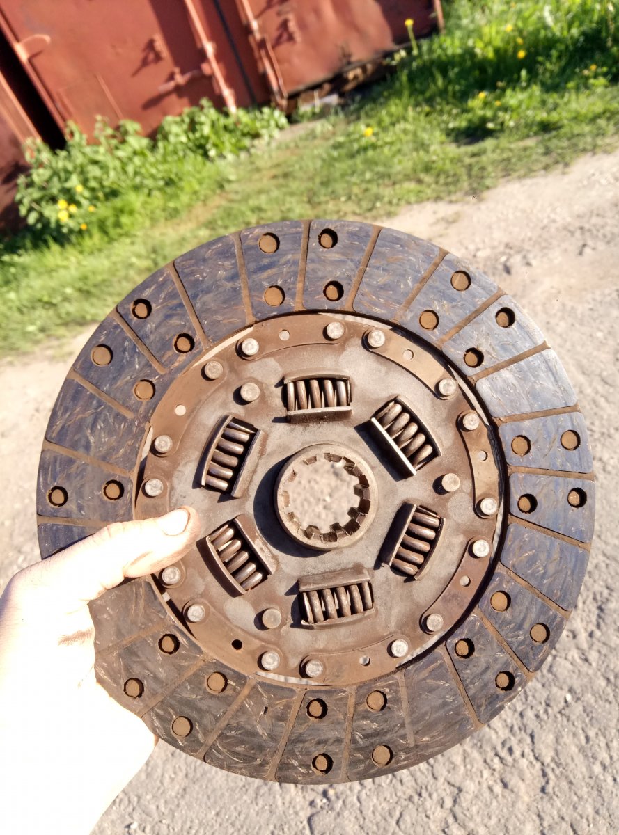

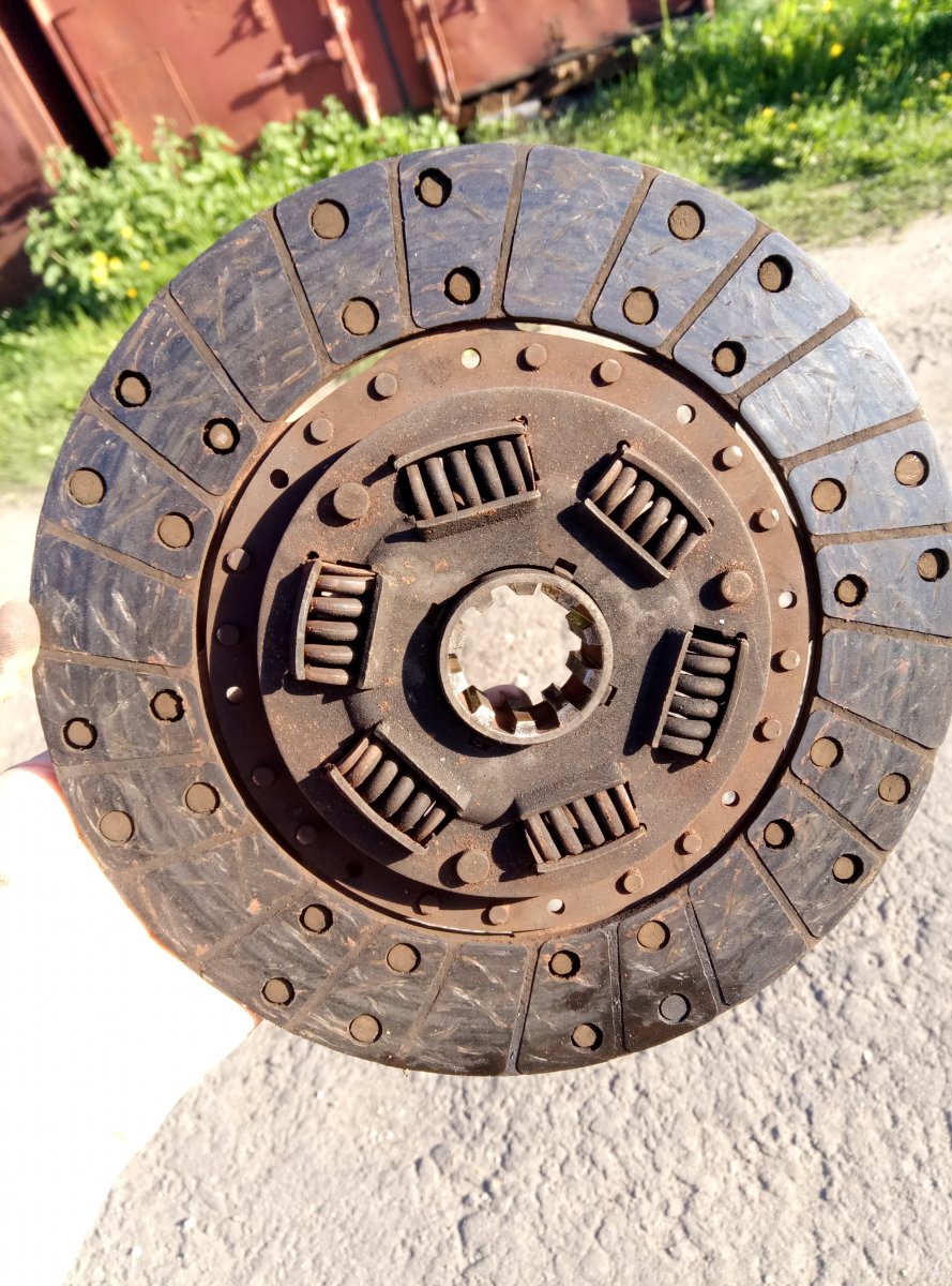

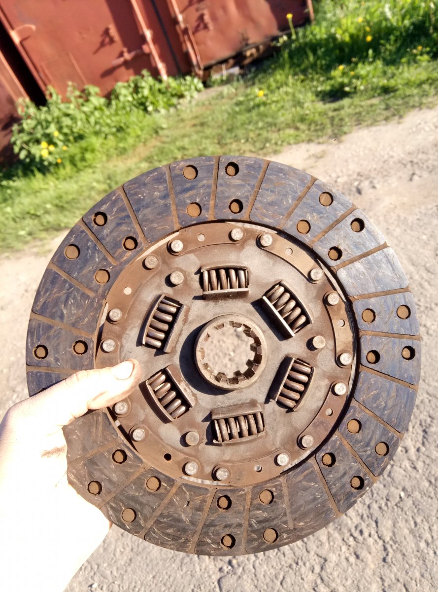

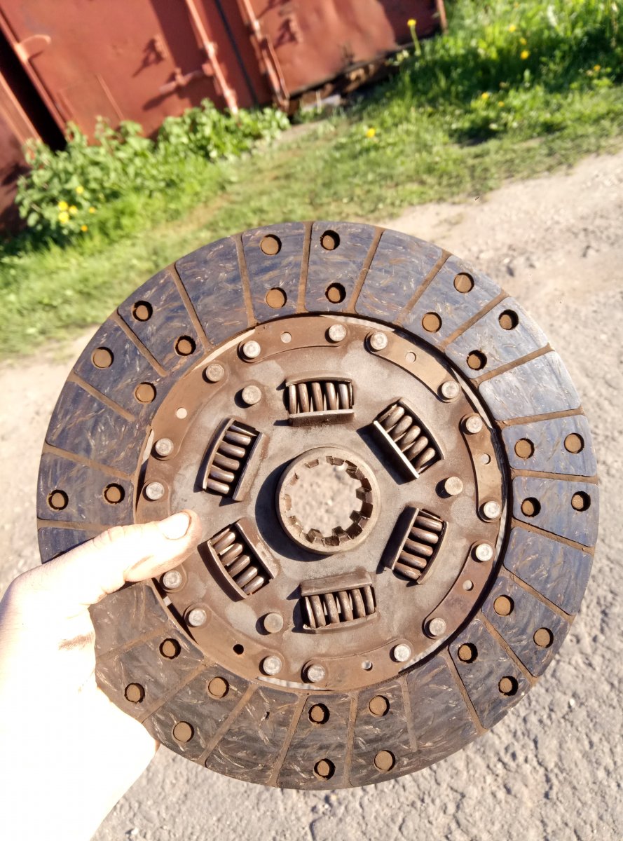

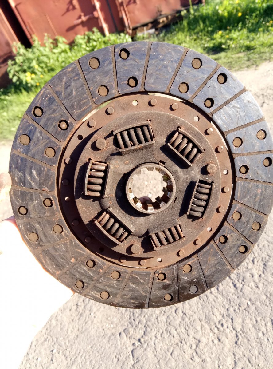

Вот так выглядит диск, можно такой юзать?
Serega Alfa
30.07.2013
2 103
896
Ялта, Крым.
Можно. Но я бы поменял, раз уж он у тебя в руках и у зел разобран.
4 884
2 314
Новые не дифицит. Нормальный диск еще.
9 319
900
так узать можно до заклёпок или до того как он станет ровным? Я где то читал что если вот эти "лопасти" стёрлись то типа уже нельзя юзать.
