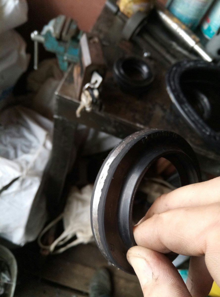

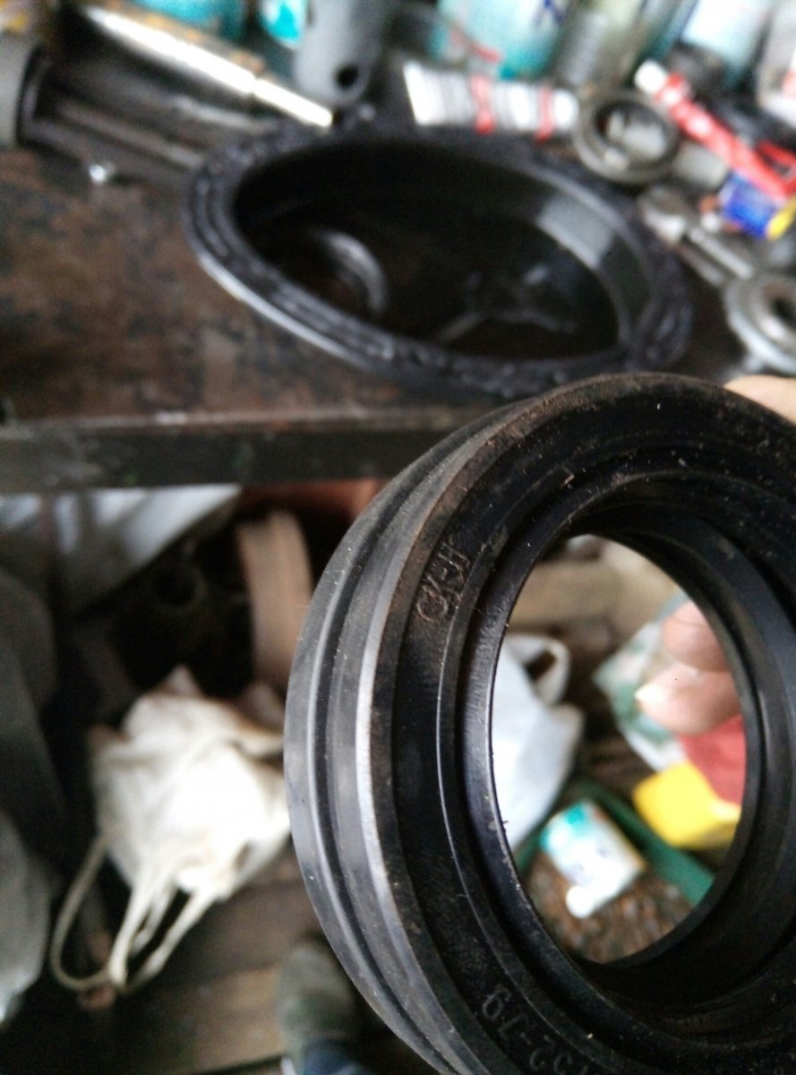

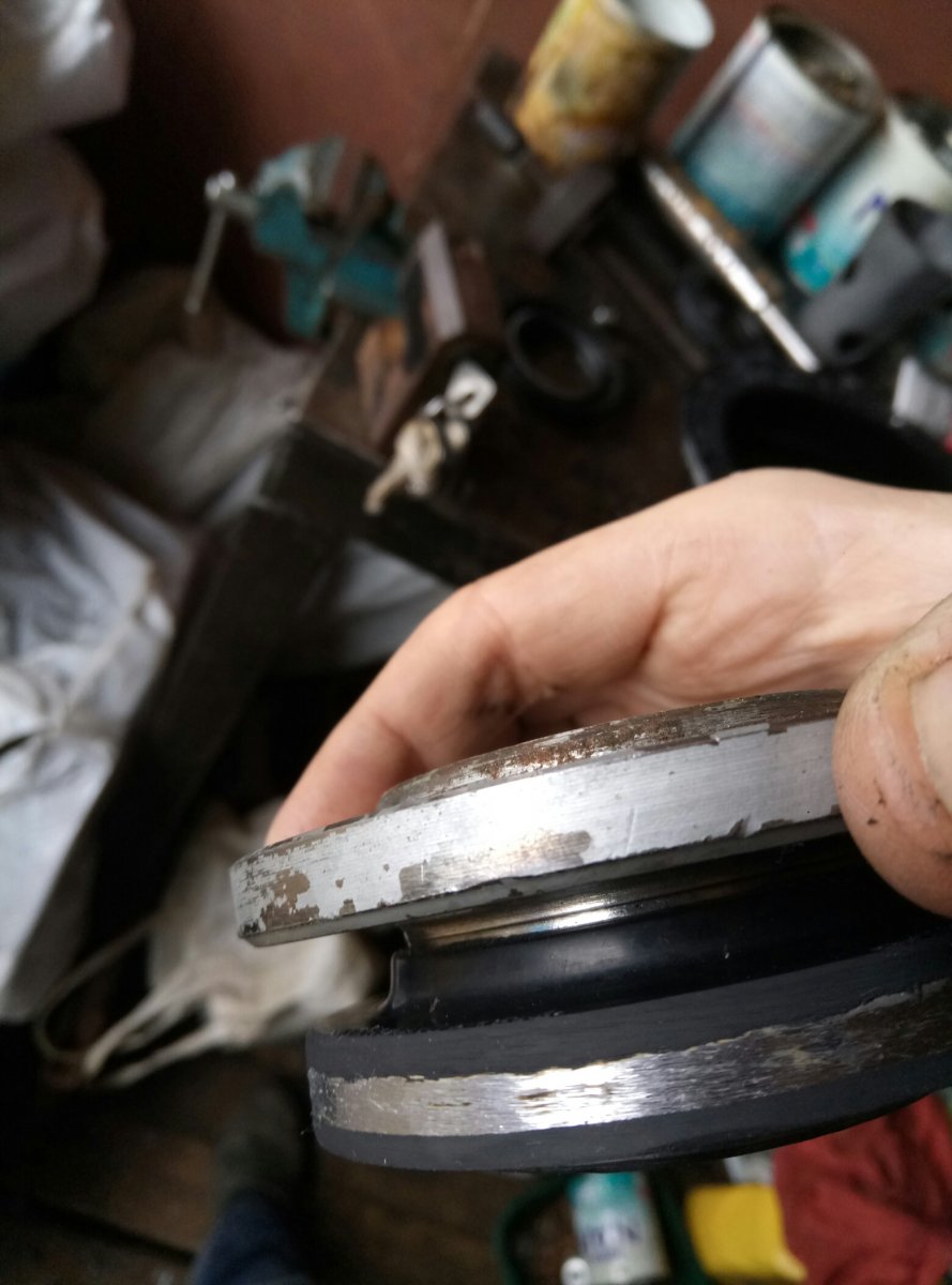

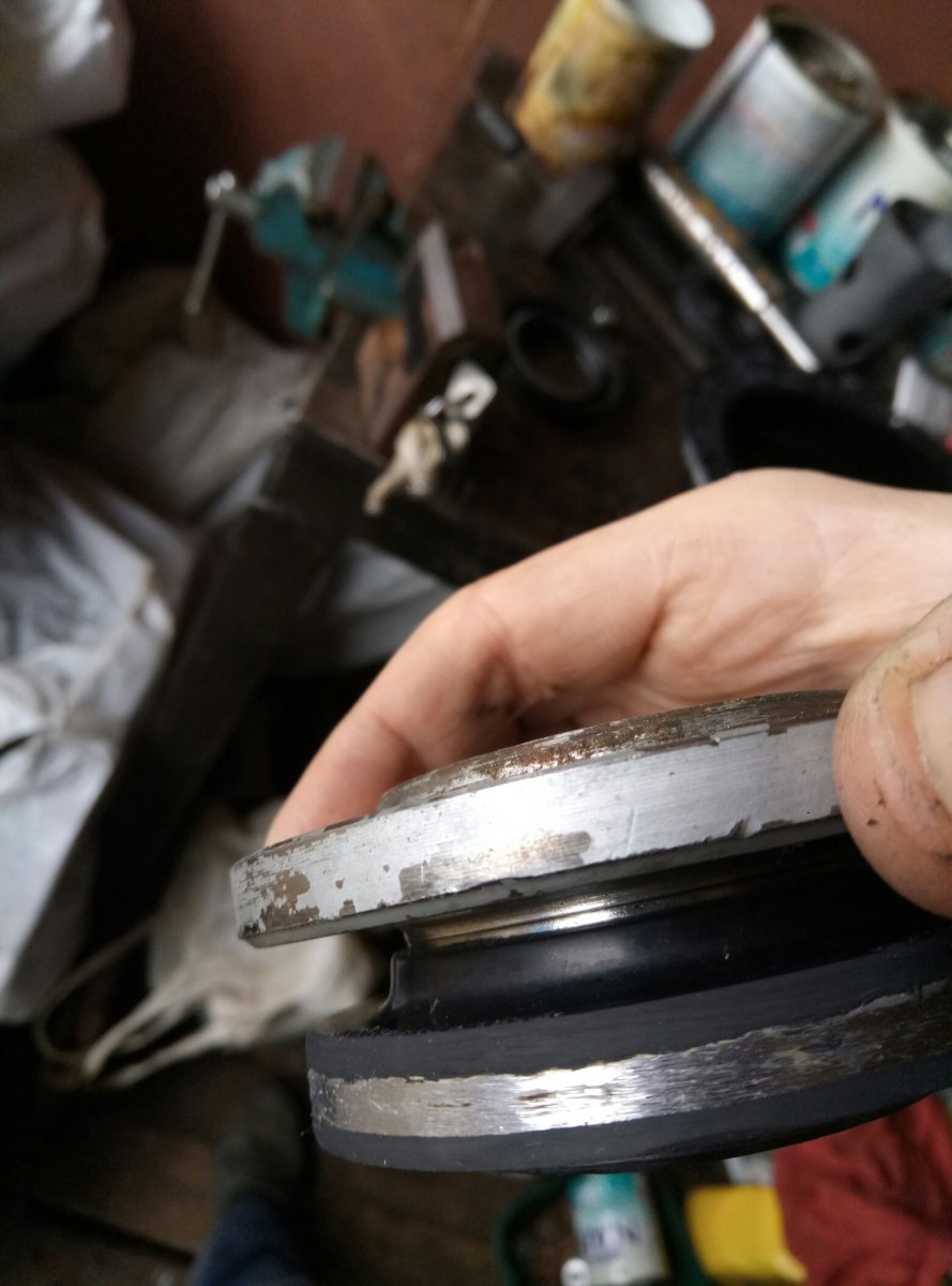

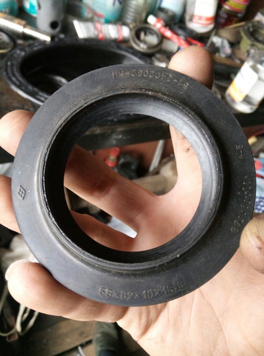

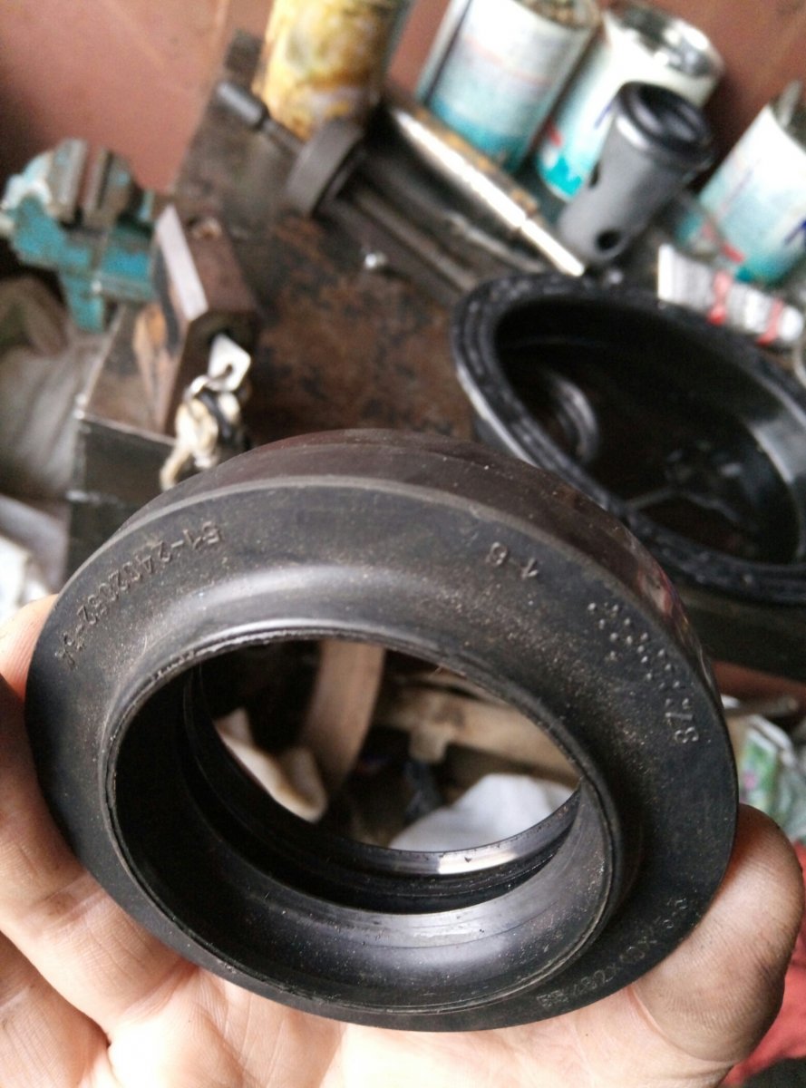

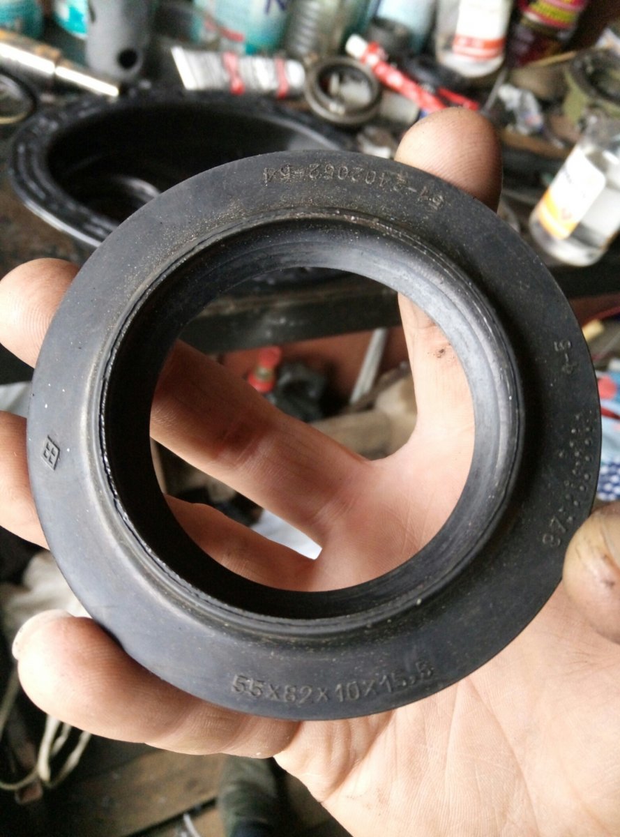

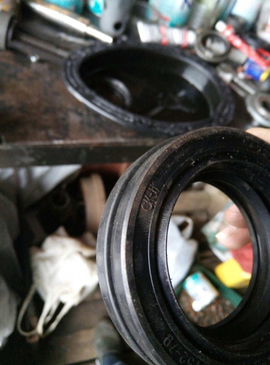

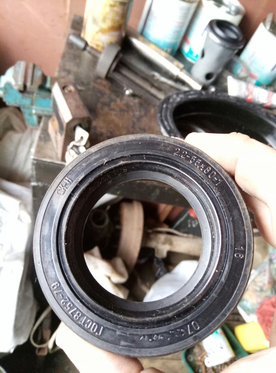

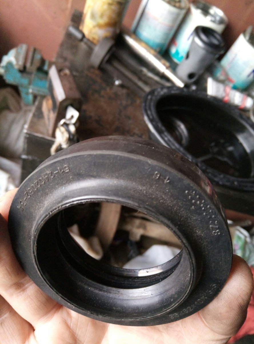

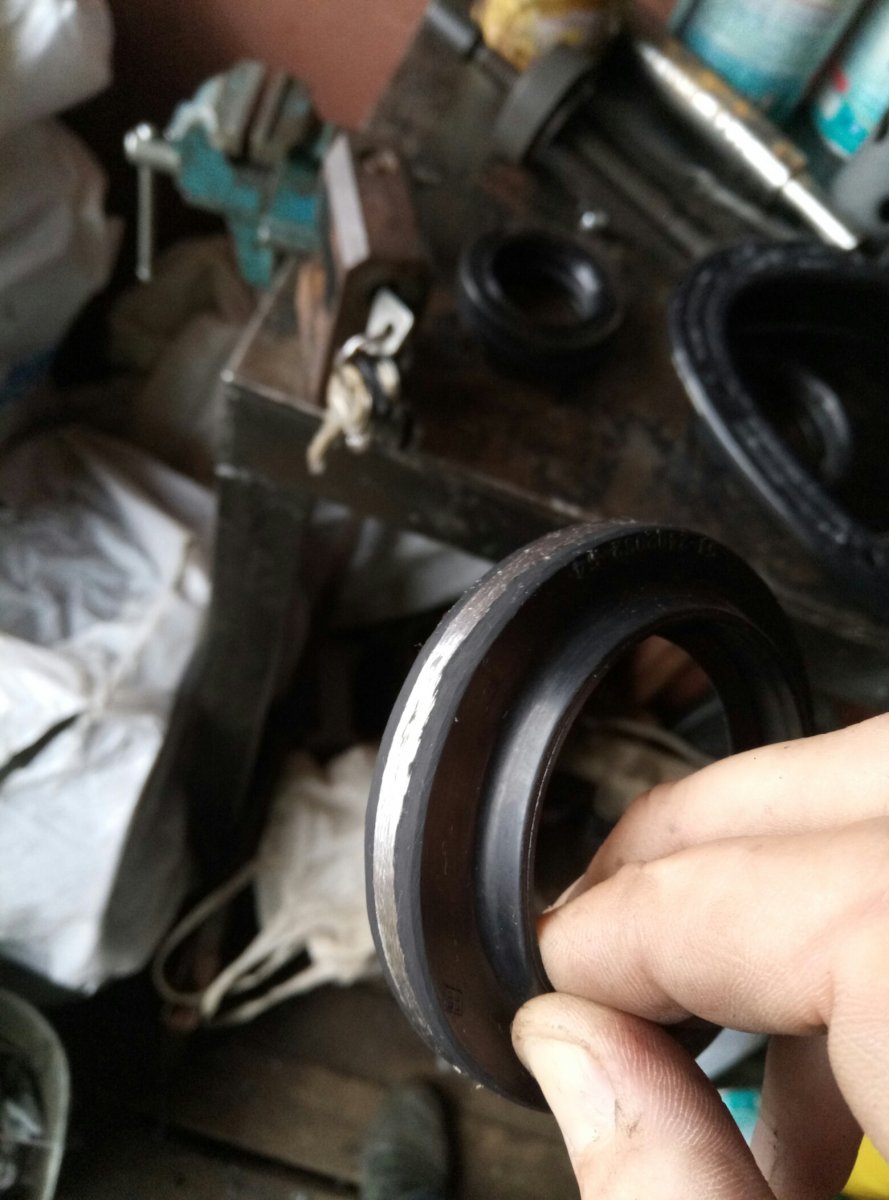

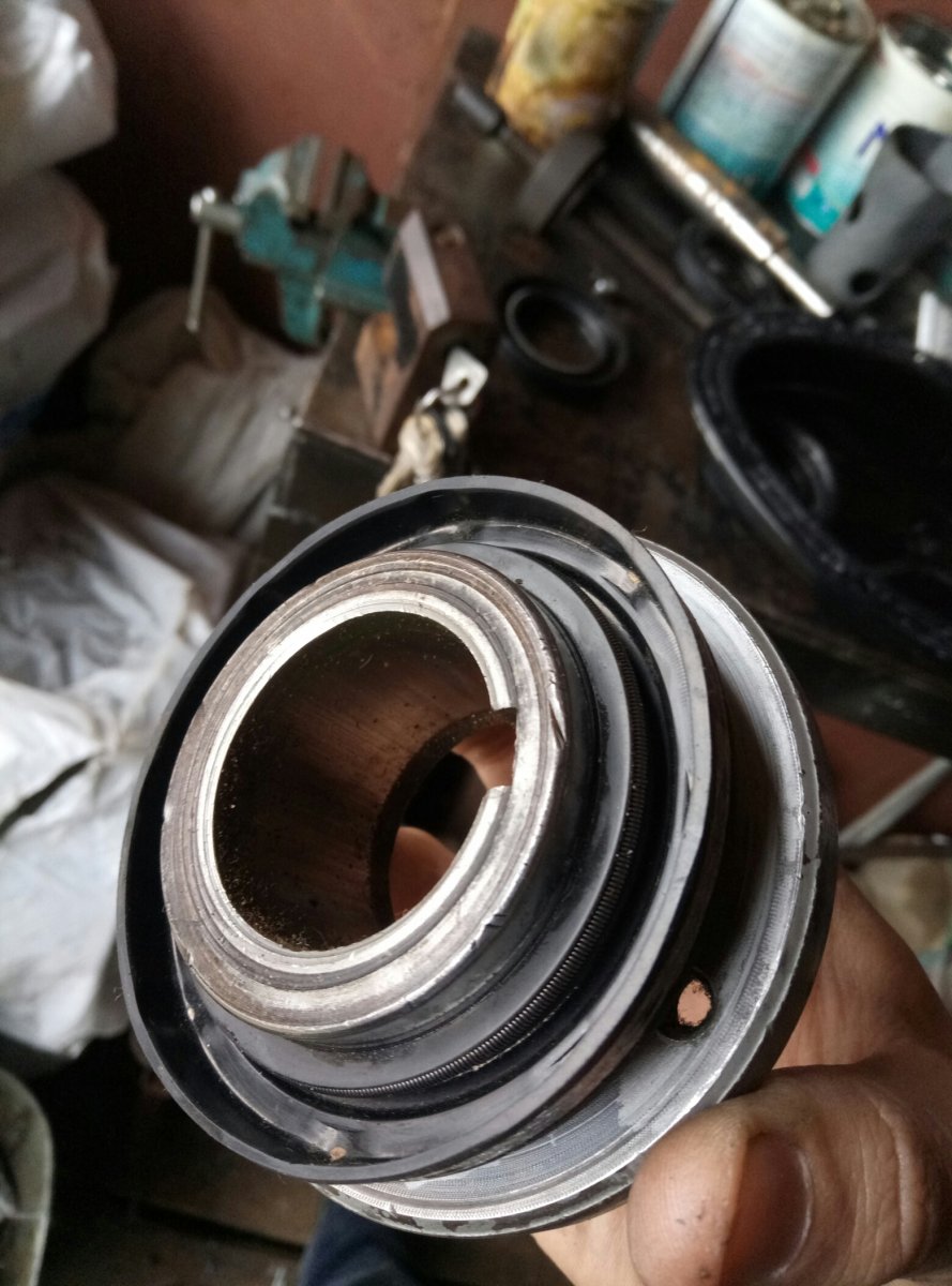

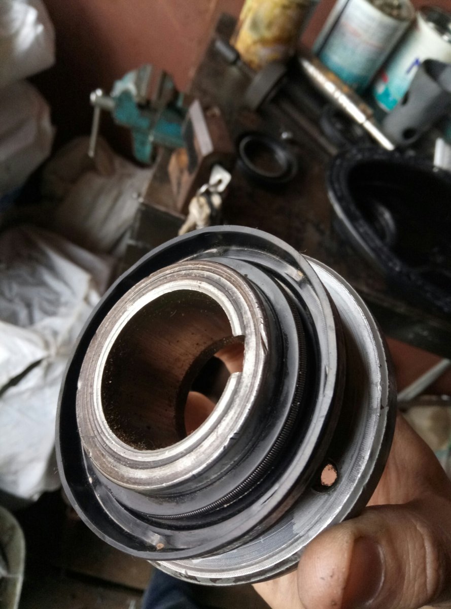

1. Ссальник.

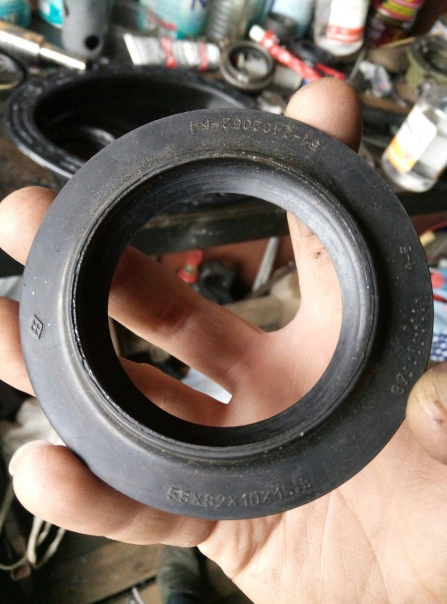

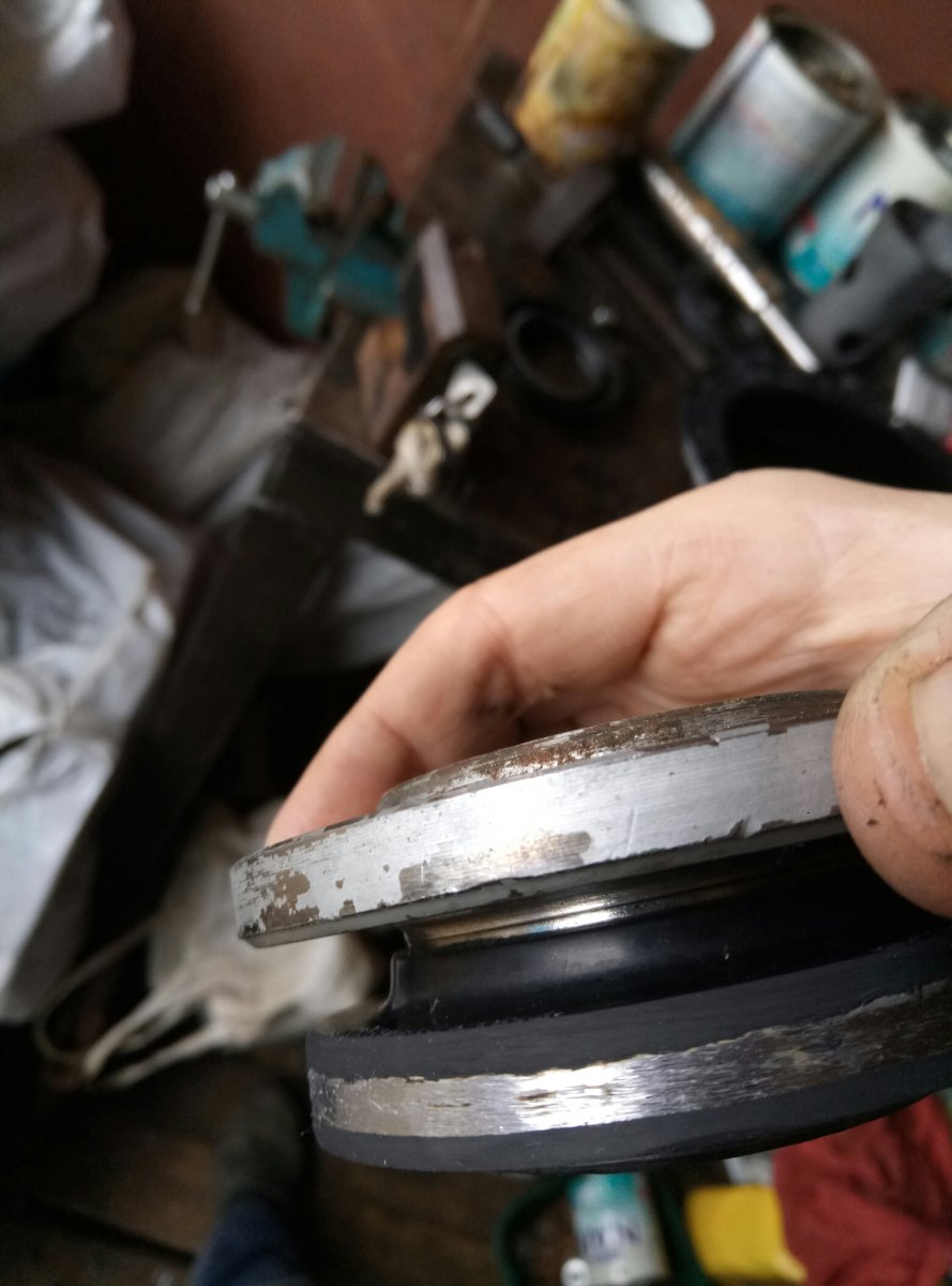

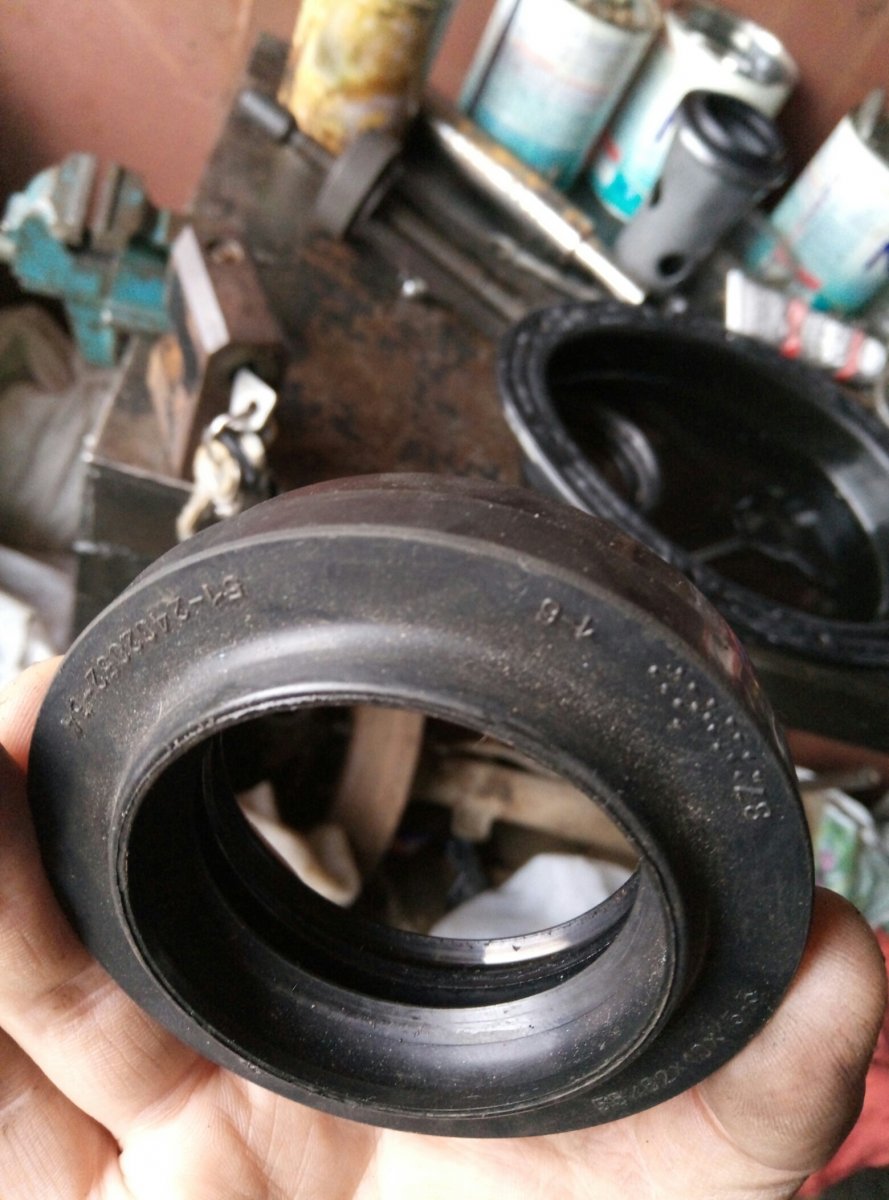

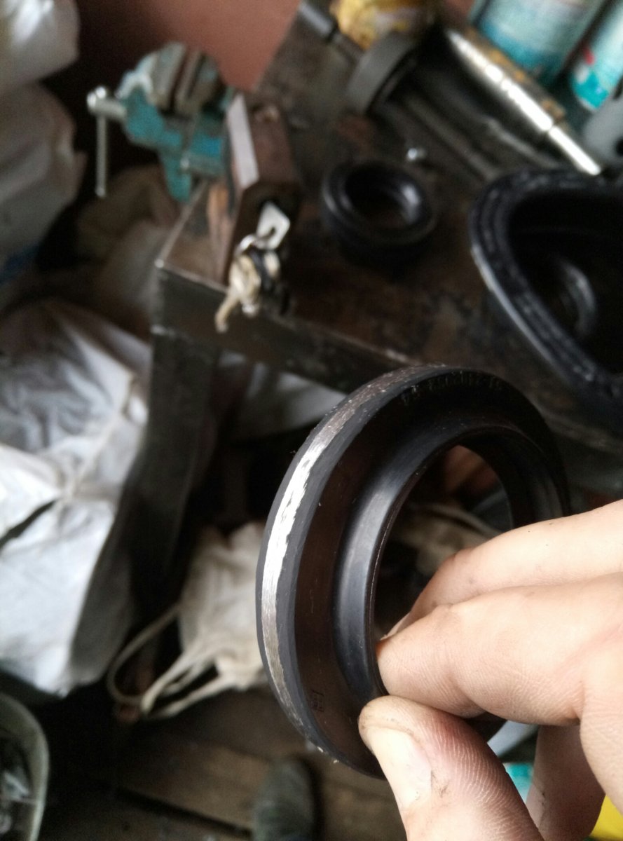

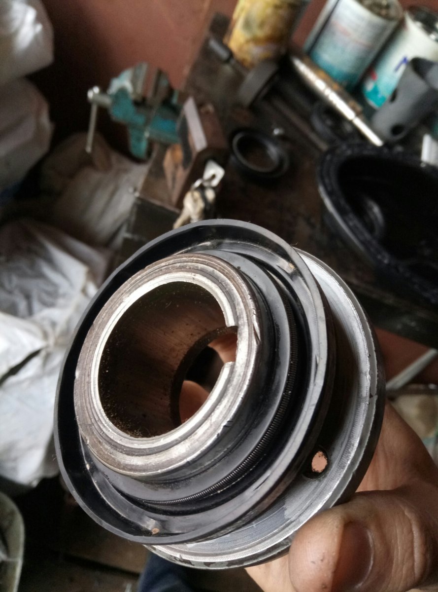

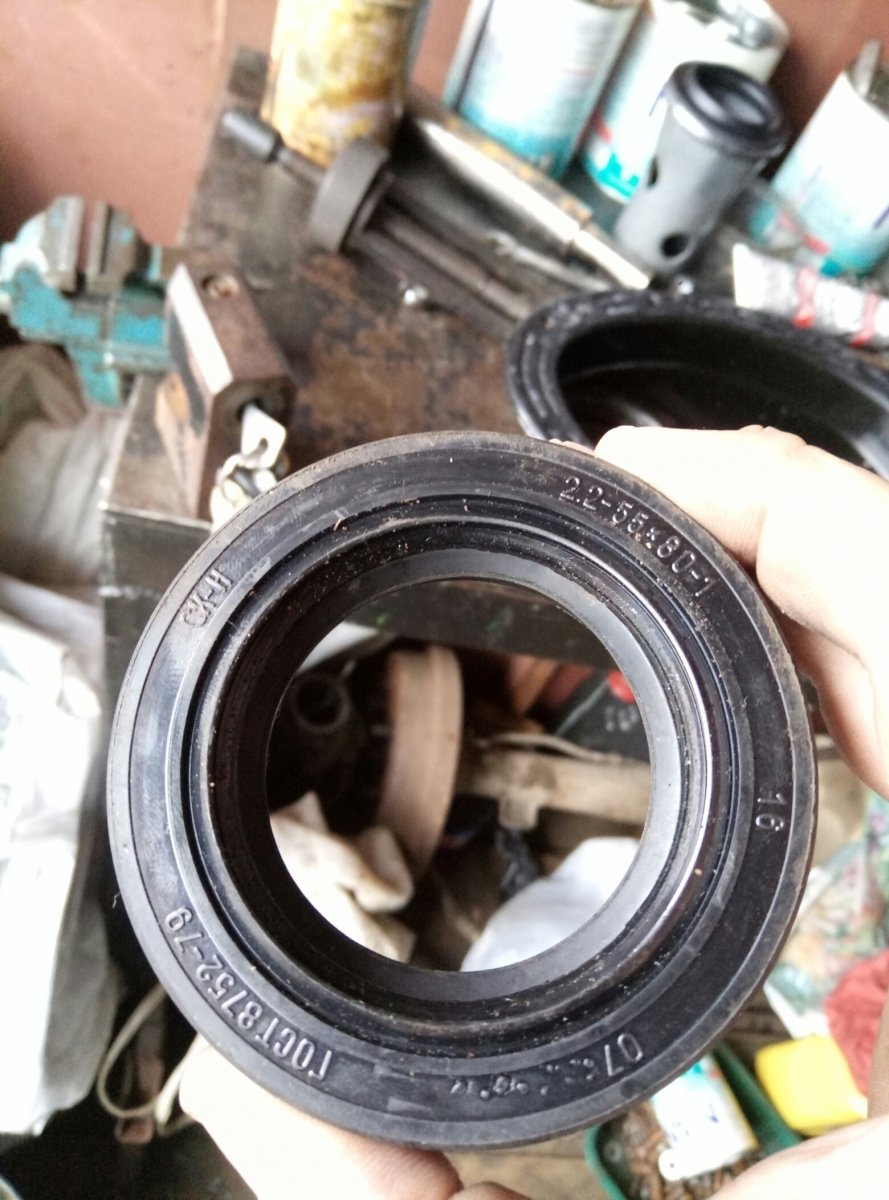

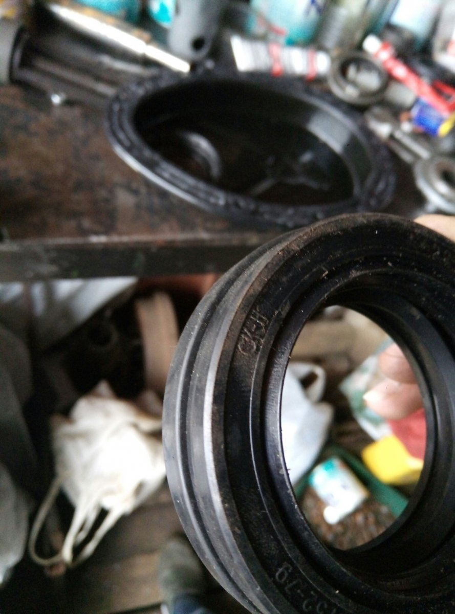

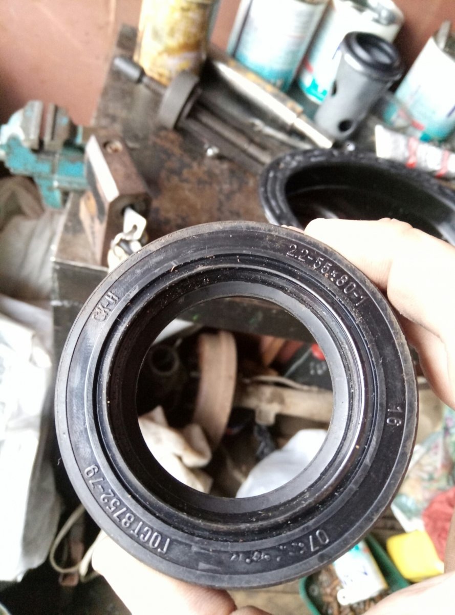

Тёк передний ссальник коленвала, ну что ему собственно ещё делать с таким то наименованием. Снял крышку посмотрел что с ссальником - износа "ноль" от слова "нету". Всунул в ссальник фланец коленвала - он едва касается кромке манжеты, вывод - тщательнее подходите к выбору запчастей вообще и РТИ в частности. Купил в южке сальник, отличить сальник от ссальника можно по качеству уплотнения. Сальник из южки натянулся куда плотнее но ощущения всё равно не те, пришлось поскрести по сусекам. А вы любите поскрести по сусекам? Так вот, нашёл какой-то другой сальник с тем же внутренним отверстием на 55, но манжета ощутимо уже и плотнее облегает тело фланца. По внешке он на 2 мм больше в диаметре. Обточил на станке до металла посадил на герметик - перфекто!
Да, сопротивление чутка побольше, надеюсь основание фланца не посинеет.
На первом фото один сальник на ложен на другой видно разницу в диаметре манжеты.
На втором фото пытался показать разницу в диаметрах.

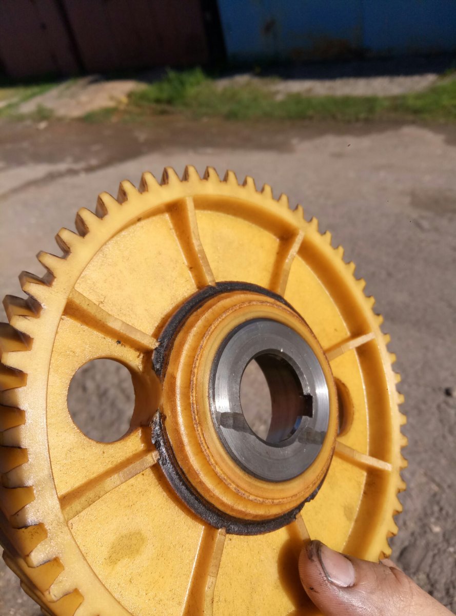

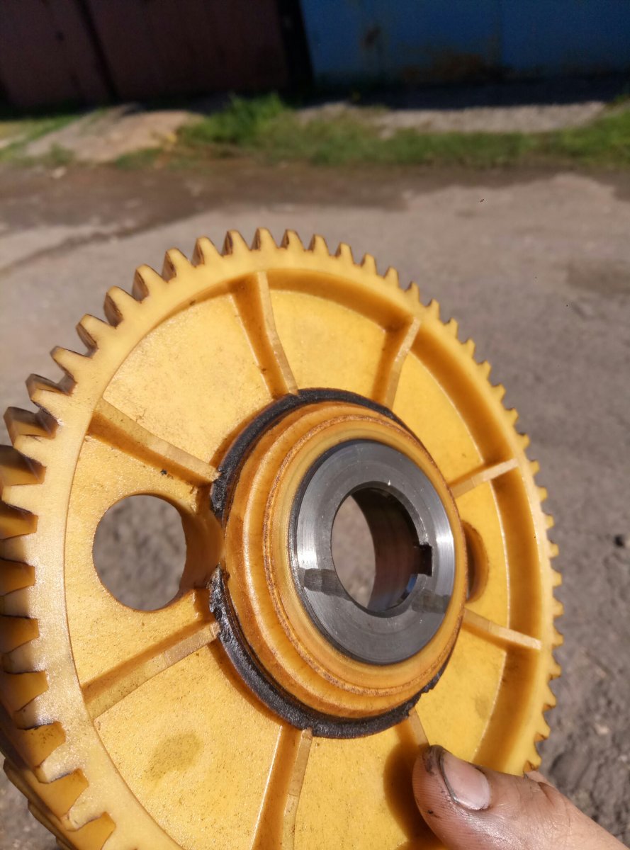

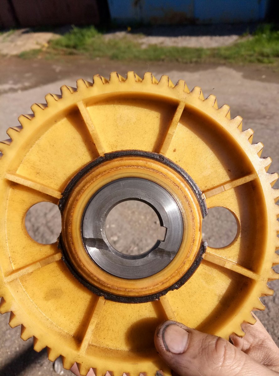

2. Я потрогал трубочку

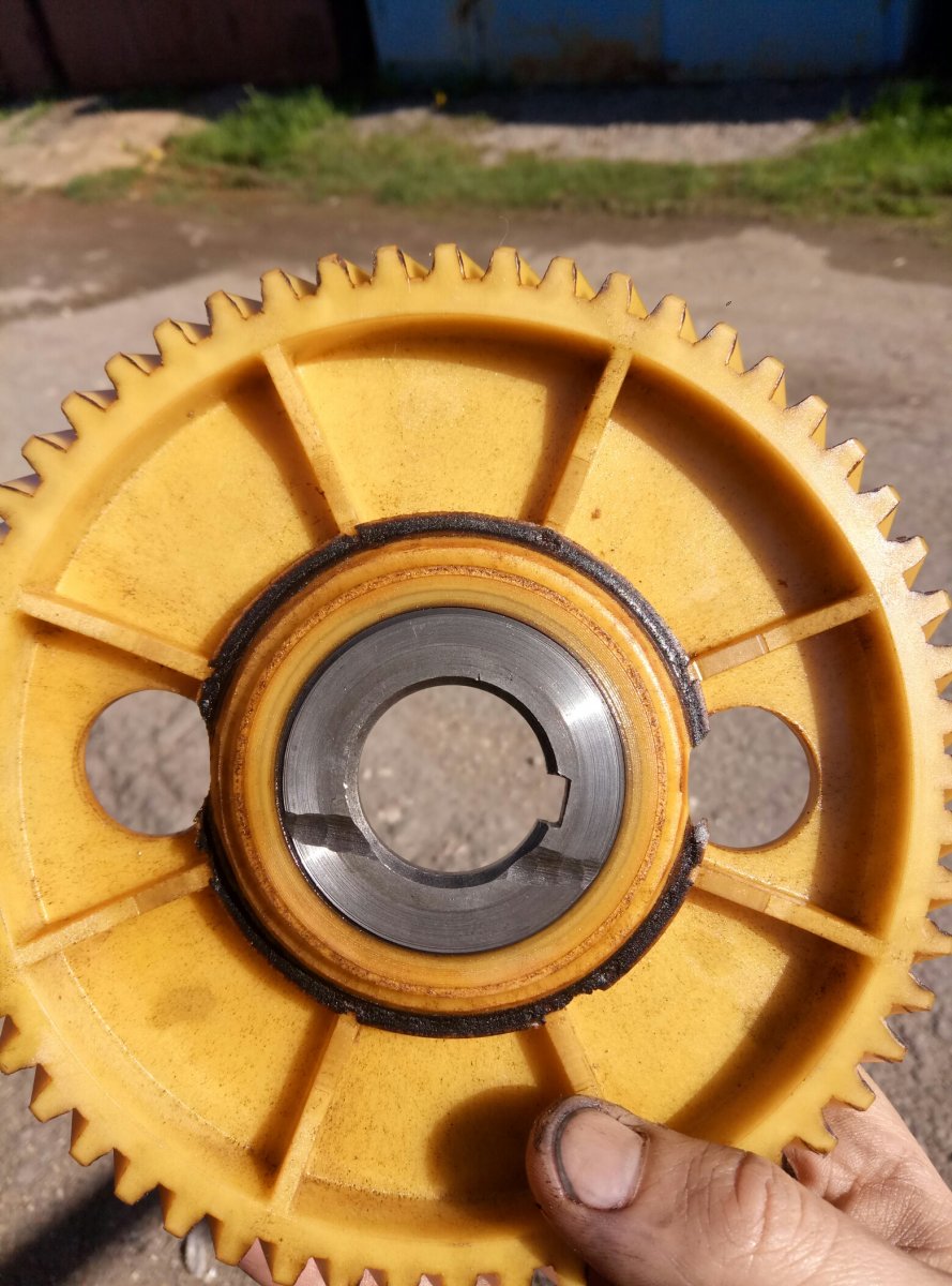

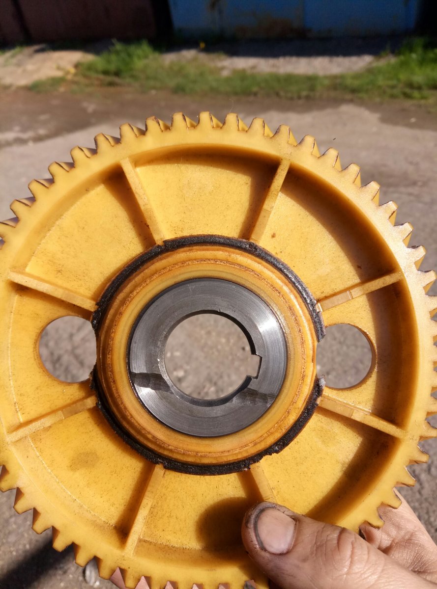

В итоге я всё таки поставил метку на ступице шестерни и снял её с основания. Трубочка была не только построгана но и поправлена, она кстати говоря уже немного поистёрлась в шестерню, видимо задевала.
На оборотной стороне шестерни видно расплющенную поверхность где гона задевала за болты - немного подчистил это место стамеской.
Шестерня почему-то пожелтела, а была белоснежная ... даже не знаю хорошо это или плохо, но вроде прочная.

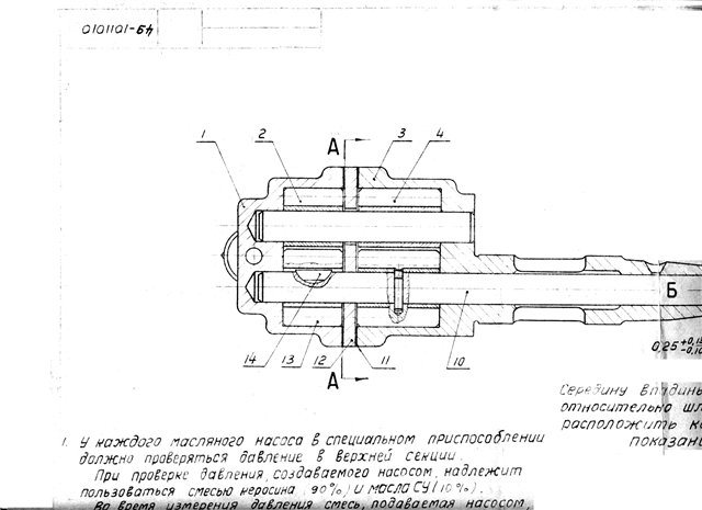

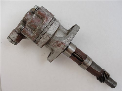

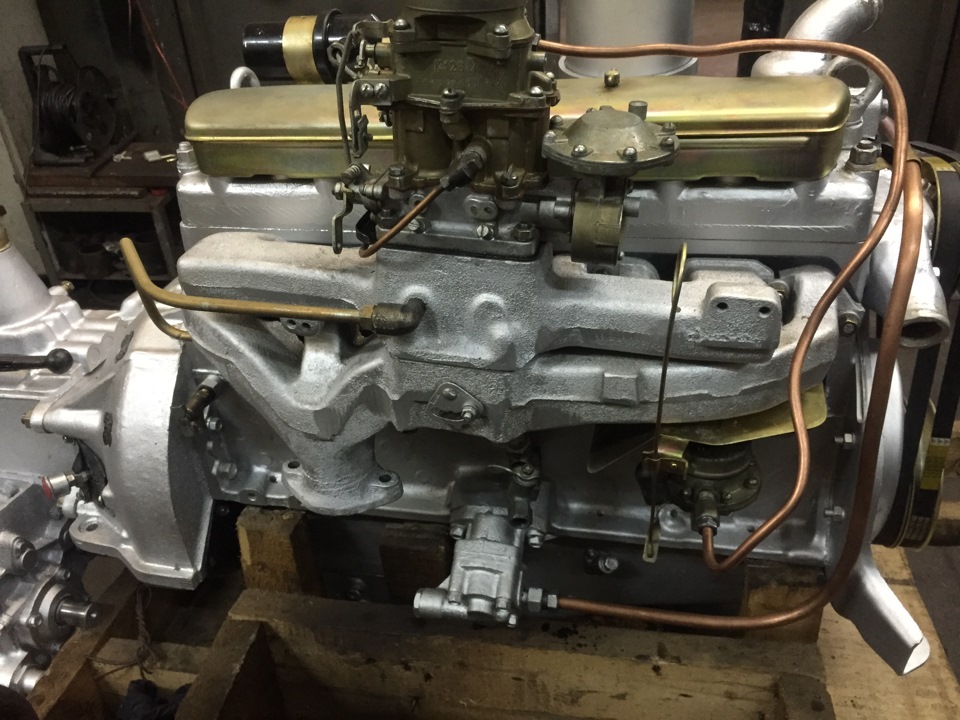

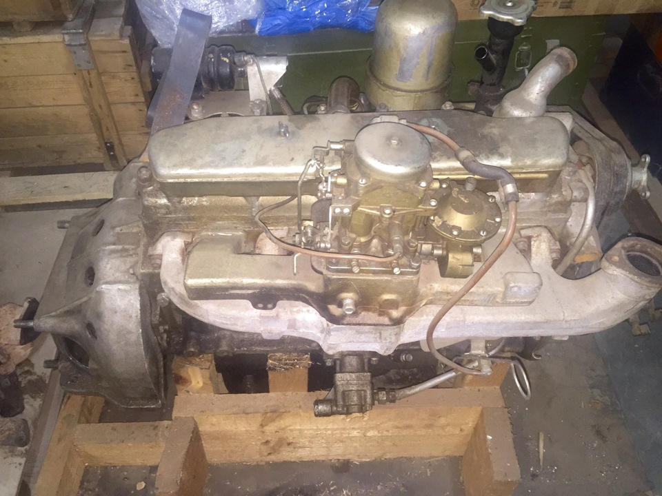

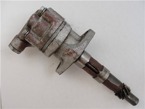

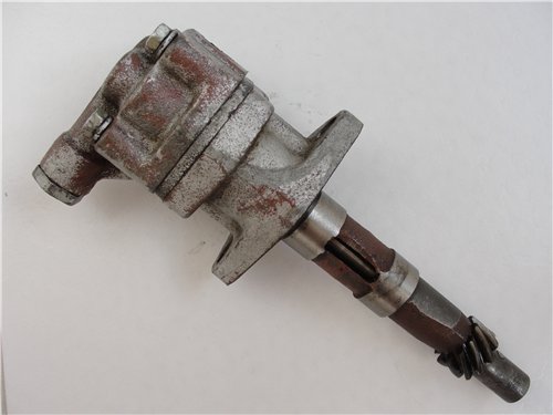

Посчастливилось намутитиь знаменитый двухкамерный насос о котором все слышали но никто не видел, в планах поставить его и масляный радиатор на отдельную секцию. А то задолбало, что стрелка манометра падает на светофоре после отжига.
Кстати, кто подскажет по насосу от БТР-40, как я понял у него получается нет перепускного клапана на основной секции? Если дав, то как без него жить?

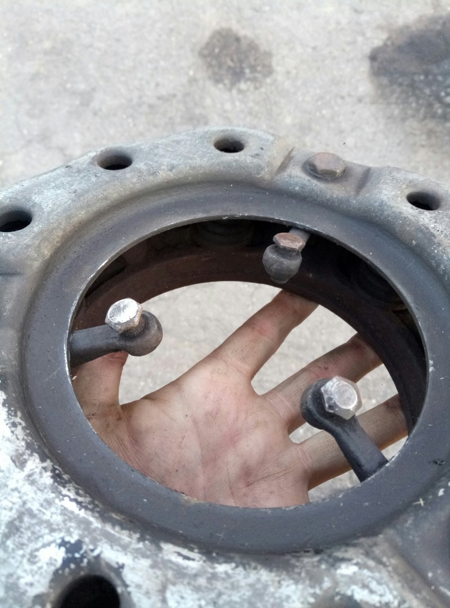

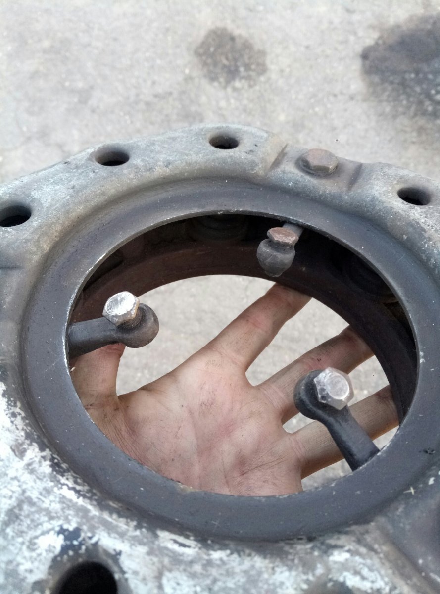

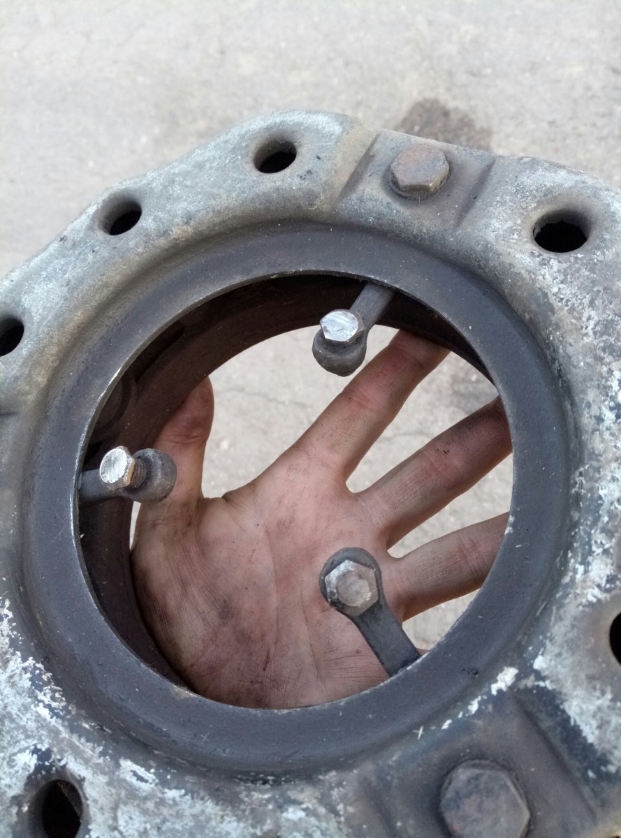

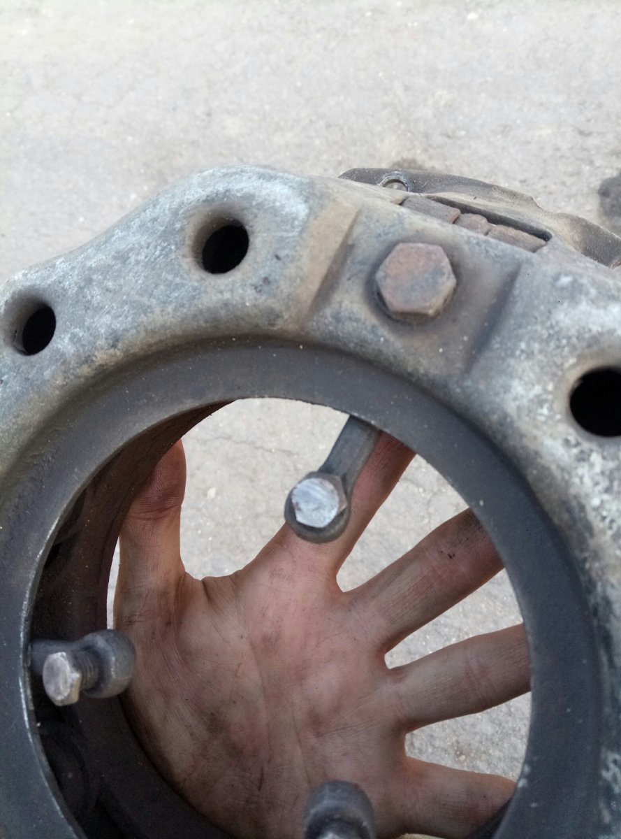

4. Свист под полом.

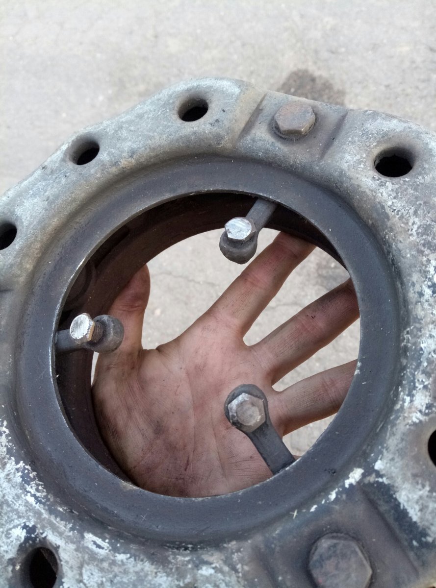

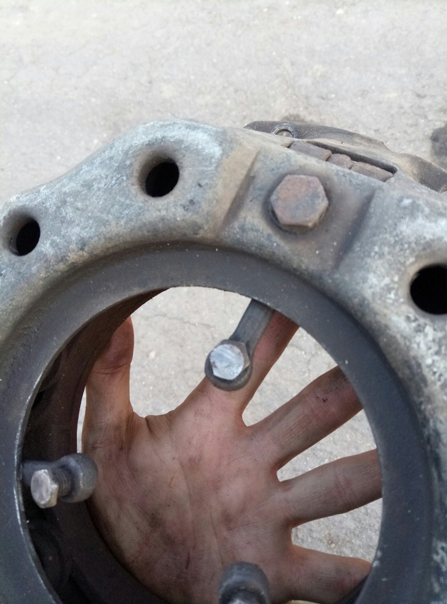

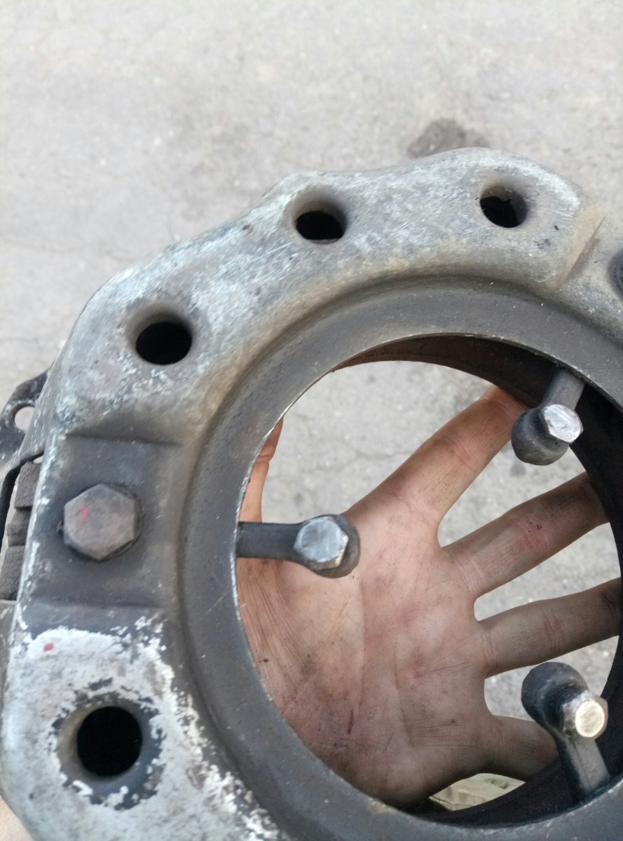

Снял коробку думал выжимной кончился. Хрен там! Спасибо ОлдДжеку за своевременный совет обратить внимание на подшипник переднего конца ведущего вала коробки что в коленвалу. Его нахрен заклинело! Поехал в юку купил три китайских подшипник разных марок... С запчастами треш какой-то. Все отмыл выбрал какой получше на сухую вращается, поставил на него крышки резиновые которые получше уплотняют... Вытащил подшипник из коленвала при помощи хлебного мякиша. Хлеб - всему голова! Посмотрел что за подшипник "CRAFT" по-русски читается как Срафт. Видимо смазка вытекла, наглатался пыли от фередо и пустил пузыри на горных дорогах Нашего полуострова.
Вижимной тоже сменил, нах всё старое.

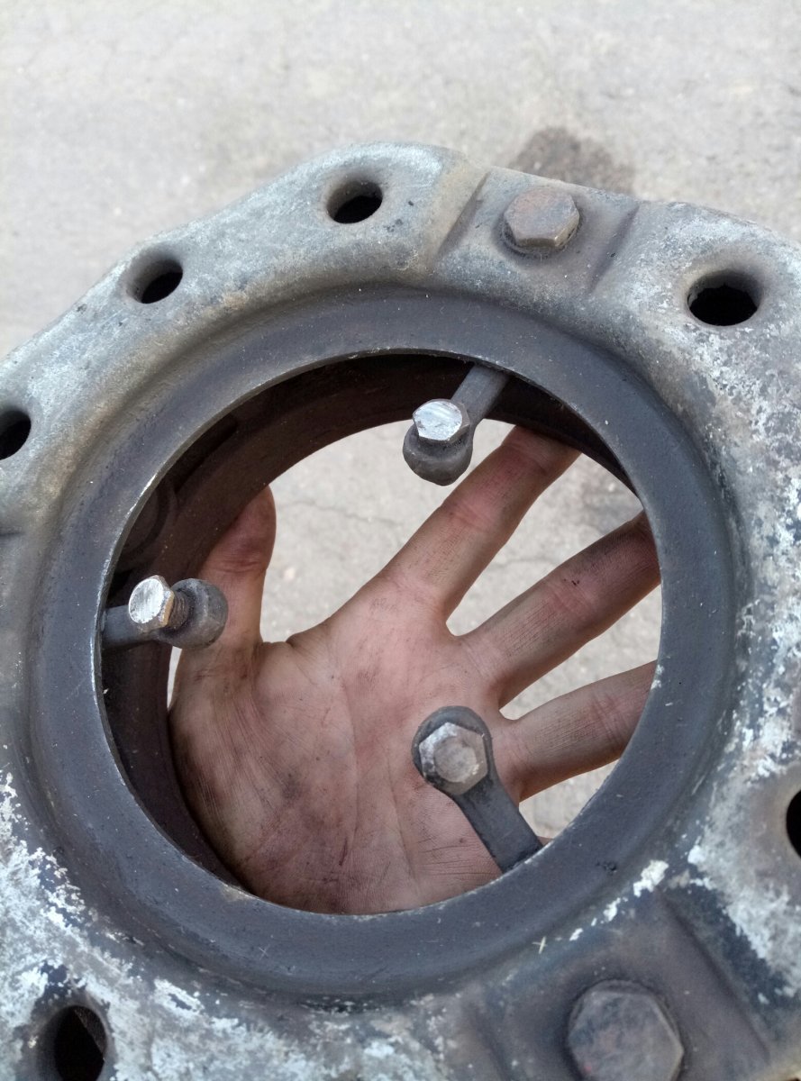

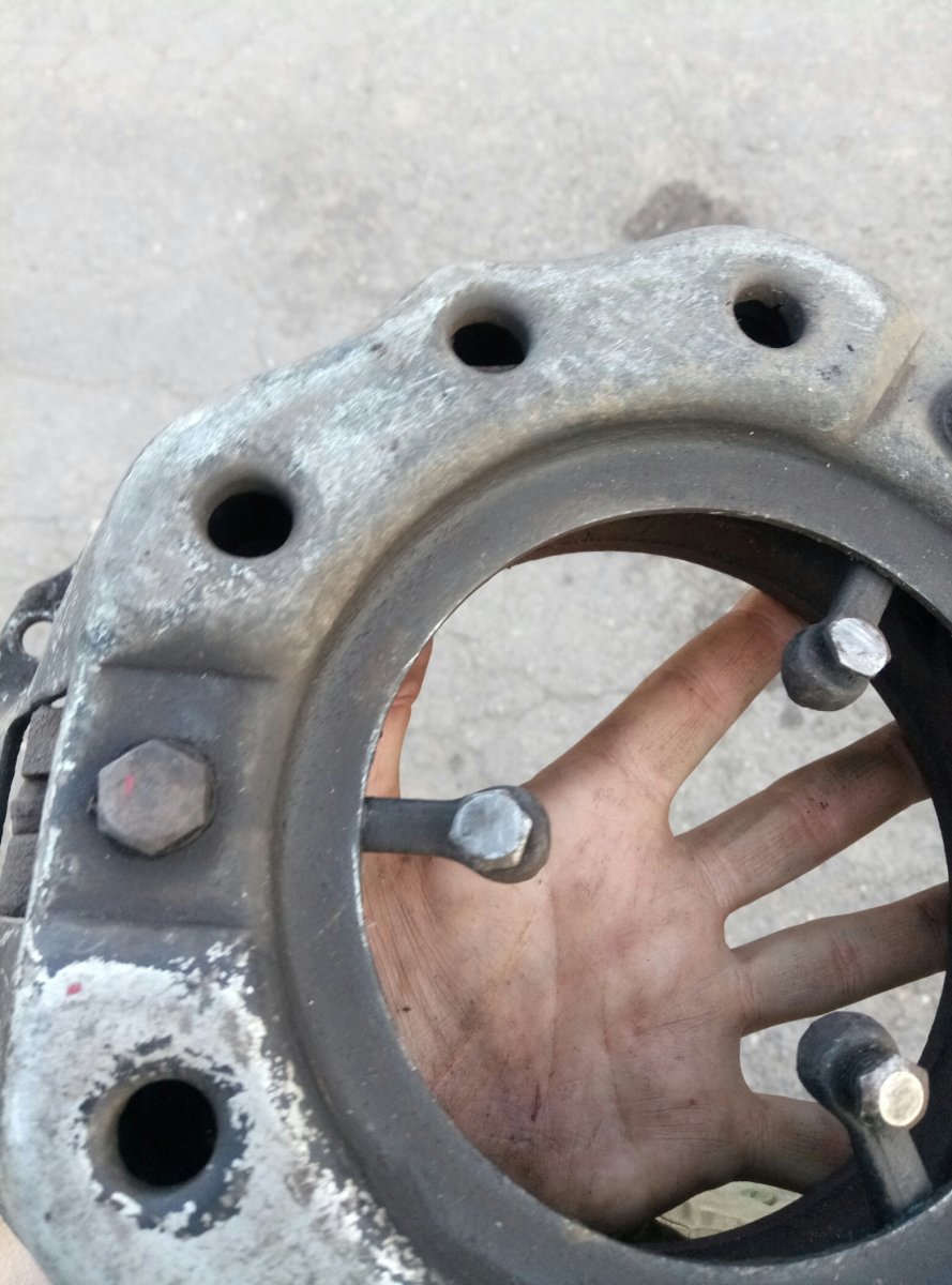

Кто подскажет, как определить можно ли использовать дальше ведомый диск? На моём диске до заклёпок ещё половина, но диск стал почти плоский, пропилы которые для вентиляции либо совсем не видны либо совсем чуть-чуть.
С корзиной какие-то странности, это кажется не та что я давал мотористу, но это уже не вияснить, уехал он в другое место жить, да и противозаконно это бить человека битой по лицу... эх.

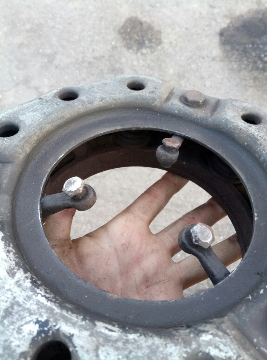

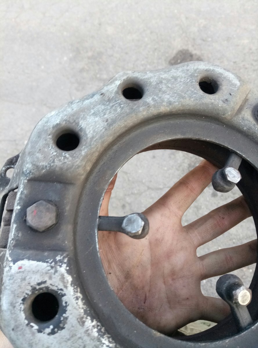

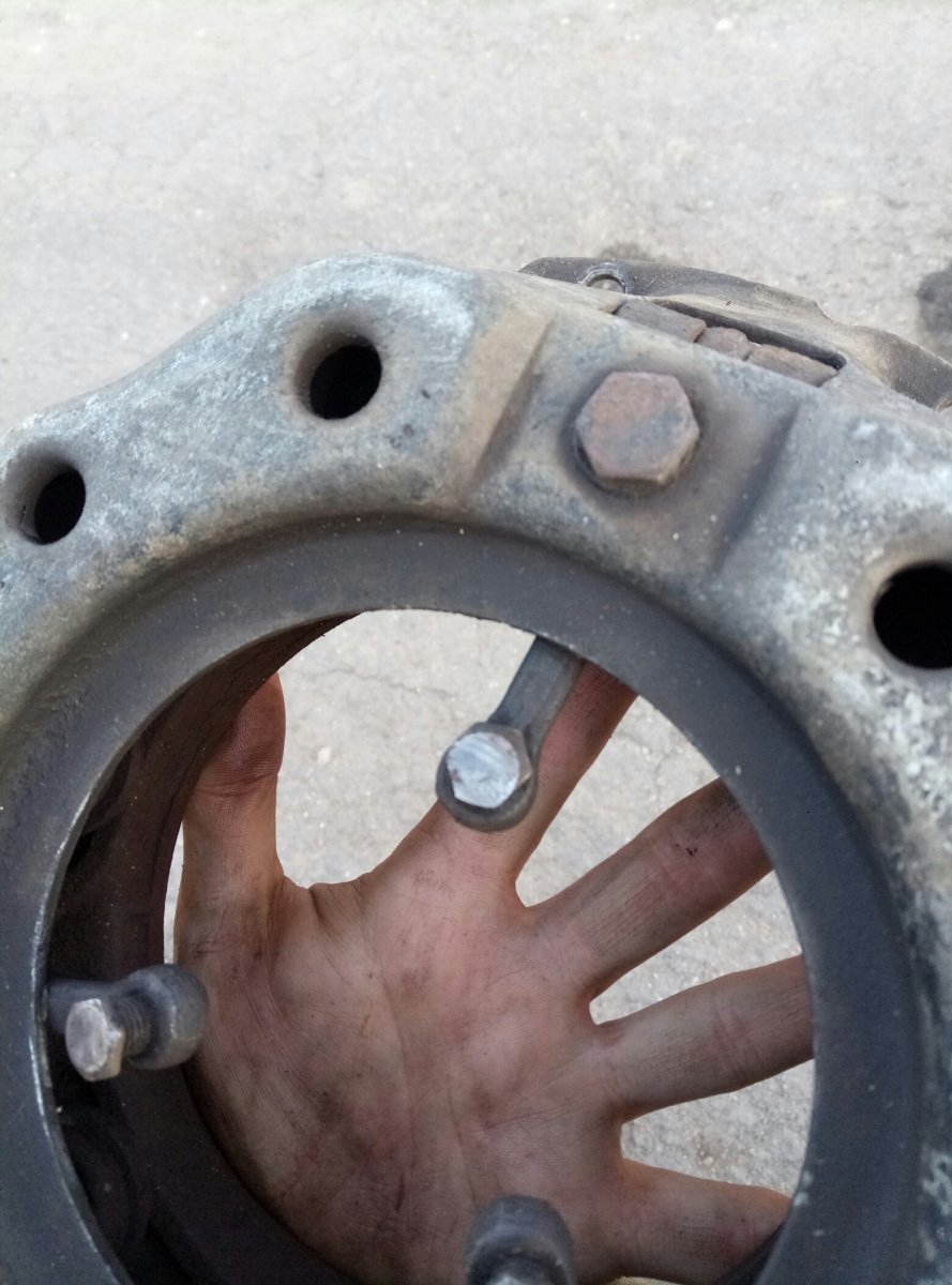

Вот так по разному выглядят пятна контакта на лапках, это о чём то говорит? если на них положить подшипник явно видно что он лежит с перекосом... Но при сборке лапки кажется все встают на один уровень, но это не точно.
Да и вообще какой то лютый износ этих болтиков, так и должно быть, корзина эта прошла тыщь 15, пр условие что это та новая что я давал мотористу для установки.

[QUOTE="Mankus...
[/QUOTE]
фото диска забыл дать.
немного подними две лапки, менее изношенные, до уровня самой стертой-забей на размеры в книгах и пр.( полно видео для чайников ) и все.
по мне, на повседневном авто надо лепестковую корзину---тут полно уже информации какую лучше прикрутить
да...опорный подшипник первичного вала,накрылся из-за корзины т.к. выжим плиты с перекосом,и в свою очередь диск сцепления давил на первичный вал в бочину, а он на подшипничек ...(лапки на разной высоте, им привет от него )
P.S. не знал,что у тебя бита,вместо вспышки)

Я попробую корзину эту собрать вроде как у неё при сборке лапки на одну высоту вставать должны такое бывает. Но износ и в самом деле какой-то не ровномерный.
Я пробовал липестковые корзины, из тех что подходят на победу мне не не понравились те что можно купить просто в магазине.
У меня когда то стояла польская от варшавы с бирской FSO, очень мягкая была и равномерно прижимала... но она совсем кончилась. и я её выкинул... Пока лапчатая мне больше нравится по ощущениям чем то что я пробовал из современных.
смотри на шток выжимающий вилку-может давит под углом...разные причины подушки мотора разные и проч.-путь надеюсь ясен.
... вилку-бывает сверлом выкручена
...винт шар опорный вилки-погрызеный жизнью
8 749
27 077
Степень износа накладок(измеряется от головок заклепок до верхней поверхности накладок) должна составлять не менее 0,3 мм.Ввиду этого,замер дает минимальную толщину диска около 6.5 мм.
Реакции: Mankus

Кто подскадет по двухкамерному насосу? Есть смельчаки?
3 275
2 021
59
Эта тема несомненно интересна,покумекаем?
Вопросом на вопрос,
отсутствие перепускного клапана тебя смущает...может в этом его преимущество?
Как работает клапан,когда,зачем он,что будет с системой смазки без него?
9 319
900
Пошумим? )
Как работает клапан понятно, холодный пуск густое масло и т.д. Зимой я не езжу, а радиатор мне как раз для того что заливать масло пожиже а не по гуще. Но есть мнение что это вторично, и есть другой аспект, что на максимальных оборотах насос можен дать и 6 и 7 атмосфер, что может быть губительно для вкладышей
15 858
8 966
вкладыши вылетят, Артем там насос сделан по моему так, когда обороты маленькие до все давление идет в двигатель , а когда возрастают то открывается клапан и масло идет в маслофильтр, так что у тебя не должно быть ни какого повышения давления, он рабоает двумя секциями на 1 клапан просто больший обьем масла прокачивает.
8 846
7 895
вот вы и открыли "ящик пандоры" ))
вопрос, а что происходит с вкладышами при давлении более 6 атм?
у меня в мосике при езде на скорости 85 км/ч показывает давление более 6, на холостых примерно 3.5 - 4
т.е. у меня может быть пипец вкладышам?
я предполагал, что избыточное давление вредно только для прокладок .... ((((
9 319
900
Ты механичиским монометром мерял?
9 319
900
Андрей, там между секциями перегородка с одним отверстием со стороны входной зоны, и все, камеры вроде как изолированы на выход.
В том что ты говормшь логика безусловно есть с точки зрения что клапан один, но нет логики зачем тогда все так усложнять, вторая секция, перегоролка, шпонка и пр. Можно было просто сделать шестерни больше все. Думаю там просто перепускной клапан на эту секцию смотнирован нде то в другом месте, вне насоса, может такое быть?
8 846
7 895
пока не дошли руки, но ранее я сверял - вроде одинаково показывал ....
вполне может быть, вот на мосике стоит клапан на радиатор ...
15 858
8 966
может быть, в блок выше насоса еще вкуручен краник он идет видимо как раз на радиатор.
