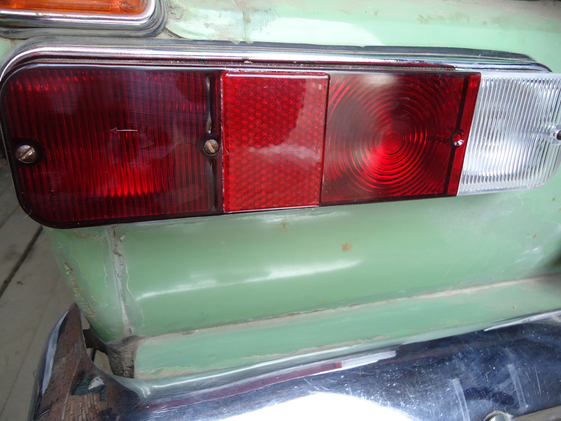

Коллеги, прошу дать размеры задних фанарей на М-412 - 2140.
очень надо .
Спасибо

примерно 340-85. На драйв 2 есть размер прокладки под стекло. Просто прибавил на корпус.....

спасибо.

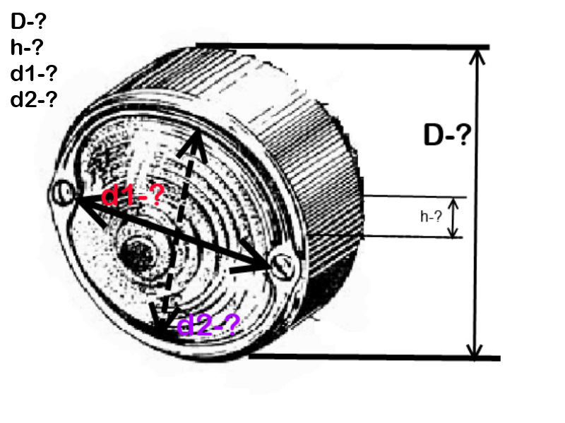

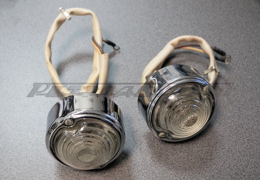

Прошу дать диаметр и высоту хромированной части и общую высоту без учёта задней чёрной части.
Т.е. хром плюс стекло., передних подфарников.

А в магазине не могут измерить?
4 602
2 786
64
Наверное могут.
4 109
5 755
Москвич . Диаметр около 9 см наружный будет
4 602
2 786
64
Думаю поменьше.
4 109
5 755
Поменьше у горбатого запорожца . Около 7 см . Форма та же .

сейчас нашёл
D — 80,5 мм
h — 32 — 32,5 мм
d1 — 53 мм
d2 — 65 мм
расстояние между центрами отверстий для винтов 67,5 мм.
В нижней части есть отверстие 3х5 мм, видимо для слива конденсата.
