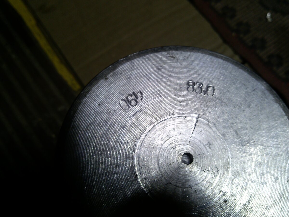

СЭМ Пользователь 5 лет на форуме Регистрация 12.01.2015 Сообщения 4 126 Оценка реакций 5 802 Город Выборг 23.01.2020 #9 Какой размер поршней ? Кольца м20 в продаже ещё много на форуме . У меня каких-то 2-3 комплекта есть
И игорь48 Пользователь Топикстартер 5 лет на форуме Регистрация 03.08.2017 Сообщения 81 Оценка реакций 29 Возраст 60 Город г.Елец центр, Москва Переделкино 23.01.2020 #10 83.0

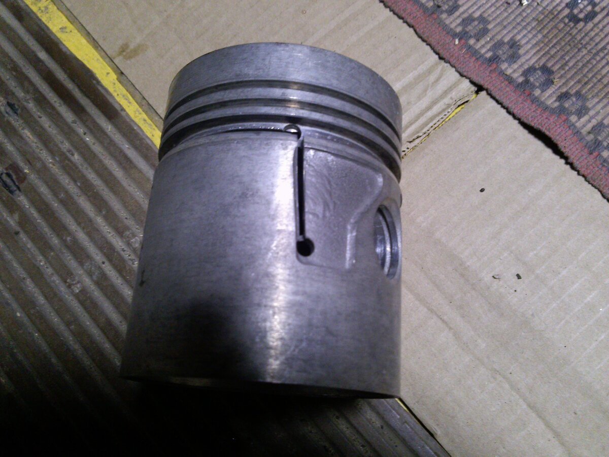

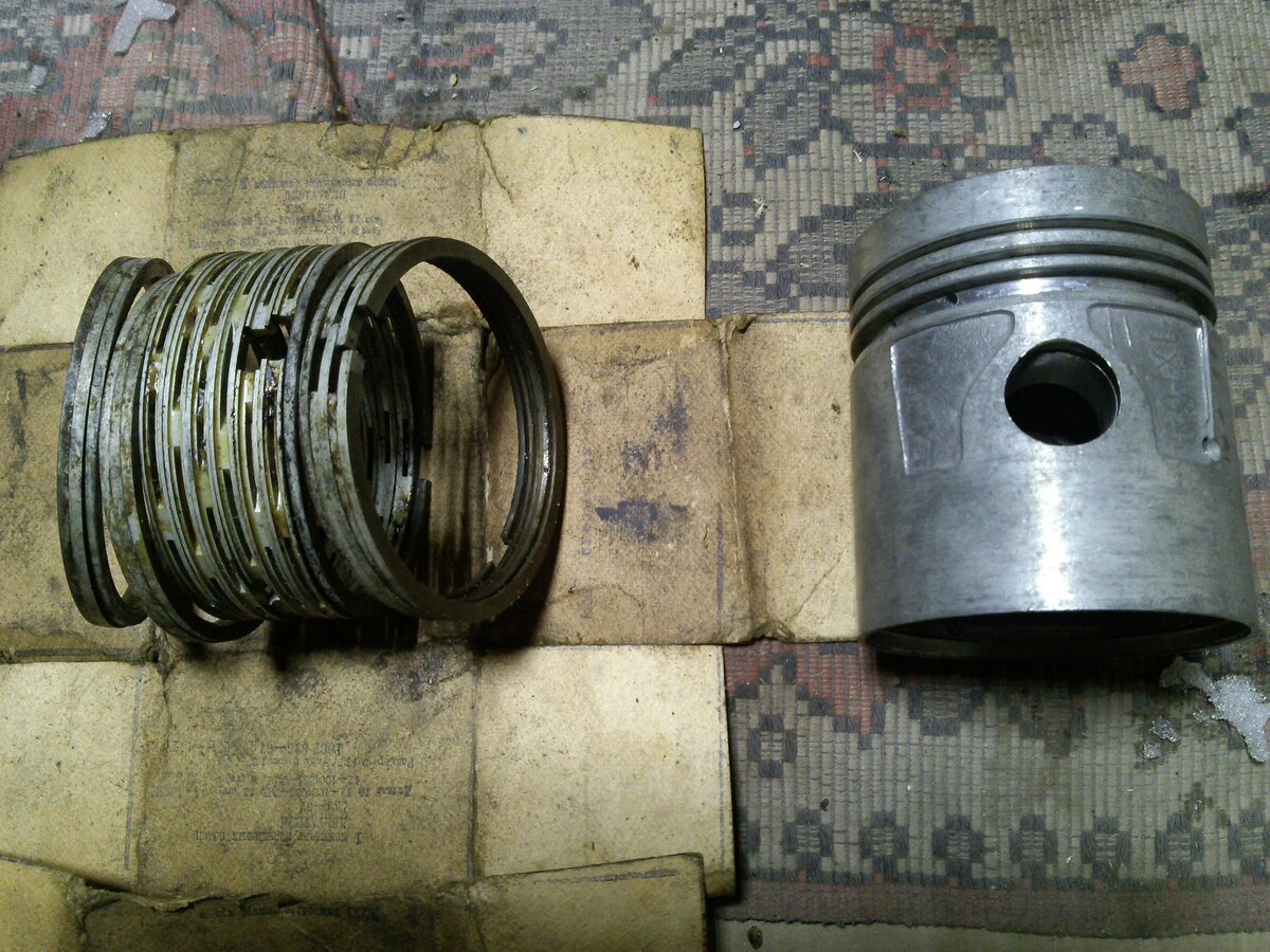

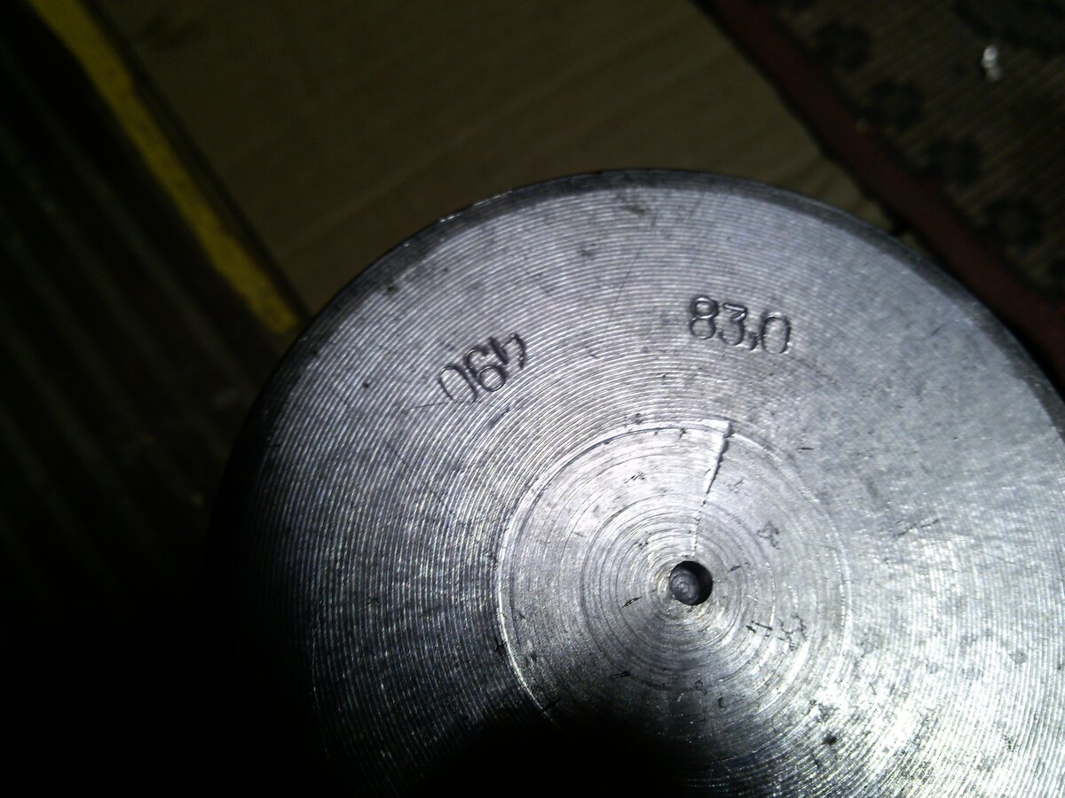

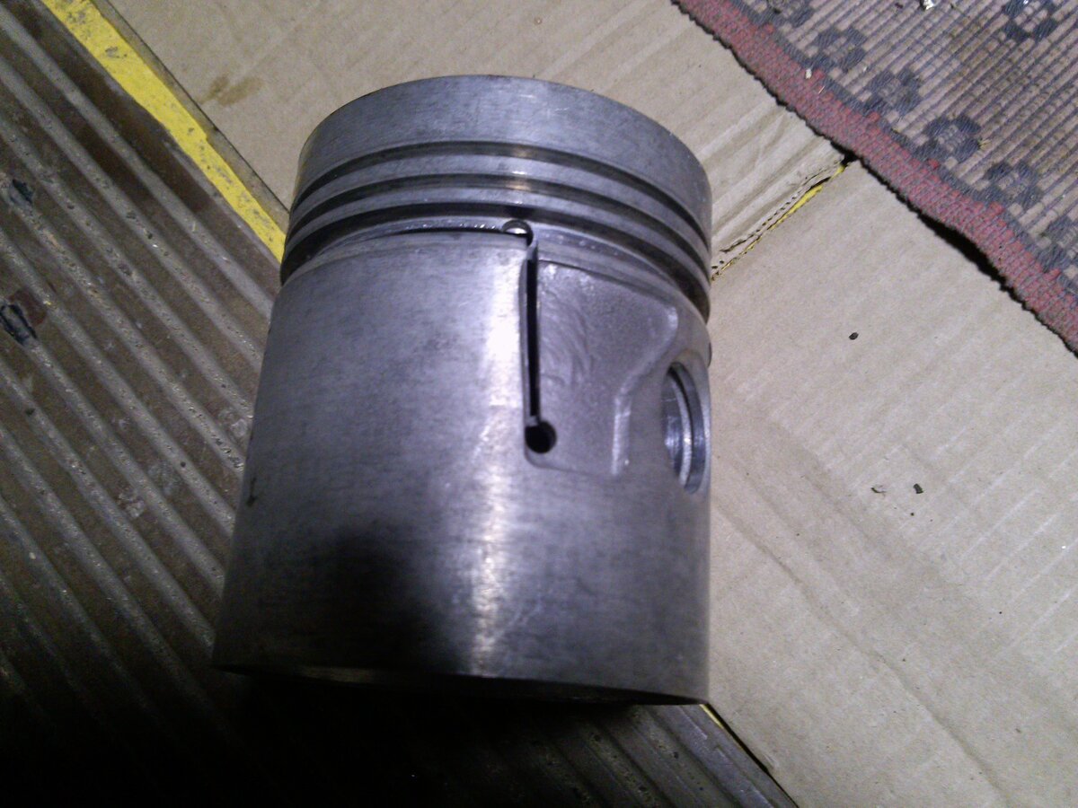

И игорь48 Пользователь Топикстартер 5 лет на форуме Регистрация 03.08.2017 Сообщения 81 Оценка реакций 29 Возраст 60 Город г.Елец центр, Москва Переделкино 01.02.2020 #11 Вот пришли поршни. Нужны к ним кольца Вложения IMG_20200201_195608.jpg 170,2 КБ Просмотры: 293 IMG_20200201_195624.jpg 176,3 КБ Просмотры: 276
pobedovod Пользователь Авторитет Регистрация 23.12.2007 Сообщения 8 765 Оценка реакций 27 158 Город Болгария 01.02.2020 #12 Поршни ГАЗ 52.
СЭМ Пользователь 5 лет на форуме Регистрация 12.01.2015 Сообщения 4 126 Оценка реакций 5 802 Город Выборг 01.02.2020 #13 Кольца газ 52 есть ещё в газовских магазинах

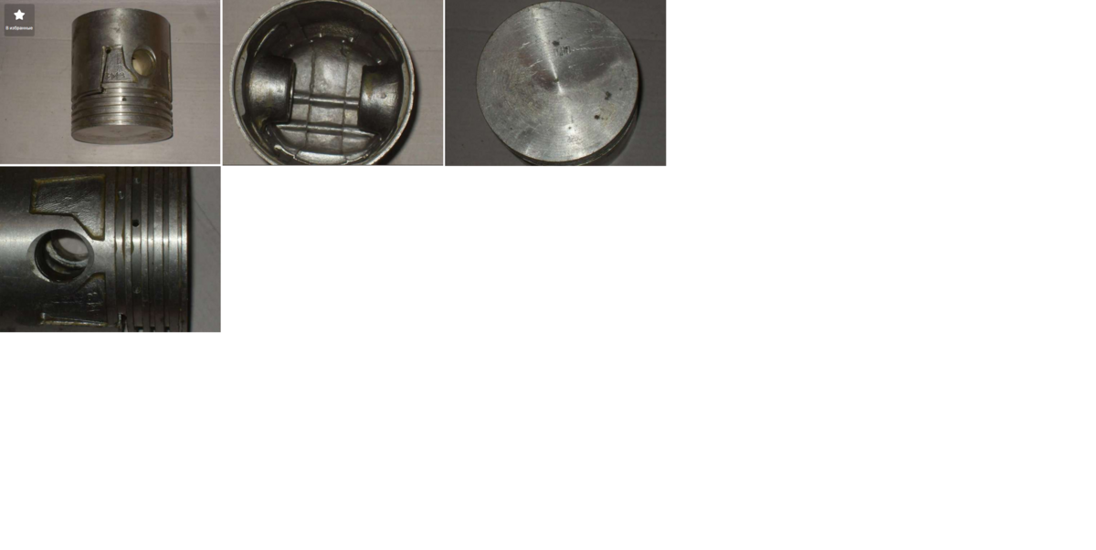

И игорь48 Пользователь Топикстартер 5 лет на форуме Регистрация 03.08.2017 Сообщения 81 Оценка реакций 29 Возраст 60 Город г.Елец центр, Москва Переделкино 01.02.2020 #14 А как выглядят тогда поршни победовские
СЭМ Пользователь 5 лет на форуме Регистрация 12.01.2015 Сообщения 4 126 Оценка реакций 5 802 Город Выборг 01.02.2020 #15 На победовских 4 поршневых кольца

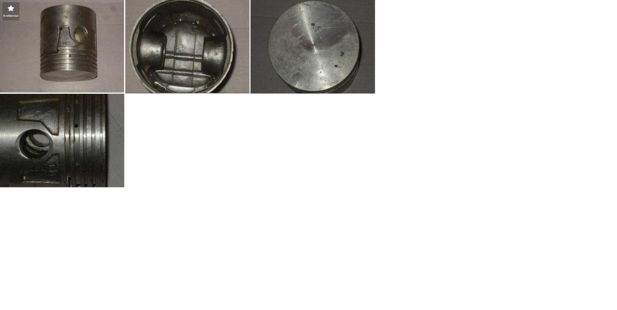

G genn2 Пользователь 5 лет на форуме Регистрация 01.08.2015 Сообщения 15 Оценка реакций 7 Возраст 63 01.02.2020 #16 Вот так, Вложения 13_1.png 240,4 КБ Просмотры: 296

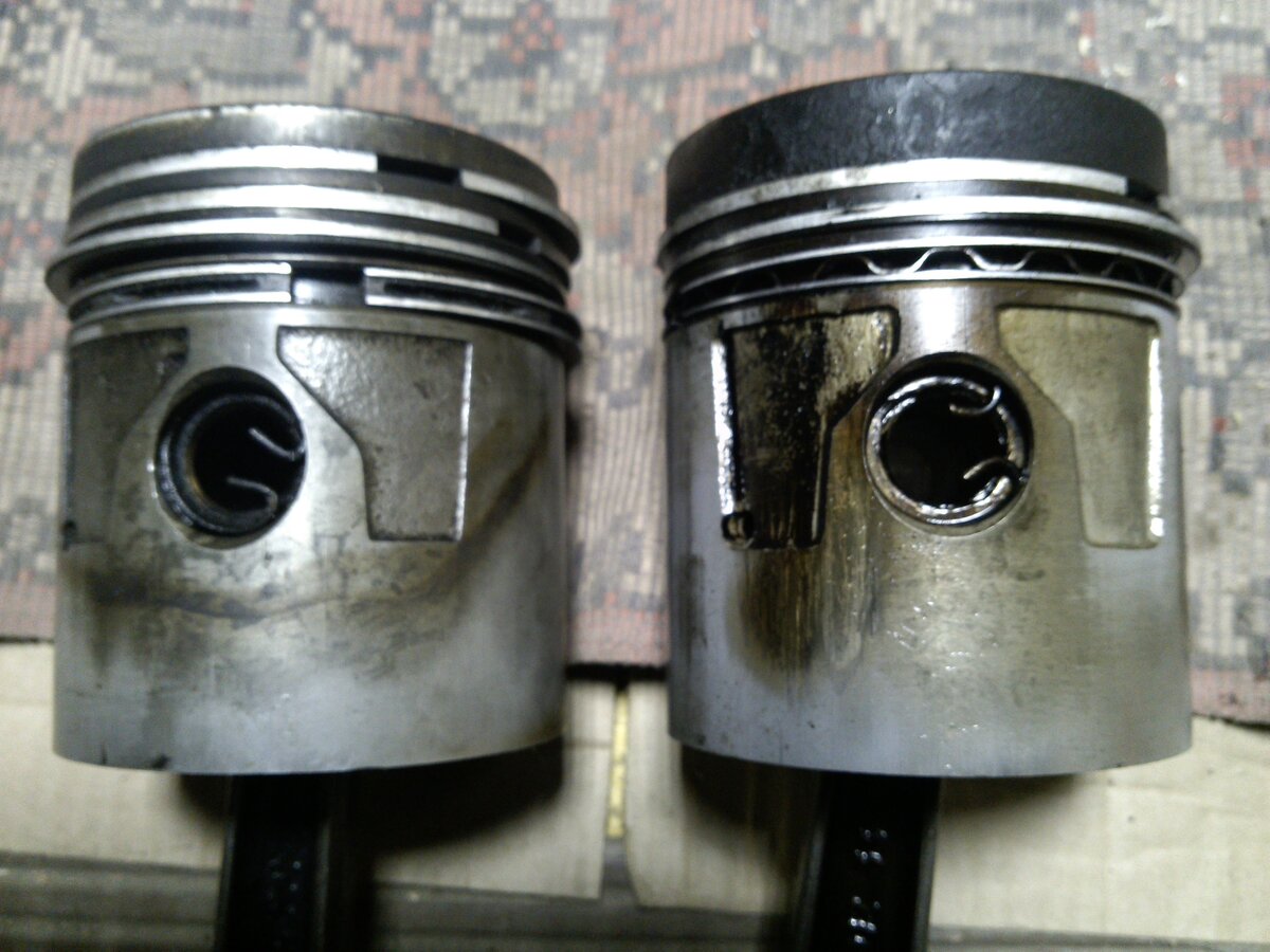

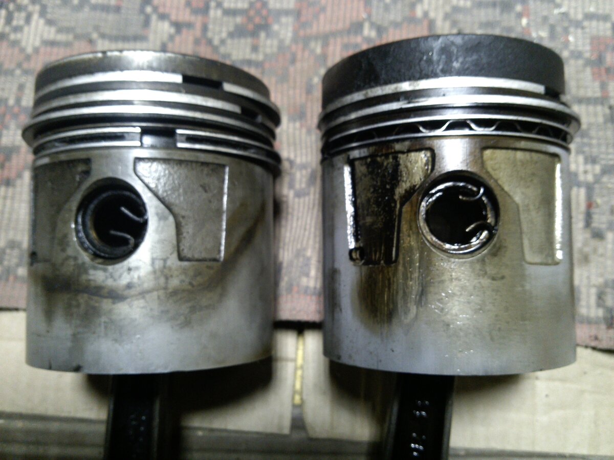

И игорь48 Пользователь Топикстартер 5 лет на форуме Регистрация 03.08.2017 Сообщения 81 Оценка реакций 29 Возраст 60 Город г.Елец центр, Москва Переделкино 02.02.2020 #17 Если слева поршень и кольца от м-20, то справа кольца на поршне от какой машины? Кольца внизу точно от газ-52. Вложения IMG_20200202_074208.jpg 152,9 КБ Просмотры: 275 IMG_20200202_074908.jpg 265,1 КБ Просмотры: 281 IMG_20200202_074931.jpg 183,2 КБ Просмотры: 278
СЭМ Пользователь 5 лет на форуме Регистрация 12.01.2015 Сообщения 4 126 Оценка реакций 5 802 Город Выборг 02.02.2020 #18 Если вы про маслосъёмные кольца разной конструкции то это не меняет сути дела. На газ 52 маслосъёмные кольца могут быть и целиковыми и наборными . Газ 52 на поршне 3 кольца
И игорь48 Пользователь Топикстартер 5 лет на форуме Регистрация 03.08.2017 Сообщения 81 Оценка реакций 29 Возраст 60 Город г.Елец центр, Москва Переделкино 02.02.2020 #19 Теперь понятно, Спасибо.
