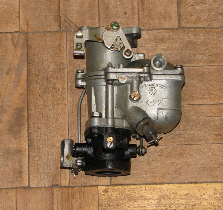

Что за карбюратор К 22 без буквы, но квадратик под нее имеется, пустой? Где то в темах про него вскользь упоминалось.....

1 Вариант. - ранний карбюратор до 1948 года. От последующих отличался системой ХХ.
2. Вариант. - букву тупо забыли набить :lol:
Видел карб К22Г, букву не сразу нашел, "наводчик" был видимо контужен и залепил ее перед "К-22", а не после.
Давайте лучше фото, особенно интересна нижняя часть.

С большой долей фантазии можно предположить что на пустом квадратике нацарапано (именно нацарапано) что то вроде буквы "А". В общем прийдется сделать фото для идентификации.

На что хотя бы похож?
Похож на К-22Е, ну или А :) Надо ткрутить иглу и посиотреть что там за блок жиклеров стоит.

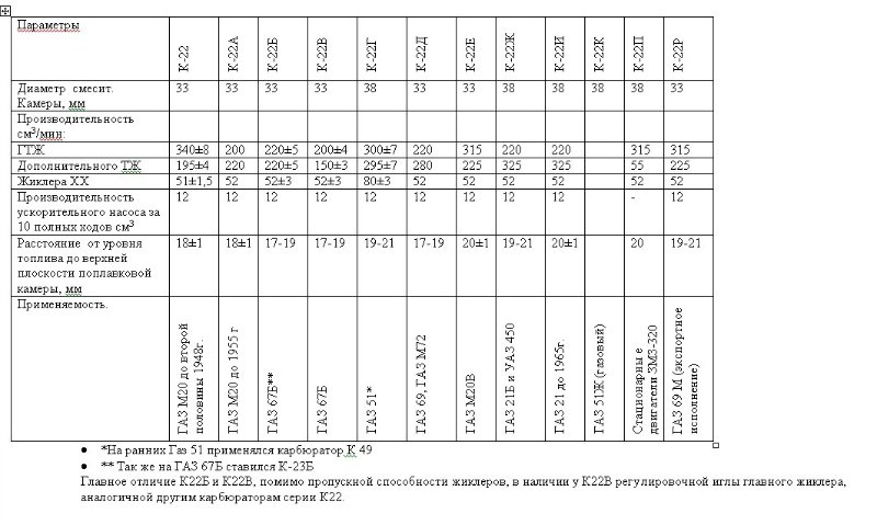

Я уже почти год мучаюсь с этими треклятыми карбами, на балконе их уже целое клажбище. :lol: Раздербанил на органы штук 10 разных, уже скоро можно коллекцию собирать , есть и Е, Ж, Д, И, Г, В, Р .
Скоро должны прийти два корпуса с кадмирования, думаю к лету соберу восстановленный.
Попутно стараюсь систематизировать информацию, как закончу напишу отчет как положено.
Вот данные собранные мной из различных источников в течение этого периода:

Андрей интересная таблица спасибо)))
