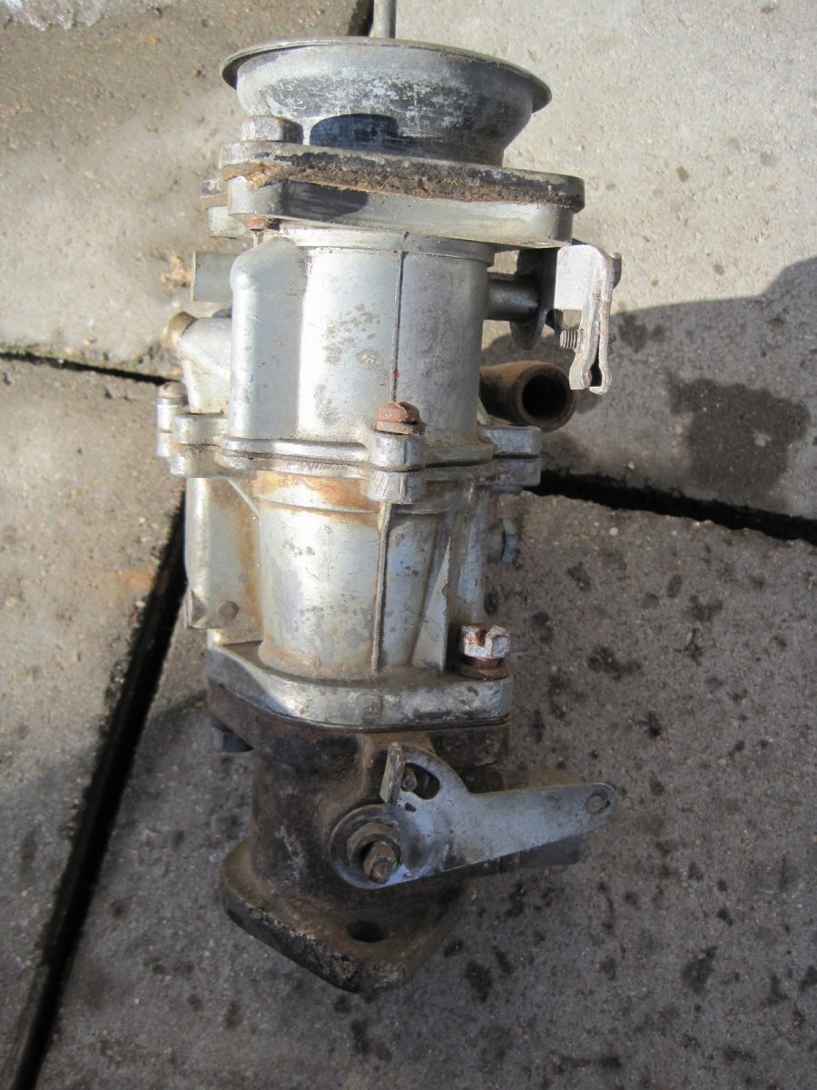

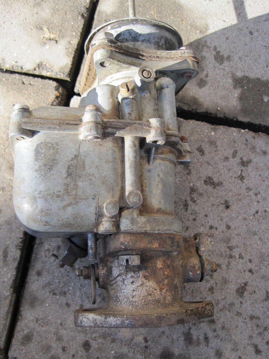

Карбюратор в родном сборе ? Я про низ - площадку . Спасибо .
М Михаил11w Пользователь Топикстартер 10 лет на форуме Регистрация 22.06.2010 Сообщения 337 Оценка реакций 1 Возраст 47 Город Баранов ичи 15.02.2017 #1 Карбюратор в родном сборе ? Я про низ - площадку . Спасибо .

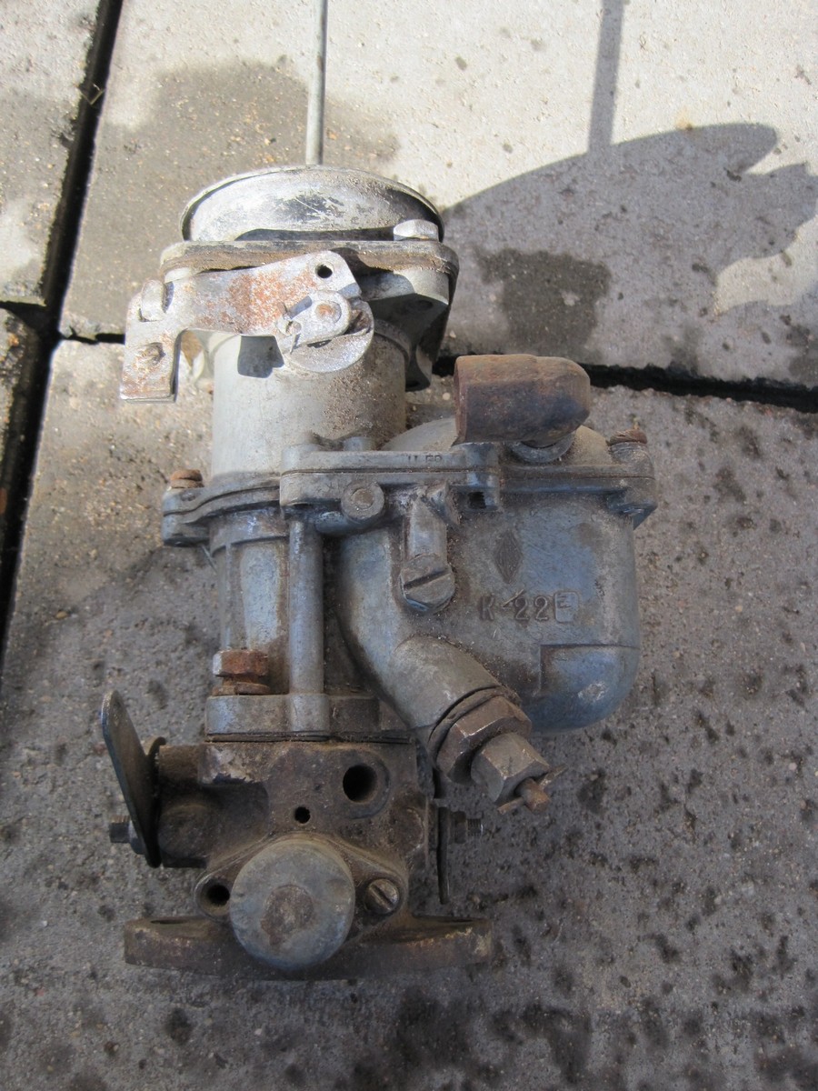

Л Лаврик 21 Пользователь 5 лет на форуме Регистрация 01.09.2013 Сообщения 248 Оценка реакций 21 15.02.2017 #2 Низ от К-22г (ГАЗ 51).
БЕГИмот Пользователь 5 лет на форуме Регистрация 08.02.2017 Сообщения 3 649 Оценка реакций 6 025 Возраст 47 Город Красноярск, ул. Конституции СССР 15.02.2017 #3 Лаврик 21 сказал(а): Низ от К-22г (ГАЗ 51). Нажмите, чтобы раскрыть... А это хорошо или плохо?? У меня он в сборе стоит...
pobedovod Пользователь Авторитет Регистрация 23.12.2007 Сообщения 8 752 Оценка реакций 27 096 Город Болгария 15.02.2017 #4 БЕГИмот сказал(а): А это хорошо или плохо?? У меня он в сборе стоит... Нажмите, чтобы раскрыть... С таким карбюратором,будет наблюдаться повышенный разход топлива.
Л Лаврик 21 Пользователь 5 лет на форуме Регистрация 01.09.2013 Сообщения 248 Оценка реакций 21 15.02.2017 #5 Он в сборе на родной победовский коллектор не встанет.
S SVAMIMAS Пользователь 10 лет на форуме Регистрация 15.12.2011 Сообщения 443 Оценка реакций 14 15.02.2017 #6 Верхний патрубок ,тот что к ВФ тоже ГАЗ51.В нижней части как у Вас так же стоит ограничитель числа оборотов двигателя.
БЕГИмот Пользователь 5 лет на форуме Регистрация 08.02.2017 Сообщения 3 649 Оценка реакций 6 025 Возраст 47 Город Красноярск, ул. Конституции СССР 15.02.2017 #7 SVAMIMAS сказал(а): Верхний патрубок ,тот что к ВФ тоже ГАЗ51.В нижней части как у Вас так же стоит ограничитель числа оборотов двигателя. Нажмите, чтобы раскрыть... "Ограничитель числа оборотов" - это что такое??

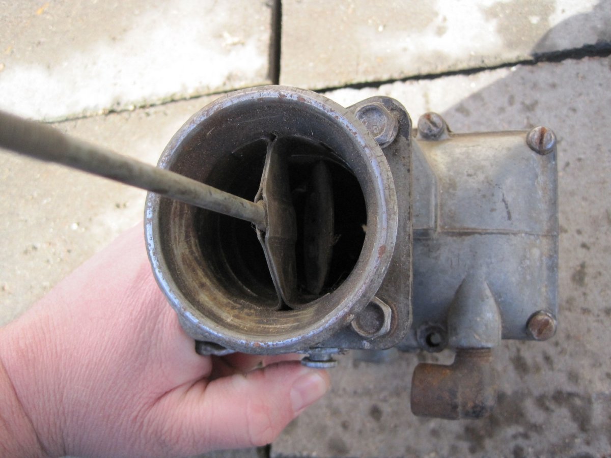

S SVAMIMAS Пользователь 10 лет на форуме Регистрация 15.12.2011 Сообщения 443 Оценка реакций 14 15.02.2017 #8 Устройство (видно на верхнем фото) которое ограничивает максимальное число оборотов например при обкатке.
Л Лаврик 21 Пользователь 5 лет на форуме Регистрация 01.09.2013 Сообщения 248 Оценка реакций 21 15.02.2017 #9 И не только при обкатке. Карбюратор от двигателя ГАЗ 51. А он не любит оборотов.
иван сергеевич Пользователь 10 лет на форуме Регистрация 20.03.2010 Сообщения 446 Оценка реакций 232 Возраст 37 Город Алтайский край 15.02.2017 #10 http://www.gaz69.ru/ipb/topic/108889-karb-k22g/
