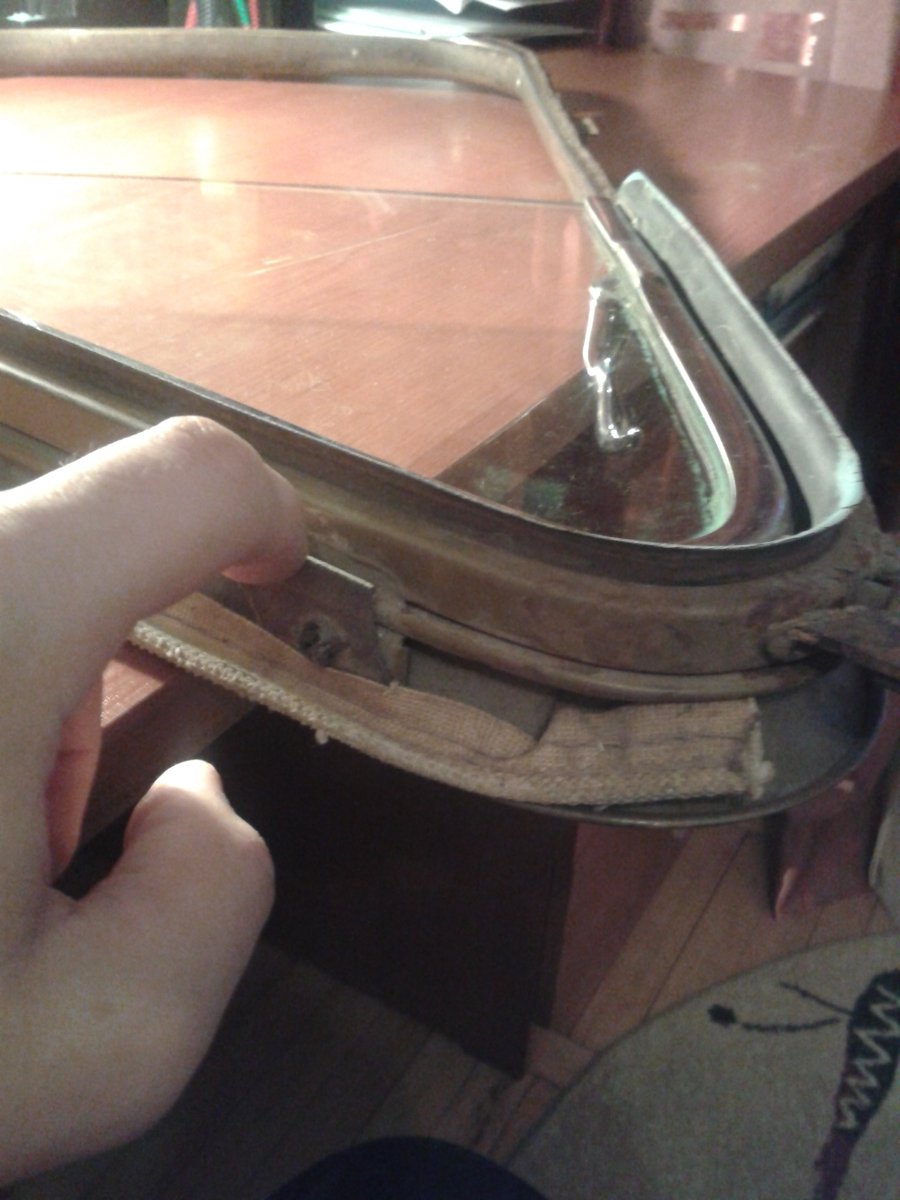

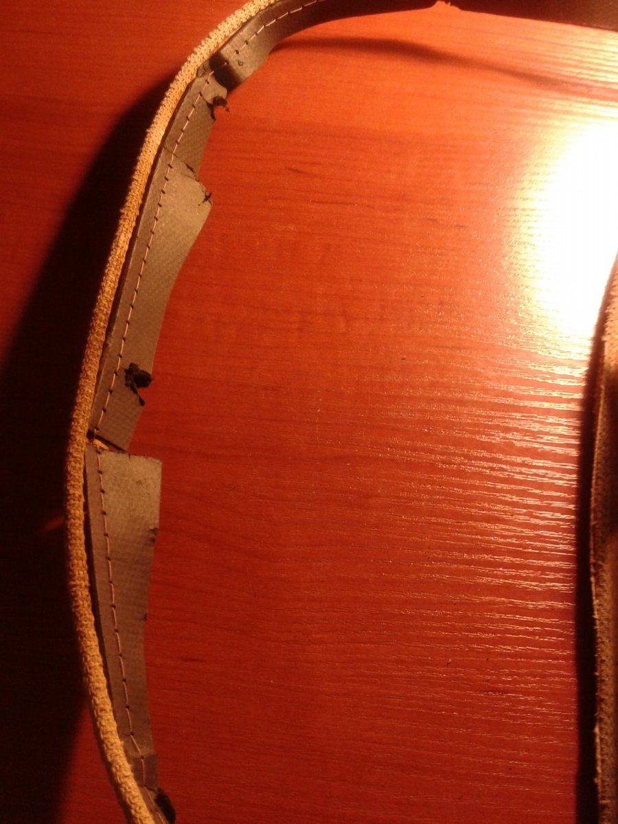

Уважаемые коллеги!
Канты рамок окон дверей и лобового
Константин VSH
03.08.2009
705
629
Вопрос вот какой:чем заменить основу канта (заводской тонкий черный картой)при установке нового. Есть конечно мысль сходить к сапожному мастеру и прошить его машинкой,т к обычной швейной не проткнуть. .. Или есть др способ крепления к рамкам?
4 599
2 784
64
Если у тебя всё готово, и надо только прошить, -- готовы новые канты, готов новый картон, то сделаю бесплатно.
Варшавка-Подольск.
Кстати, картон на рамках, и картон на лобовом, должен быть разной ширины.
