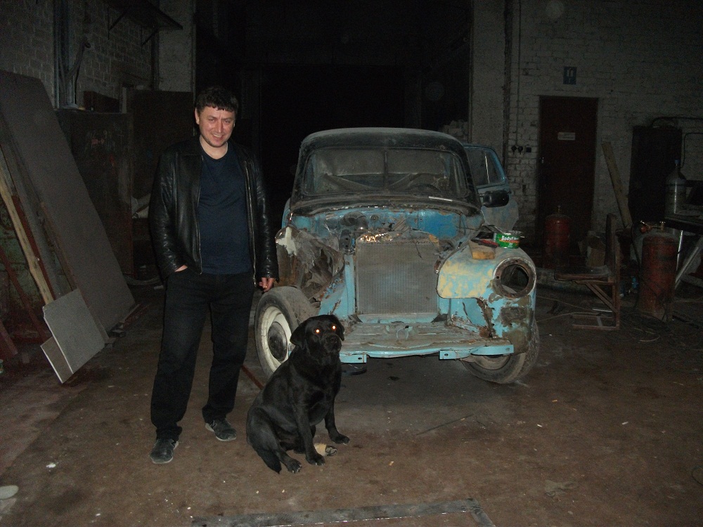

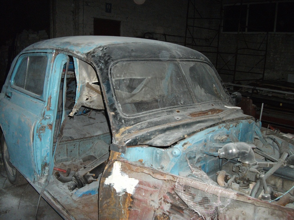

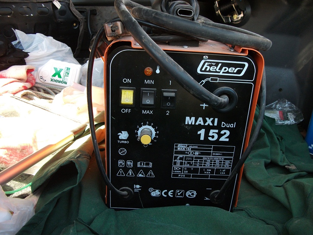

Arhimag спасибо за список ! дело в том что я перевариваю лобовое ! убрал сплошное от москвича и ставлю Победы ! и у мастера полуавтомат оказался не той системы ! я всё понимаю но мне надо доделать ! поэтому я сначала хотел одолжить у знакомого но он у него занят ! потом написал тему чтобы купить ! и вспомнил про другого знакомого он с удовольствием отдолжил ! Большое спасибо дорогие одноклубники за ваше беспокойство !

Ааааа ты наконец-то за это взялся! :D
Классные у тебя помошники!

я сначала просто покрасить хотел ! а потом подумал что лучше сразу за одно и стекло тоже сделаю !
5 479
1 184
Гиви, я думал, что твоя "Победа" так и закончит жизнь в подвале ГСК... :oops:
Молодец! Удачи в начатом процессе! :D
