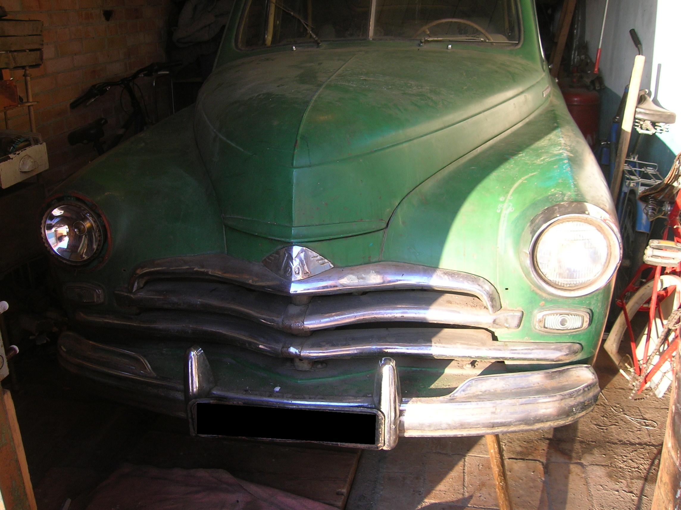

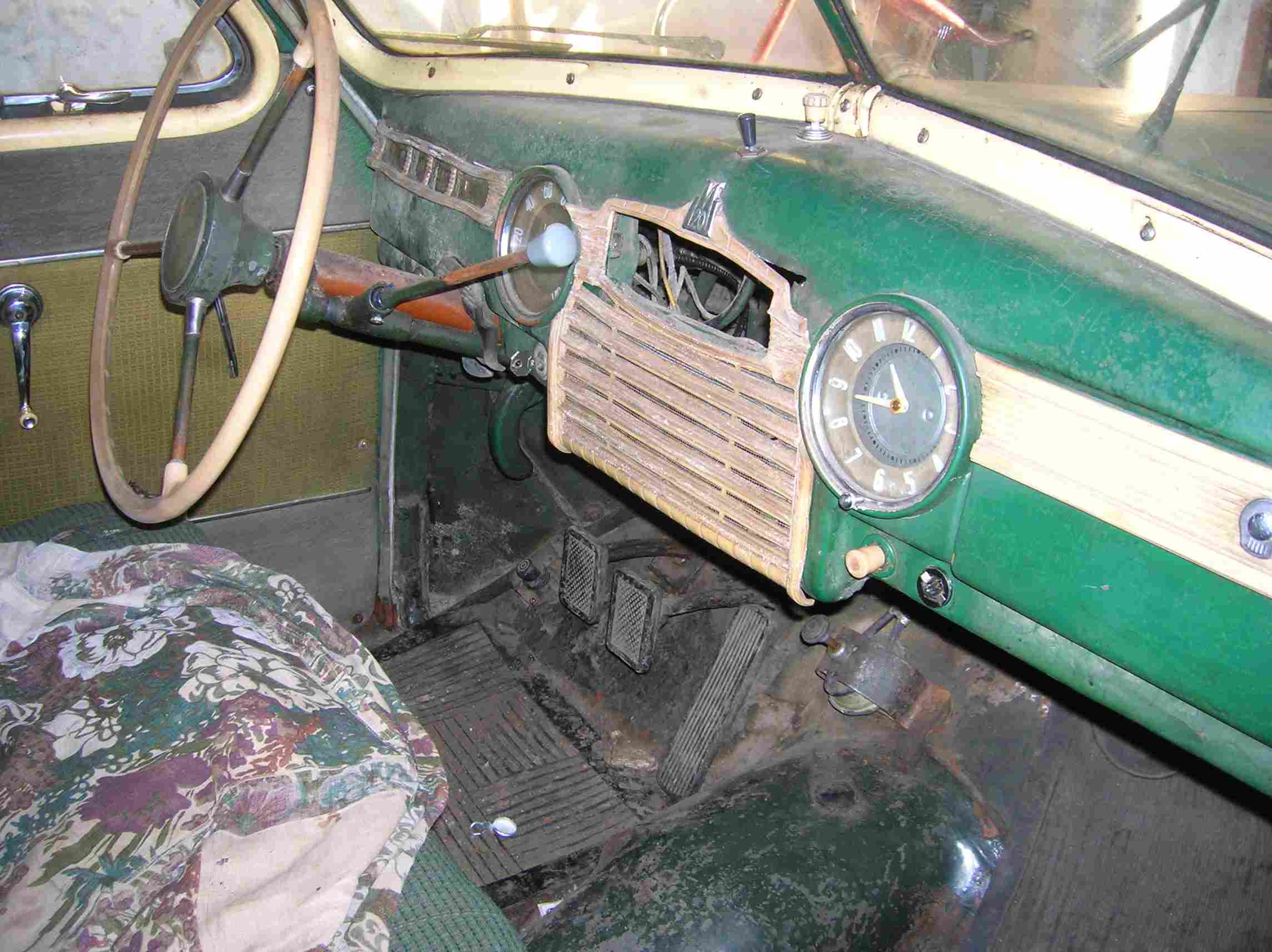

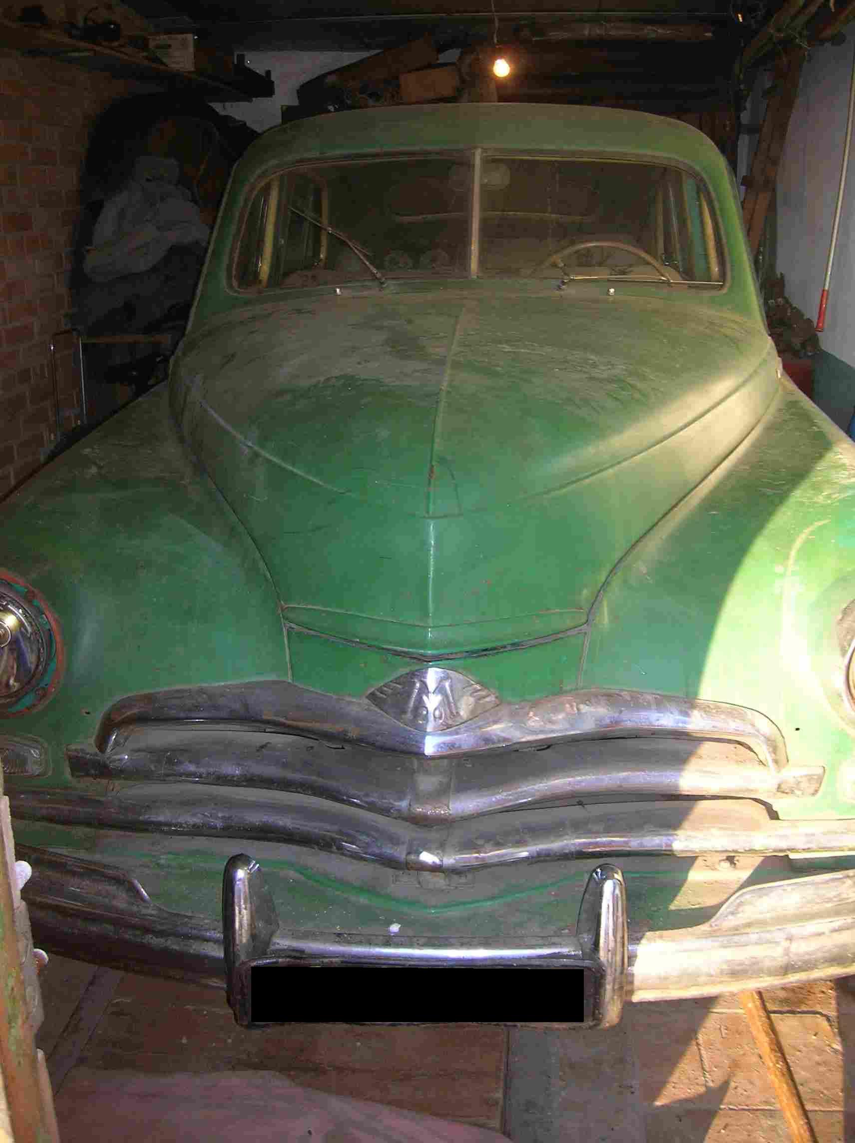

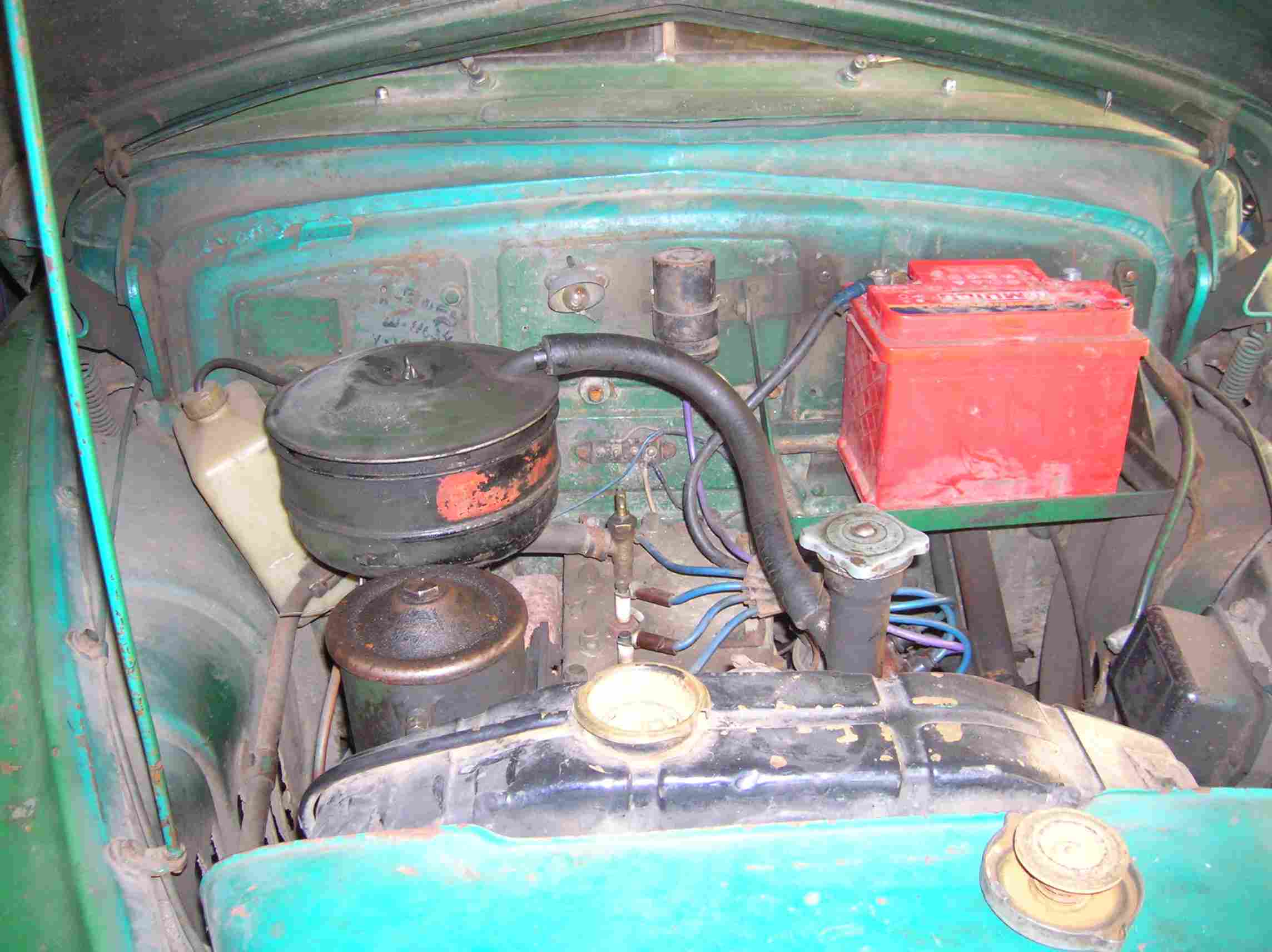

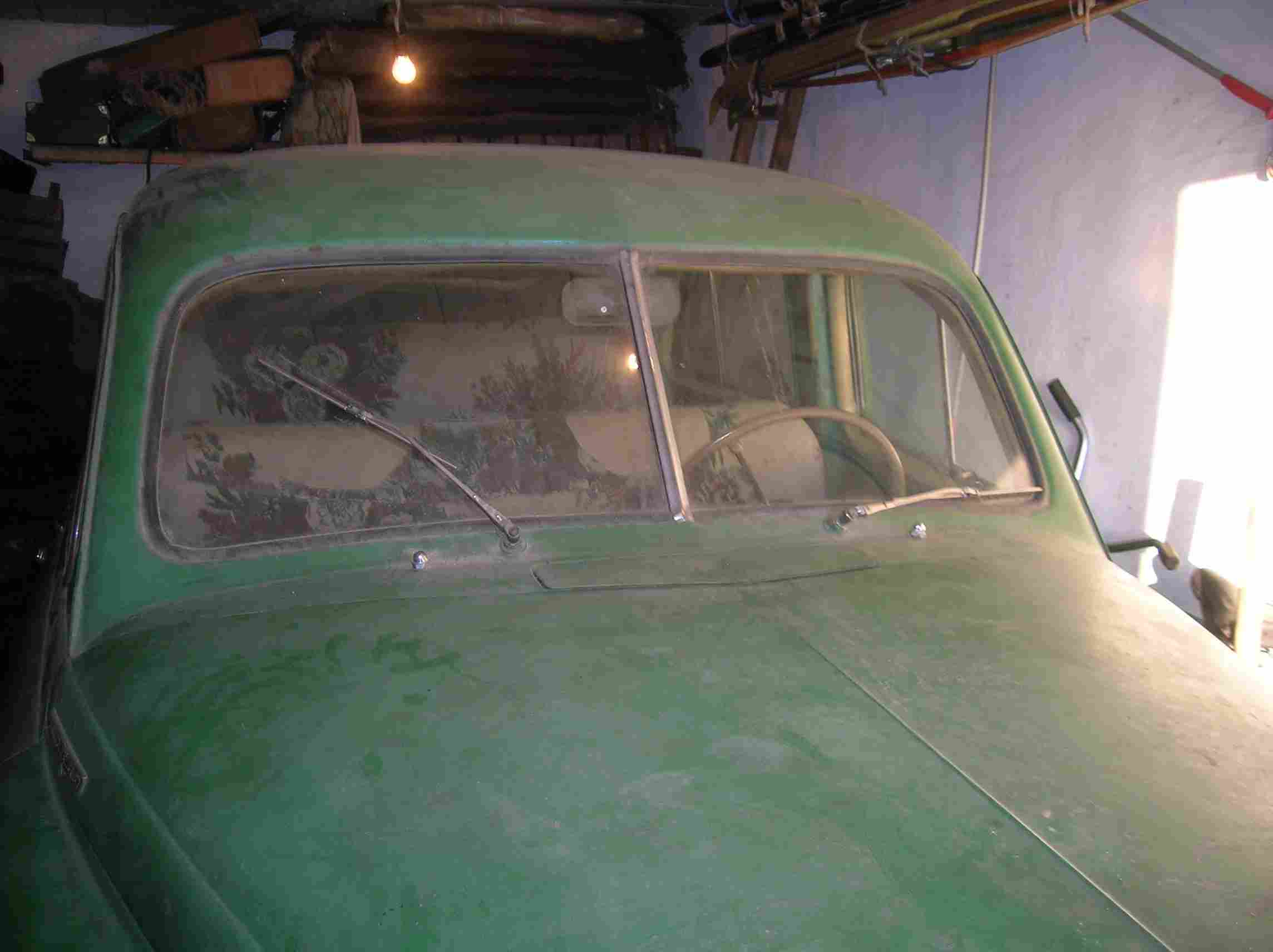

выкладывать надо и торпедо и обивку и моторник и крышу в пер части и фартук передний крупно и брызговики 8)
13 029
4 801
на фото не хватает куска крыши с антенной или без нее. так сходу, вроде просто третья серия, но смущают отверстия под решетку второго выпуска. Крылья идеально подогнаны к капоту, скорее всего если есть антенна это всегда была третья серия 1956-58 гг, но видимо как то ставили на нее тельняшку, или хотели поставить. Все достаточно ладно подходит друг к другу, непохоже на замены крыльев, все ж скорее всего треха :D
13 029
4 801
да и на капоте нет отверстий под эмблему, дырки на крыльях - это для введения в сомнения. треха. Вполне приличное состояние под реставрацию :)

Фара разборная... А на третьей уже должна быть не разборной.
13 029
4 801
во первых не согласен с неразборностью фары на трешке, а во вторых их меняли как перчатки - то с линзами попадаются, то ваще от копейки... четыре винтика открутить и все! :p

руль и торпедо от второй серии а приборы от трехи. может это переходка или уже хорошо поработали предыдущие владельцы...
13 029
4 801
если переходка - то это конец 55 года 8)
