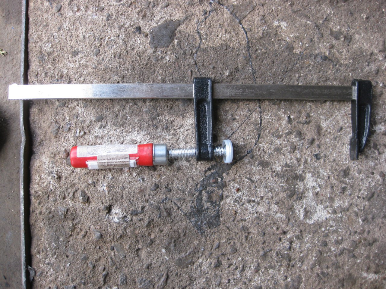

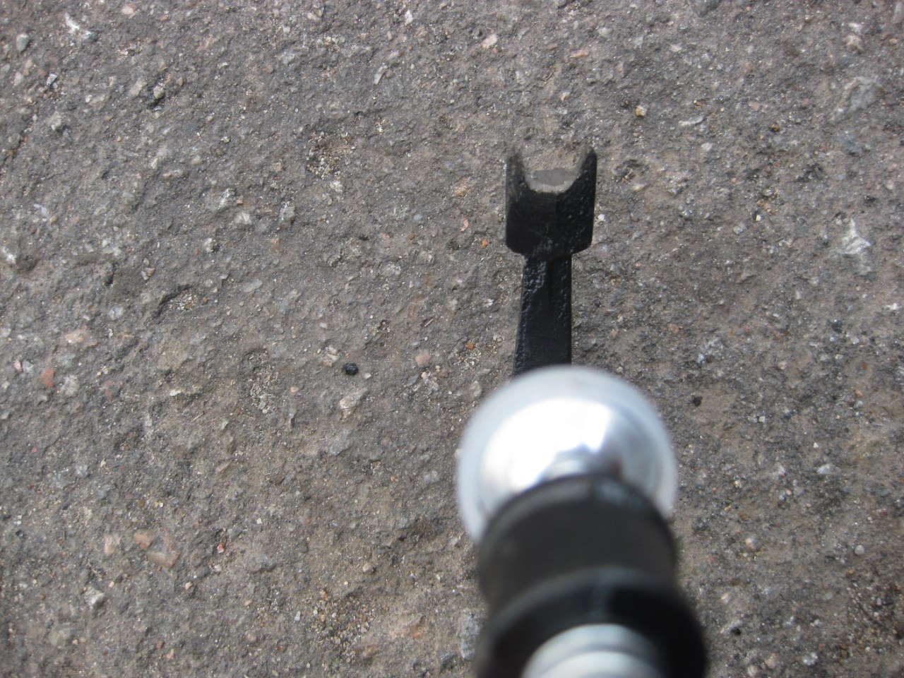

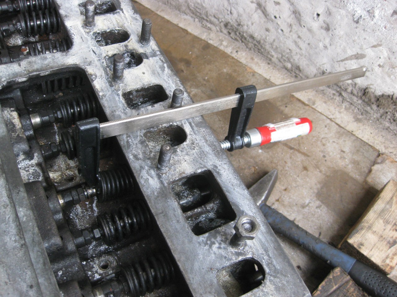

Всем спасибо за ответы и советы. Купил струбцину, сделал прорезь для ножки клапана и все получилось. Обещал фото, залью завтра, фотик в гараже оставил.
