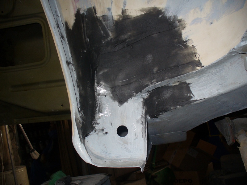

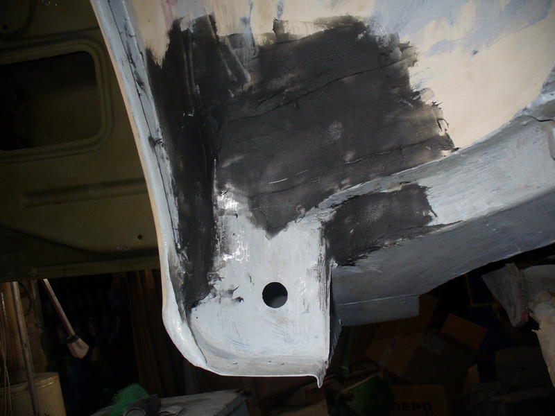

Когда делал пороги то сделали вот так.Теперь можно будет проантикорить через отверстие.Отверстие под заглушку от жигулей.
3 762
4 495
ХМАО Югра
Когда делал пороги то сделали вот так.Теперь можно будет проантикорить через отверстие.Отверстие под заглушку от жигулей.Посмотреть вложение 97639
Вот, вот об этом и писал выше, для обработки антикором и герметизации заглушкой. У моей пока порог открыт сзади, типа этого и хотел замутить.
