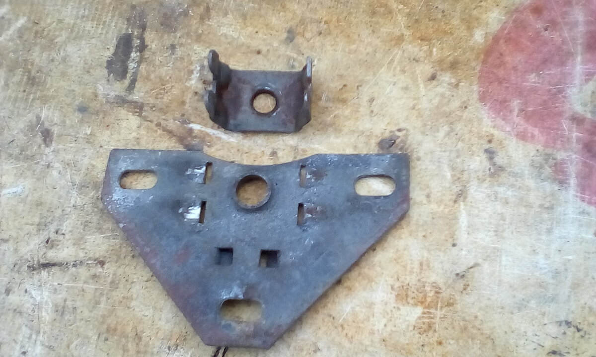

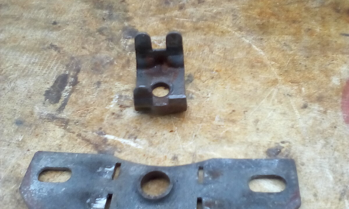

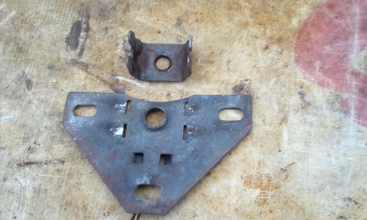

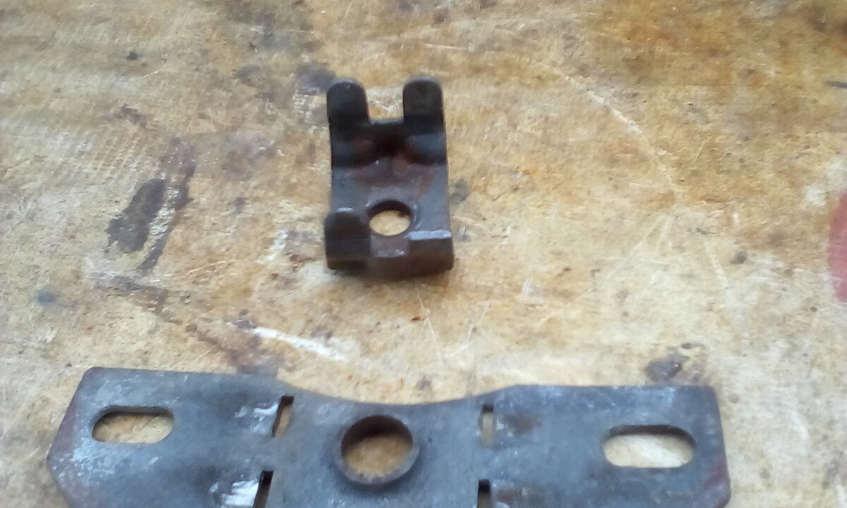

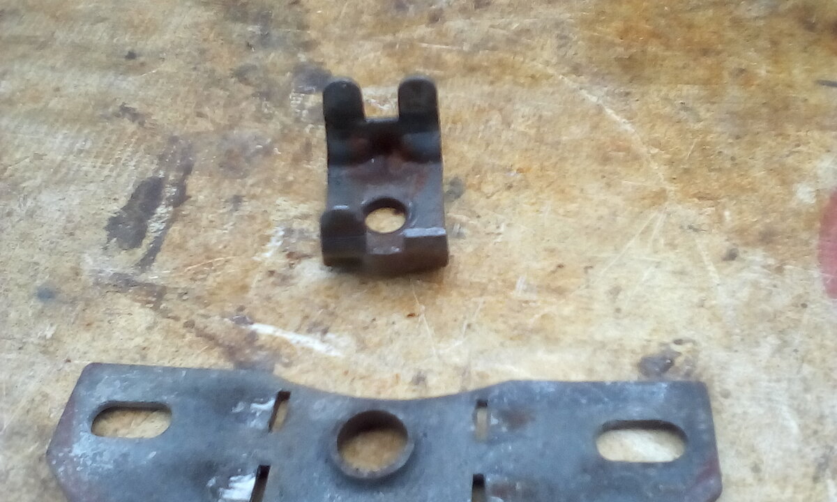

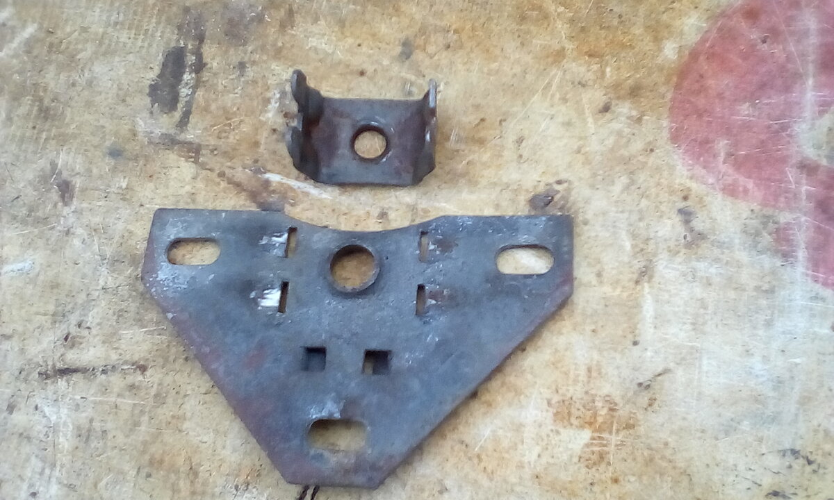

При попытке замены сломанной возвратной пружины, ну в самой разборке ничего сложного нет) проблема в том, что при отгибании - усики отламываются. Подскажите, плиз, кто знает как разжать данные усики, что бы они не отваливались. Три привода разобрал, где один, где два отломились и состояние остальных надежды не внушает при загибании - остальные отлетят, че за металл такой, или это от времени так? Спасибо.

Не волнуйся, в среднем пружина служит 50 года в этом месте. Такая проблема решается с помощью сварки, ресурс пружины должно хватить, как минимум, на следующие 50 лет без разборки.
Посмотреть вложение 183663Посмотреть вложение 183664
После сломанных усиков на первом же приводе я купил аналогичный механизм от "буханки".

У меня получается отгибать без потери процентов 70, остальные возвращаю к жизни при помощи сварки. Пружины менять приходится постоянно. Уаз во внимание не беру, ибо это не оригинал.
