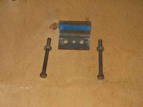

саныч
17.03.2009
118
с"ёмник правда очень прост. Может кому ещё пригодиться.
диаметр крайних отверстий -10,5мм
расстояние между центрами крайних отверстий-32мм
центральное отверстие как писали , чтобы провод не повредить.

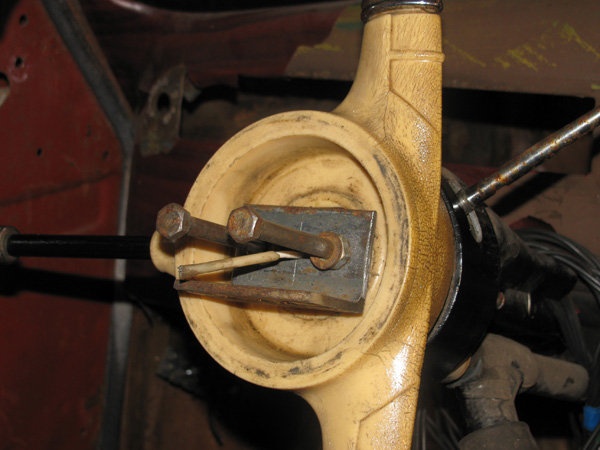

саныч
17.03.2009
118

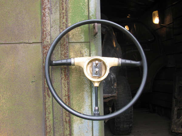

в итоге руль снят, с"ёмник остаётся на руле .

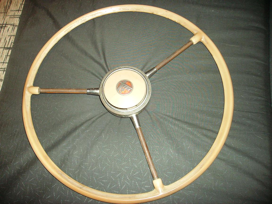

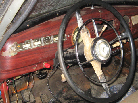

Молодец! Так держать! А что за руль такой двухцветный? Я тоже токой на свою М-21 хочу! :shock:
13 031
4 807
черные рули - Еразовские, а со вставкой бежевого цвета - ремонтные последних выпусков

Pobedovod26
27.01.2008
1 391
Бурмакино, Россия
У меня на Победе сейчас такой стоит.
