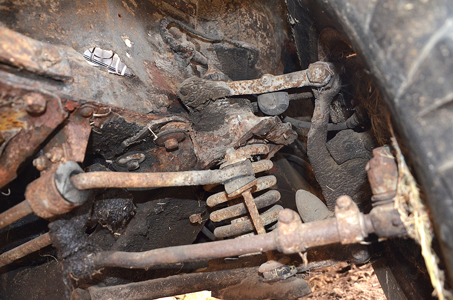

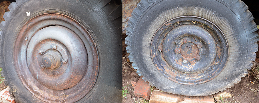

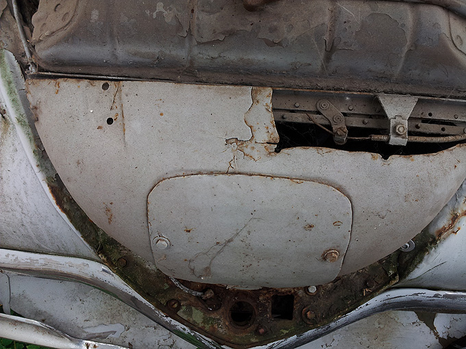

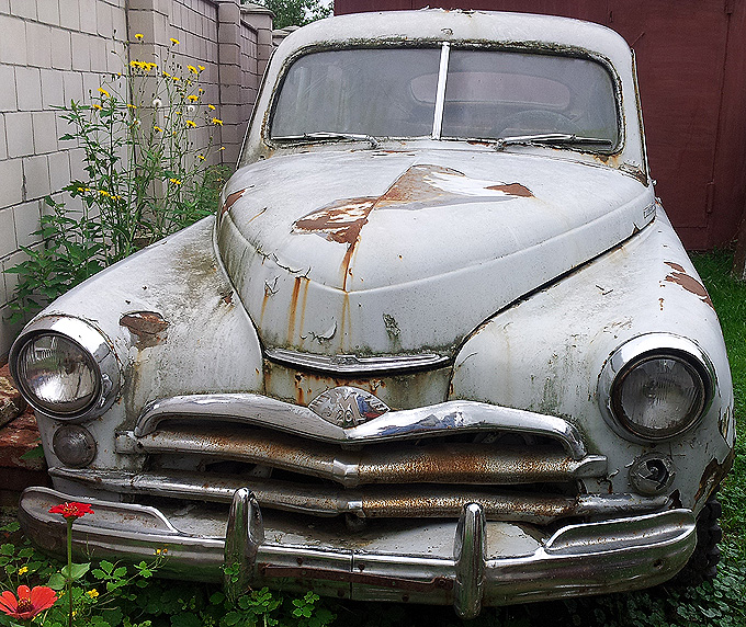

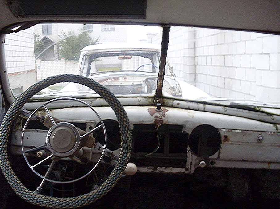

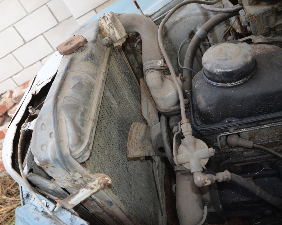

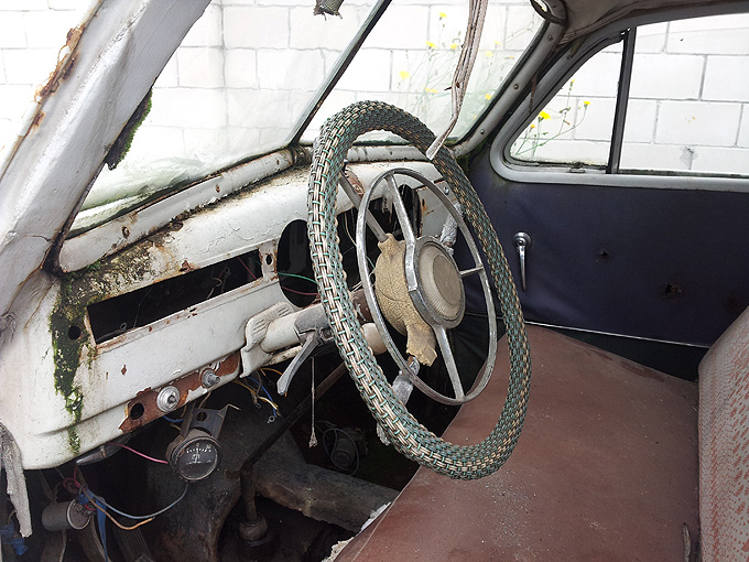

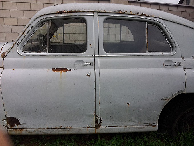

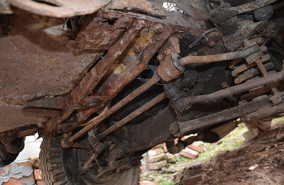

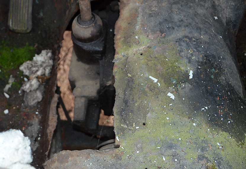

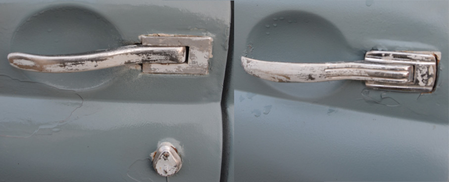

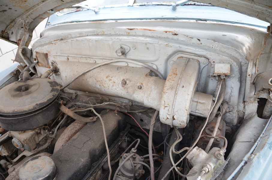

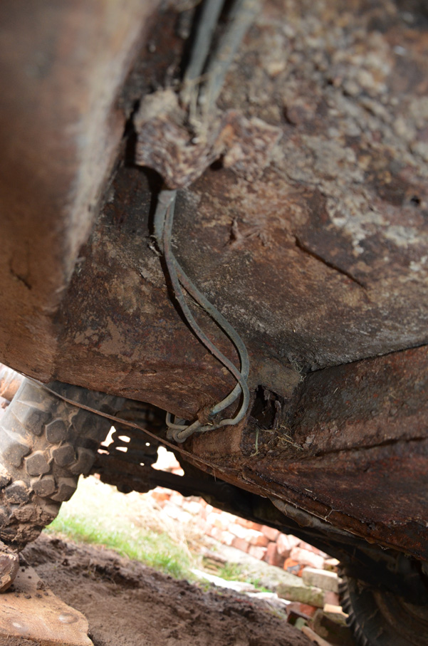

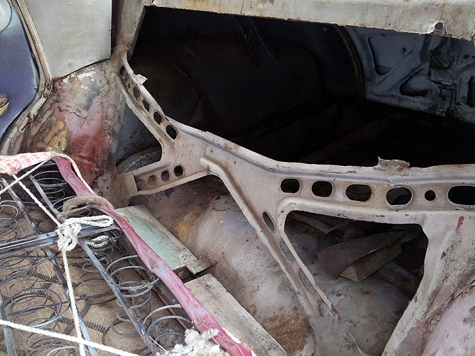

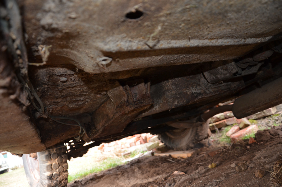

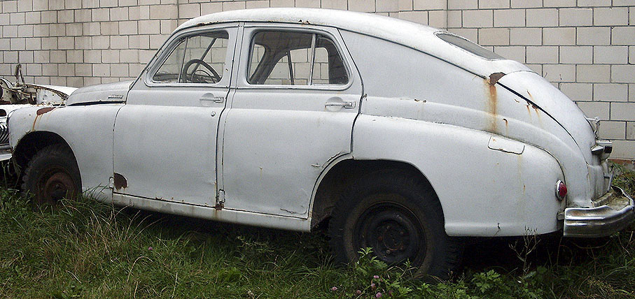

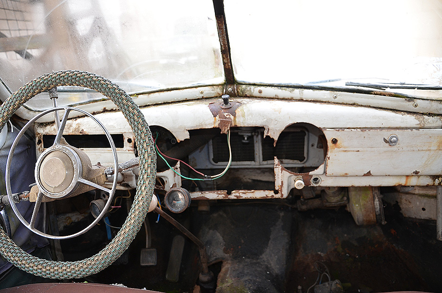

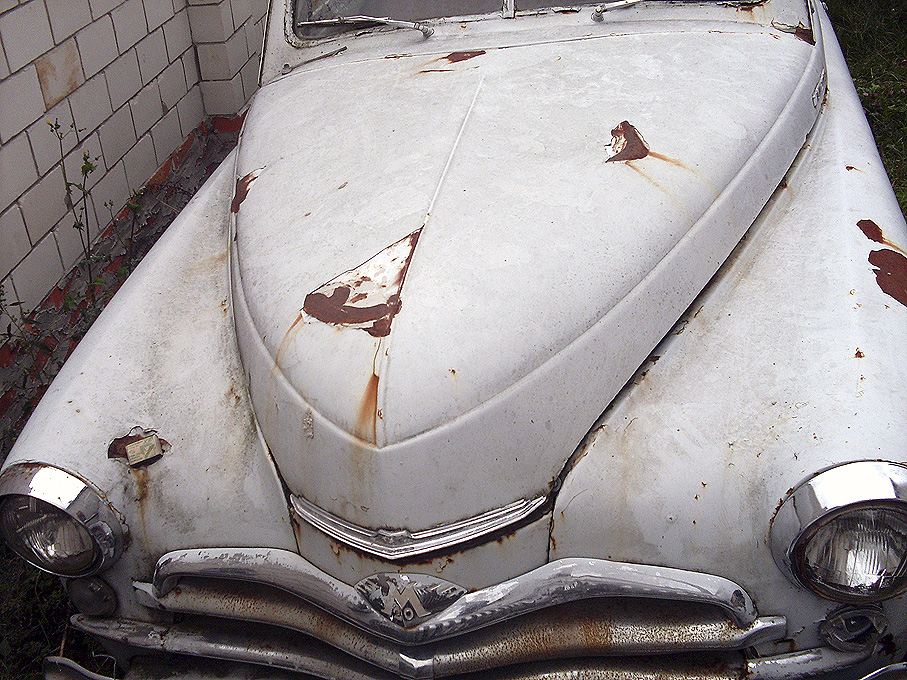

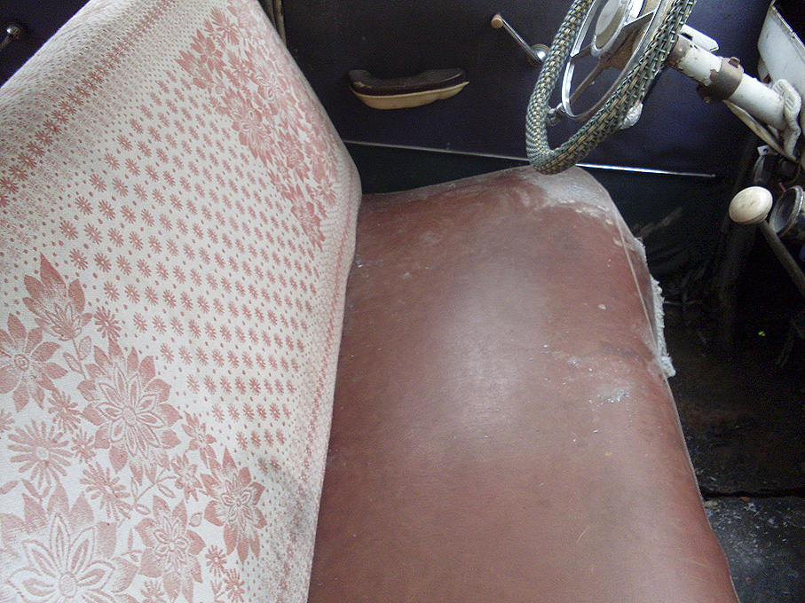

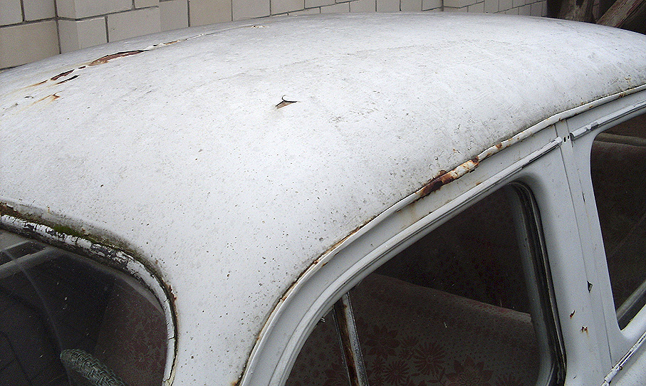

Добрый день, друзья. Нужна ваша помощь в "расколхаживании" М-20, собственно, определить какие агрегаты и эл-ты кузова не родные. И в дальнейшем определить участь, либо пойдёт, как донор, либо... Машина 1952 г.в. по документам. Есть подозрение, что на АРЗ из списанных таксишных машин М-20 и М-21, когда-то газовой горелкой сваяли это чудо для подсобного хозяйства. В общем хочу посоветоваться, что живого-родного осталось в %.

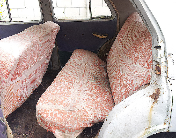

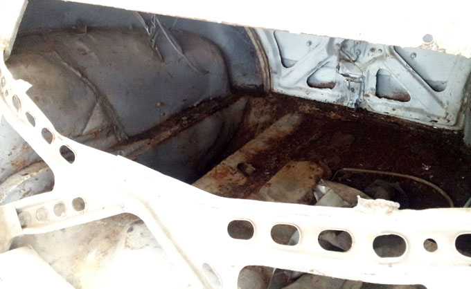

ещё фото, с пескоструем в нашем городе засада, так что прийдётся ехать в другой город.

По-моему донор... Или так оставить, для истории! :mrgreen:

Максимум на донора пустить, для большего она к сожалению не годна.

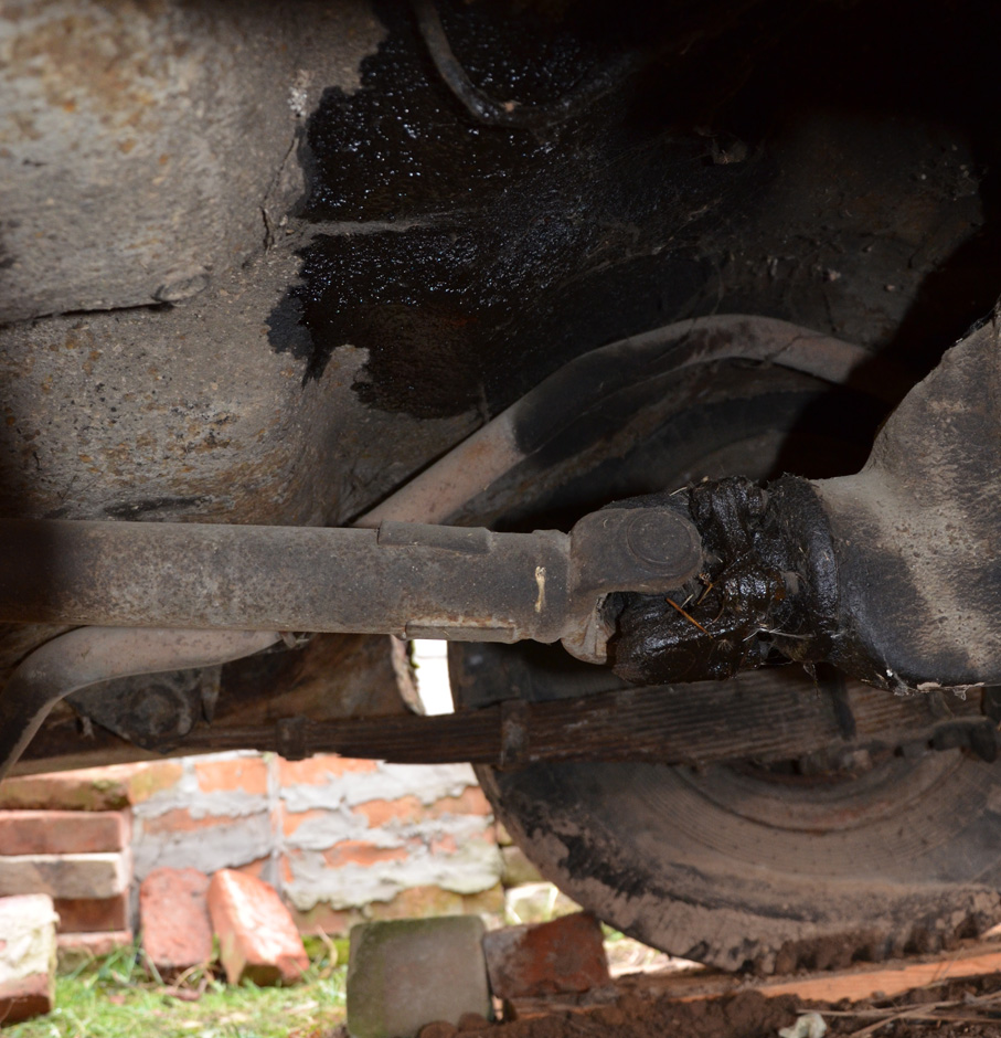

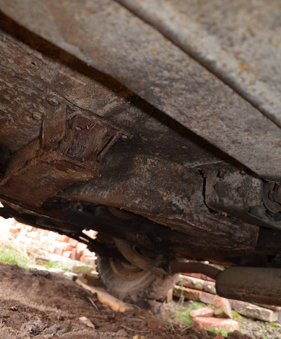

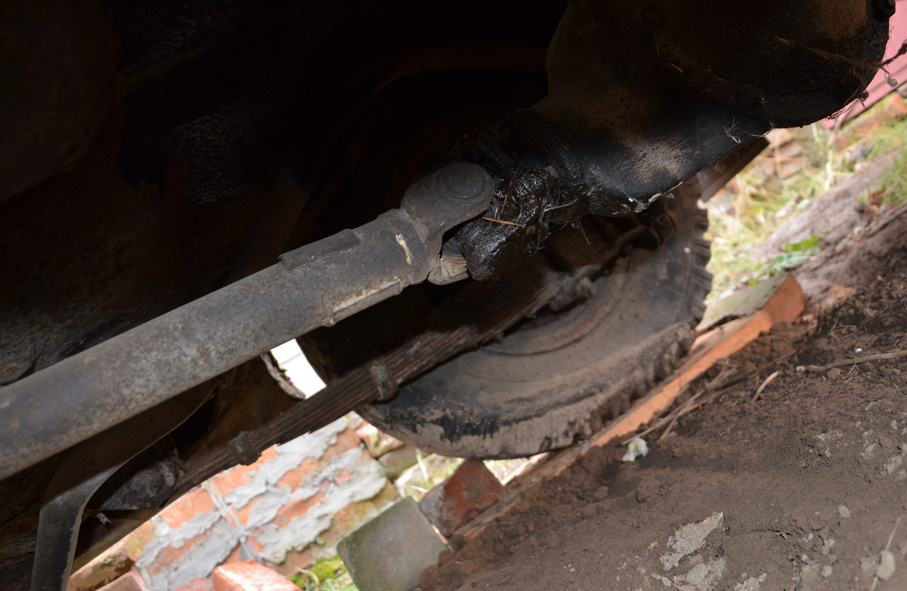

задний мост от чего?
Vins
23.02.2012
2 334
10
57
М.О. Балашиха
Такси скорее всего.. салон дермантин и под счетчик вырезано.
Seva 1922
24.12.2014
29

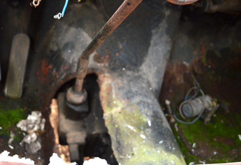

получается трансмиссия ГАЗ-21, кроме КПП, КПП от ГАЗ-69 ? Или от другой модели ?
8 765
27 158
И КПП от ГАЗ 21, механизм переключение передач да, от ГАЗ-69.

Клево, 21я в 20-м кузове. Отпесочить, подварить и ездить, однакома. Еще бы торпеду от 21й внедрить, для полного счастья.
3 152
744
не получится, она сильно выпирать будет.

Похоже на труп такси. Посмотрите в районе крепления правого солнцезащитного козырька - если есть в железе отверстие под провод "зеленого глаза", значит, однозначно такси.
Seva 1922
24.12.2014
29
Да. Есть.
Seva 1922
24.12.2014
29
В такси один козырек от солнца был вроде? Над водителем. Значит, получается из такси ЛЯПИЛИ. Значит, донор говорите... Или лоу-райдер построить? Трансмиссия вся от 21-й включая днище и перегородку моторного отсека, по-сути ей терять уже нечего... Хотя, я и предпочитаю "штоб усё былО, как с завода".
9 320
909
Как завода уже никогда не будет... её бы пристрелить, чтоб не мучилась )
