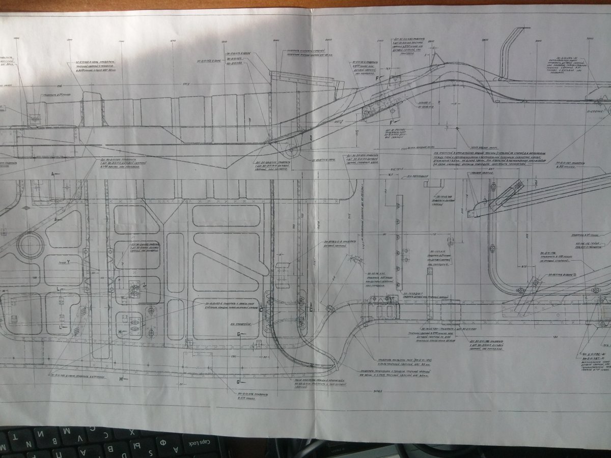

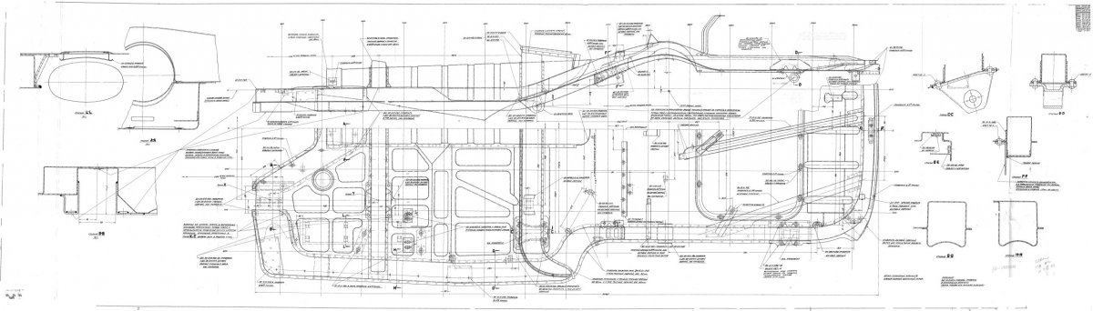

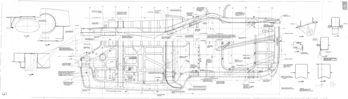

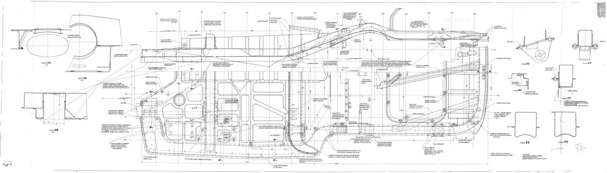

    Witam, od wielu lat naprawiam Warszawę. Obecnie naprawiam Warszawę - zwycięstwo od 1952 roku i poważny problem z płytą podłogową. Silnie gnije i regeneruje się wiele razy, co oznacza, że nie ma wielkości. Szukam rysunku zaawansowanego, jak w dodatku. Ta opcja ma małą skalę i nie zawiera żadnych napisów. Czy możesz mi pomóc?
    Dziękuję bardzo za pomoc.

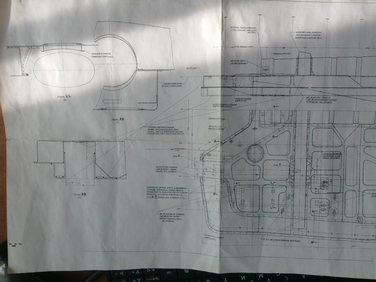

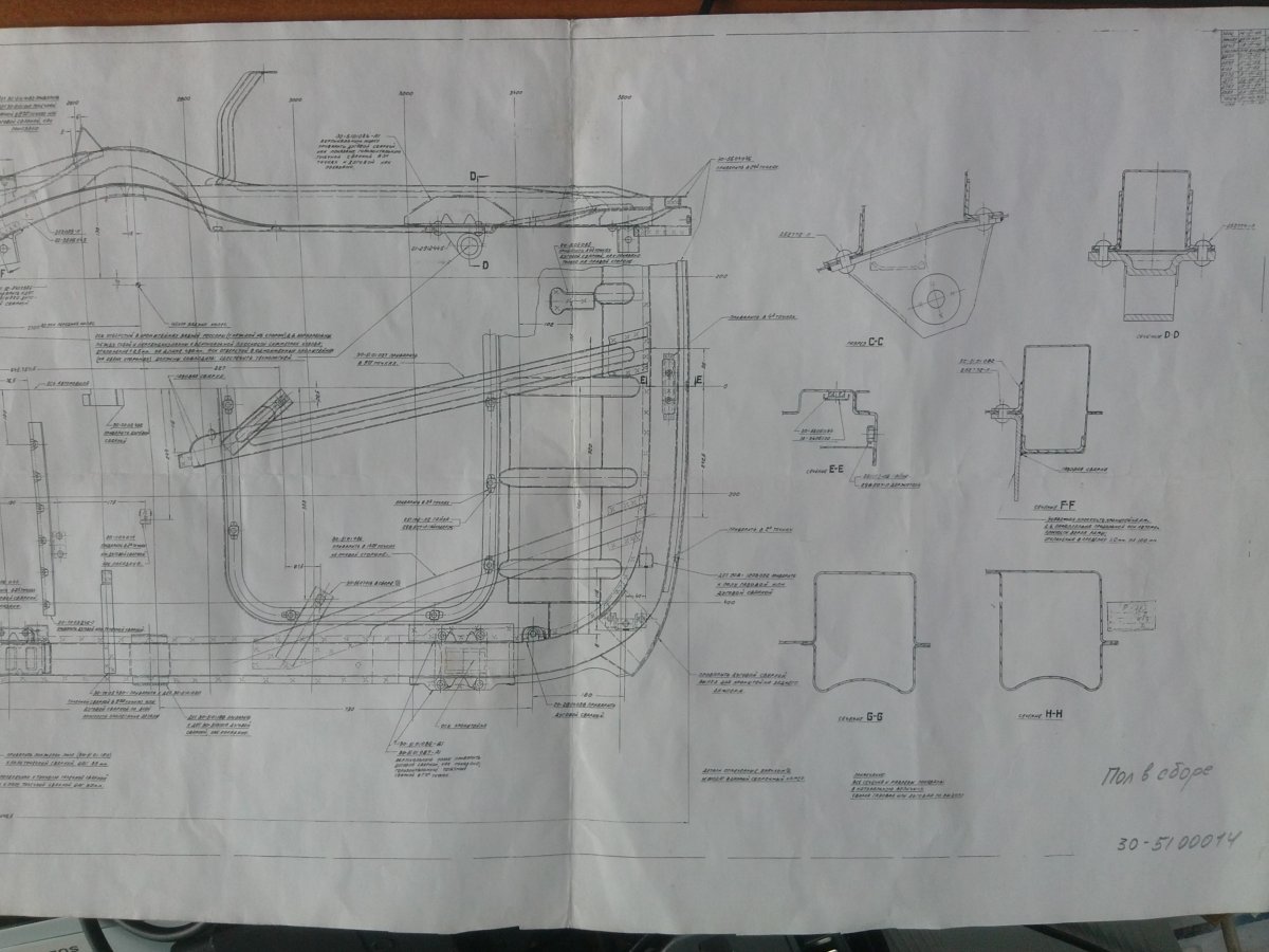

    Добро пожаловать на форум! Есть такой вариант, качество не ахти - но надеюсь поможет. 0_e3238_1e465cbf_orig.jpeg 0_e3242_63ea9270_orig.jpeg 0_e3243_6f05509c_orig.jpeg
    Bryan нравится это.

    Hello,
    thank you ffor your help. If it posible, could You make bigest photos with dimensions. Can I find this drawing ( pictures) in pdf somwhere in internet ?

    Unfortunately, you can't find such photos on the Internet. I have dimensions of particular parts.
    Why do you need them? I can try to help.

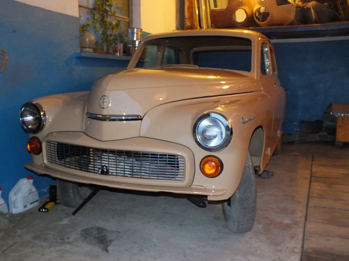

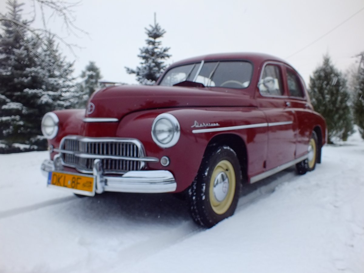

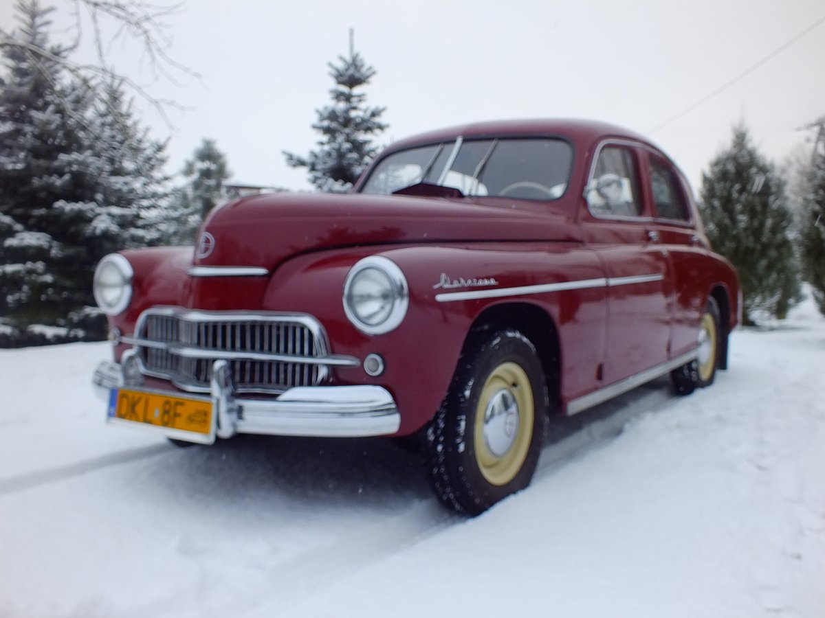

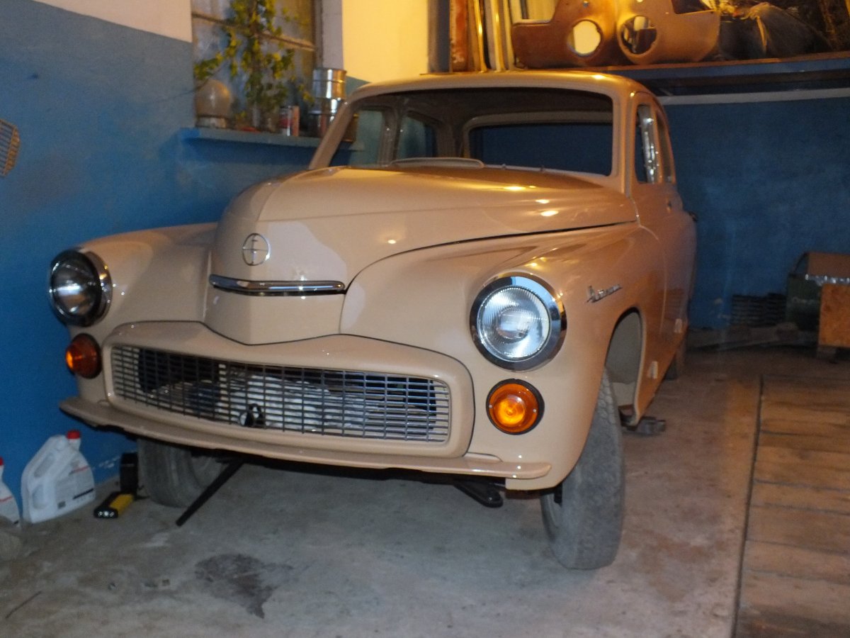

    Witam,

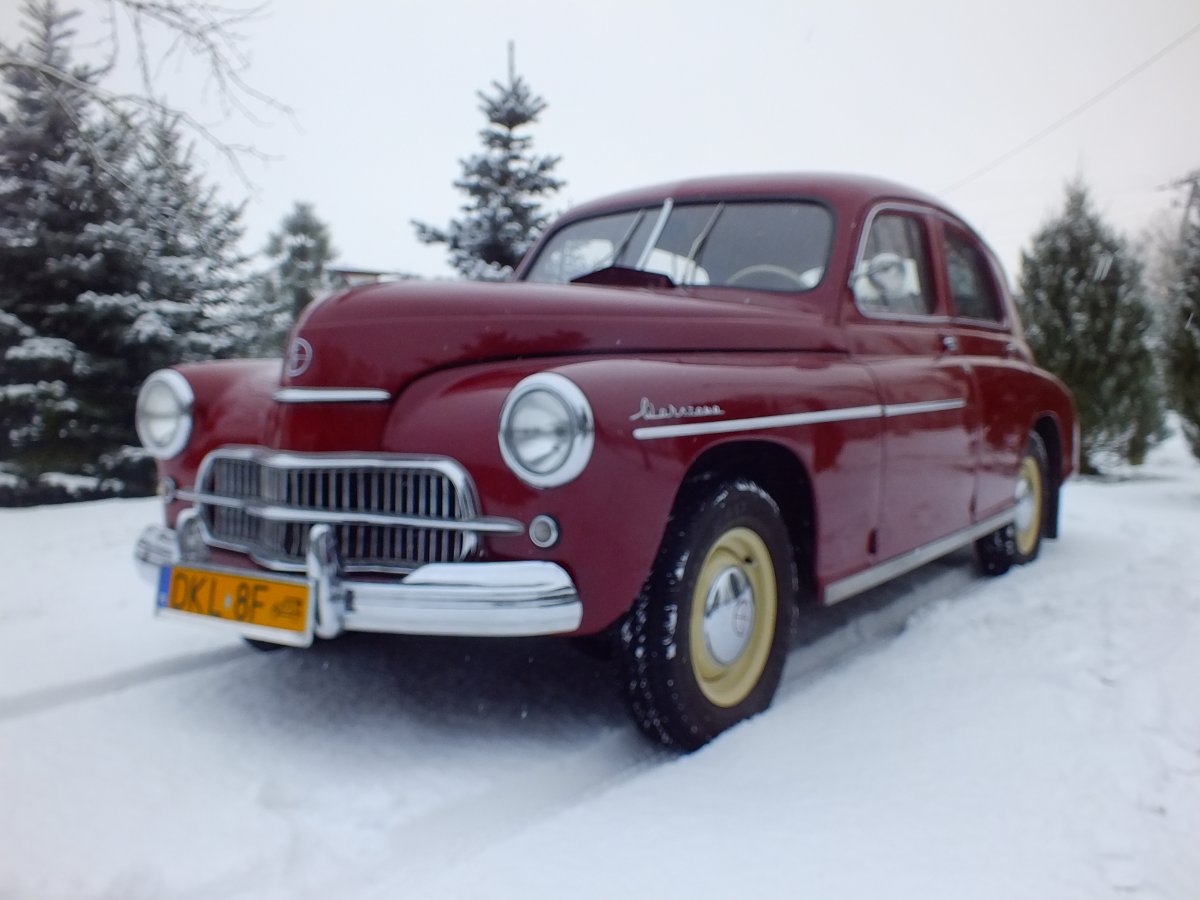

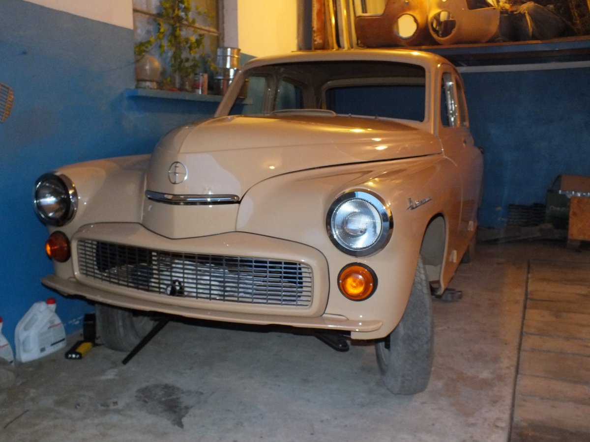

    w Polsce nie mamy dobrych rysunków technicznych, a znaleźć Warszawę która nie była nigdy naprawiana to rzadkość więc ciężko zdobyć prawidłowe wymiary. W załączniku podsyłam moje Warszawy - beżowa 223 z 69r , bordowa 201 z 63r.

    Симпатичные машинки у вас!
