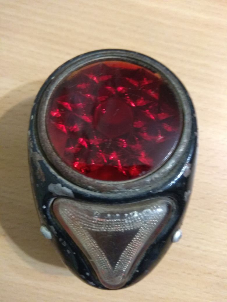

    Стёклышко будем искать родное,если не найду родное,буду делать сам!

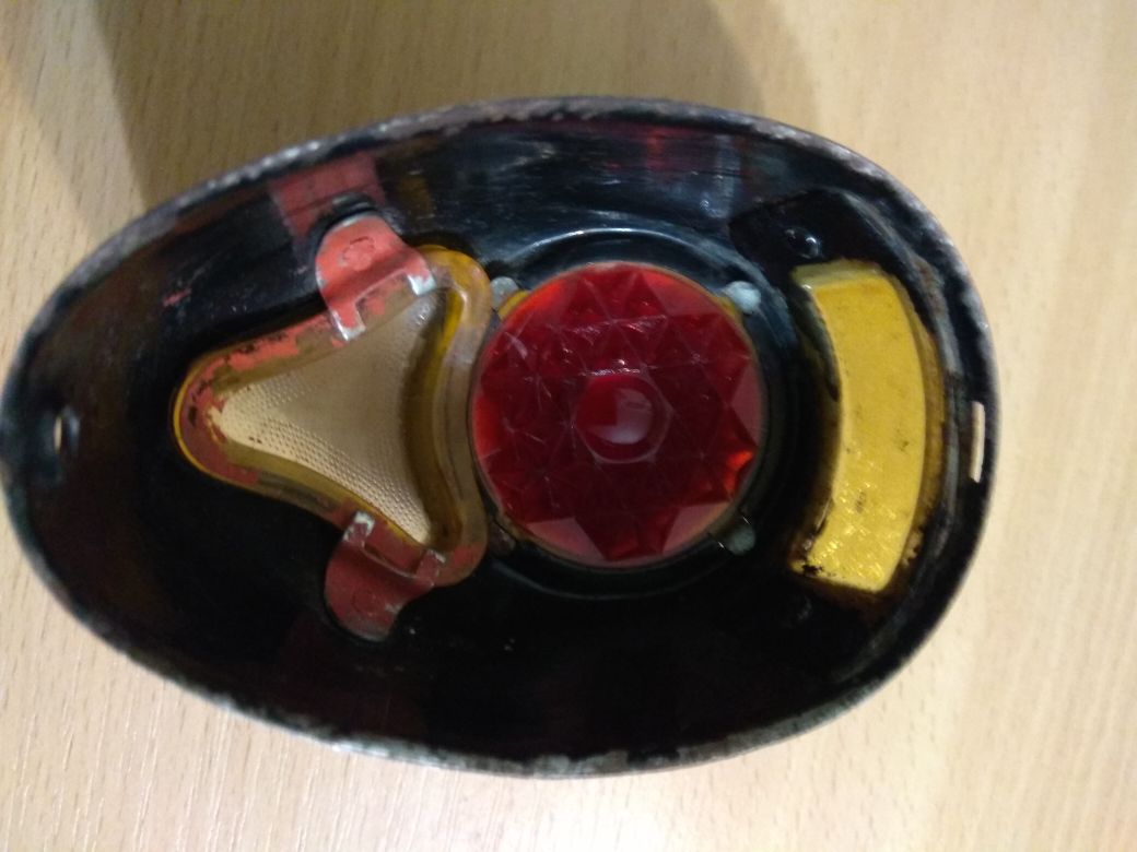

    Обода нашел родные,под тонкие нипеля спиц!
    Спицы заказал новые польские,с гарантией.
    Покупаю почти все у одного продавца,он сразу говорит что хорошое что не стоит брать.
    Иж будет в полной боевой готовности,как положенно!

    Где-то я такой стопарь видел.....в продаже. Поищу если ннадо.

    А стеклышек на такие фонари ещё полно, даже новые проскакивают

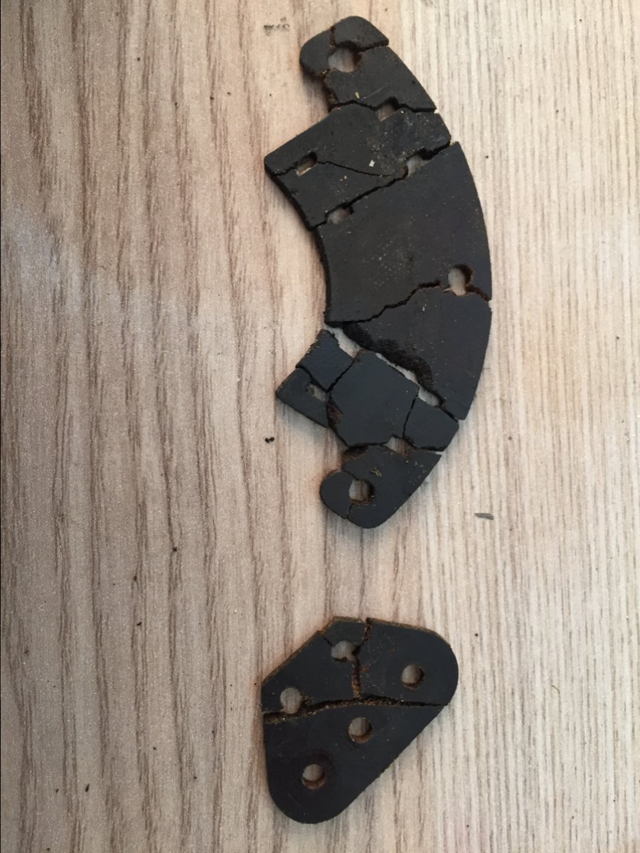

    Попросил Жору отмыть колодку генератора!
    Уронил на землю,т.е потерял.
    Пока искал нашел осколки,после наезда машины!
    По кусочкам собрали пазл)))
    Нужно склеить,отсканировать,отчертить,и лазером вырезать новые!

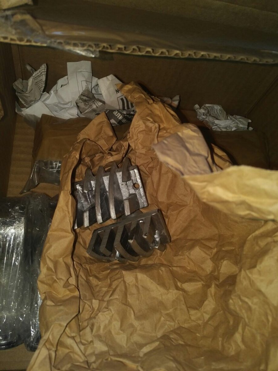

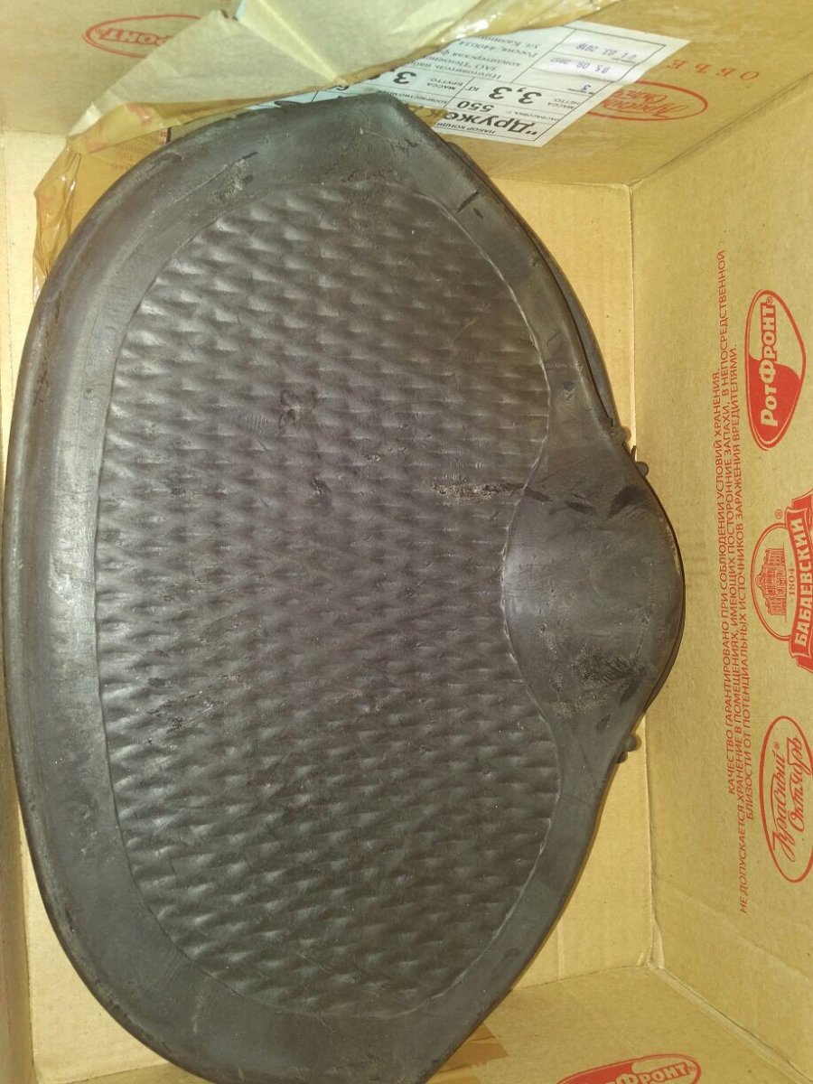

    Пришли недостающие новые запчасти,для ГБЦ вставки,и липешки сидений.

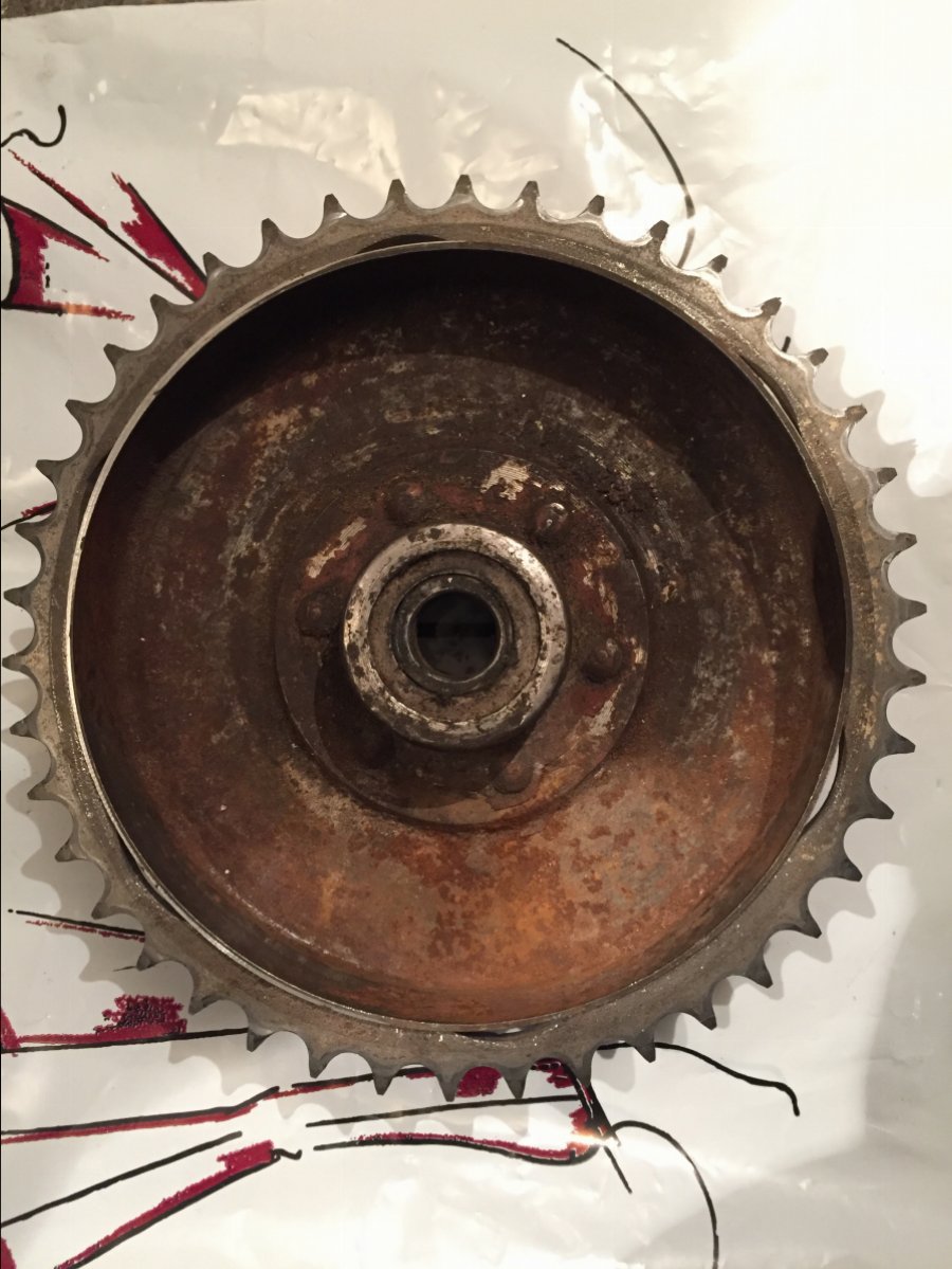

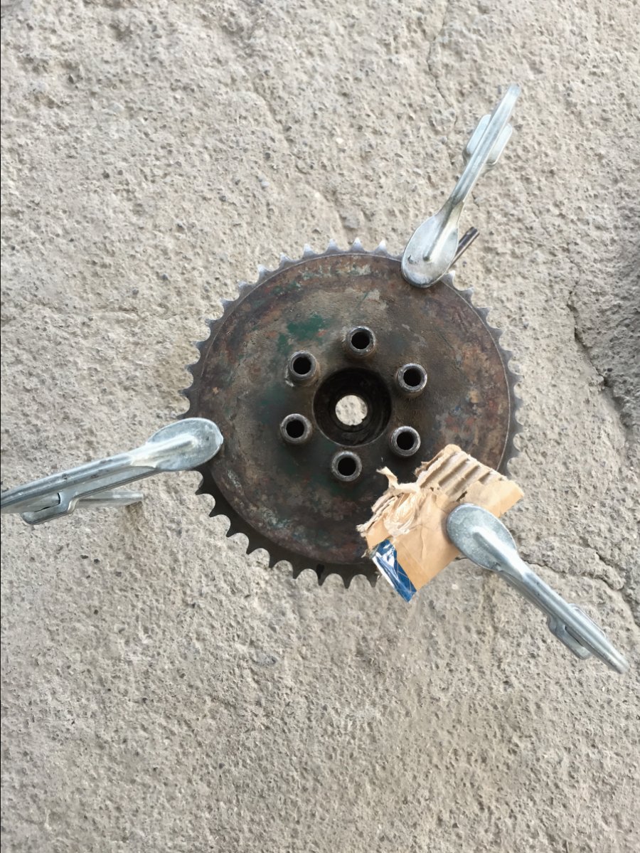

    Всем привет.

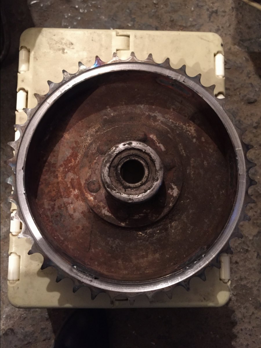

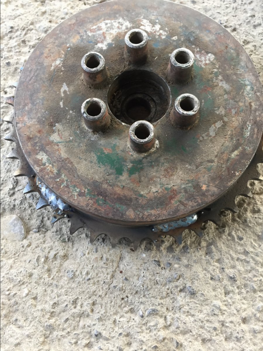

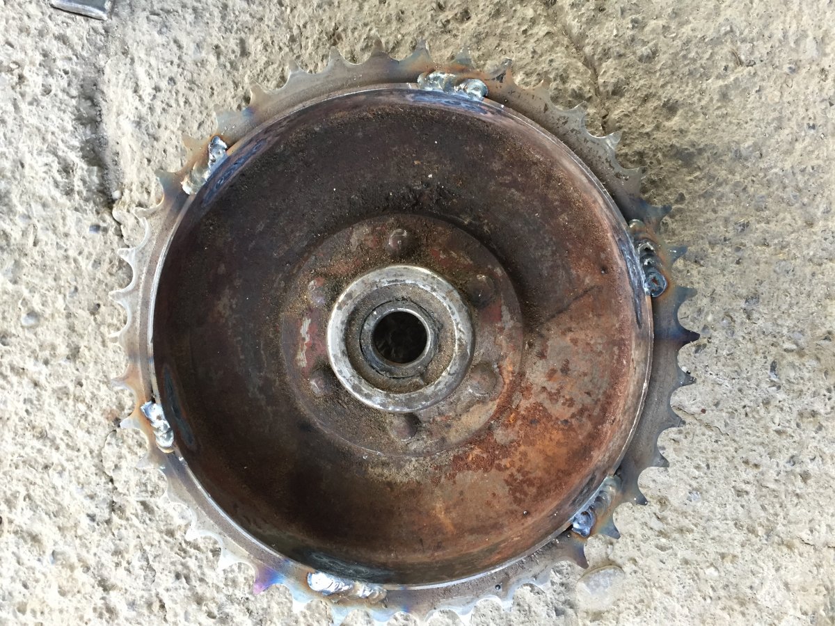

    Реанимирую заднюю звездочку,путём внедрения от звездочки Планета Иж.
    Немного труда,и будет красиво)))

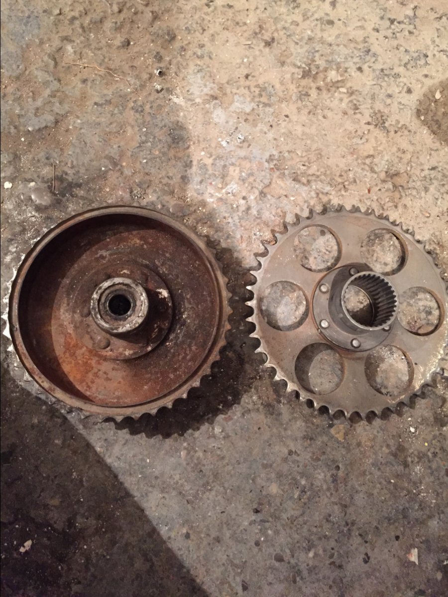

    Здесь тоже апну)

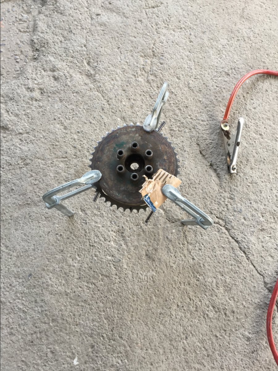

    Задняя звезда почти готова,внедрил новые зубья,расхождение 0,5мм думаю не отразится на езде,осталось отпесочить и покрасить в черный цвет!

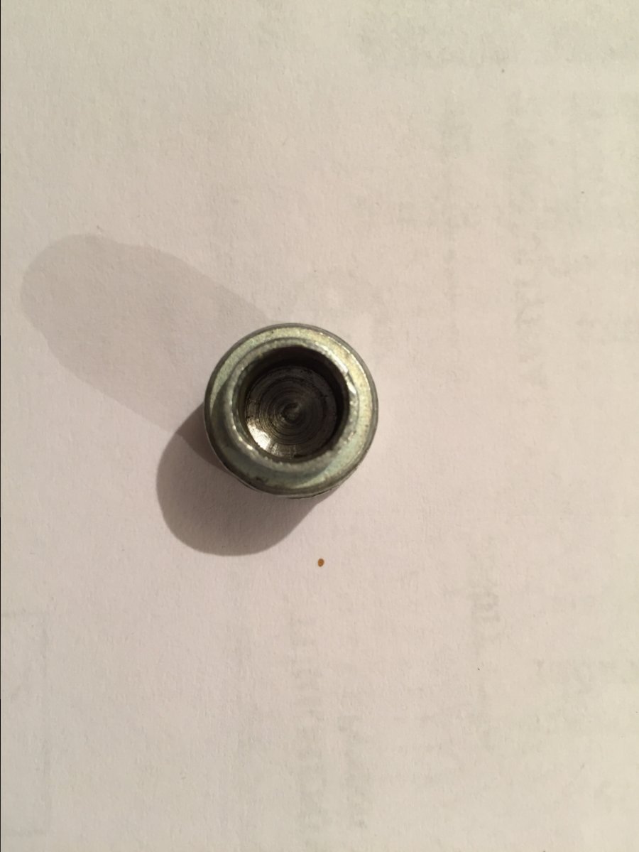

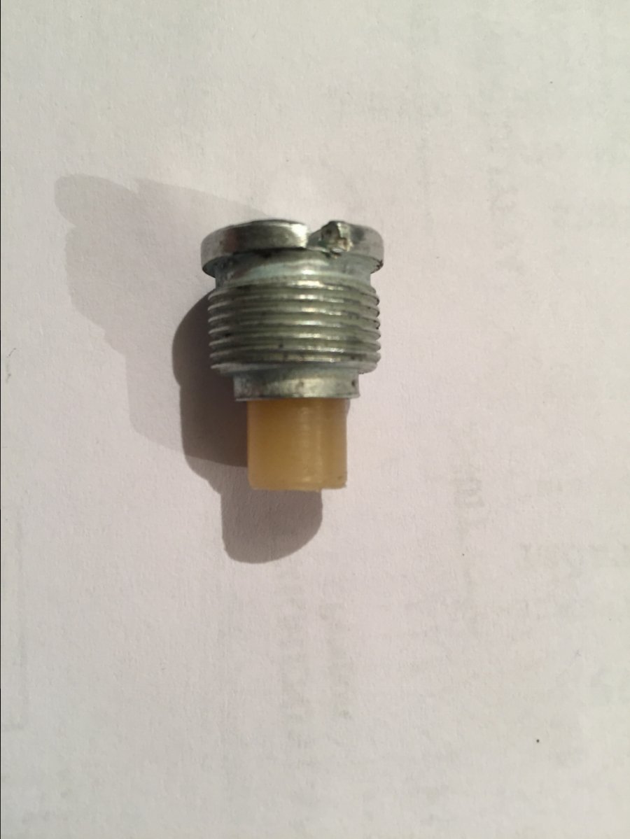

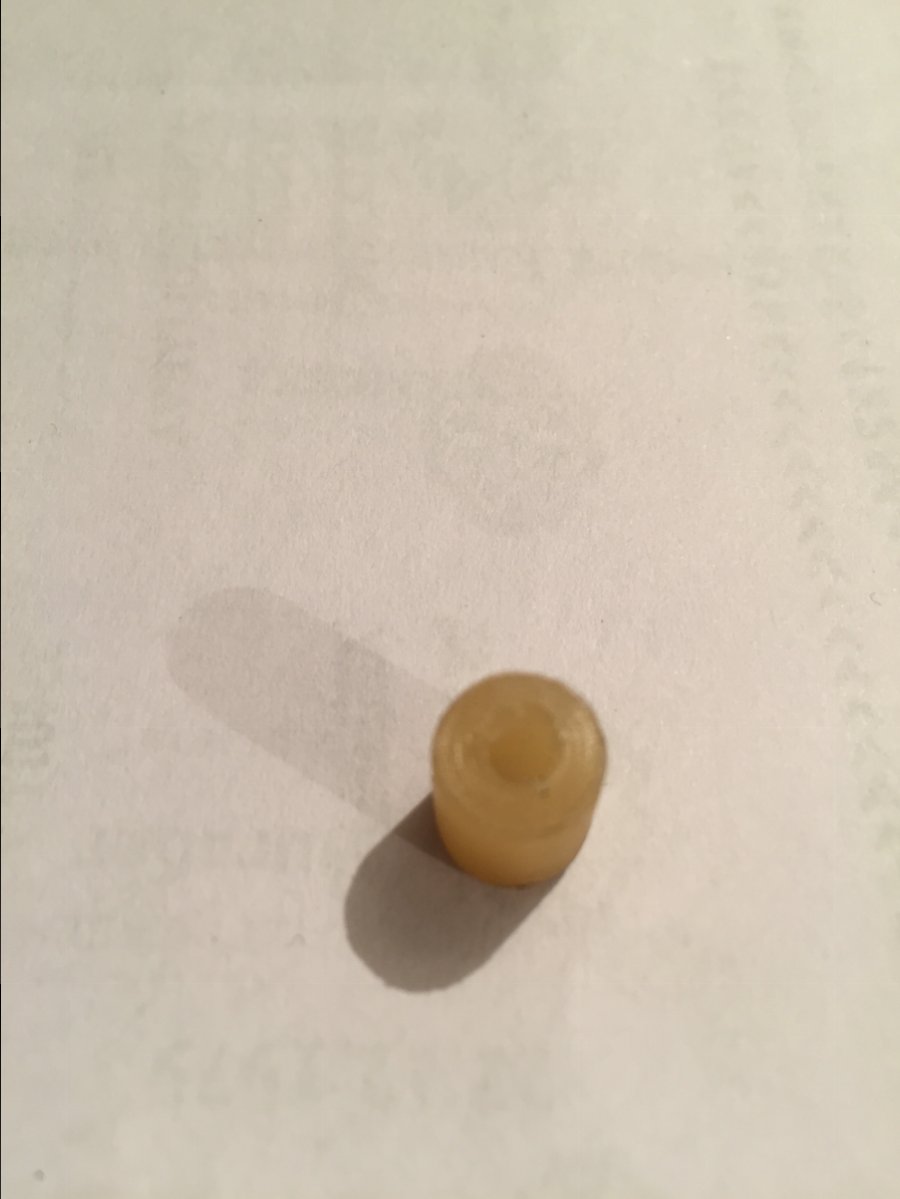

    Втулка привода спидометра заменили с бронзы на фторопласт,осталось запрессовать в тисках!
    Работать будет)))

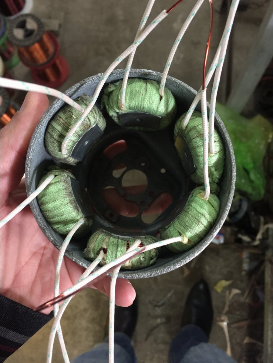

    Гена почти готовый,мастер усаживает обмотку.
    Сечение провода,количество витков соответствует заводу.

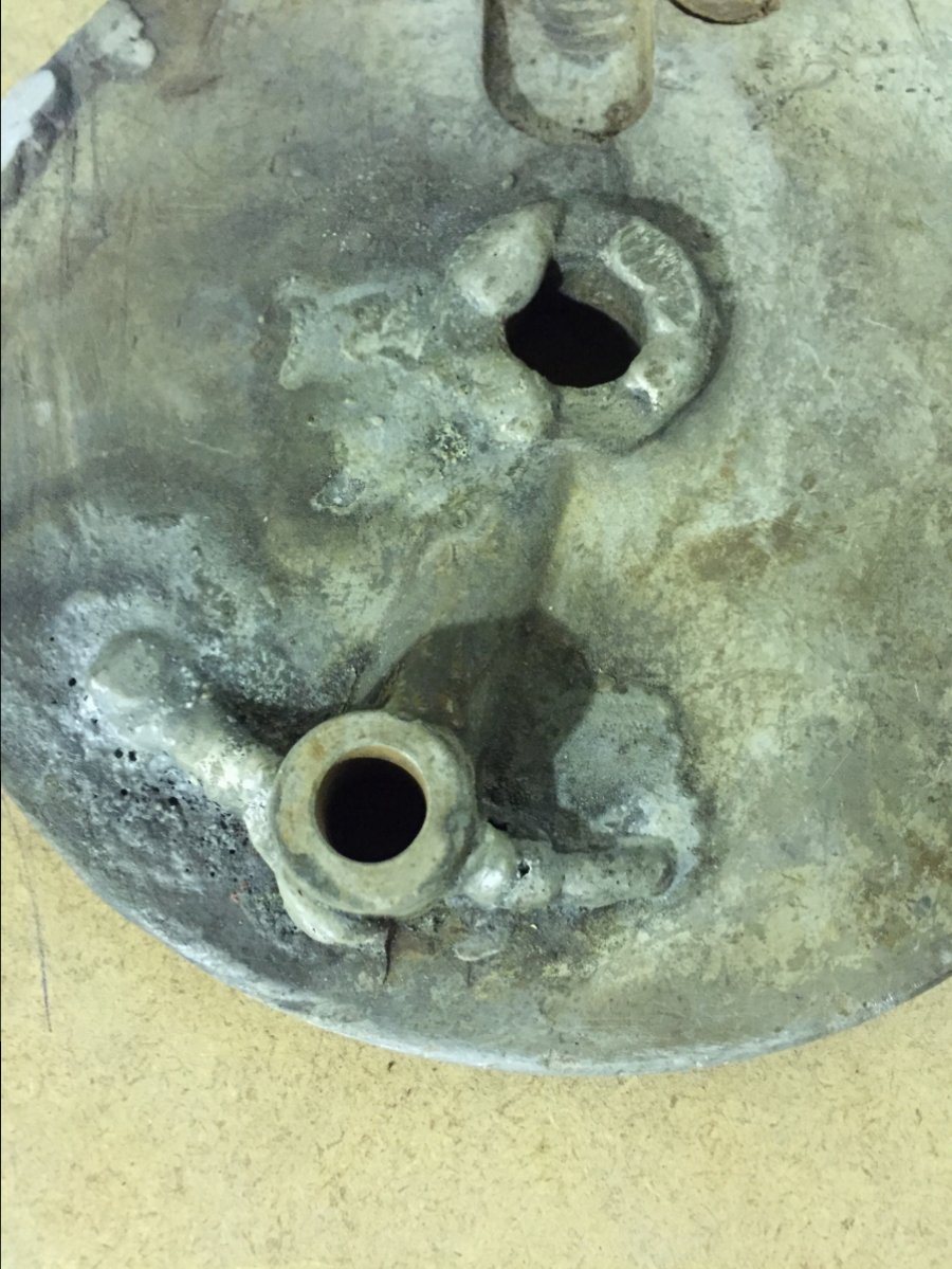

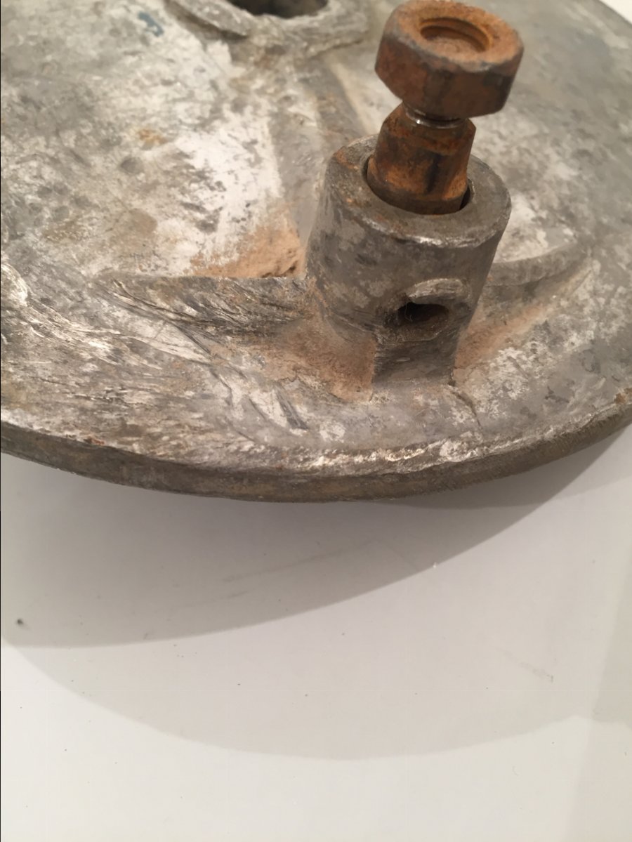

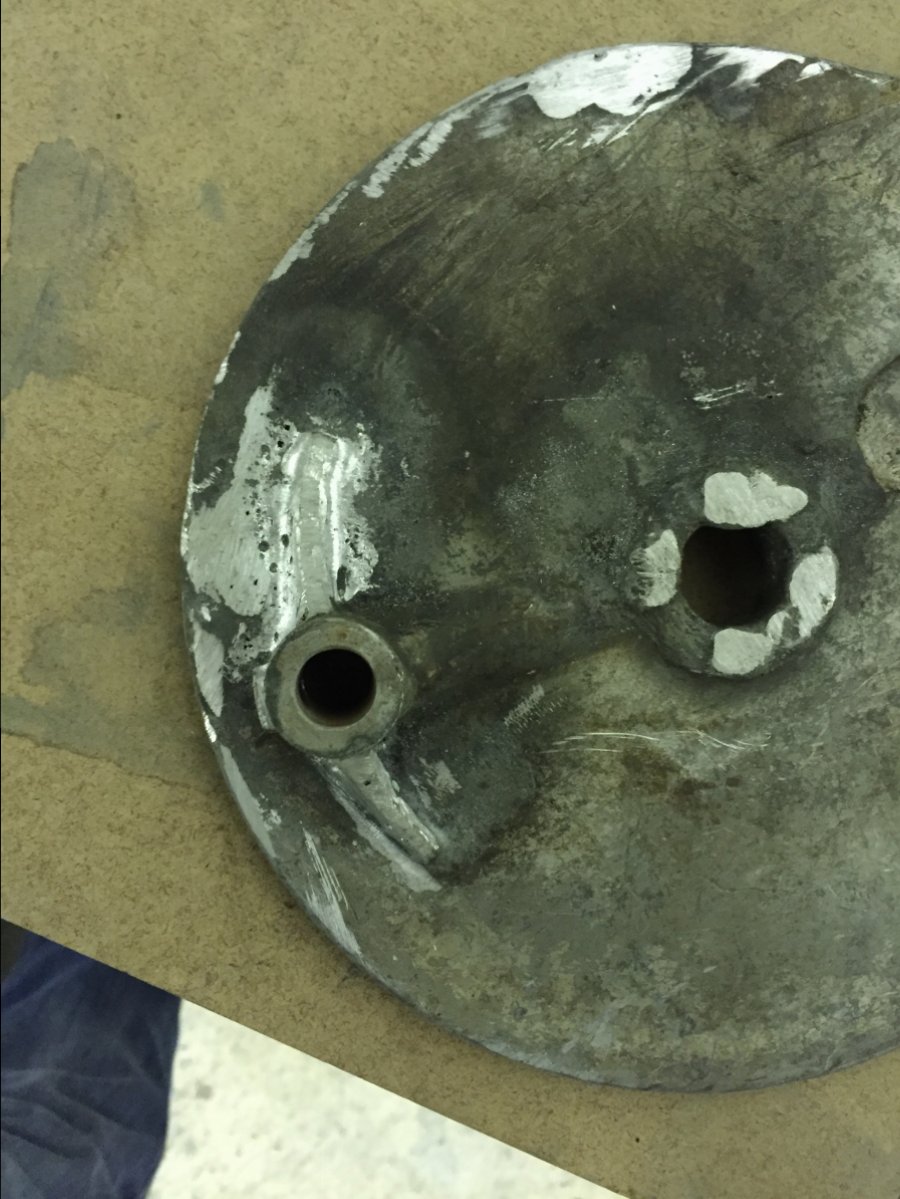

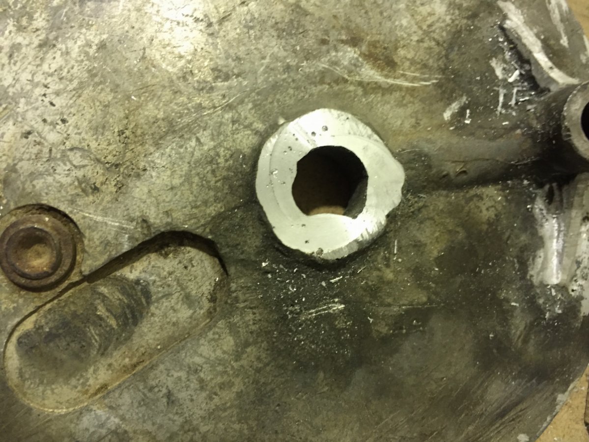

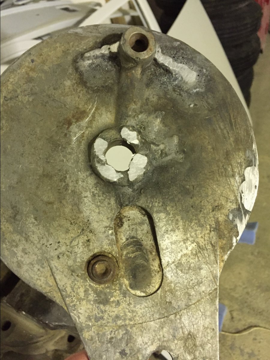

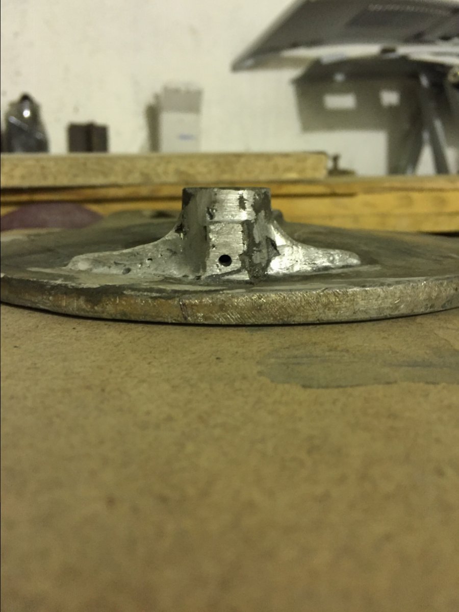

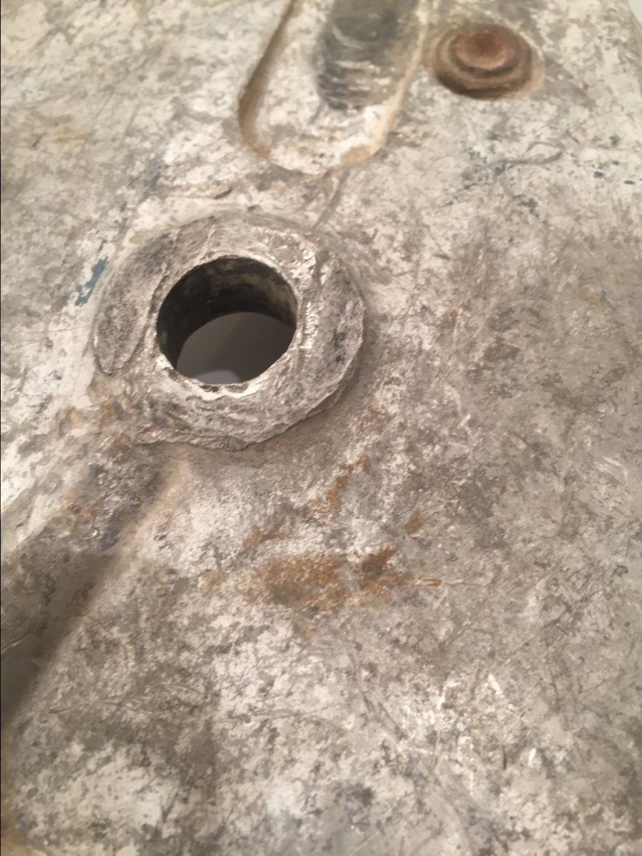

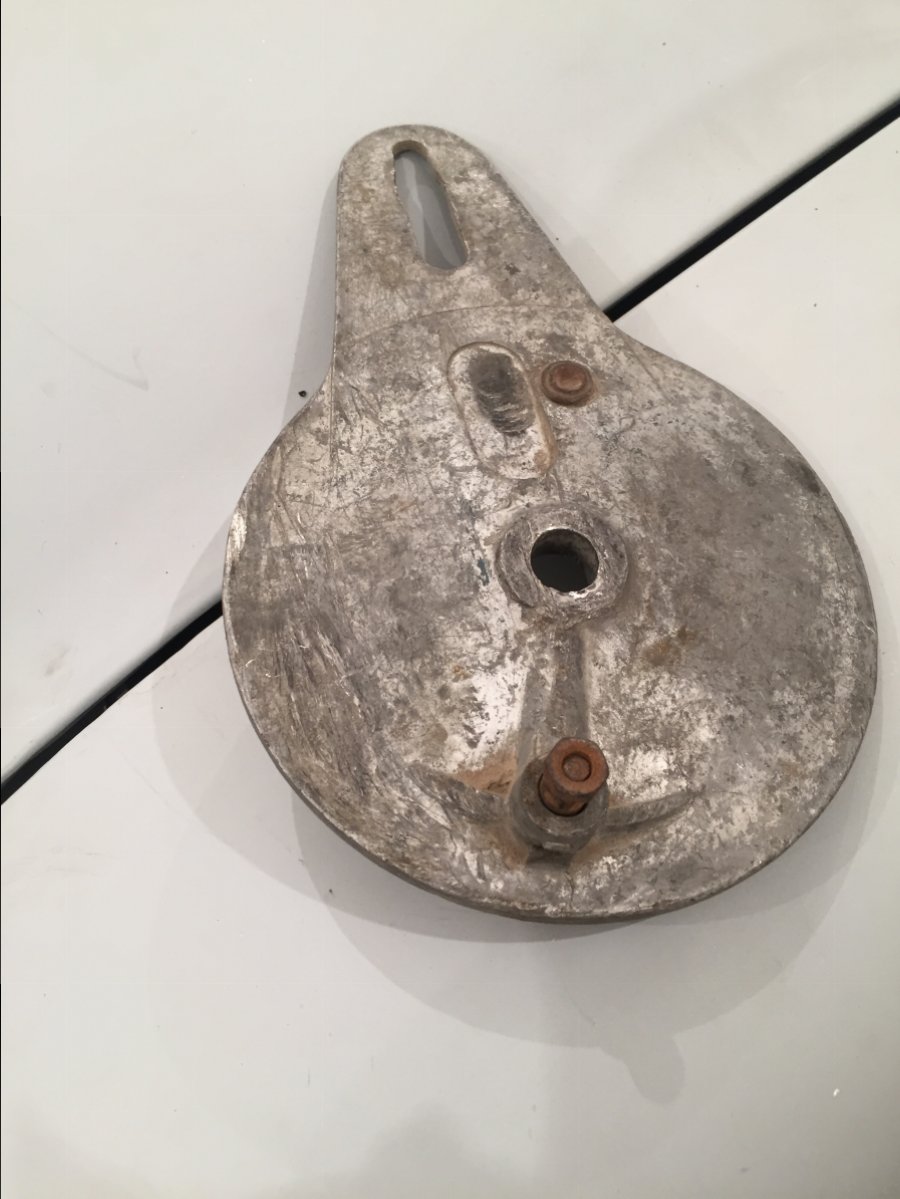

    Из трех опорников выбрал немного еще живой,правда посадочное место сильно разбито,масленка вырвана с резбой,тормозная ось танцует шалахо,и плоскость напоминает трамплины для ралли.
    Немного нарастил алюминия,грубость снял на электро наждаке,после подровнял насадками по металу.
    Чистовая подгонка натфилями начнется после токаря(как за втулит ось тормозную)
    Ровнял в тисках,резиновым молотком,контролировал плоскость на столе,после каждого удара.
    Описал в крации почти 7 часов труда.
    Осталось жу жуть)))

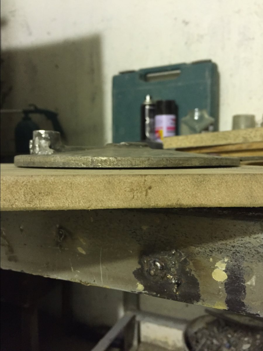

    Всем привет.

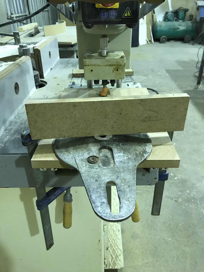

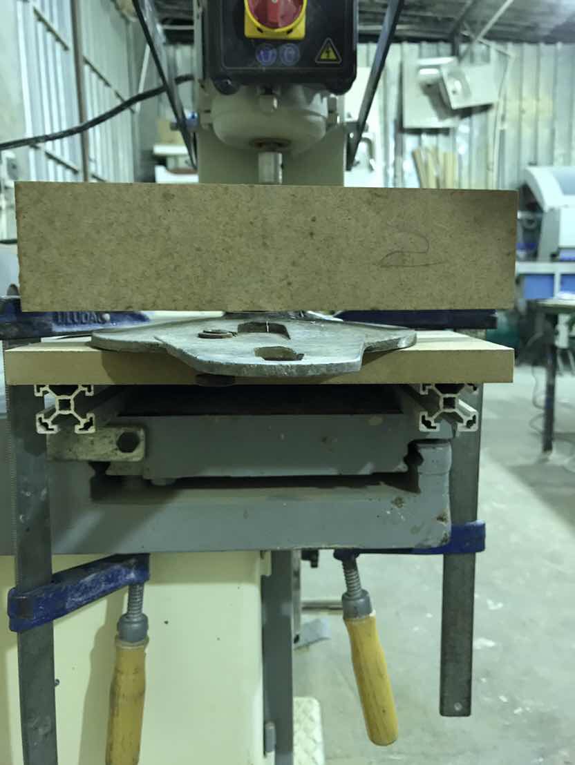

    Двигаюсь дальше по немногу,работать удаётся час,два в день(что очень мало)
    Фрезировщик отказался торцевать опорник,стенки тонкие,вырвет с корнем сказал!
    Приспособил мебельный станок(открывание петель)к торцовки посадочного места.
    Торценул не зажимая(Жорик держал руками прижимая к станине,я медленно опускал рычаг)
    Жора приговаривал)))не спеши,опускай медленнее чтоб не вырвало срук.было весело короче)))!
    Правда есть небольшое отклонение по горизонтальной окружности 1мм,прикинул на звездочку стянул болтом,вроде ровно крутиться.

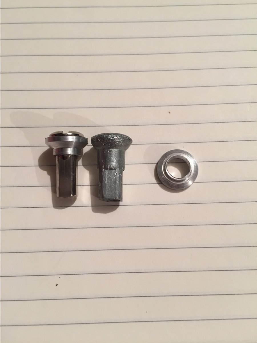

    Втулка переходник для ниппелей спиц готова,завтра планирую примерить образец на обод,должно получиться!
